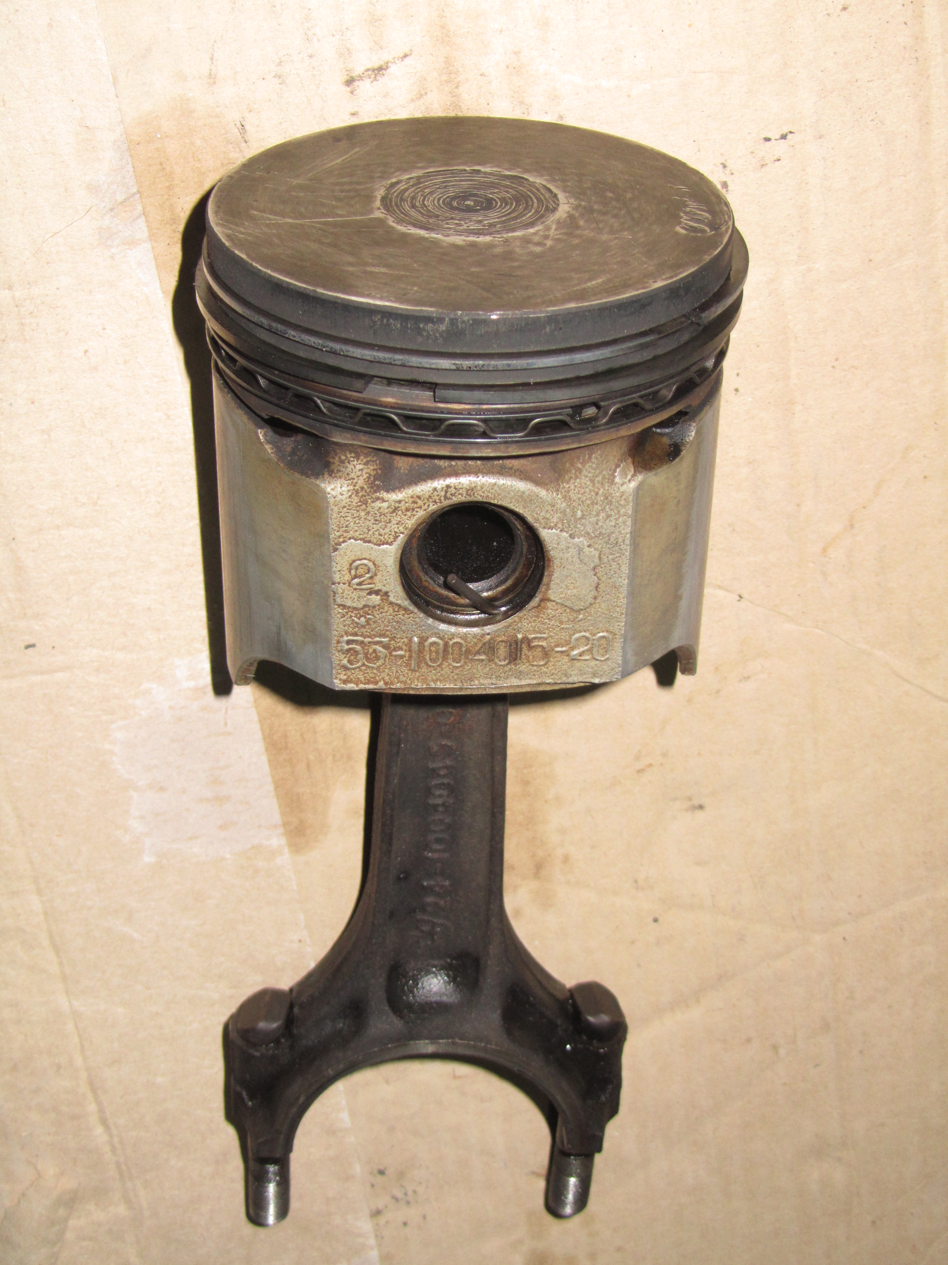

Вот встал у меня вопрос ребром! После моей помощи двиглу, второй поршень подлежит замене! Нашел я поршень(92,5) но он легче на 65г (старый 603г 0_о, найденый 538г). Я понимаю что разбежность в весе не приветствуется. Но что будет? Моторист сказал - не заморачивайся, ставь да и всё. Но мне немного стрёмно.
Так что посвященные посоветуйте.

jekson   Найденный поршень с виду чуть другой. Что скажете,...   2011.06.10 15:20

Shtabs   По виду они отличаются только шириной колец - тол...   2013.11.07 16:18
ManCar   А может они просто наросли, а ты думаешь стерлись...   2013.11.07 16:20
Garage   Поршни по виду от ГАЗ-53, б/у, но вроде немного. ...   2013.11.07 16:36
Nikita   Shtabs Да нет, поршень овальный конус. ManCar ...   2013.11.07 16:41
Shtabs   Согласен, допустил неточность - поршень имеет боч...   2013.11.07 18:06
