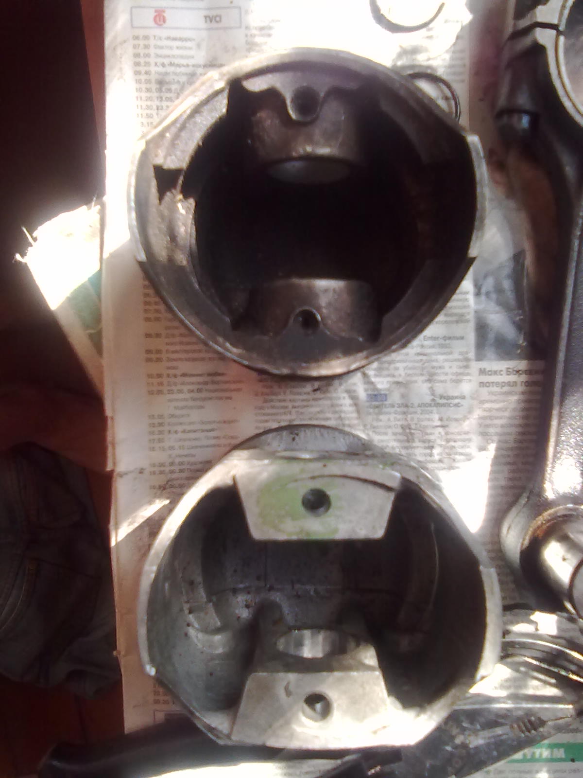

Вот встал у меня вопрос ребром! После моей помощи двиглу, второй поршень подлежит замене! Нашел я поршень(92,5) но он легче на 65г (старый 603г 0_о, найденый 538г). Я понимаю что разбежность в весе не приветствуется. Но что будет? Моторист сказал - не заморачивайся, ставь да и всё. Но мне немного стрёмно.
Так что посвященные посоветуйте.

Stirlitz   Возможно, поршни разного типа. Кажись, для ГАЗ-53 ...   2011.06.10 15:17

jekson   Найденный поршень с виду чуть другой. Что скажете,...   2011.06.10 15:20

shtabs   Открываем мануал и читаем (хотя мне он в данном с...   2011.06.10 15:40

jekson   Всё передумал окончательно делать облегченную одну...   2011.06.10 16:18
Stirlitz   Что-то не понял, зачем тебе тогда разукомплектован...   2011.06.10 16:26
