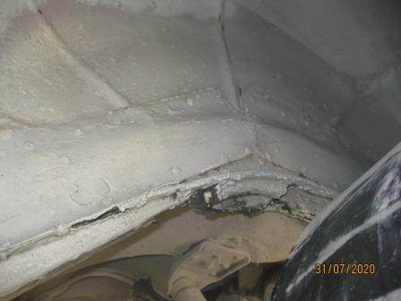

Последние годы в продаже поимелся некий АНТИГРАВИЙ. У нас его ещё торцовкой почему то обзывают. Возможно потому что после высыхания на некую строительную смесь похож. Продается как в упаковках для использования с неким оборудованием для нанесения - то ли пульверизатор , кисть, валик итп…так и в аерозольном варианте. Бывает черного, белого и серого цвета. Покупал серый - с цветом моей машины хорошо сочетался. Все кузовные работы проводимые в 2014-15 годах завершал именно этим покрытием…после разумеется обработки механической, травления преобразователем и грунтовки. Тогда улетело ок десятка аерозольных 0.5л балончиков и пара 1л упаковок. Мне нравится. Пару лет назад отмыв под днищем и крыльями проверял. Всё оч неплохо. Похоже эластичность препарата неплоха. Не трескается и не отваливается… как битум с годами. Купив пару тройку аэрозольных чуть подновил в особо подозрительных местах.
На фото как нанесенное в 15 году ЭТО покрытие выглядело после отмывки в 2020м.
