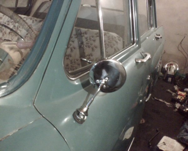

1.На дверях))
2.С базара, по 100 не наших 2 года назад.Ставят частенько на тазы.Есть вариант под хром с лямпочками.
3.Стали с помощю дрели.Нужно сверлить!!!Герметезировал швы с помощю чёрного герметика.
4.Правое зеркало не очень просматривается, думаю туда сферическое наклеиваемое присобачить, левое, водительское, хорошо, но на кочках немного подрагивает.Регулировка типа из салона)))

А фото из салона есть?
На фото не совсем ясно, ставится на ребло двери скобами, или болтами к двери…

Сделаю.Дверь сверлится и через дверь пропускаются болты.

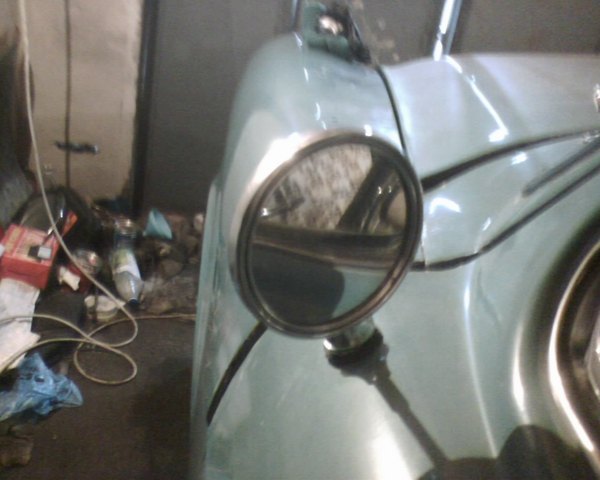

Наконец выкладываю фотки своих зеркал.
Интересно, от чего они такие ?

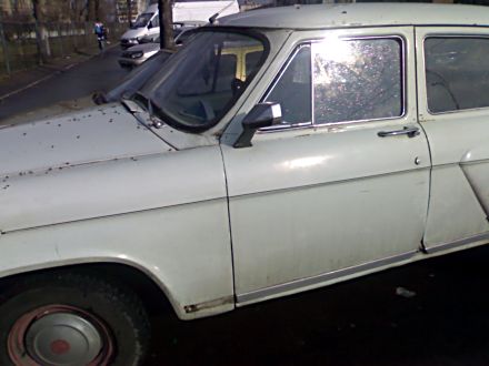

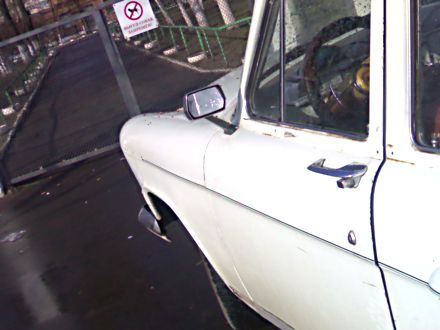

Вот такие были замечены на стоянке возле Перова. Кстати, чья машинка? Из наших?

ohmy.gif Кстати, старенькая версия моих ангарских. Здесь они еще угловатые… Видел несколько раз универсальчик тойота в Киеве с такими зеркалами.

Это очень интересное зеркало. Устанавливалось заводом на "МОСКВИЧ-434" и экспортные "МОСКВИЧ-403". Но впечатление такое (на фото не очень хорошо видно), что крепление зеркала к крылу немного переделано.

petras -- да, переделано. В частности, мне пришлось здорово прошлифовать профиль пластины-кронштейна, чтобы угол наклона зеркал позволял видеть что-то на дороге. Но из этого всё равно ничего не вышло -- слишком много пришлось бы снимать, чтобы достичь нужного угла (а запаса толщины не хватало), и я просто подложил пару винтиков smile.gif

Такие зеркала устанавливались на Волынянку ЛуАЗ-9?.Они немного вогнутые?Если так то точно они , и еще у них кронштейн на пружине.

Они не вогнутые, а наоборот зеркало слегка выпуклое и панорамное. А кронштейн да -- на пружинке.

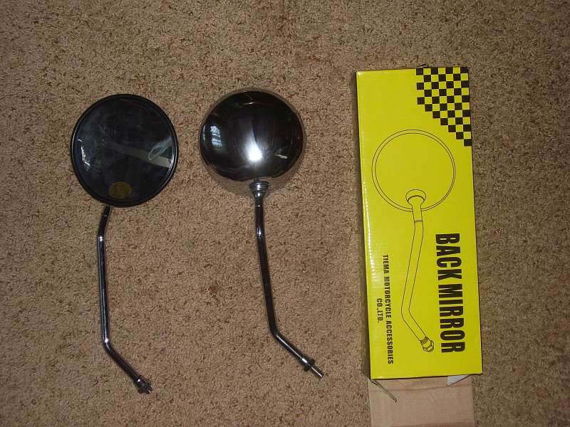

вот купил зеркала от мопеда буду мудрить как поставить wall0000.gif на Волгу

fool.gifЧудишь, у меня в 89-91м на мини-мокике рижском такие стояли))

ДУМАЮ что если укоротить то будет хорошо

Я в сомнениях, но машина твоя)

че - можно - лапку отрезать и переварить… только маленькие они чутьчуть по больше былибы

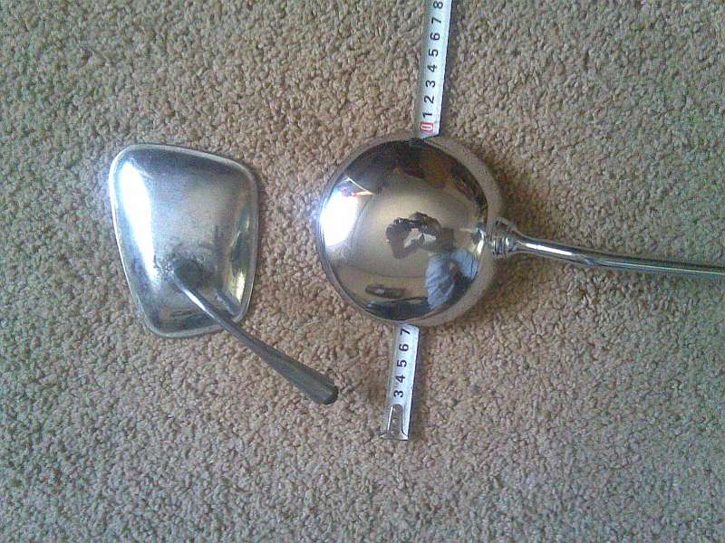

не такое и маленькое 12см в диаметре , и вот сравнение с автомобильными .
