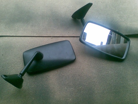

сообщение 2011.10.14 1:34
Сообщение #123
Изображение Изображение

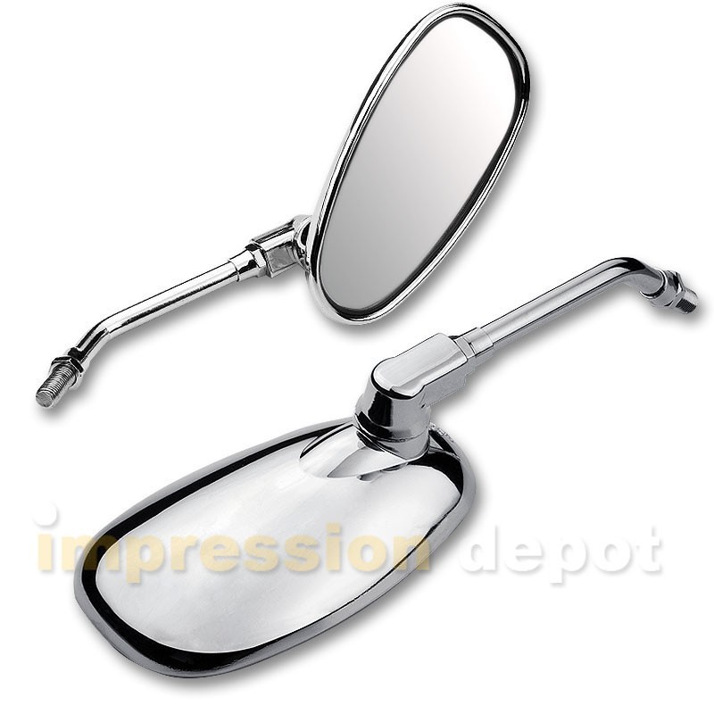

сообщение 2012.08.22 15:33
Сообщение #127
Цитата(Черный Сергей @ 2012.08.22 14:51) *
Спасибо.
Вот, только навскидку, что сразу понаходил (цены без доставки):
http://www.ebay.com/itm/Pair-Motorcycle-Mi…ies&vxp=mtr = 16 USD
http://www.ebay.com/itm/Harley-Davidson-Mo…ies&vxp=mtr = 10 USD
http://www.ebay.com/itm/Motorcycle-Turn-Si…ies&vxp=mtr = 32 USD
http://www.ebay.com/itm/2x-Motorcycle-Chro…ies&vxp=mtr = 21 USD

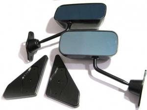

сообщение 2012.08.23 13:59
Сообщение #128
Вольво:
Саша

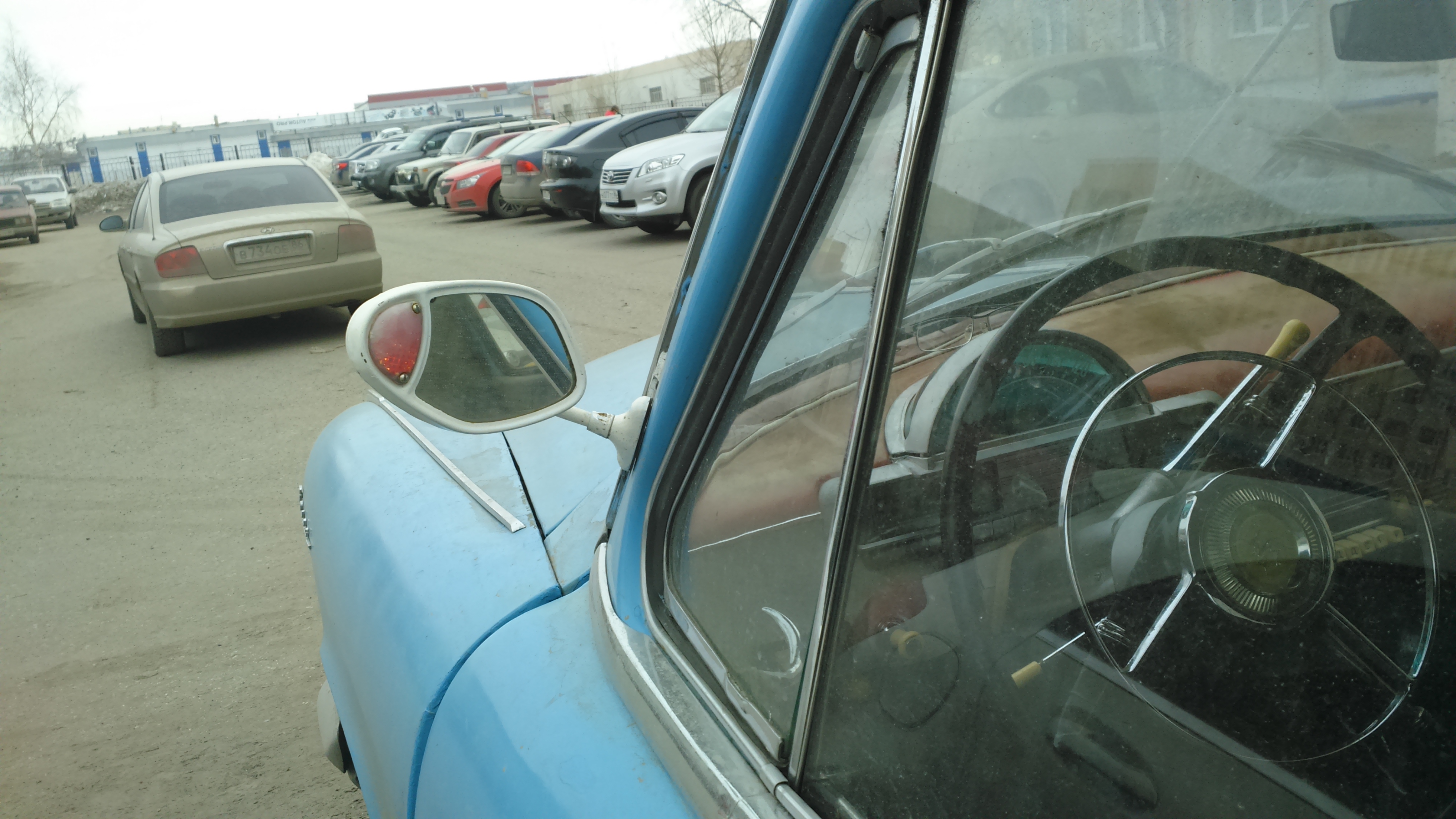

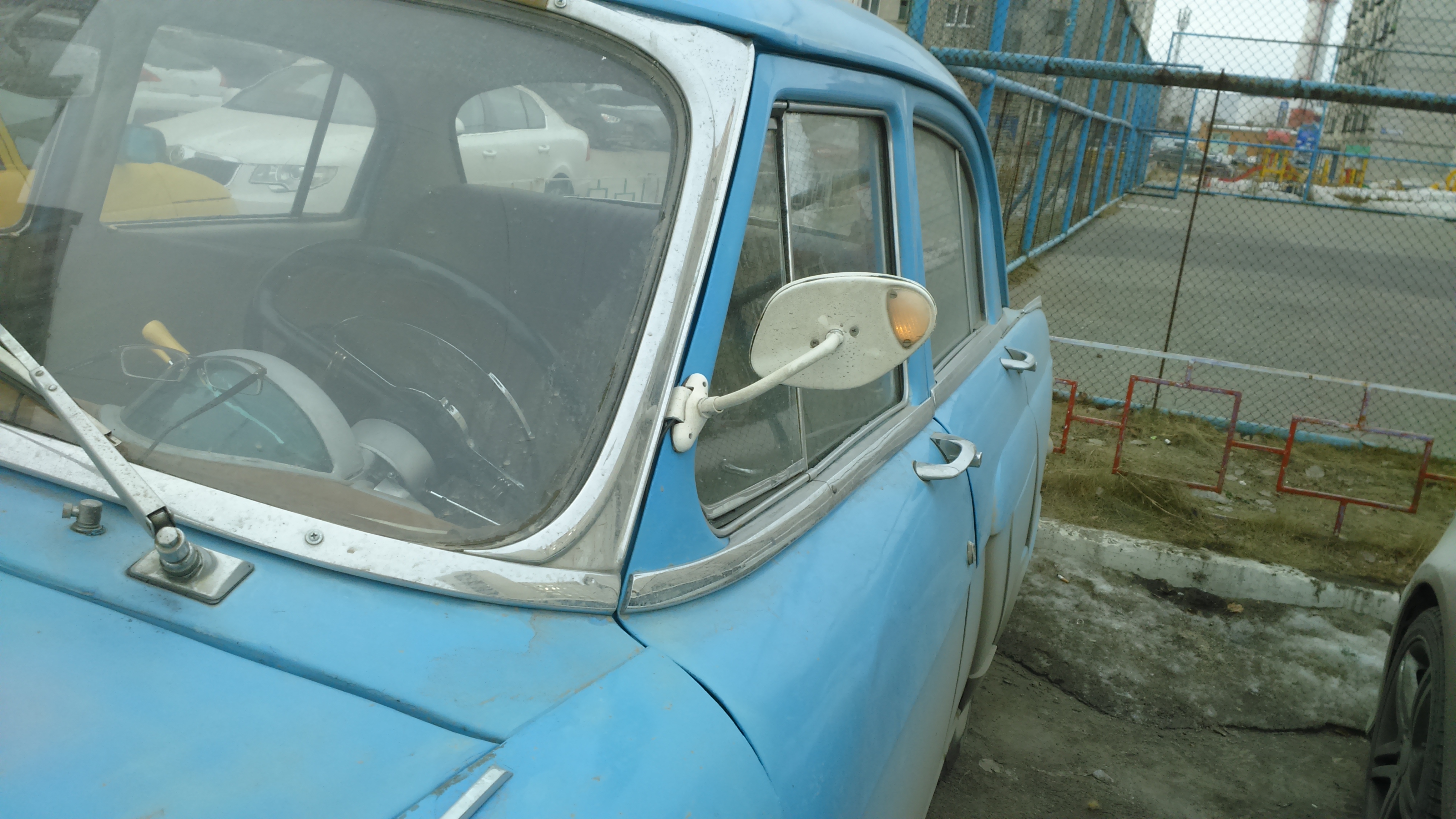

Николай Карлов
сообщение 2015.04.17 6:24
Сообщение #139
Авто: ГАЗ-21УС '1965/2014
Из: Югра
Был(а): 2025.12.01 19:49
Я купил Волгу вот с таким зеркалом. В него встроены габаритные огни. Починил - работают! biggrin.gif
