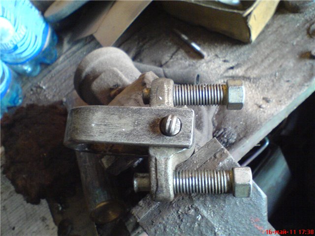

сообщение 2011.05.15 23:26
Авто: ГАЗ-20 '1952/2009
Из: Ирпень
Был(а): 2017.12.29 14:03
Снимал почти таким-же сьемником как на фото. 10 минут и никаких заклинаний. На гараже буду- сфотографирую его.

сообщение 2011.05.16 8:13
Всегда съемником давал натяг хороший, граничащий с прочностью съемника smile.gif
И потом по головке съемника молотком добивал (именно молотком, не кувалдой). Вылетало всегда. И без травмы съемника или пальцев и тяг smile.gif

сообщение 2011.05.16 12:31
Так же от Газели. Садятся хорошо, и по пальцу, и много налазят на наконечник.
сообщение 2011.05.16 13:23
У меня заводской съемник для ГАЗ-21 почти одинаковый с приведенным на фото, только литой. Пользовался им без проблем. Могу только добавить, что для того, чтобы его одеть, нужно подобрать положение съемника относительно остальных деталей.
PS. У меня съемником остальные детали уплотнения шарнира не деформировались. Он хватает у меня за самый край шарнира. Только вот все равно резинки от времени стерлись напрочь. Поскольку новых ни от чего не нашел, поставил резиновые колпаки защитные от 24-ки.

Smehanik
сообщение 2011.05.16 19:34
Был(а): 2026.09.23 15:21
Уже собирался просить переносить тему в отстойник. Для применения ненормативной лексики. Но нашёл съёмник. И теперь буду всё собирать обратно.
