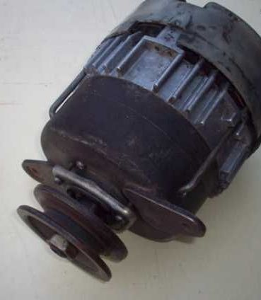

Приветствую!
Предложили такой генератор. 1 Кватт, 14 В.Прикреплённое изображениеБрать?

Индукционная связь. Можно сказать, что вращающийся трансформатор.

А-а, так там перенос тока возбуждения в ротор осуществляется как в трансформаторе, и прямо в роторе стоит выпрямитель для его выпрямления… (Я не знал, что такие генераторы применяются на тракторах). Ну тогда всё понятно: такой генератор не совместим ни с одним автомобильным РР, и если случай, как у Misantropа, то заменить его будет нечем.
Наверное, не случайно такой случай произошёл: не предназначены такие гены сильно крутиться.

А вот тут я уже хз. Этих генераторов несколько конструкций, и какой этот я уже не скажу. Есть и с постоянными магнитами, есть и по принципу вращающегося трансформатора с последующим выпрямлением, и есть с каким-то хитрым статором и ротором. В подробности не вникал.
Если регулятор обычного генератора сгорит на пробой, то он точно так же выпалит всё живое. Так что тут весьма спорно… Просто, дури у этого много. Я бы мог объяснить противопоказания быстро крутить, к примеру, постоянник. Он тогда будет генерить дикие напруги и это никому на пользу не пойдет. А этот… Не вижу.
Короче. Надо знать его конструкцию и конструкцию регулятора. Иначе это болтология.

Не знаю как на т-150 но я себе поставил от к-700 г287д (14в/85А чуть больше киловата) ставится без переделок только отверстия на кранштеине на 6 мм расширить и посадочное отверстие в шкиве расточить. на хх зарядка 14.1-13.9 при полной нагрузке 14.1-13.8 . в общем генератор супер. доволен очень
