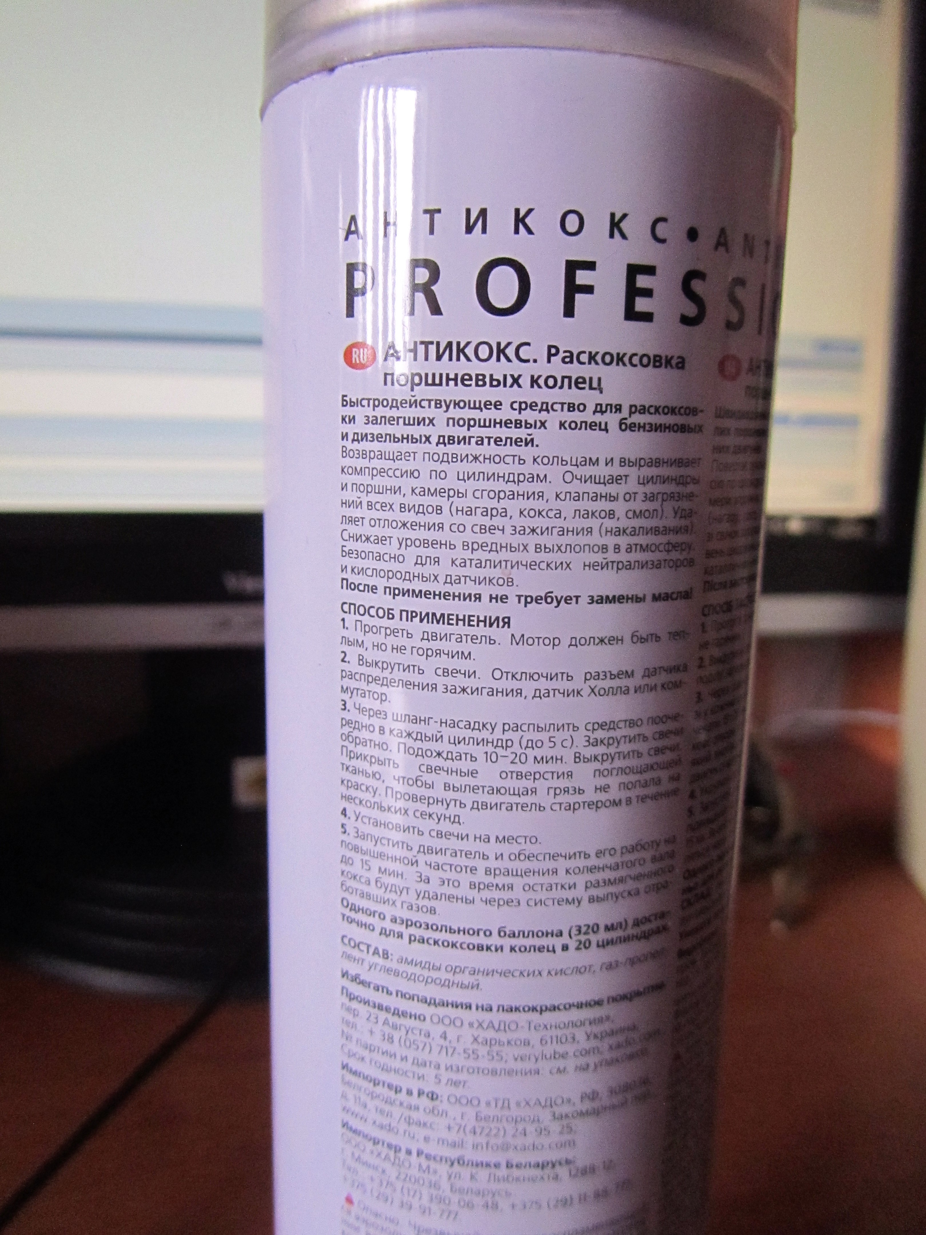

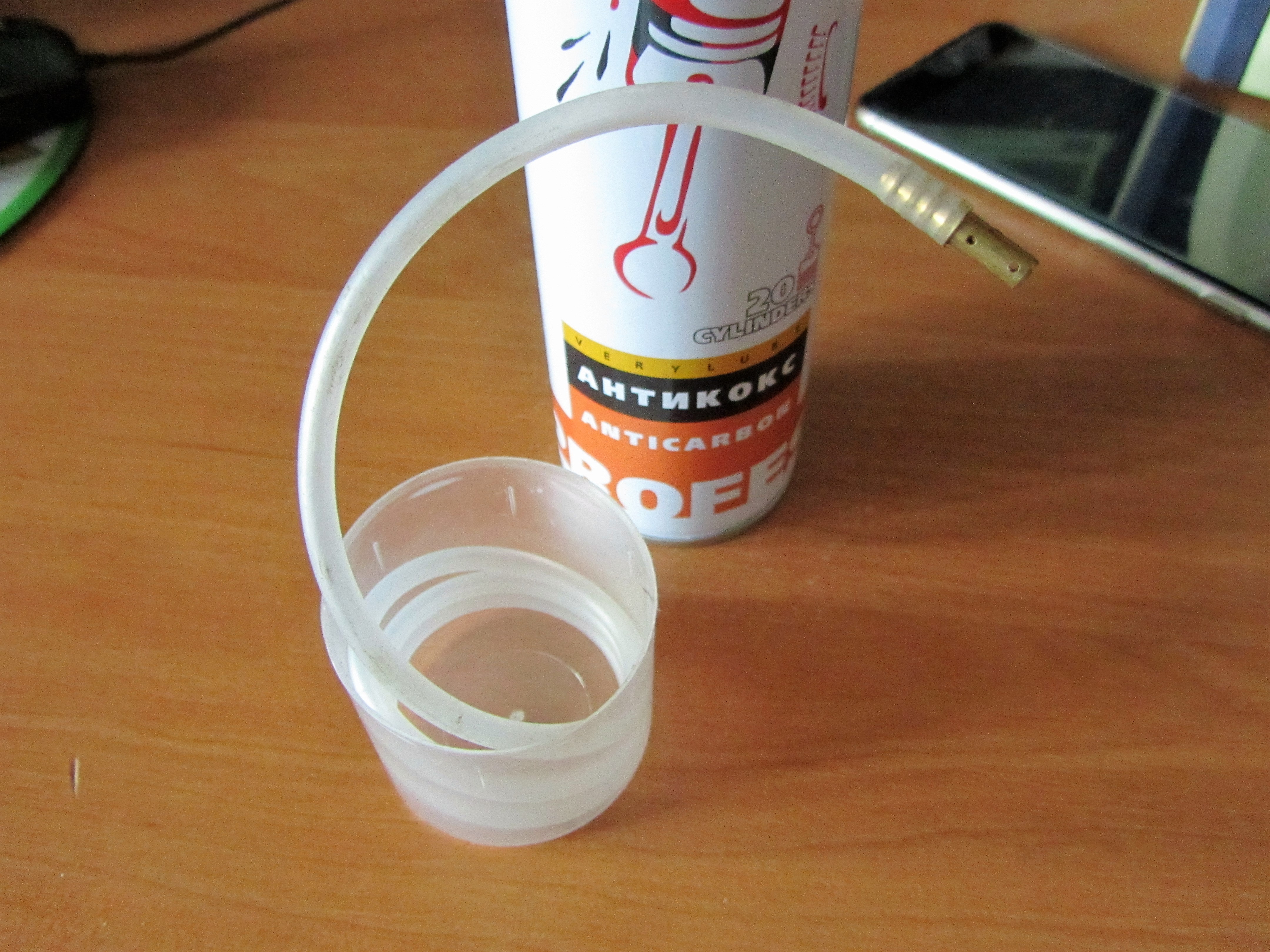

Средство называется "Антикокс", выпускается в Харькове в виде длинного тонкого тюбика с наконечником, который надо навинтить на тюбик и выдавить содержимое тюбика в цилиндр. Объем тюбика 10 мл. Стоит 10 гр. Выдавив тюбик, нужно ввернуть свечу на место и выждать 10-20 минут. После этого вывернуть свечу, прикрыть отверстие под свечу тряпкой, чтобы брызги не попали на краску, снять вв провод с катушки и секунд 5-6 покрутить движок стартером, чтобы раскисшая мачмала вылетела наружу. Затем поставить все на место, запустить двигатель и погонять его на повышенных оборотах 15-20 минут. Остатки растворенной гадости вылетят в выхлопную трубу. На этом все. Эту операцию я сегодня проделал с четвертым цилиндром. В итоге машина побежала заметно резвее, особенно при разгоне, при торможении двигателем исчезли( тьфу-тьфу) хлопки в глушитель, на хх все цилиндры заработали без пропусков. Через недельку повторю эту же операцию с остальными цилиндрами. Думаю, хуже не будет. О результатах отпишусь в этой теме. smile.gif

Два года назад ,перед ремонтом двигателя, это была вроде америкосовская жидкость( как называется к сожалению не помню, но на упаковке было написано "АНТИКОКС") в баллоне с трубкой распылителем, для впрыскивания непосредственно в цилиндры при выкрученных свечах.Я ей пользовался несколько раз подряд, до получения положительного эффекта wall0000.gif . Эффект был достигнут в течении 4 дней издевательств над двигателем rofl0000.gif Баллон с жидкостью использовал весь, хотя продавец говорил ,что его хватит надолго ohmy.gif

Лучше чем "Wynn's" на сегодняшний день не знаю - 1 литр как раз на 4 горшка.

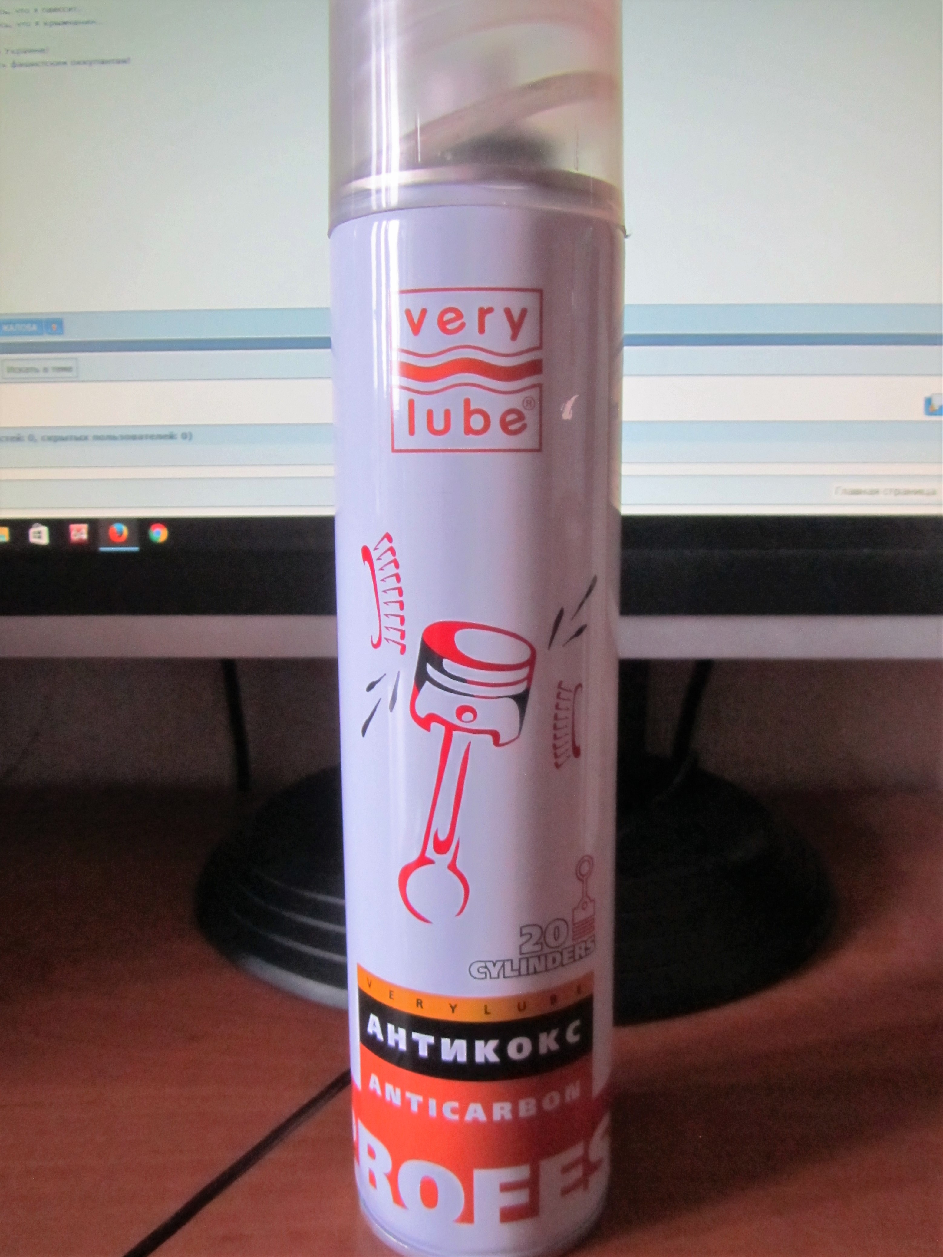

Stirlitz   Купил на рынке керосин «Гас» и растворитель «Ацето...   2018.10.28 14:17
