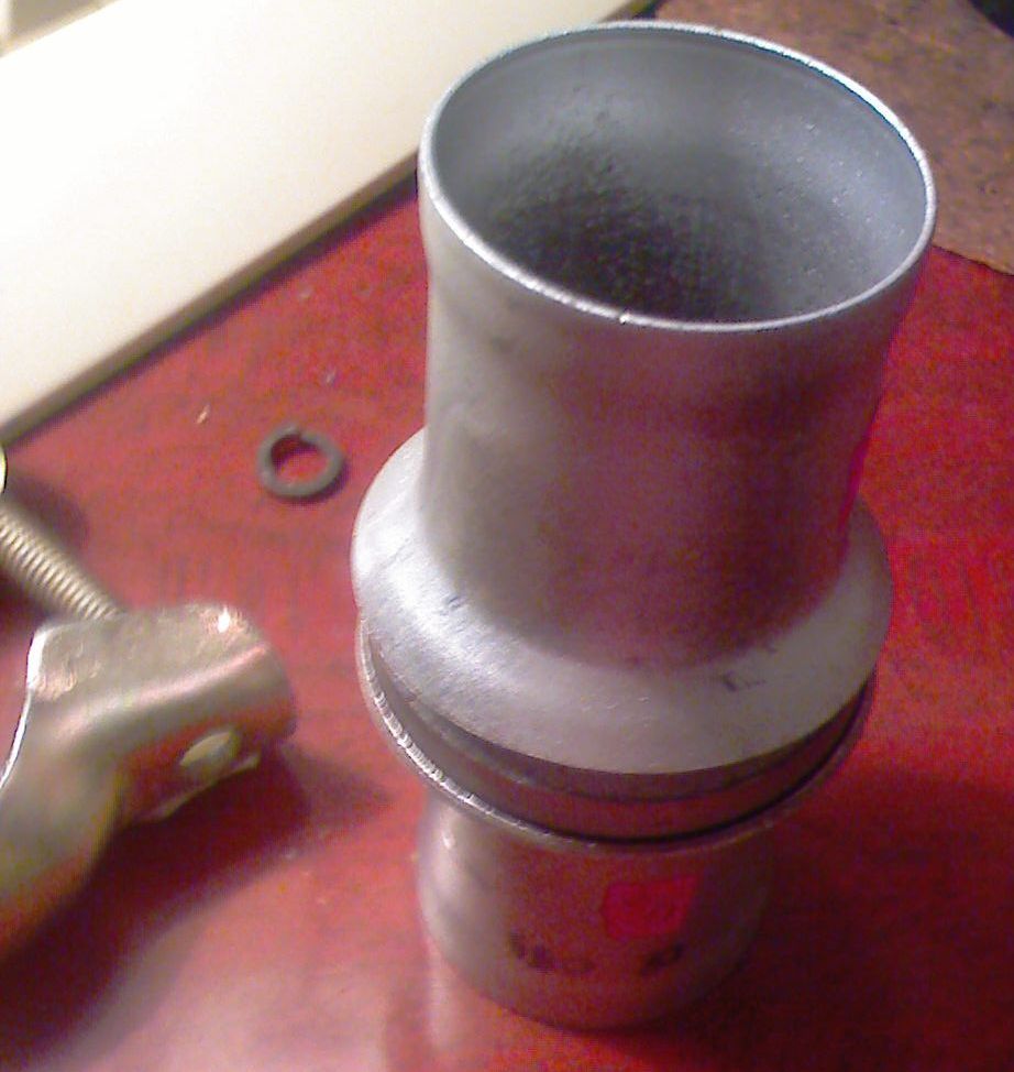

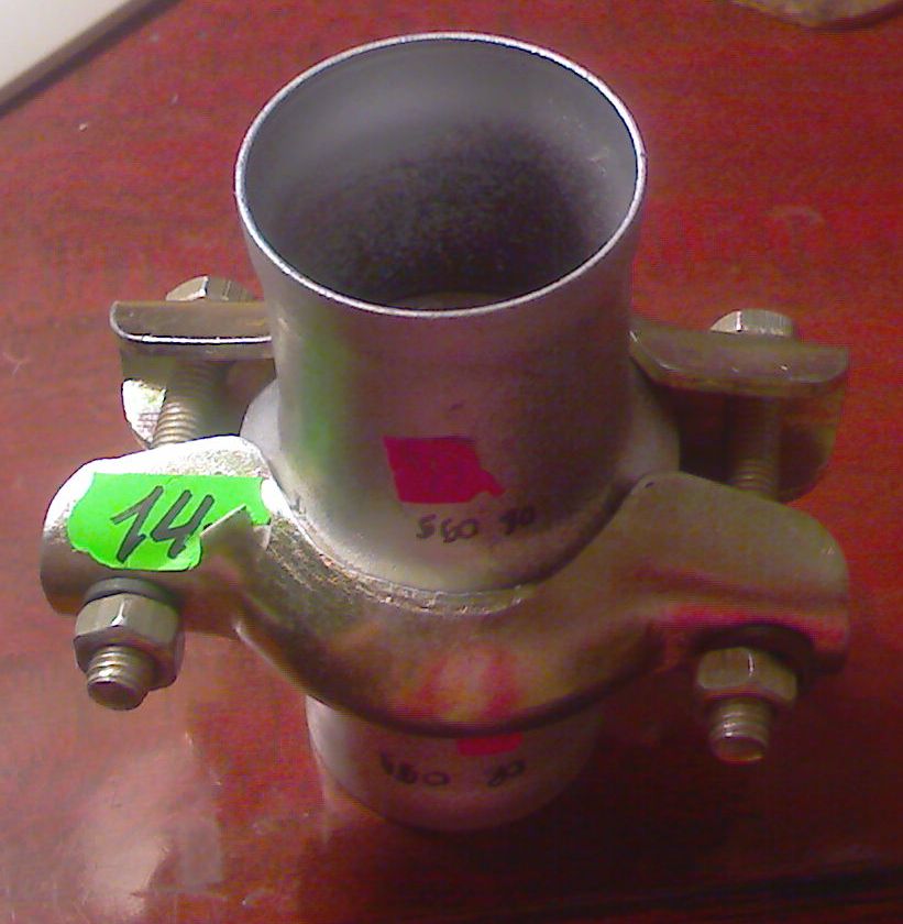

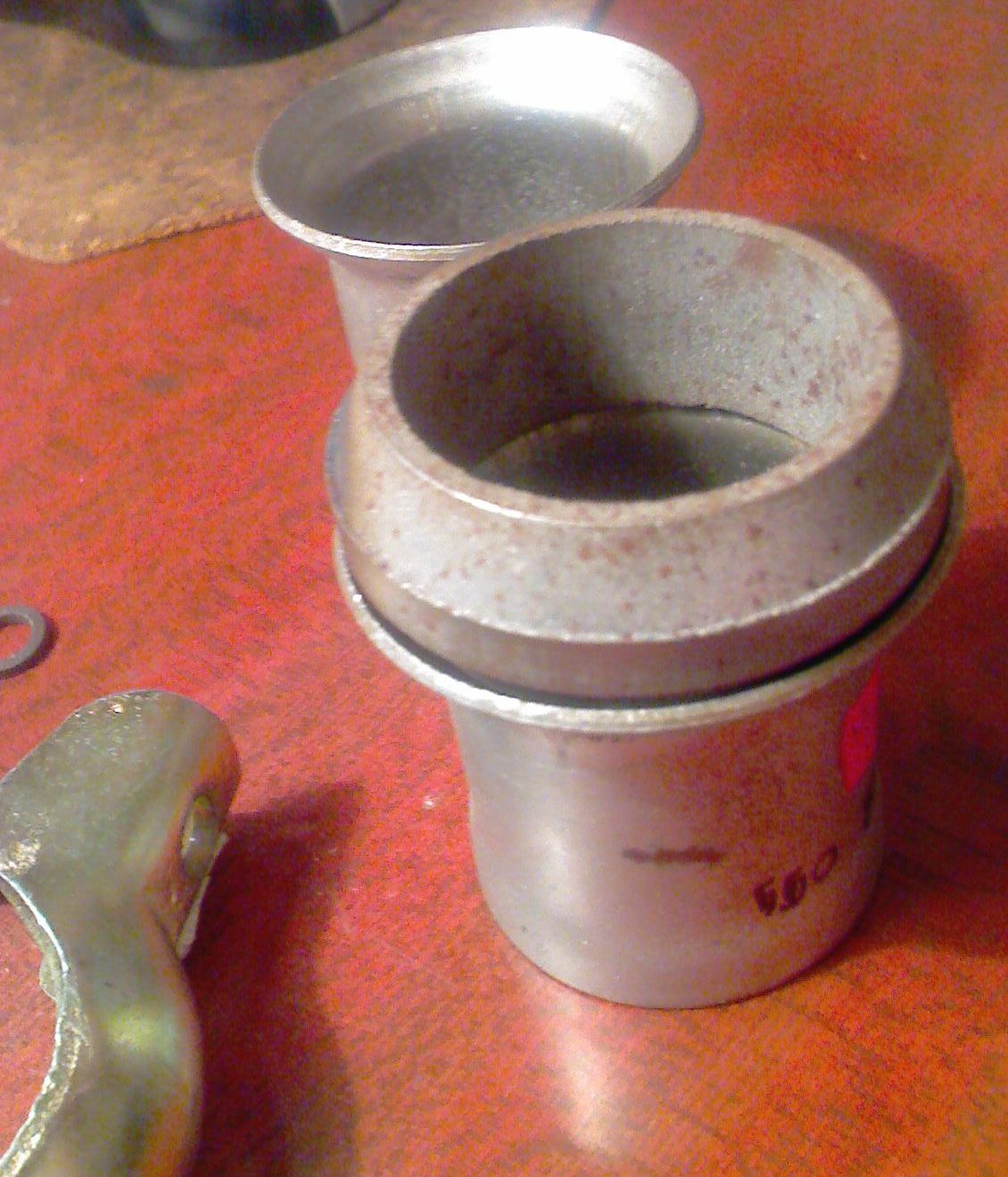

Если не против небольших модернизаций, то рекомендую стык труб с хомутом и кольцом ВАЗ-2108. Понадобятся сварочные работы, но сифонить будет на порядок меньше, да и сборка и разборка облегчатся настолько же. Если же обойтись штатными средствами, то мне помогла жидкая сталь и два скобяных хомута, направленных в разные стороны. Правда, только в упомянутом вами стыке, а вот стык глушителя с длинной трубой таким образом не получилось загерметизировать. Более того, он у меня разошёлся. Сейчас купил себе такой хомут, буду на нём собирать.
сообщение 2011.04.02 21:02
Езжу на таком больше 5 лет - ничего не сифонит, но в задней части глушителя ставил от Ауди на 52 мм.
сообщение 2011.04.02 21:35
А зубильный внутри 40 мм.
