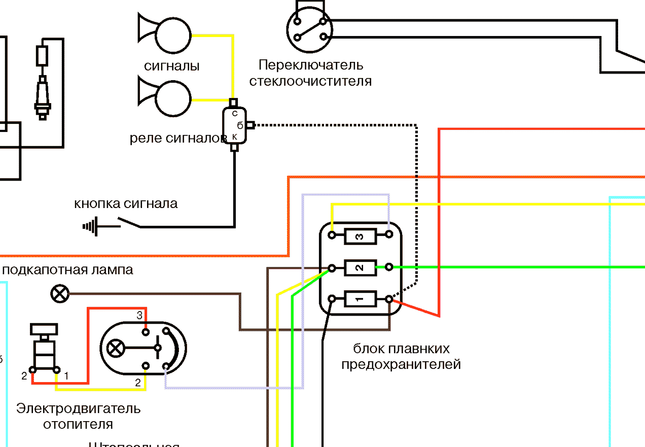

По ходу разбирательства возникло пару вопросов - судя по схеме:Прикреплённое изображение

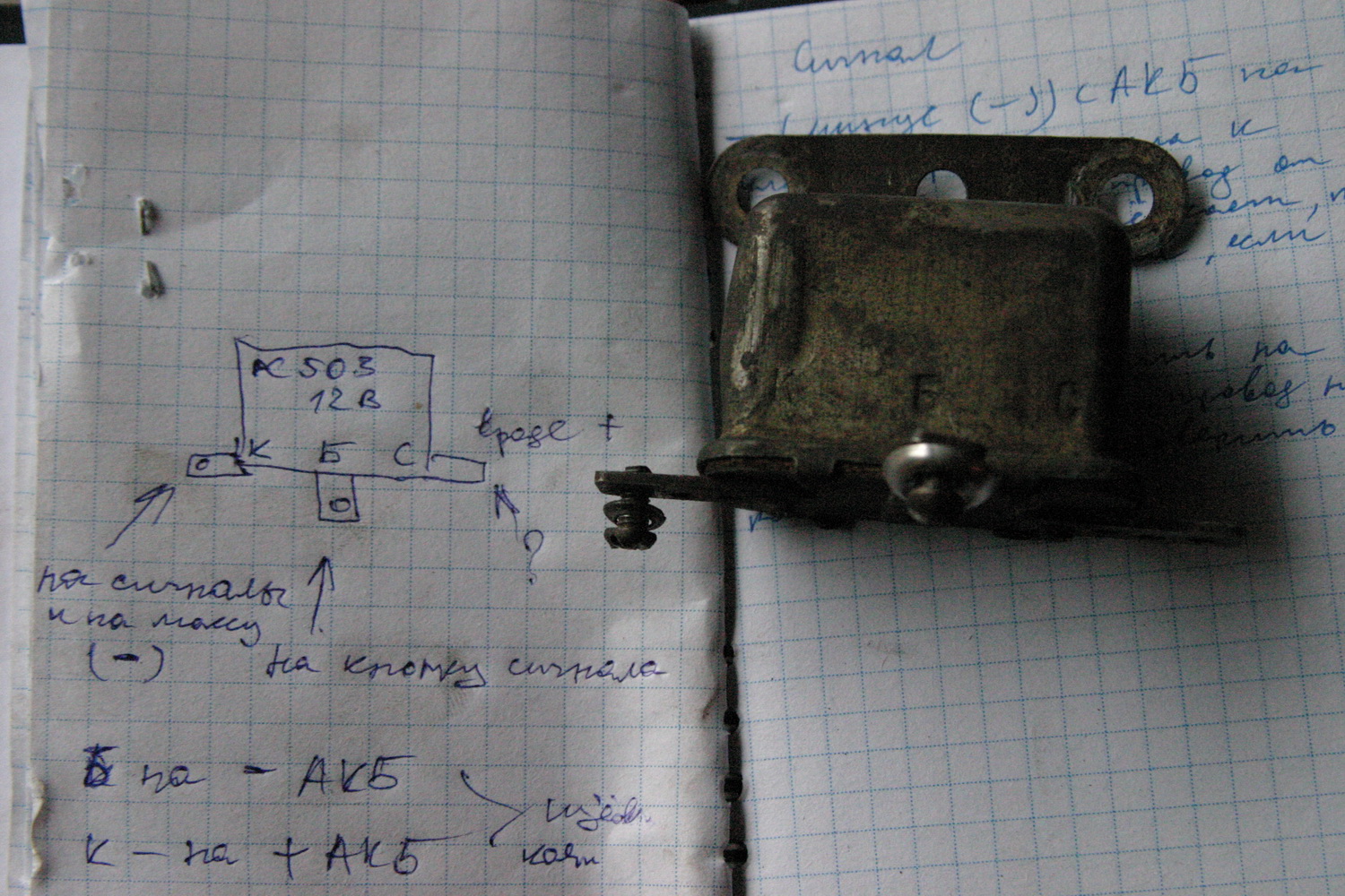

клемма К - идёт к кнопке сигнала, клемма Б - к блоку предохранителей (предохранитель №1), клемма С - к сигналам, а у меня по факту было подключено так :Прикреплённое изображение
тоесть клемма К - к сигналам, Б - к кнопке сигнала, С - к блоку предохранителей и + АКБ.

И ещё один момент - при нажатии на кнопку сигнала должно сработать реле, подать напряжение на клемму к сигналам и они должны зазвучать. Для этого от реле к кнопке идёт провод с -, а где должен взяться +?
Ведь масса это -?
И ещё кое-что - реле проверял, щёлкает если (в моём случае) клемму Б на - АКБ, а клемму К на + АКБ.
Вопрос, должно ли щёлкать реле если соединить наоборот? Тоесть Б на +, а К на минус.

По буквам не помню, но система такая: кнопка на руле замыкается на массу, а плюс берется с колодки возле реле, там же на фары провода, и идет через реле на кнопку в руле). с контакта Б (батарея) реле берется напряжение и на работу катушки реле и на сами сигналы. В принципе можно пожертвовать аутентичностью и поставить новую релюху с рынка)

А так, плюс, приходящий с предохранителя является одновременно плюсом и для катушки реле, и для сигналов. Кнопка же замыкает клемму К (катушка) на массу, и клеммы С и Б замыкаются между собой.
Катушке реле пофигу в какую сторону через нее течет ток.

Я туго понимаю, что означает "давать плюс". Если кнопка не нажата, и если тыкнуть тестером в этот провод, то да, там будет плюс. Так же, как и на клемме Б. А на клемме С плюса не будет.
Чтобы сгорел предохранитель реле должно быть очень жестоко неисправно. Оно для этого должно коротить на корпус (как-то blink.gif).

Тут что меня с толку сбивает, должно быть так:
Б- батарея
К- кнопка
С- сигналы
а у меня так:
Б- кнопка
К- сигналы
С- батарея
Предохранитель сгорел когда я по схеме провода к реле подключил.

По реле один момент:
если К на минус АКБ, а Б на плюс - это стандарт работы реле.
Если Б на -, а К на +, то реле щёлкает, но не подаёт ток на клемму С, вот такие дела.

Если посмотреть на схему реле, то по второму варианту подключения коммутируется не +12В, необходимых для запитки сигналов, а 0В. Поэтому никакой ток и не потечет.

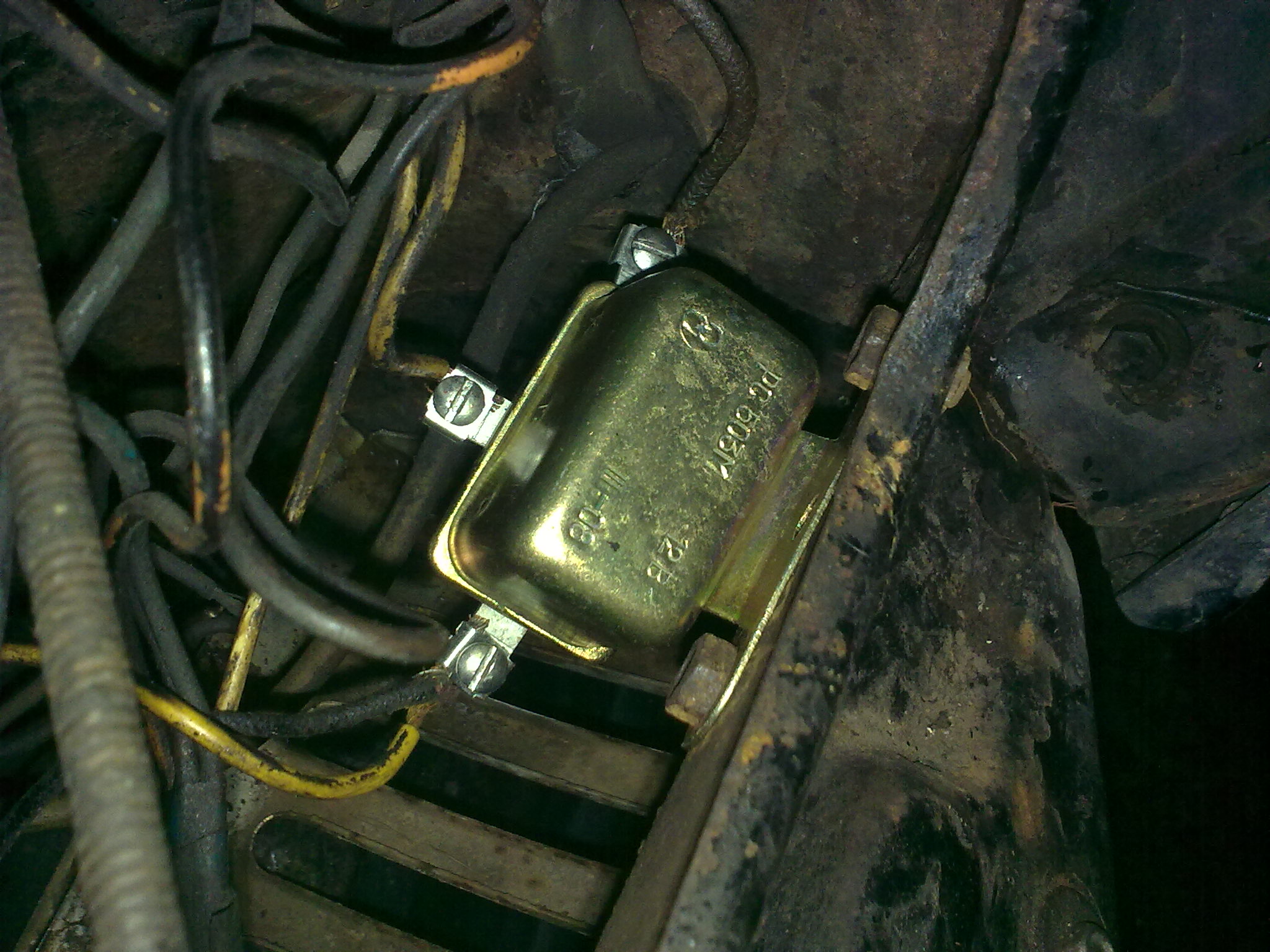

Я вот вчера менял это реле. Если смотреть сверху слева на право 1) С- подключено два провода от двух сигналов, 2) Б - идёт на постоянный (+), и 3) К - на неё идёт провод (-) от рулевой колонки, то есть от кнопки сигнала. Всё работает и громко biggrin.gif

сообщение 2011.06.29 12:55
Так и старое работало biggrin.gif , просто провода подломились от времени, а винты приржавели что открутить не возможно. Потому и поставил новое реле.
