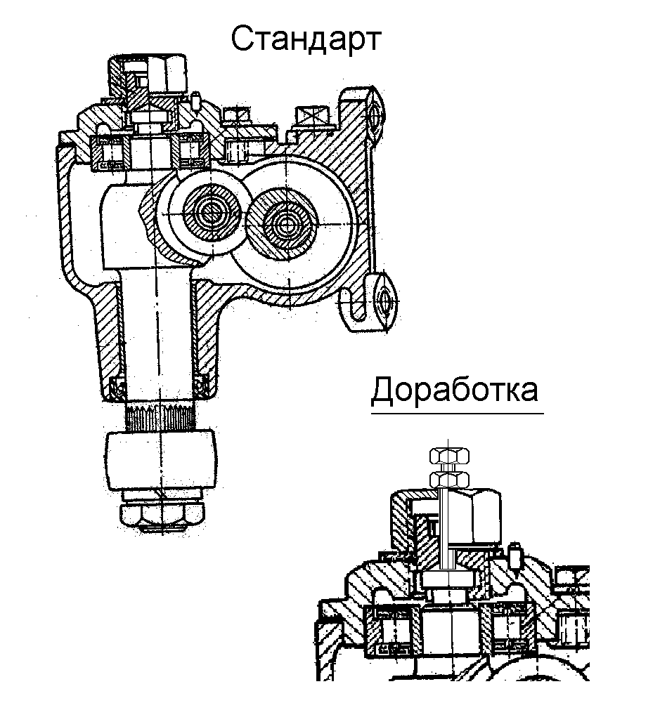

Люфт и стук в крайних точках,не всегда является износом чего либо!
Это обычное явление почти всех Волг !Когда у меня ещё небыло 21-ой Волги ,но была 29-я,то этот стук меня , доставал просто,причём ставил новый рулевой редуктор,но стуки не исчезли!
После глобального изучения этих стуков ,пришёл к выводу ,что стучит ролик о червяк, от вертикального перемещения!От стуков избавился довольно просто -поставил пружину от тормозной колодки ,от сошки под болт крепления рул. редуктора!Теперь вал сошки при любом положении прижат к ролику,и стуков более не наблюдалось!
На 21-ой симптомы были те-же но решение пришло в голову, несколько другое,постараюсь вам его нарисовать!
Отворачиваем колпачковую контргайку,снимаем рябушку,отворачиваем 4 болта крепления вала сошки!
Теперь отвинчиваем шестигранником регулировачный палец,(до разборки поставить руль на движение по прямой)извлекаем его с вала сошки ,керним точно по центру,заварачиваем обратно в крышку и на стационарном сверлильном станке сверлим сквозное отверстие на 6,8мм.Нарезаем резьбу М8,потом в колпачковой гайке делаем по центру отверстие на 8мм!Собираем весь узел на место,когда отрегулируем зацепление ролика с червяком ставим на место рябушку и контрим гайкой,потом берём болт на 8 пр. 6см. длинной с резьбой до шляпки и наворачиваем гайку до неё!
Заворачиваем болт через колпачковую гайку в регулировачный палец до упора и немного отпускаем,
потом контрим гайкой которая на болте!
Не судите строго ,но езжу без всяких стуков на поворотах с момента приобретения 21-й Волги!
Завтра могу сфоткать этот девайс!

wink.gif Если правильно понял то это должно быть так :
Тишка
сообщение 2008.09.02 20:43
Сообщение #52
Именно так!
Только на рисунке это ,что?, до меня такое кто-то уже делал?!
Просто идея это моя и ранее этого я нигде не видел!

Эскиз "доработки" делал я для себя, но редуктор с доработкой видел на разборке (1.5 - 2 г назад ) , по внешнему виду и пояснениям старичков сделал данный эскиз. Сделал дабы не забыть идеи которая может
"выстрелить" ( хотя на тот момент я особого смысла в данной доработке не видел )smile.gif Есть у меня такая привычка - копить информацию .

Тоесть этот болт просто поджимает регулировочный винт под квадрат(или шестигранник, не помню)?
Тишка
сообщение 2008.09.03 10:28
Сообщение #58
Нет,этот болт убирает люфт между регулировачным пальцем и валом сошки,а там приличный зазор!Этот "зазор" и стучит всегда при больших поворотах!
сообщение 2008.09.03 11:13
Сообщение #59
Понял, понял, я собственно это и имел в виду, но мысли высказал не совсем правильно.
Сообщение #60
Совершенно верно. Именно до этого же дорылся и я. И устранил этот стук кусочком пластиковой бутылки. Несколькими постами выше это мною было описано.
