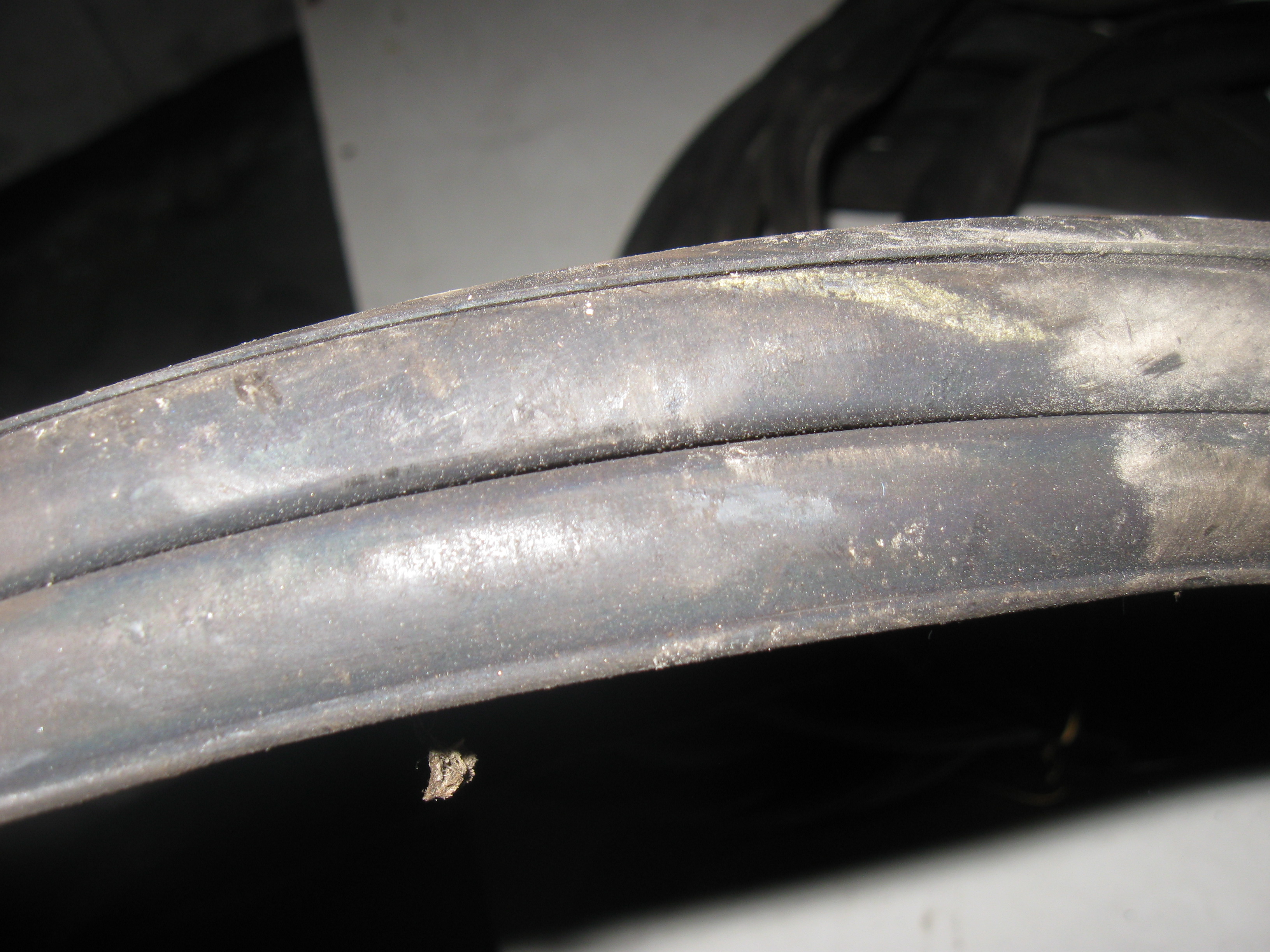

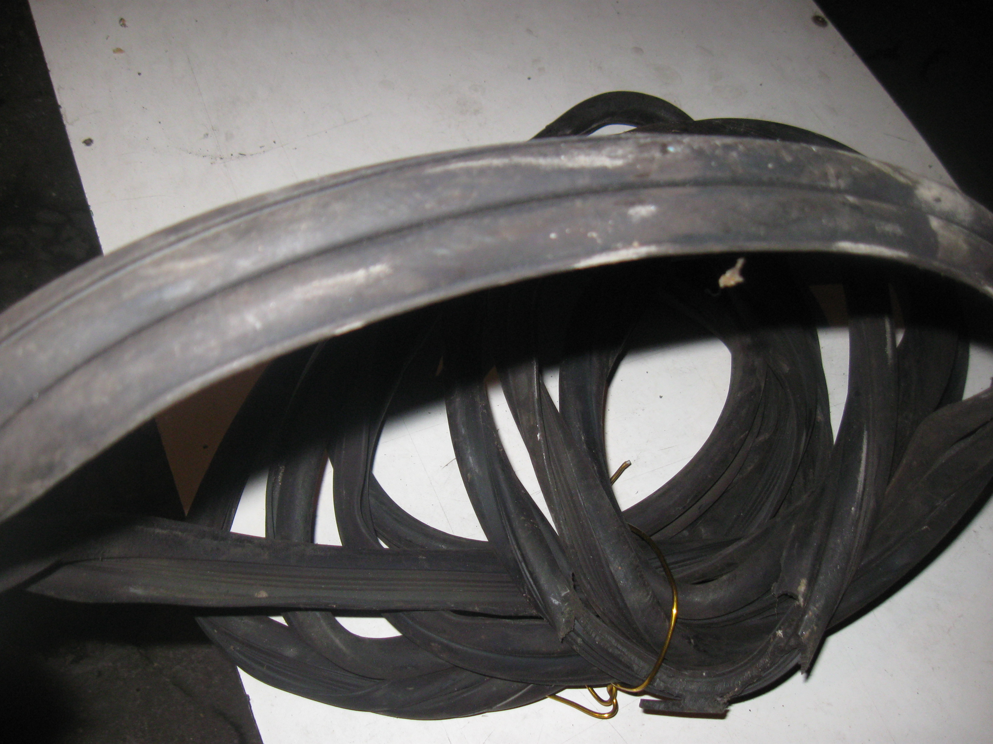

Подскажите от чего уплотнитель стекла, есть мысль что от Люксовой 21, или от 24. Ни тот ни другой не видел в живую! Кто знает как выглядят 21 УС и 24 опишите особенности, плиз.

Не понял прикола? Купи новый новодельный из Днепра да и не парься - никакой другой под люкс не подойдет.

Во-первых и эти новые (только не знаю, от чего), а во-вторых, мне они не нужны на "люкс"!

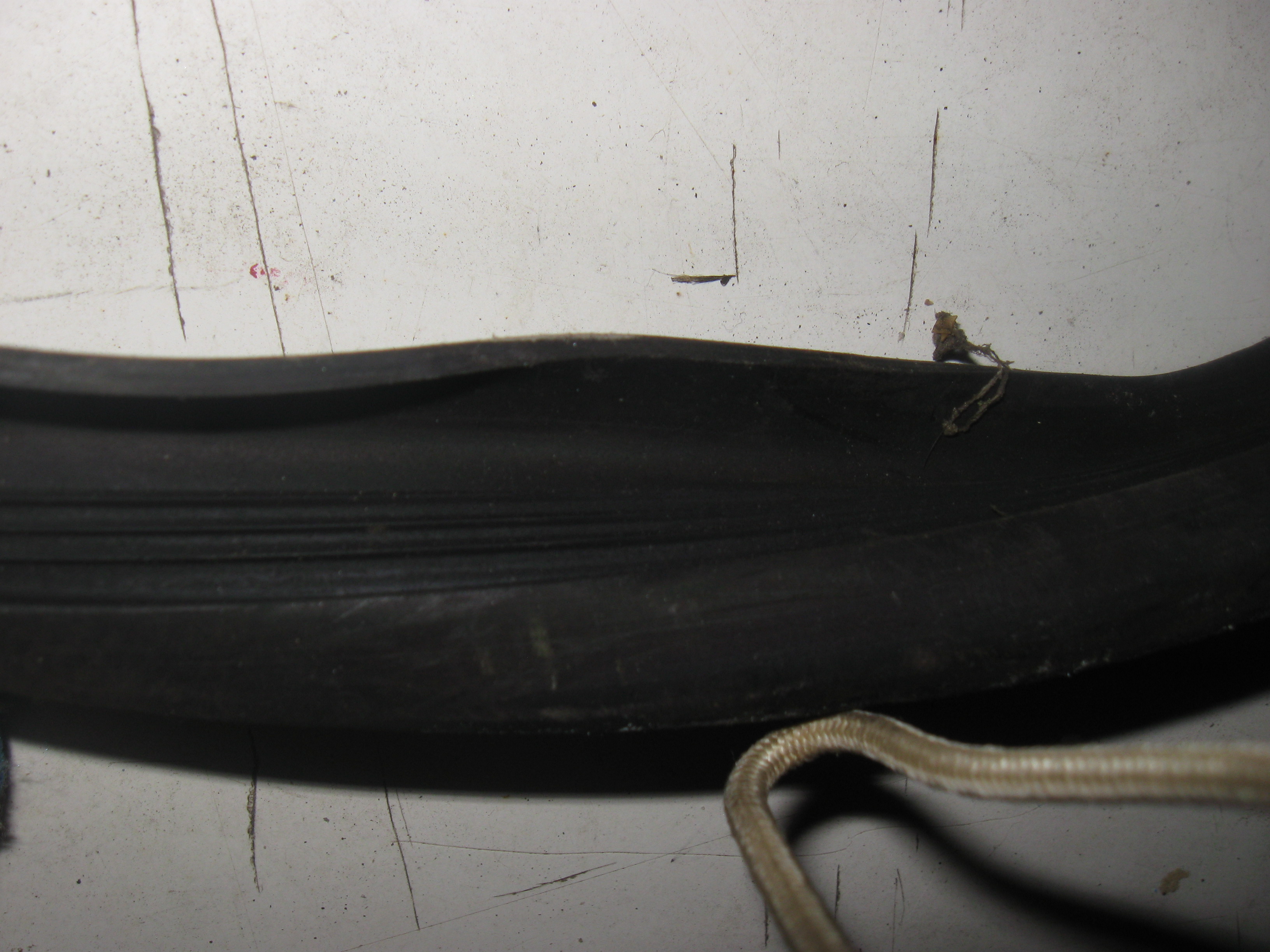

Алексей, по этим фоткам вряд ли вам кто-то скажет уверенно от чего эти резинки. Новые с такими дефектами не бывают. Прикреплённое изображение Пишите прямо:- " на машине не стояли, но была тяжелая судьба при хранении…"
С виду похожи на люксовые, но лучше приложить по длине к стеклу. Кстати, переднюю люксовую резинку легко определить по разрыву под "люкс" в местах хромированных накладок передних стоек. Если чего не так сформулировал, извините.

Люксовая резинка в углах имеет ещё дополнительные уплотнители в виде обрезков резины.

А где дефекты и тяжелая судьба при хранении? blink.gif Это всего лишь голодные мышки! biggrin.gif Да, из восьми выжить удалось только одной волговской, а жиговские вообще жрать не захотели, собаки бешеные! mad.gif
сообщение 2011.03.21 8:32
Сообщение #51
Вроде похож на 24-ный (на 100% не уверен). У меня на лобовом стоит задний 24-ый под люксом. Стал без проблем.
