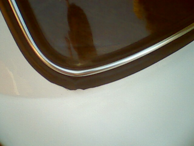

А я поставив від класики, передній на перед, задній на зад. А прямі кути від заднього заокруглюються звичайними ножницями, а після вставки замка на мій погляд виглядає терпимо. Зазори треба буде замазати чорним герметиком.Прикреплённое изображение
Сам процес установки (не рахуючи натягування ущільнювача ша скло і запихання замка) зайняв хвилин 20 на заднє і десь пів години на переднє. Ставили вдвох з сином, але робили трохи інакше. Металічний виступ по контуру намастив тонесеньким шаром літолу, замість мутузки використовував польовку, яку доречі теж намастив тим же літолом. Син давив зверху (кришка багажника була знята), а я зсередини тягнув польовку. Аж самому не повірилось, що так швидко вийшло.
