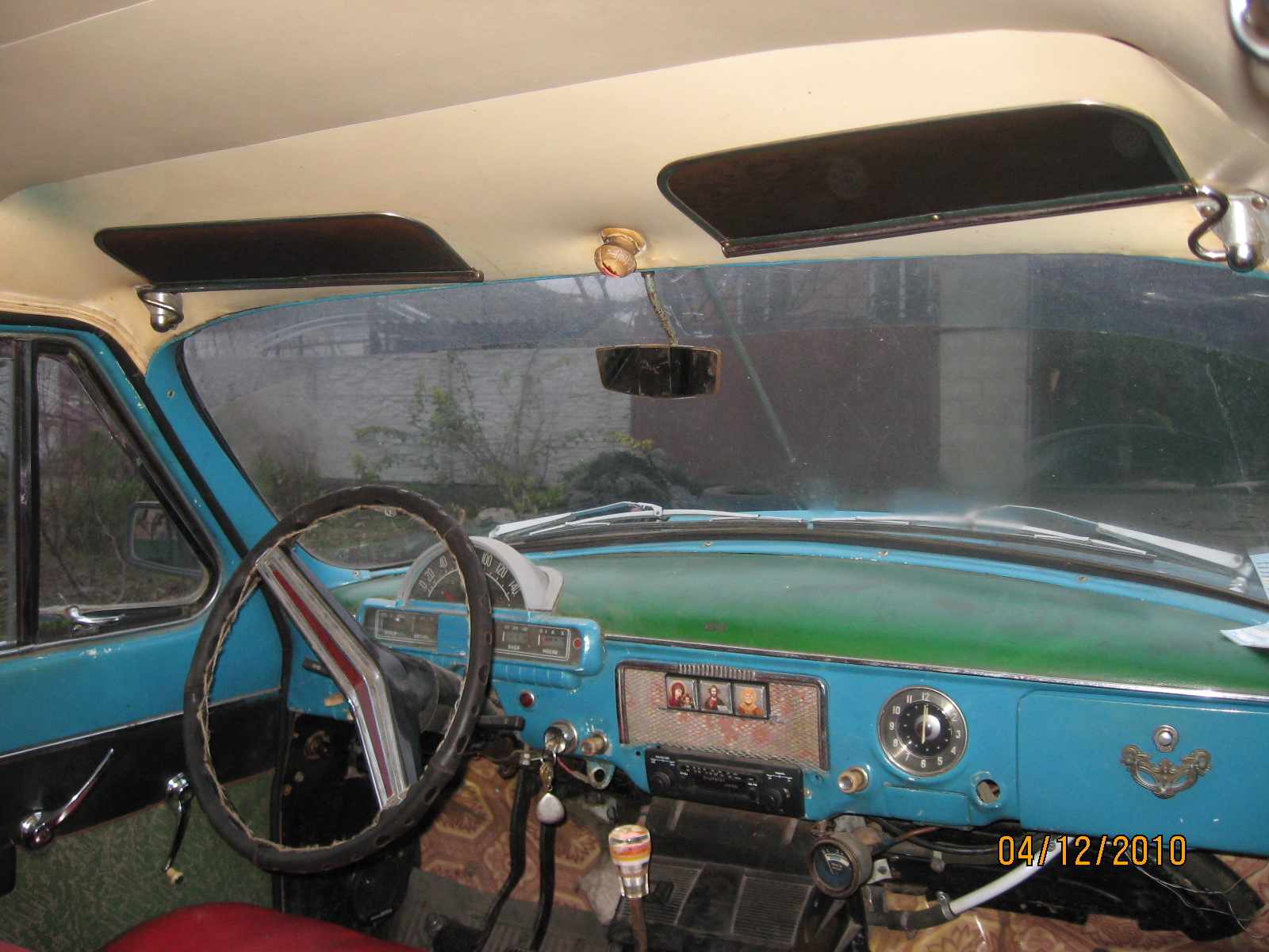

Приветствую!
Много читал об установке руля от 24-ки.
Сейчас надо на время заменить руль на моей машинке.
Подскажите как?
Руль есть, пробовал ставить. Руль упирается в блок переключателей пеоворотов.

Посмотрю на своей, расскажу и пофоткаю! Но у меня снят родной переключатель поворотов!Прикреплённое изображение
сообщение 2011.03.19 23:30
У товарища моего стоит руль (временно) от 2410.
Вроде, ничего никуда не упирается…

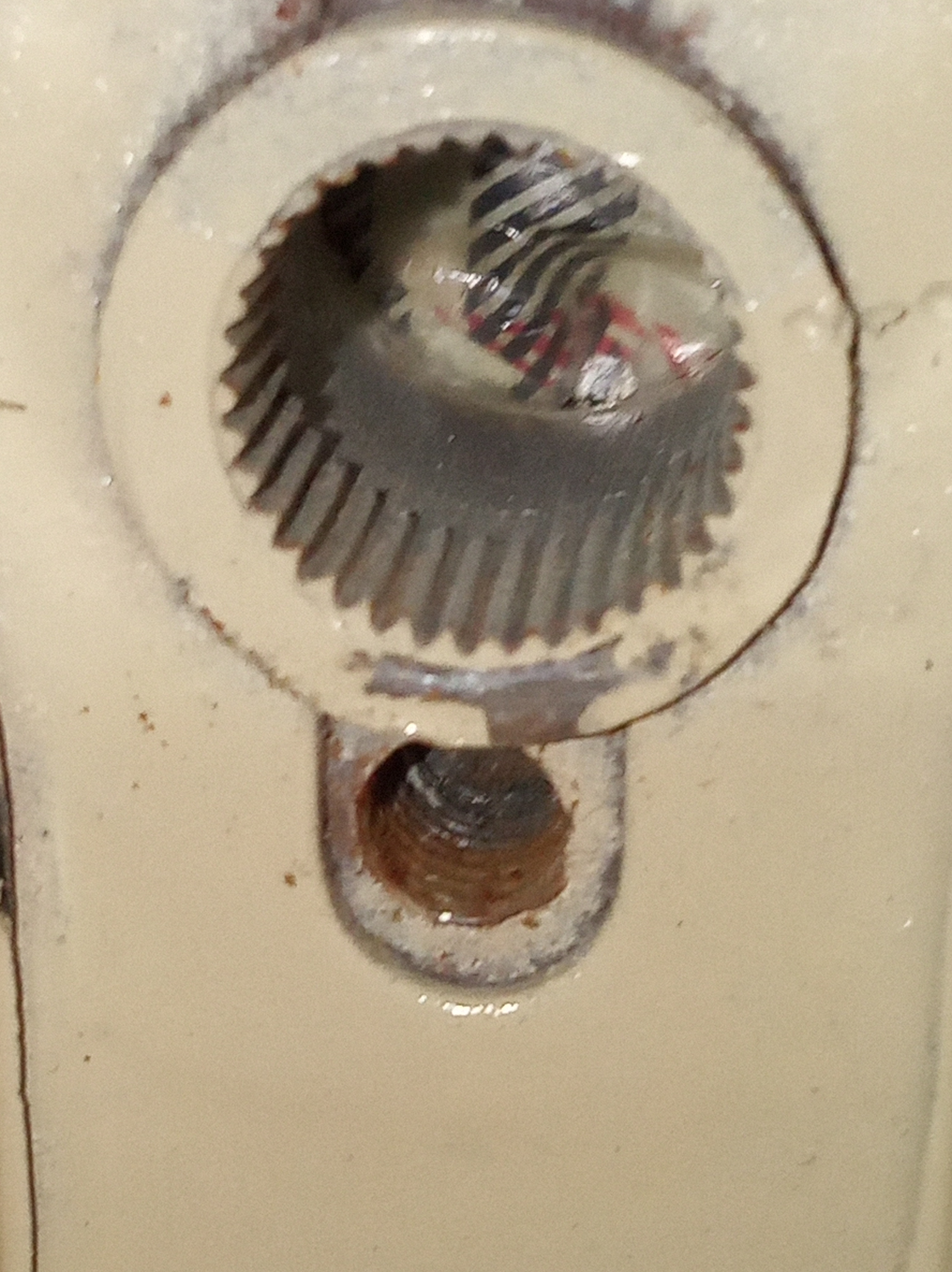

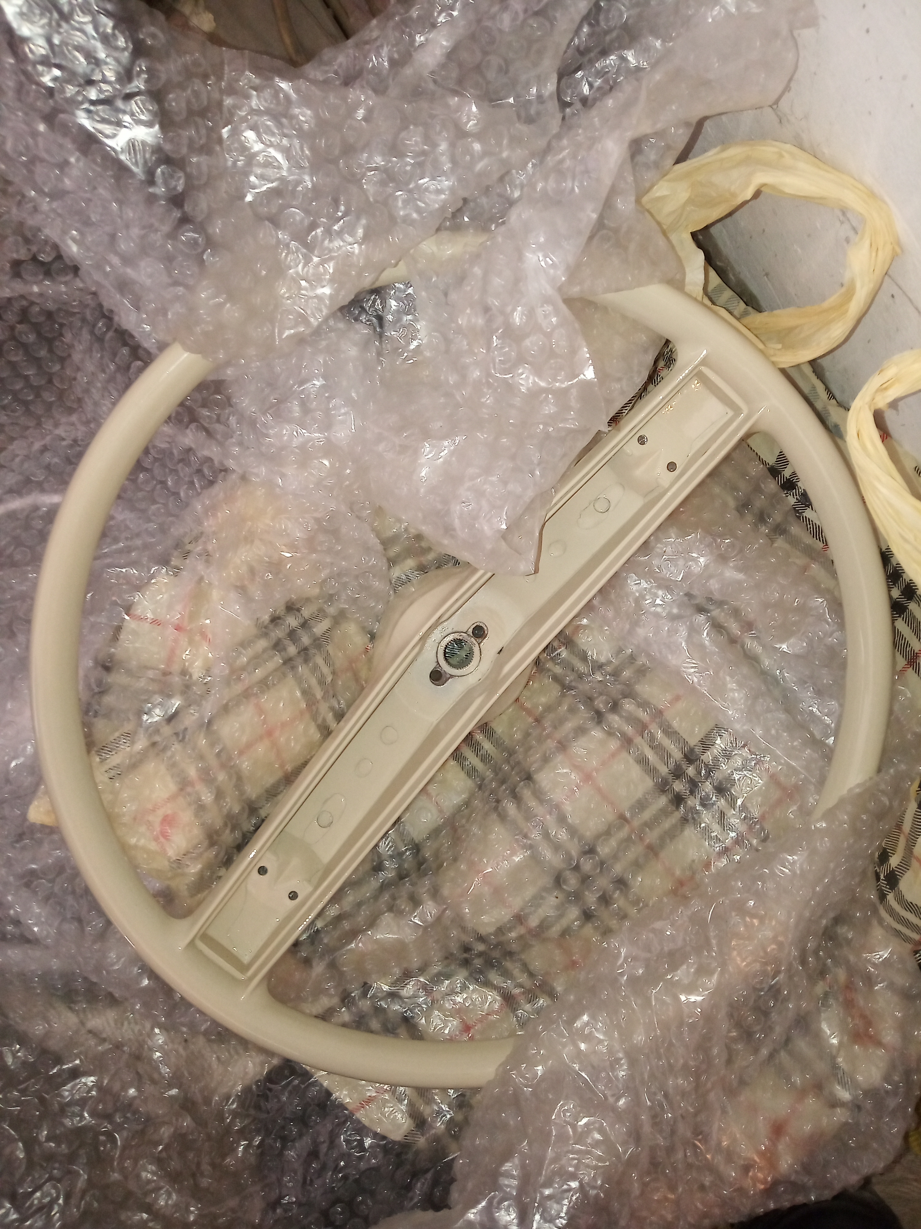

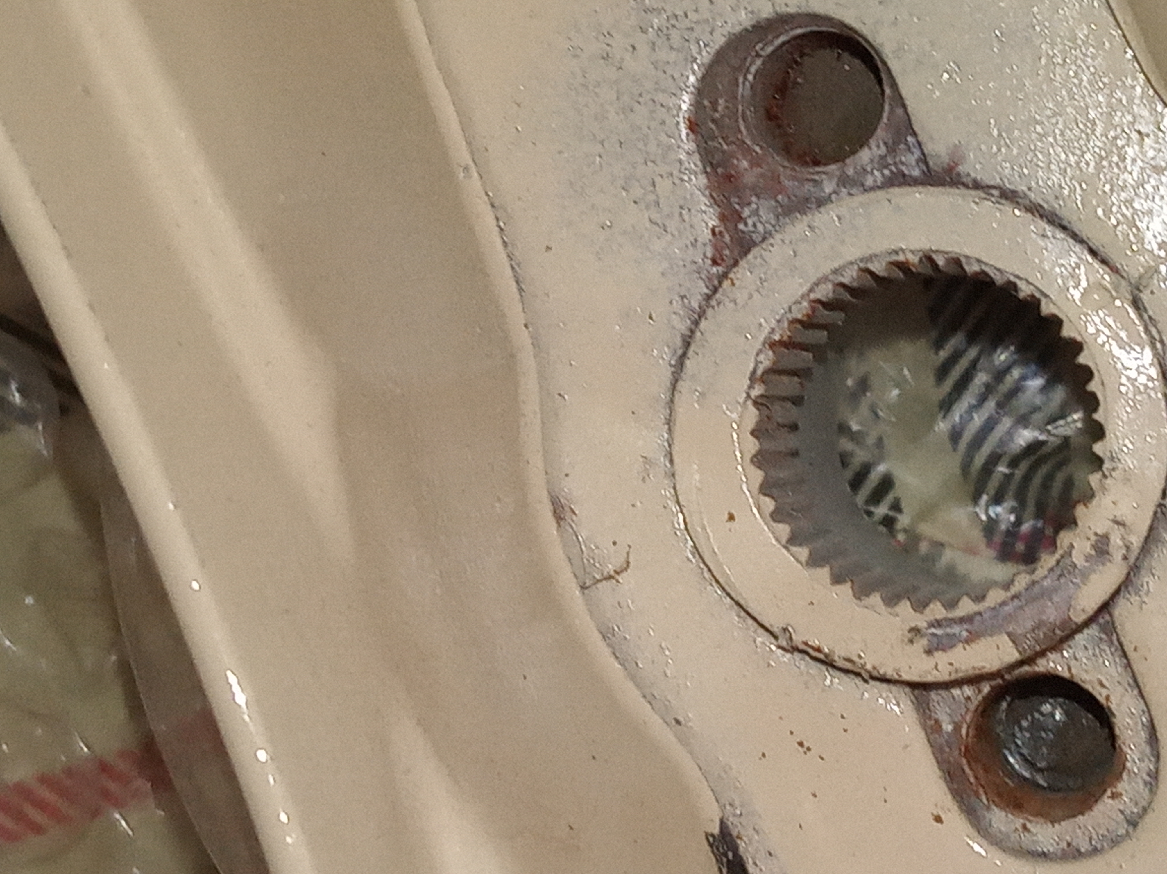

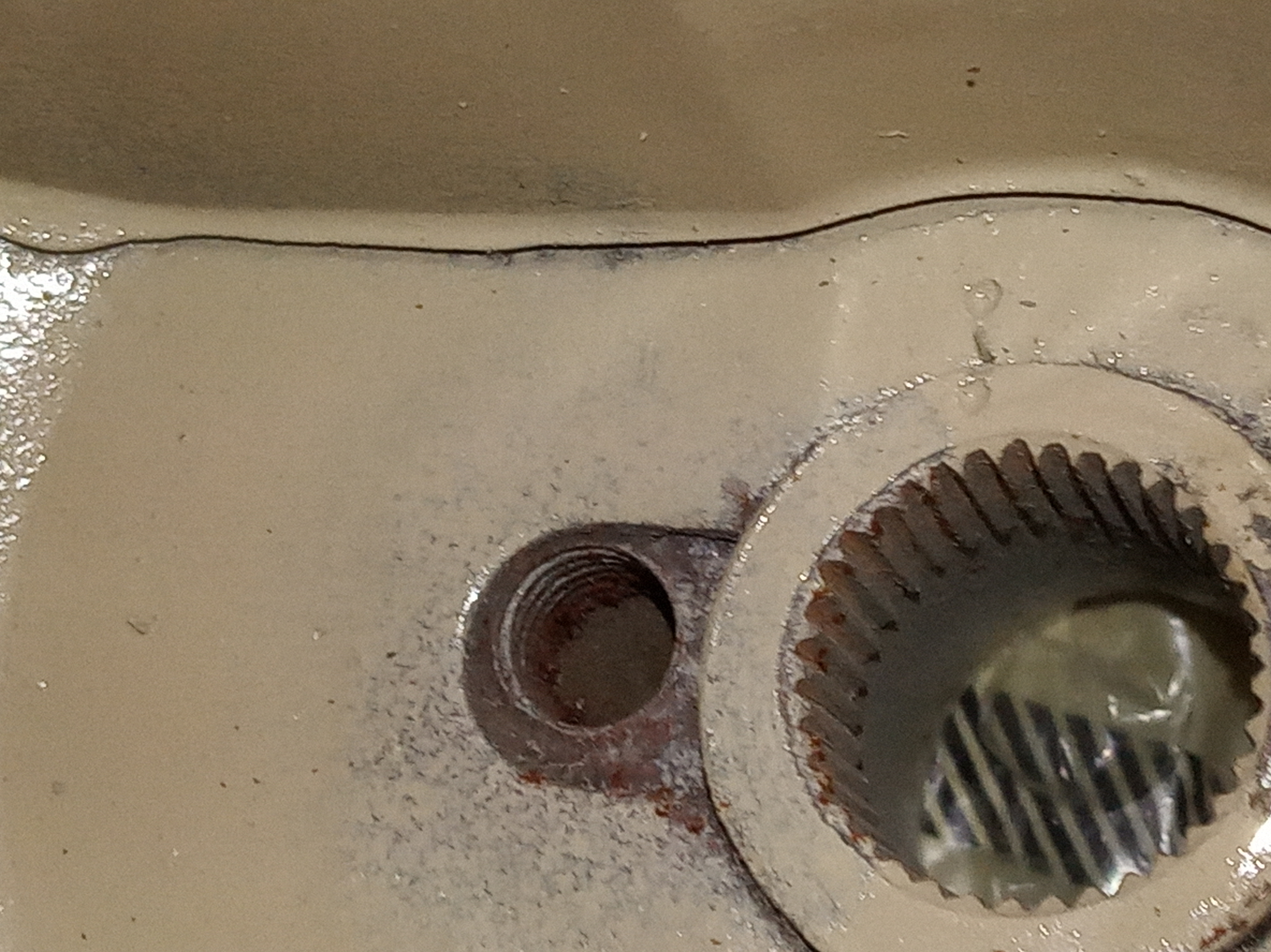

сообщение 2019.04.10 14:27
Можно ли ставить такой руль? Я в том плане, что шлицевая часть несколько подгулявшая, на мой взгляд.
Sir Arthur
сообщение 2019.04.10 18:22
Имя: Артур
Авто: ГАЗ-20, ГАЗ-21, ГАЗ-22
Ну, так по фотографии шлицы есть, пальцем пощупать нужно внутреннюю резьбу, ежели тактильно ничего криминального не ощущаем, тогда смело ставим и получаем удовольствие от езды. cool.gif
