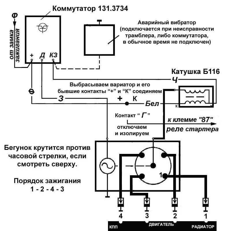

Читал про схемы зажигания, и на уазкбуке обнаружил схему в которой стоит ещё и аварийный вибратор.
Кто-то держал такое в руках?
сообщение 2014.04.07 10:05
Ничего особенного. Указанная схема показывает как произвести переход от 13 коммутатроа с вариатором, к коммутатору 131 который работает без такового. Аварийный вибратор - штатное оборудование УАЗов, ЗИЛов и УРАЛов. Он обеспечивает появление искры на выходе катушки с постоянной частотой, не синхронизированной с оборотами мотора. Распределение же её целиком возлагается на боковые контакты и бегунок распределителя. Мотор при таком раскладе пускается и работает далеко не лучшим образом - более менее на некоем среднем числе оборотов. Режим этот может быть использован при отказе индукционного датчика в распределителе, но вот при отказе самого коммутатора, или боббины, или пробое бегунка , ничем не поможет.
сообщение 2014.04.07 13:16
Спасибо! Теперь понятно.
