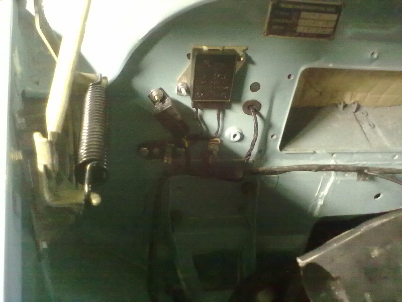

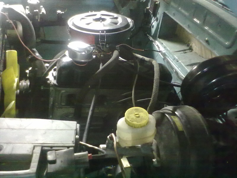

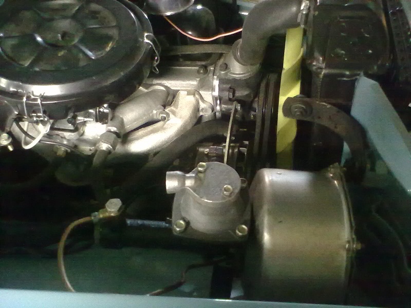

немного продвинулся в работах)
Во-первых поменял текущий как река РЦС.
Во-вторых позволил себе мажорный колхозsmile.gif Установил гидровакуумный усилитель… СЦЕПЛЕНИЯsmile.gif Настоящие волговоды не поймут… но поверьте - очень даже удобно) Да и вообще усилия на педалях моей волги повторяют современные машины… Да, колхоз… но это же дело добровольное?) Впрочем весь колхоз и ограничен пределами подкапотного пространства. А как говорится "горела хата - хай горит и забор") Нечего стесняться в технических решенияхsmile.gif
Что получилось видно на фото) ГВУ крепил на кронштейнах в 3х точках. Иначе болтаться будет, нужно надежное крепление. Сам усилок новодельный какой-то. Судя по метизам и их затяжке - качество посредственное, но не китай. По крайней мере там новые манжеты и нет выработкиsmile.gif
После подключения все прокачалось и заработало. Педаль мягкая, задержки включения-выключения сцепления не замечается.
Попутно на фото регулятор напряжения ВАЗ. РР350 работать не захотел, современный волговский тоже… как ни странно с жигулевской "таблеткой" (ну назовем условно) срослось сразу)
Кстати. Замок капота 21 (как и его "штырь") в свое время перекочевали в исходном виде на 24-10) Может и на более поздние экземпляры - этого не скажу. Так что подходят 1 в 1. Врочем, может это и "бОйАн")
