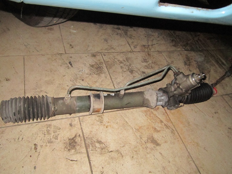

Вот она, рейка. Куплена от праворульного ниссана максима за весьма умеренную цену. Да, все верно - при расположении рейки спереди оси управляемых колес надо брать именно "праворукую", иначе и не получается.
Перерыл инет по поводу теории а-ля "углов Аккермана" и т.д. Из прочитанного сделал вывод, что должно быть нормально. Единственное - висеть рейка будет низко, фактически на месте центральной тяги рулевой трапеции. Благо мотор у меня задвинут далеко, есть дополнительное место.
завтра будем выкидывать родное рулевое и ставить саму рейку. Потом - адаптировать ее тяги к наконечникам (наружным). Ну и на закуску: карданное соединение рейки с рулевым валом (придется повозиться). На сладкое - насос ГУРа, но сначала будет испытваться как есть, без него
Рейка не может влиять на Аккермана пока не коснешься углов трапеции, длин рычагов, сошек и маятника в том числе.
А с родным рулевым что не так?
В любом случае интересно посмотреть на процесс установки.
З.Ы. Замерял ход рейки применительно к родной средней тяге? Дело в том, что рейка, как правило, имеет намного меньше ход и за счет короткого плеча рычага рулевой трапеции поворачивает колеса на достаточный угол. В твоем случае возможно, что ты будешь крутить руль, а колеса будут поворачиваться на треть возможностей.
Или все не так?

И как тебе удалось так далеко задвинуть мотор, чтобы вместить рейку от ниссана, и чтобы получилось нормально?

установка неспеша приближается к финишуsmile.gif Сделаю, испытаю - тогда пофоткаю и подробно распишу. В любом случае ценник довольно мизерный по нашим временамsmile.gif
Но что интересно: поскольку рулевой вал переделывается, то пришлось озадачиться креплением рулевой колонки. А попутно открылось 2 заводских "бага"
1. руль стоит (стоял) с разворотом влево. Т.е. будто бы у водителей левая рука длинее.
2. Расстояние между ободом руля и верхом подушки сидения настолько мало, что залезть неудобно, плюс неудобно (до ужаса) переставлять ногу с "газа" на тормоз.
Решилось это тем, что рулевая колонка установлена параллельно центральной оси кузова, плюс поднята вверх. Визуально различий не видно, разве что ассиметрия по положению колонки отностельно "подковы" в торпедо. ну и лампочки ручника и перегрева напрочь закрыты от взора горизонтальной планкой руля. Однако данная жертва себя оправдывает: за рулем располагаться стало существенно удобнееsmile.gif
ЗЫ. В бытность 21х завод видимо ничего не хотел знать о применении карданчиков в приводе рулевогоsmile.gif В том числе и о том, как сделать рулевую колонку более травмобезопасной

Ну что, товарищи, днями я таки ездил на машине со всей этой конструкциейsmile.gif В целом ощущения были ОЧЕНЬ положительныеsmile.gif В принципе я добился (да простят меня поборники аутентичности) ощущения управления более-менее современной машиной: коробка "автомат", подвесная педаль газа, ВУТ тормозов с дисковыми тормозами, теперь еще и рулевое без люфтов, с адекватной реакцией на поворот руля, меньшее усилие даже буз усилителя, плюс всего 3 оборота руля из крайнего в крайнее положения.
Пока еще есть недоделки, в частности необходимость мутить с рычагами повортных кулаков. Не очень мне нравятся угловые положения рулевых тяг (рейка выходит как-бы выдвинута вперед, а условная ось рулевых наконечников прилично сзади. Однако в руль не бьет, проблем в этом плане не замечено. Скорее всего ухудшится ходимость самой рейки и рулевых тяг.
Надеюсь после доделок радиус поворота будет в пределах стока. Все-таки я взял коротковатую рейку… надо было искать с большим ходом, но не думал наперед…
Это очень мало - чересчур резко и минус в нагрузках на руки.

Ну как сказать, все-таки короткая рейка не обусловала резкось управления: преельный выворот колес не так велик, в итоге градусов 30-35. Потому для резкого перестроения надо вращать довольно прилично, наверное как на штатном примерно. Разница только в том, что реакция машины хорошо прогнозируется.
Попадалово таки с этими поворотными рычагами… Оказывается если рейка стоит спереди передней оси, то наклон повортных рычагов должен быть наружу, т.е. в сторону колесных дисков! У меня же все с точностью до наоборот… придется кое-что предпринять с целью исправления ситуации… а то я просто офигел, поняв что внешнее колесо поворачивается больше внутреннего… Короче, пытает она меня страшно… НО! наше дело правое - мы победим!
В настоящее время тоже прорабатываю, параллельно с установкой кондиционера, возможность установки рулевого привода с реечным механизмом на свою Волгу. Но пока пришёл к такому выводу, что удачно эта модернизации завершится лишь только после изменения угла наклона шкворня. В любом случае, данная переделка достаточно серьёзная и ответственная. Очевидно, что установка реечного рулевого механизма повлечёт за собой необходимость применения иной передней подвески.

Что с рулевым?
Eugene
сообщение 2014.06.24 7:17
Сообщение #195
Авто: ГАЗ-21 '1969
Был(а): 2024.06.28 18:37
Цитата(Nikita @ 2014.06.23 22:59) *
Что с рулевым?
стокsmile.gif Пришлось возвращать назад… только рулевой вал остался с карданом

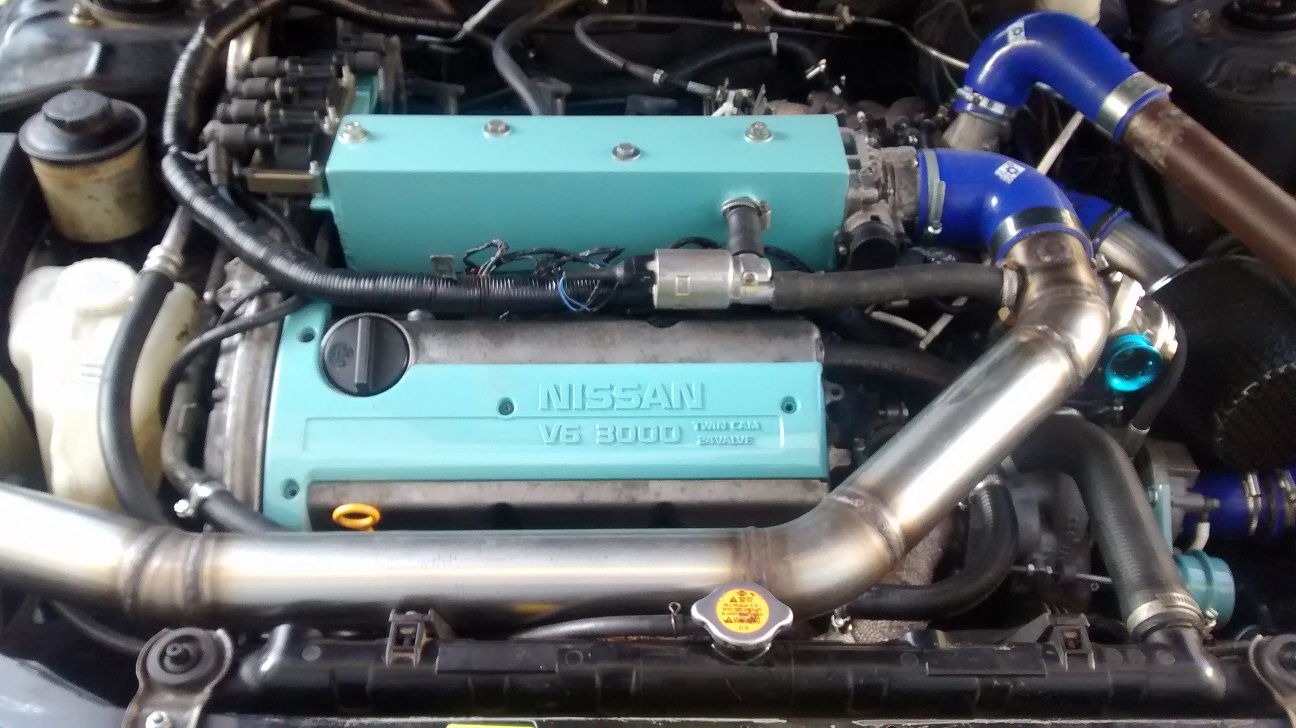

Раз уж на форуме постепенно началась турбомания, то выложу сюда фото своей повседневной машиныsmile.gif Это Ниссан Максима А32, 3.0 битурбоsmile.gif Вот такой вот получился агрегатsmile.gif Из любопытного - для себя неожиданной оказалась ее экономичность… ну и ожидаема была паровозная тяга - дует с 1500 оборотов, если тошнить в пределах 1500-2000, то в городе укладывается в 9 литров. rolleyes.gif Честно - кто-то бы мне сказал, я бы не поверил))
ЗЫ. Волгу турбировать не планируюsmile.gifПрикреплённое изображение

Симпатично, только не понял где интеркулер находится.
кулер между бампером и испарителем кондиционера. там пришлось радикально переделать, в т.ч. и нижнюю поперечину телевизора. Слева под бампером (в брызговике) стоит тройник - там 2 пайпа от турбин, каждый по 50 мм, объединяются в 1 ф63м, и внутри усилителя бампера он идет в кулер. Из кулера пайп идет в правый брызговик, там заходит в моторный отсек на месте заливной горловины бачка стеклоомывателя. Фишка в том, что на расстоянии 1м от машины в упор не видно кулера (я его черной краской малость поддул). Да и вообще прикольно - полностью стоковая Максима, никакого подвоха вродеsmile.gif
