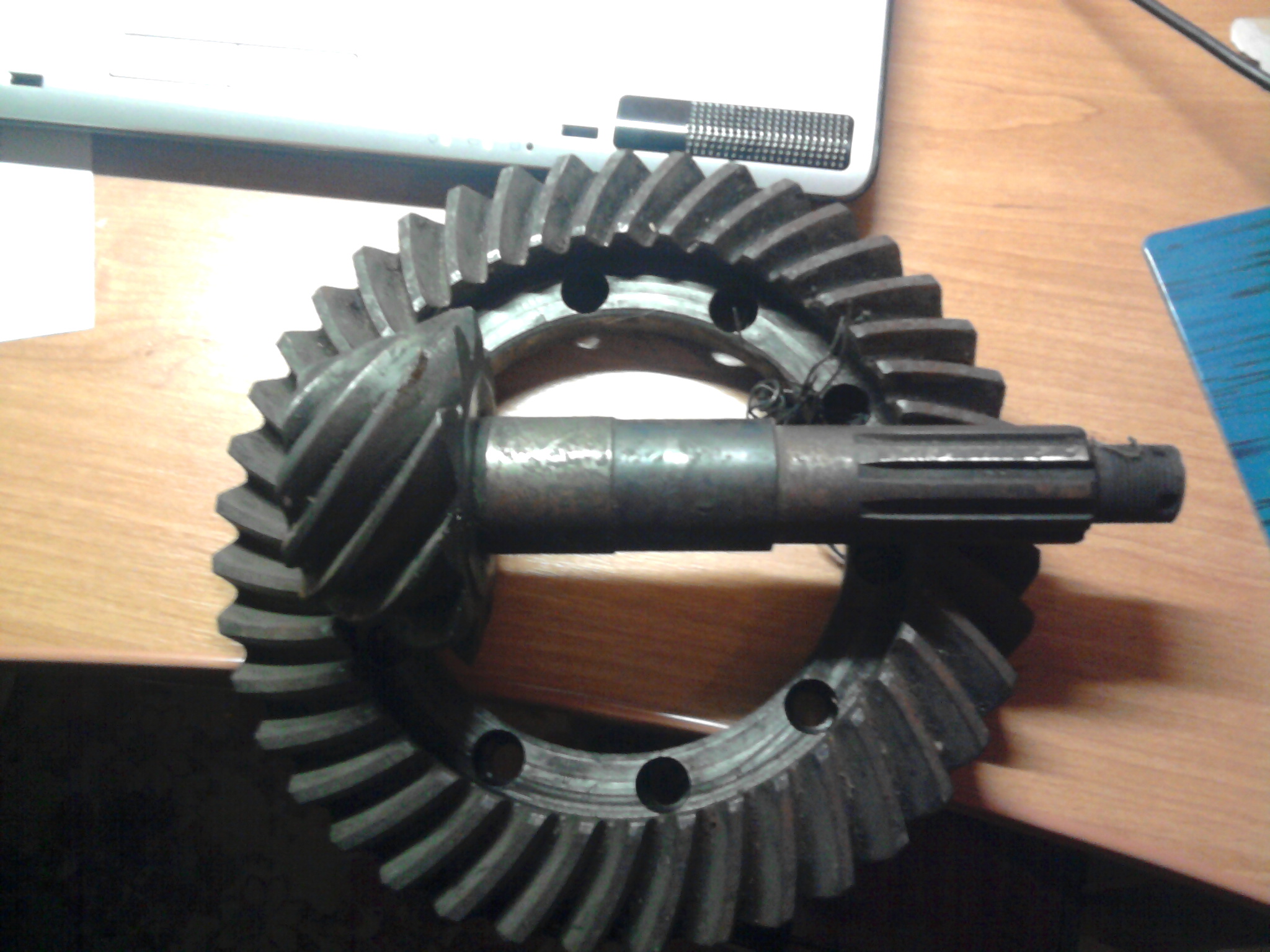

oldbmw   Гайка хвостовика не затянута - свободно перемещ...   2011.03.02 15:33
Nikita   Гайка не подтягивается - такое впечатление, что он...   2011.03.02 17:32
Михаил   А еще одну шайбу подложить? Или глянуть под шайбу,...   2011.03.02 18:08
Nikita   Очевидно, что так оно и есть.   2011.03.02 18:12
shtabs   Если я правильно понял, то чулок (мост) родной 21...   2011.03.02 20:19
Nikita   Виктор, не знаю - буду смотреть по месту. Если пар...   2011.03.02 21:24
Stirlitz   А какие проблемы? Только, насколько я знаю, вместе...   2011.03.02 21:32
shtabs   В том, что шестерни ГП ГАЗ-24 нельзя всунуть в 21...   2011.03.02 22:15
Stirlitz   Но ведь всовывают люди как-то. Например, Надпоручи...   2011.03.02 22:34
shtabs   Верно, но не как-то, а с токарными работами. Но ...   2011.03.02 22:59
Stirlitz   Я бы тоже не связывался с задним мостом. Вроде та...   2011.03.02 23:26
shtabs   В Киеве остался еще один знакомый - всю жизнь зани...   2011.03.03 10:38

Nikita   Да, очень интересно! Виктор говорит, что про...   2011.03.03 19:21
shtabs   Неужели я пугаю? :) Если колесо от Москвича не с...   2011.03.03 21:39

Nikita   Разобрал я запасной мост с 21-й. Очень классный мо...   2011.03.14 19:49
shtabs   Ну тебе ж сказали: не обращай внимания на меня… :)...   2011.03.14 23:22
oldbmw   поставил вал-шестерню (от 24-ки) с тем же самы...   2011.03.15 16:36
Nikita   От 21-й шайбы.   2011.03.15 16:46
oldbmw   Надо проверить рассояние до торца ведущей шестерни...   2011.03.16 4:42
Nikita   Расстояние от оси зубчатого колеса?   2011.03.16 9:30
oldbmw   Расстояние от оси зубчатого колеса? Оси ведомой ...   2011.03.16 18:26
Nikita   oldbmv, спасибо за информацию! Вот с регулиро...   2011.03.16 19:53
oldbmw   Привожу текст , из которого становится ясно почему...   2011.03.29 17:52

Nikita   Продолжение темы. Куплен новый карданный вал. Уко...   2011.04.08 19:38
Nikita   Всё-таки это не карданный вал. После установки нов...   2011.04.20 8:49
Nikita   Итак, в продолжение темы. Собран и установлен на ...   2011.06.08 22:45
Nikita   Поддомкратил машину за мост, повторил испытания. В...   2011.06.11 16:55
Nikita   Кстати, совсем забыл отписаться. После замены реду...   2014.06.06 19:08
Shtabs   А она откуда? Кардан, насколько я понял, балансир...   2014.06.06 21:31
Nikita   Без понятия :) . Всё балансировалось. Может колё...   2014.06.06 23:19
