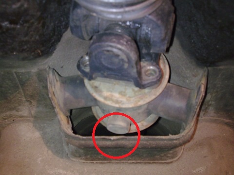

Какая подвесная опора установлена? Желательно ссылка или фото.
Nikita
сообщение 2011.02.27 15:47
Имя: Никита
Был(а): 2026.09.28 21:08
Подвесная опора штатная.
Фото не моё. Ссылка на источник: http://www.drive2.ru/experience/gaz/21/21/?t=35&page=4.

Цитата(popovitch @ 2011.02.27 15:35) *
Так же и ЗМ может реагировать на частоту вращения и нагрузку.
Учитывая, что обороты к.вала при определенной скорости не зависят от передачи кпп, к.вал не должен быть источником. А вот нагрузка при определенной скорости зависит от применяемой передачи. И учитывая имеющийся люфт (появляющийся при езде со сбросом газа), предположу, что источник з.мост. Главная пара. Недостаточное расстояние между внутренним подшипником и шестерней (задний по ходу подшипник).
П.С. В каком месте укорочен вал ?

Загрузить ЗМ, значит придать ему положение относительно кузова, как во время стоящего на четырех колесах на ровной площадке.
Виктор (shtabs)"…советую проверить еще подвесной, а точнее подушку промежуточной опоры."
Если боковые резиновые части целые и в этой точке будут явные отметины, то загружаем ЗМ, и визуально смотрим на карданный вал в динамике.
Если нет, то меняем масло на другое (более густое или жидкое) в ЗМ и смотрим, точнее слушаем эффект.
