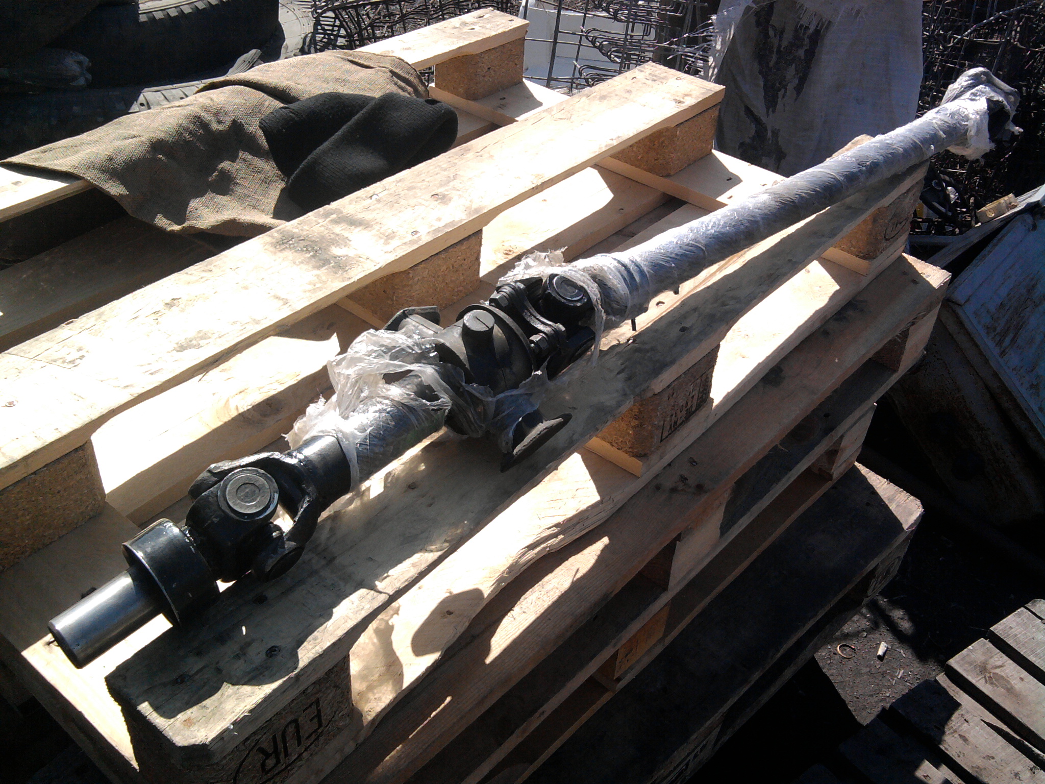

Куплен новый карданный вал. Укорочен и сбалансирован.
Работы выполнялись на предприятии "Ремкардан". http://remkardan.com.ua.
Также жду посылку с редуктором от ГАЗ-24. Буду пробовать ставить новую ГП 4,1 с 24-м корпусом дифференциала в штатный мост.

Всё-таки это не карданный вал. После установки нового вышеуказанный эффект не пропал.

Собран и установлен на Волгу мост с новым редуктором (ПЧ 4,1), установлен новый карданный вал (изготавливался по заказу на "Ремкардане" в Херсоне), новая корзина сцепления (балансировались с коленчатым валом).
Так вот, гул-вибрация на 5-й передаче осталась прежняя. Как будто ничего и не делалось.
