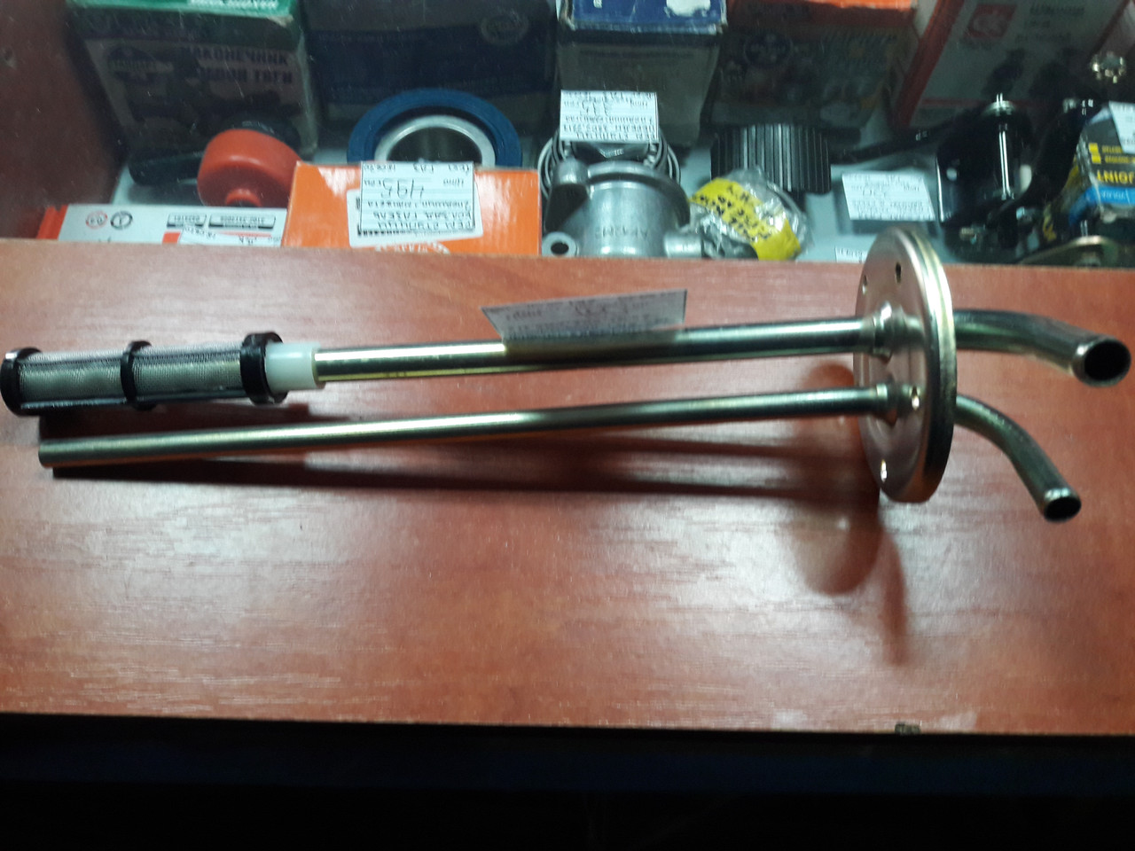

Stirlitz   Да на любой заправке бензин сейчас "закипающи...   2021.12.23 13:26
Mayor   врезаться непосредственно в бак, понадобится мет...   2021.12.23 16:12
Hellbomb   Посмотрел на фотки, как насос электрический врезан...   2021.12.24 13:07
Gazik   А замену топливо заборника для возвратки на другие...   2021.12.24 13:25
Mayor   О. На фотке как раз точно так же выглядит как у ме...   2021.12.24 18:46
Stirlitz   Если бы был подсос воздуха, ситуация как минимум н...   2021.12.25 9:54
Hellbomb   при перегревеТы хотел сказать при прогреве. Ниче...   2021.12.25 12:07
Mayor   Чудес не бывает. Если бензин кипит в поплавковой к...   2021.12.25 19:00
