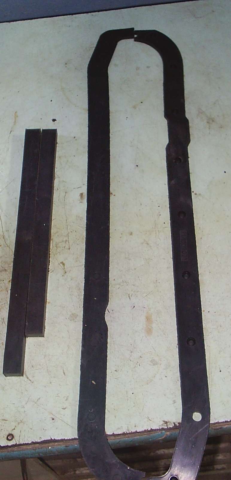

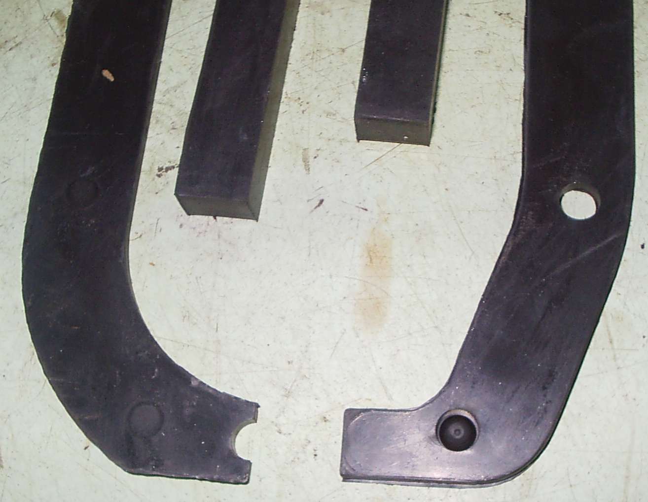

Купил интересные прокладки поддона двигателя — резиновые. Никогда таких раньше не встречал. Они лучше пробковых или картонных?
