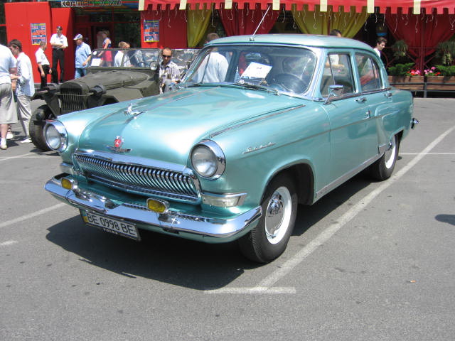

Подвох в том, что кузова старых машин (вернее, все обводы и получившиеся блики) создавались под глянец, а не под металлик или перламутр.

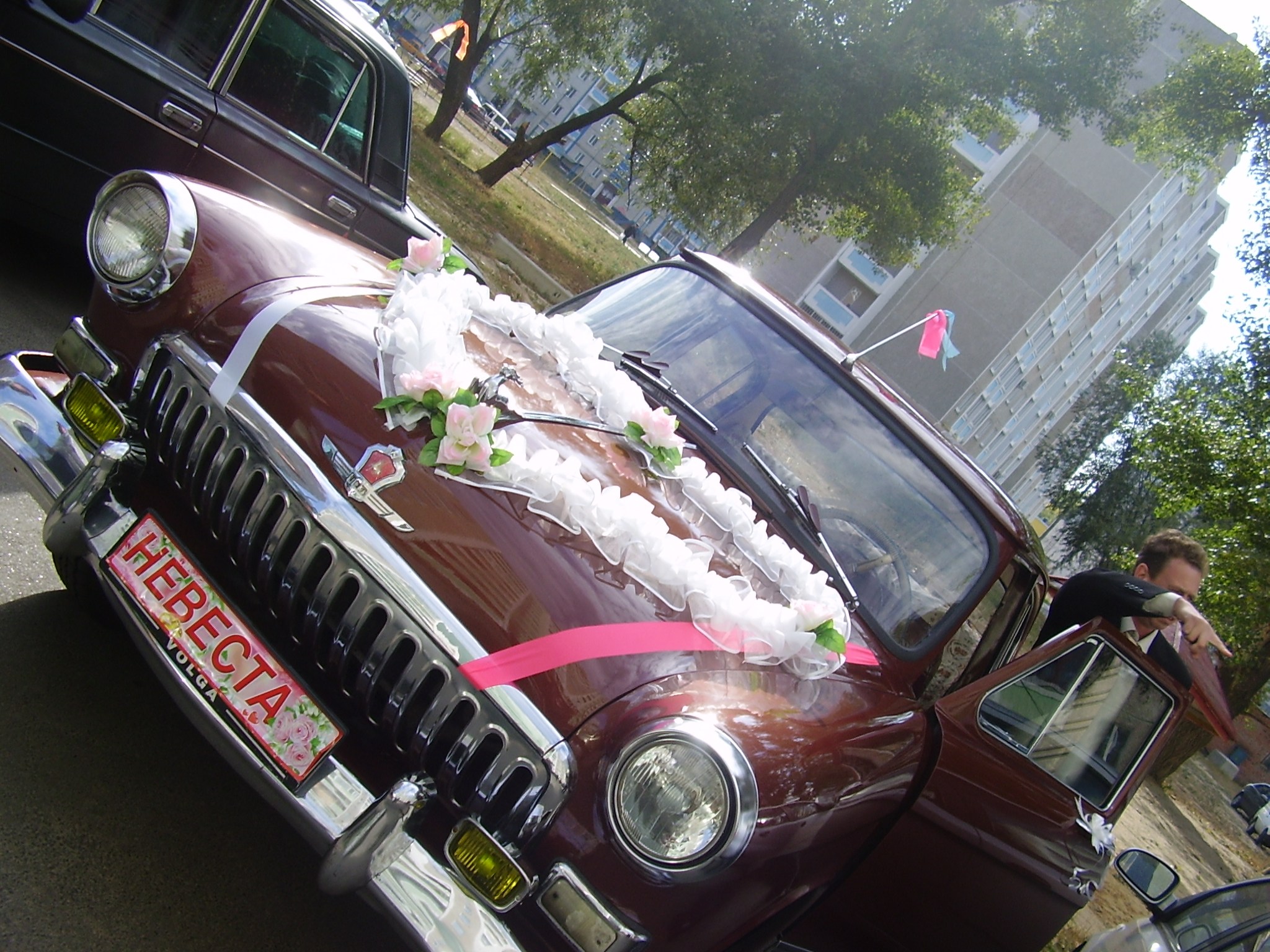

Я свою в 2006-м красил. Маляр рецепт краски унес с собой… Был людям денег должен, вот с тех пор его и ищут кредиторы.

Я обратил внимание, что все дорогие машины бизнес класса не красяться красятся в металик или перламутр, только строгие цвета. А красить под лак - это гемор на всю голову, при таких плоскостях как на 21-ой, ещё и при наличии неровностей, так признался мой маляр, когда понял, что меня не перепрёшь, но согласился что глянец под лак для такой машины - то что доктор прописал.

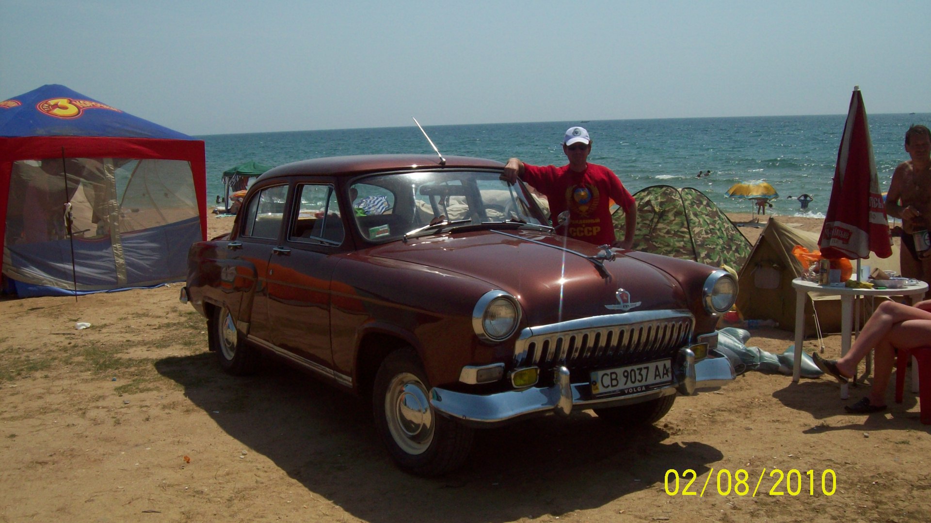

Я свою покрасил зимой 2007 года. Цвет "Перун".
1 кг краски стоил 100 грн. Вся машина обошлась в 900 у.е.
