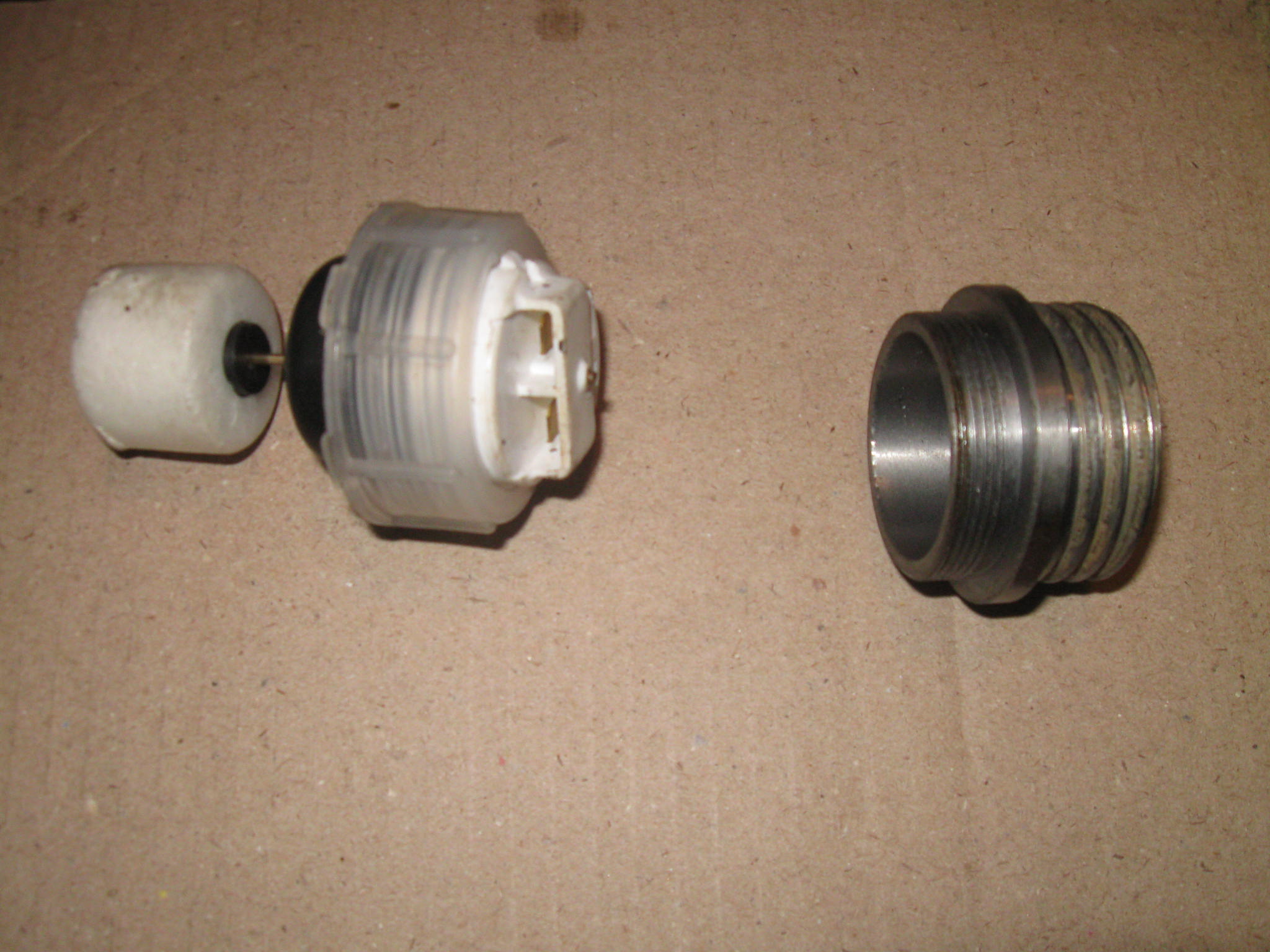

Иногда в наших машинках куда-то уходит тормозная жидкость (она же - на привод сцепления).

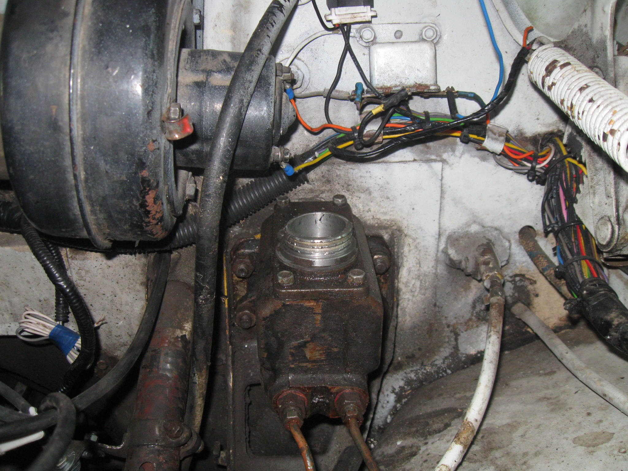

К сожалению, из-за непрозначности бачка, её уровень, можно проверить, только открутив пробку.
А это делать не всегда хочется, к тому - же и всякие неприятности, типа того, как лопнувшая трубка, потекший цилиндр и привели меня к идее сделать индикатор…

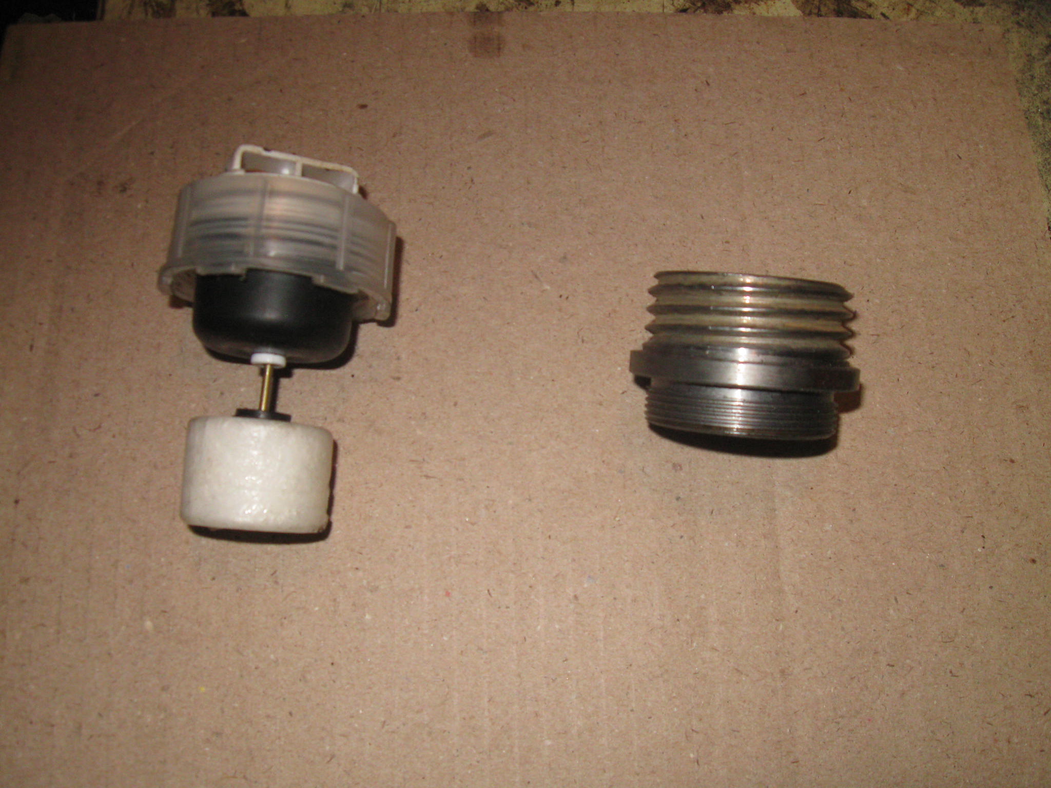

Для этого надо всего-лишь купить "Жигулёвскую" крышку тормозного бачка, найти квалифицированного токаря, желательно вместе со станком, предоставить ему (токарю), оригинальную крышку "нашего" главного цилиндра и "Жигулёвскую". Далее дело техники.

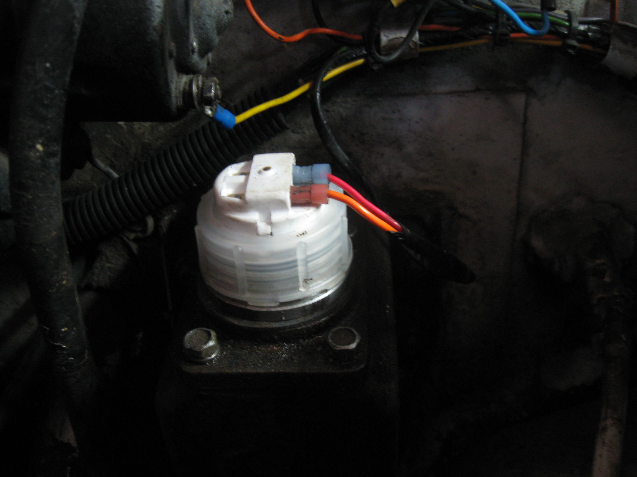

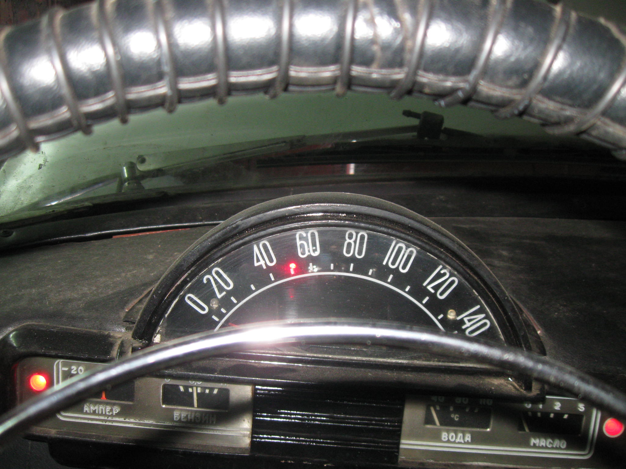

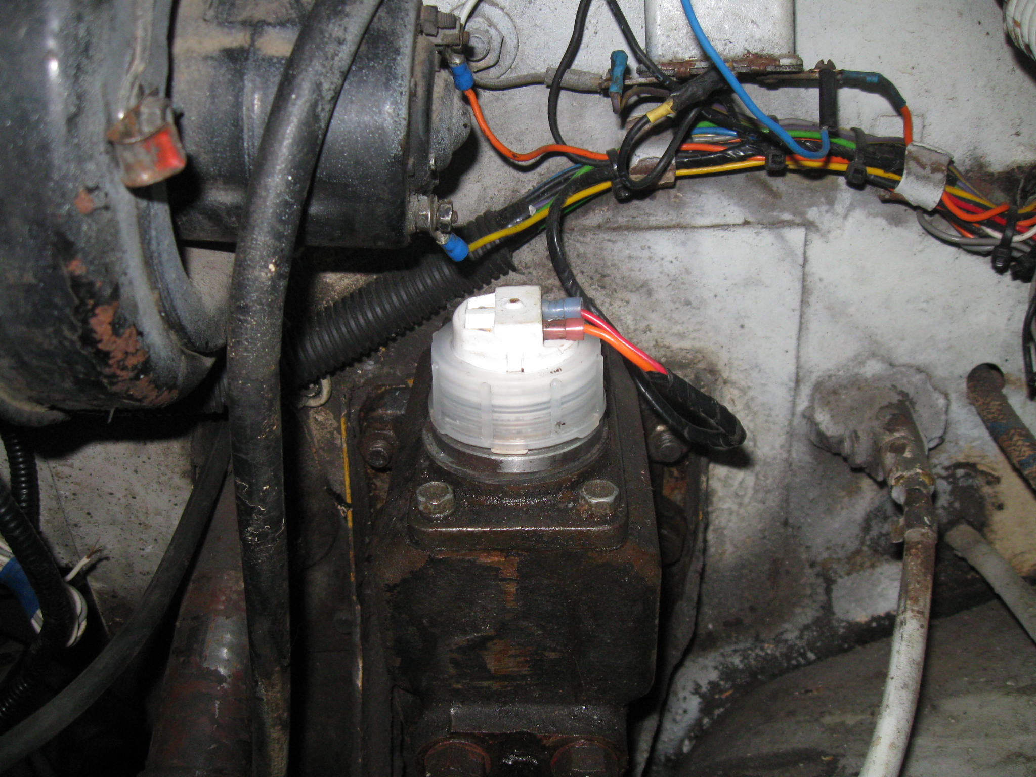

Для подключения контрольной лампочки, на один из контактов "поплавка" подаём "+" (который появляется только при включении зажигания), второй контакт соединяем с одним из контактов лампочки, а другой контакт лампочки на "массу"…
