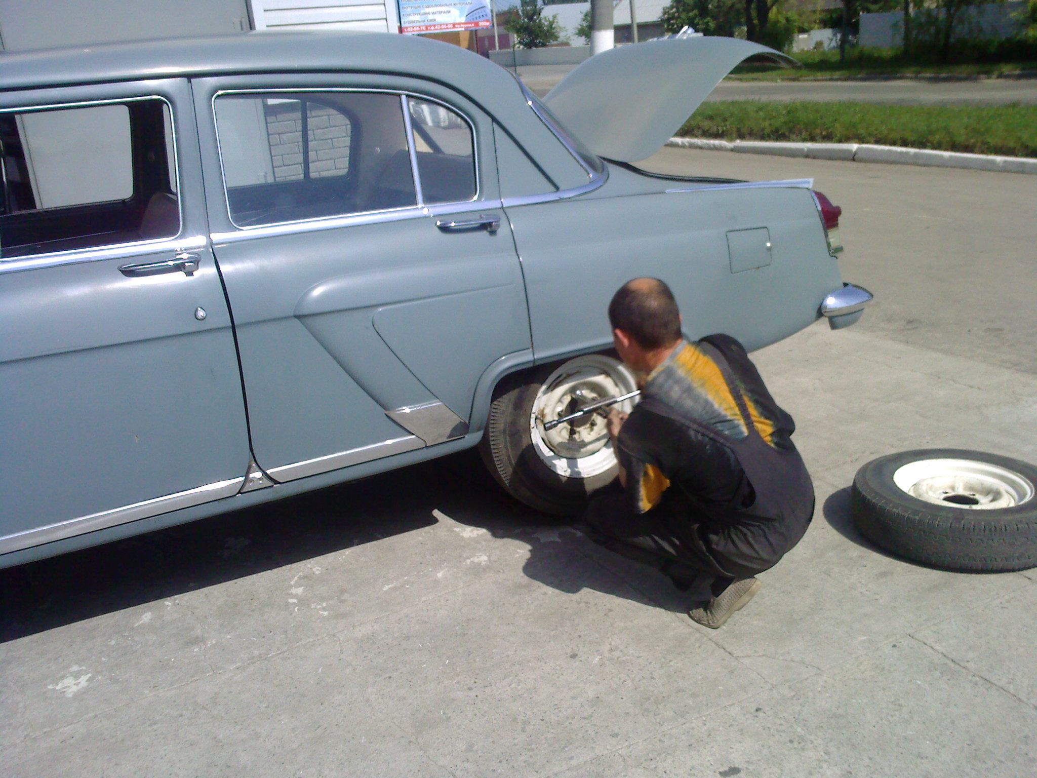

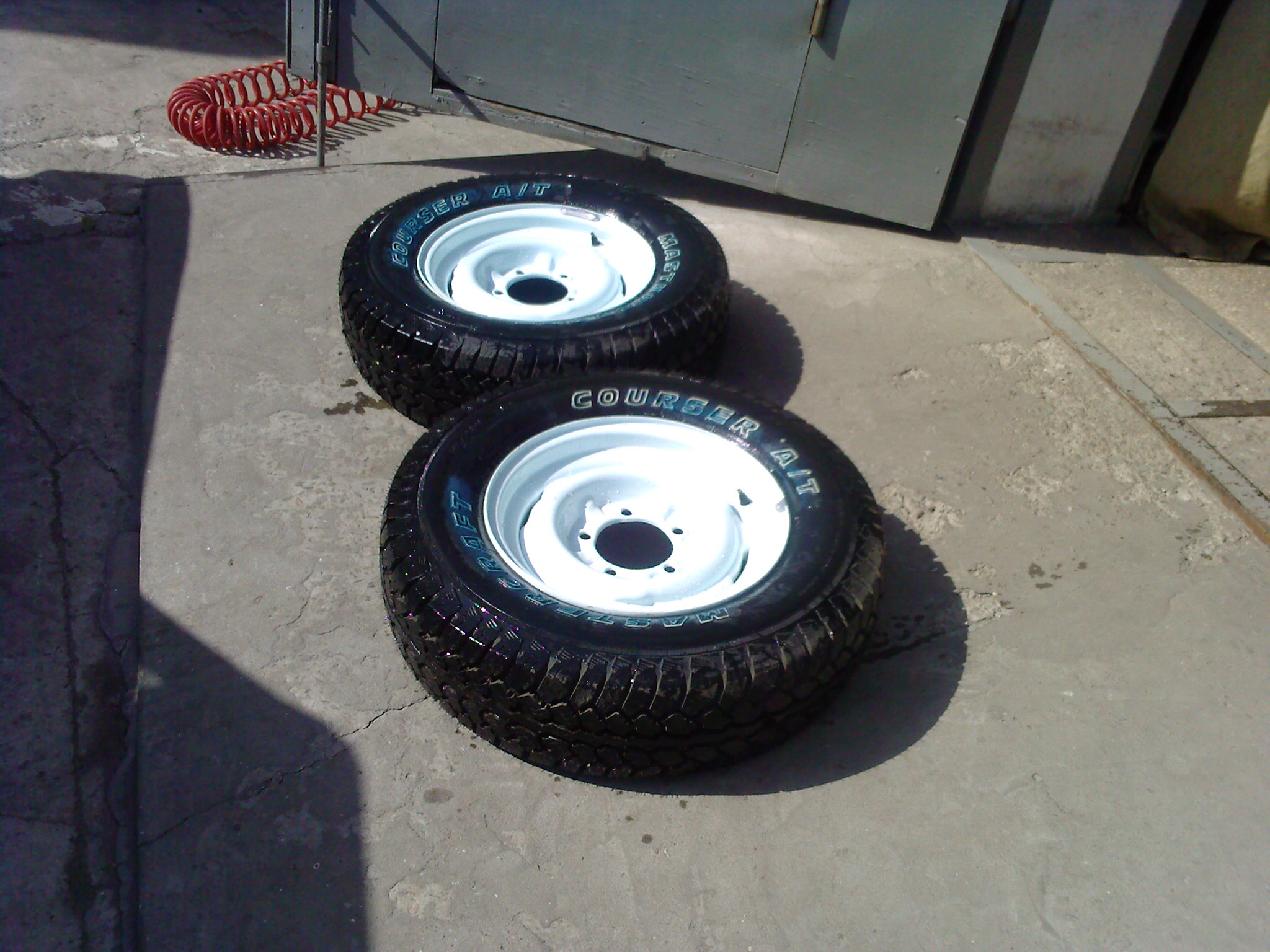

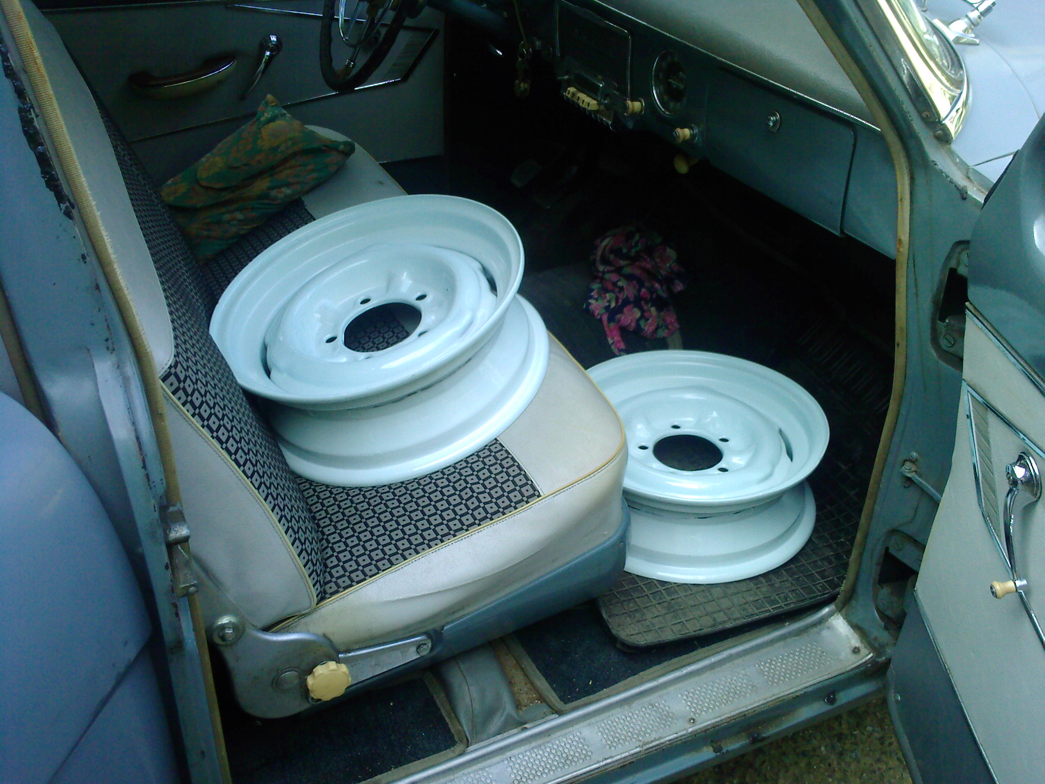

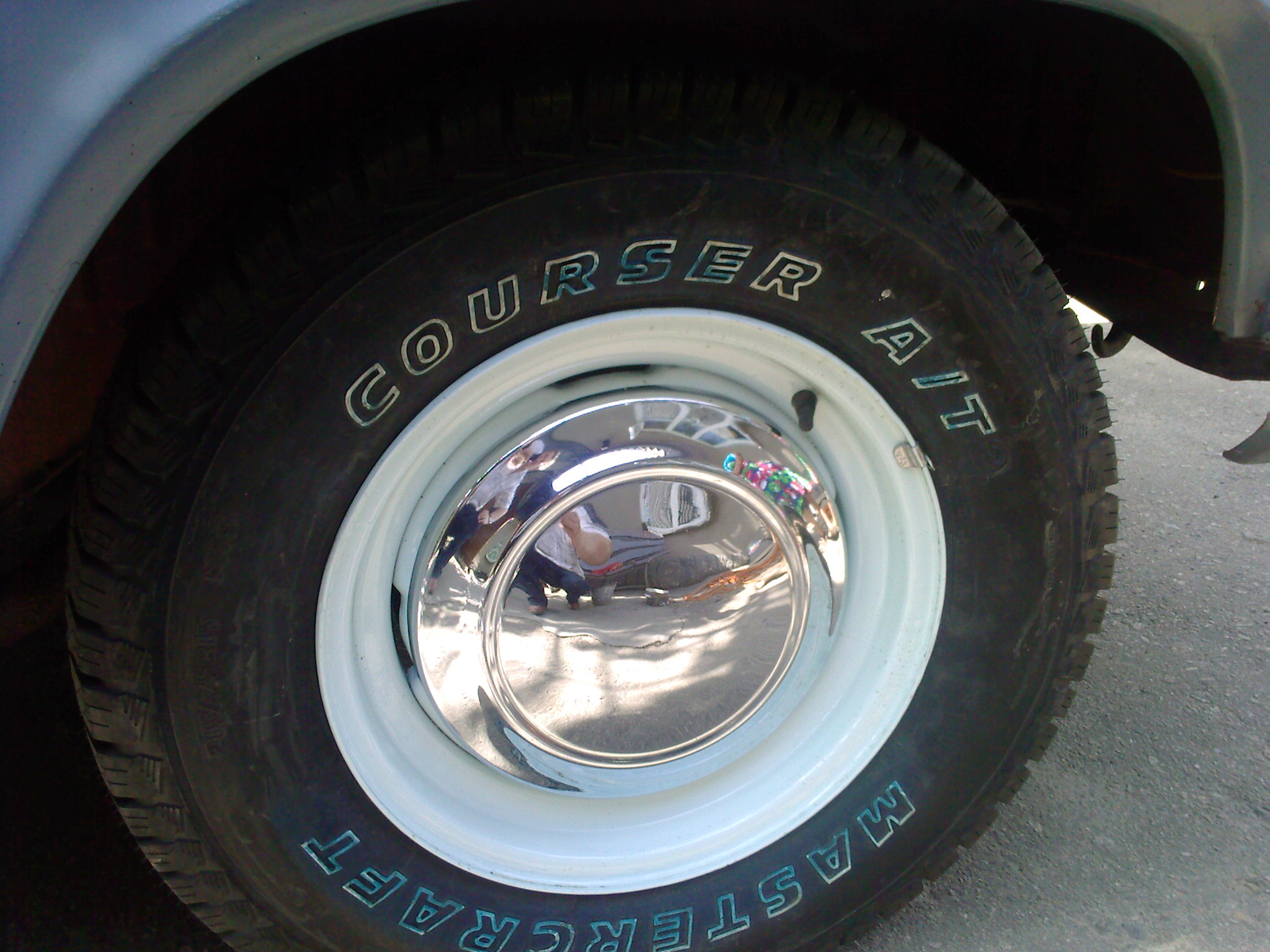

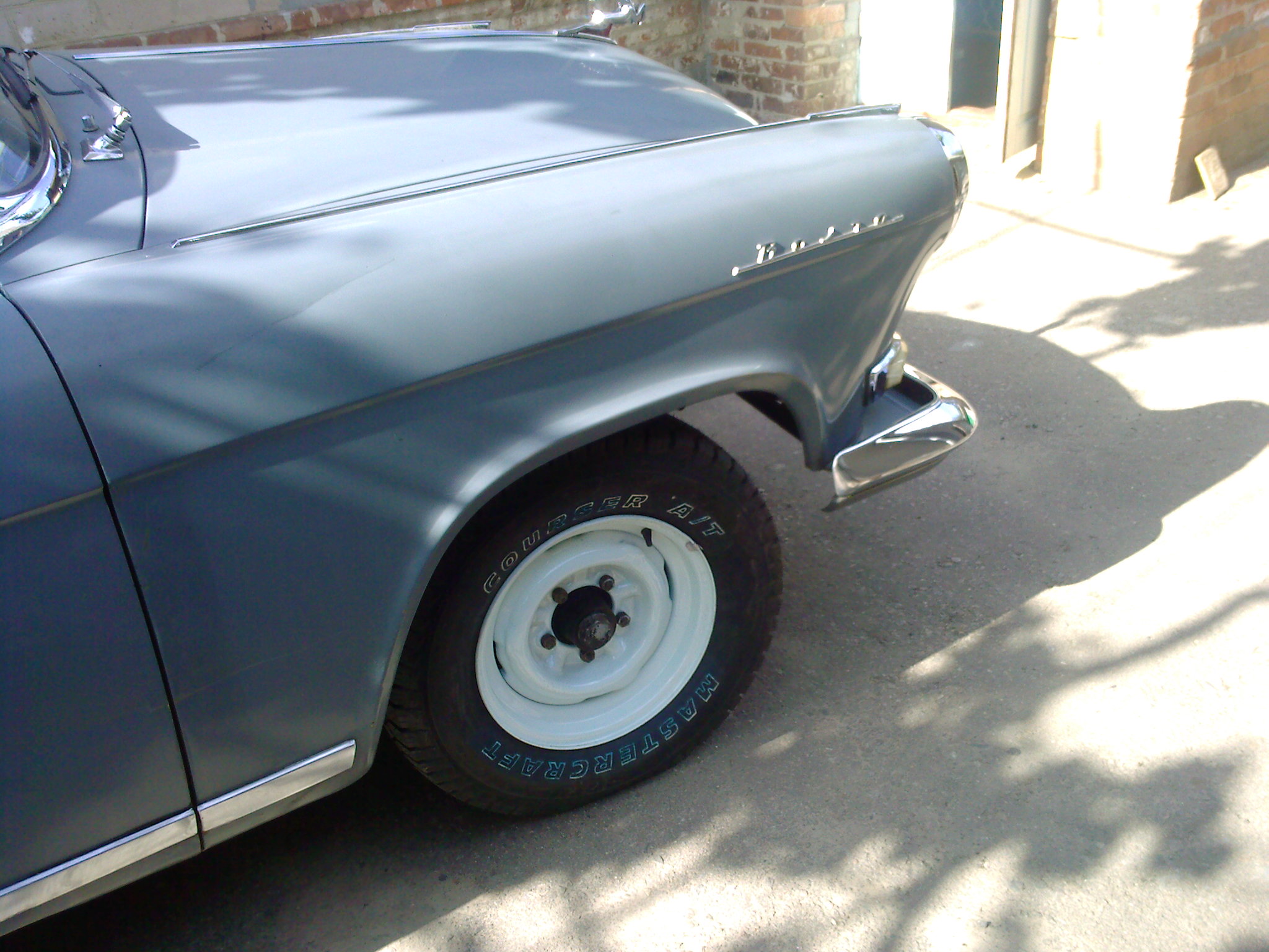

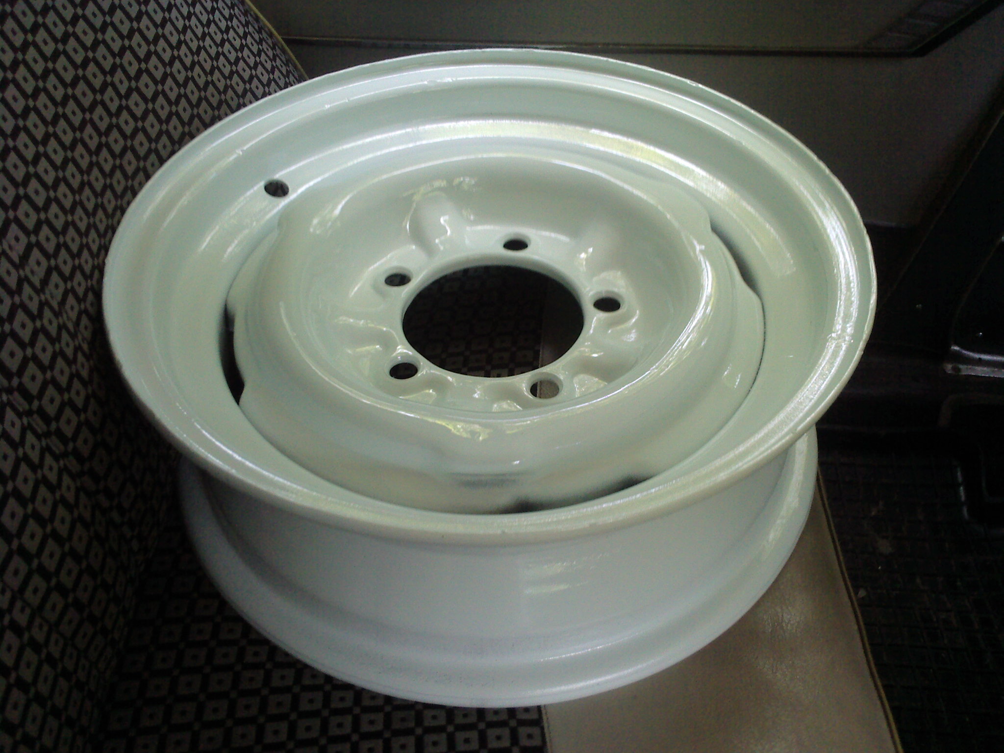

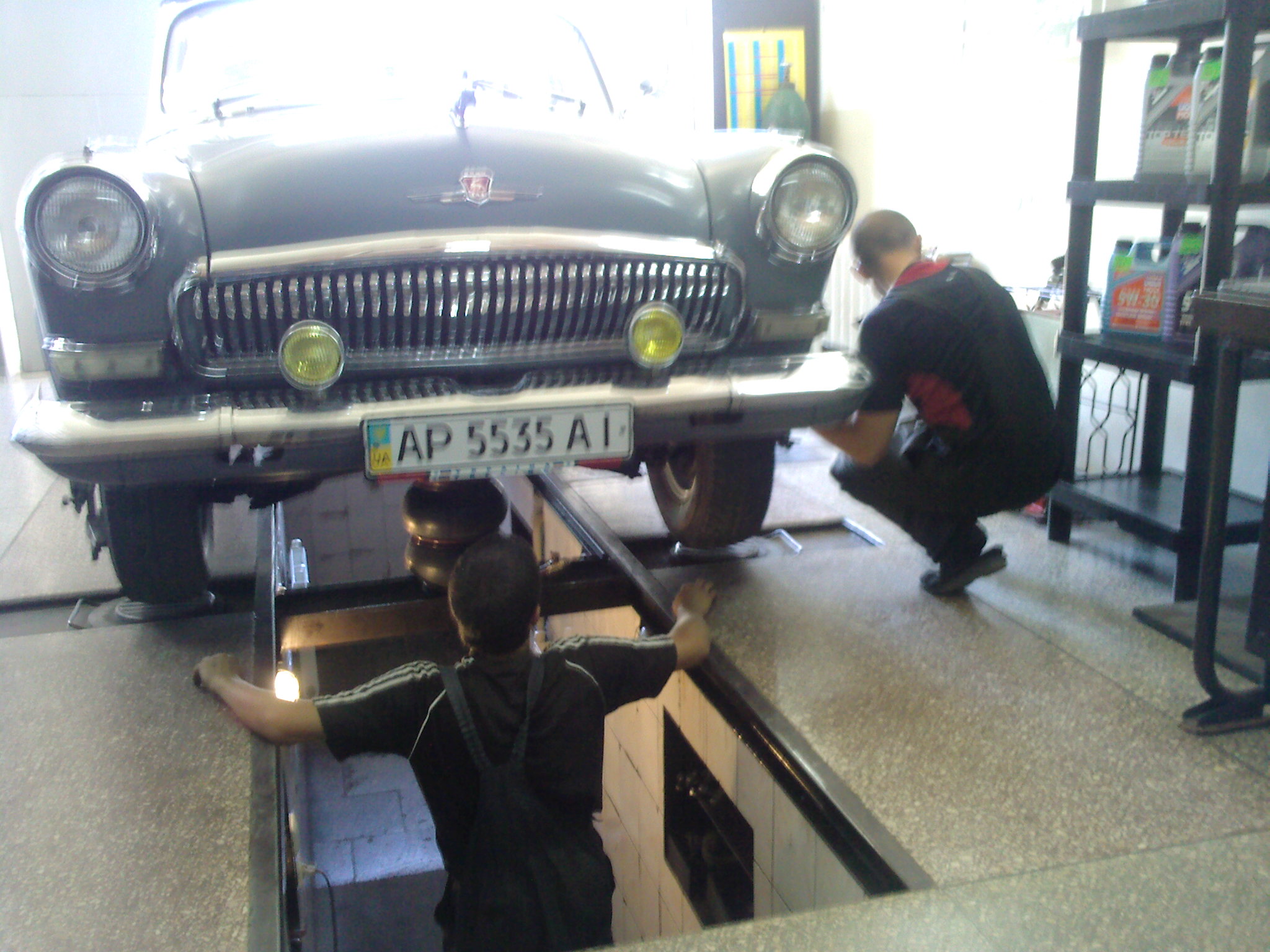

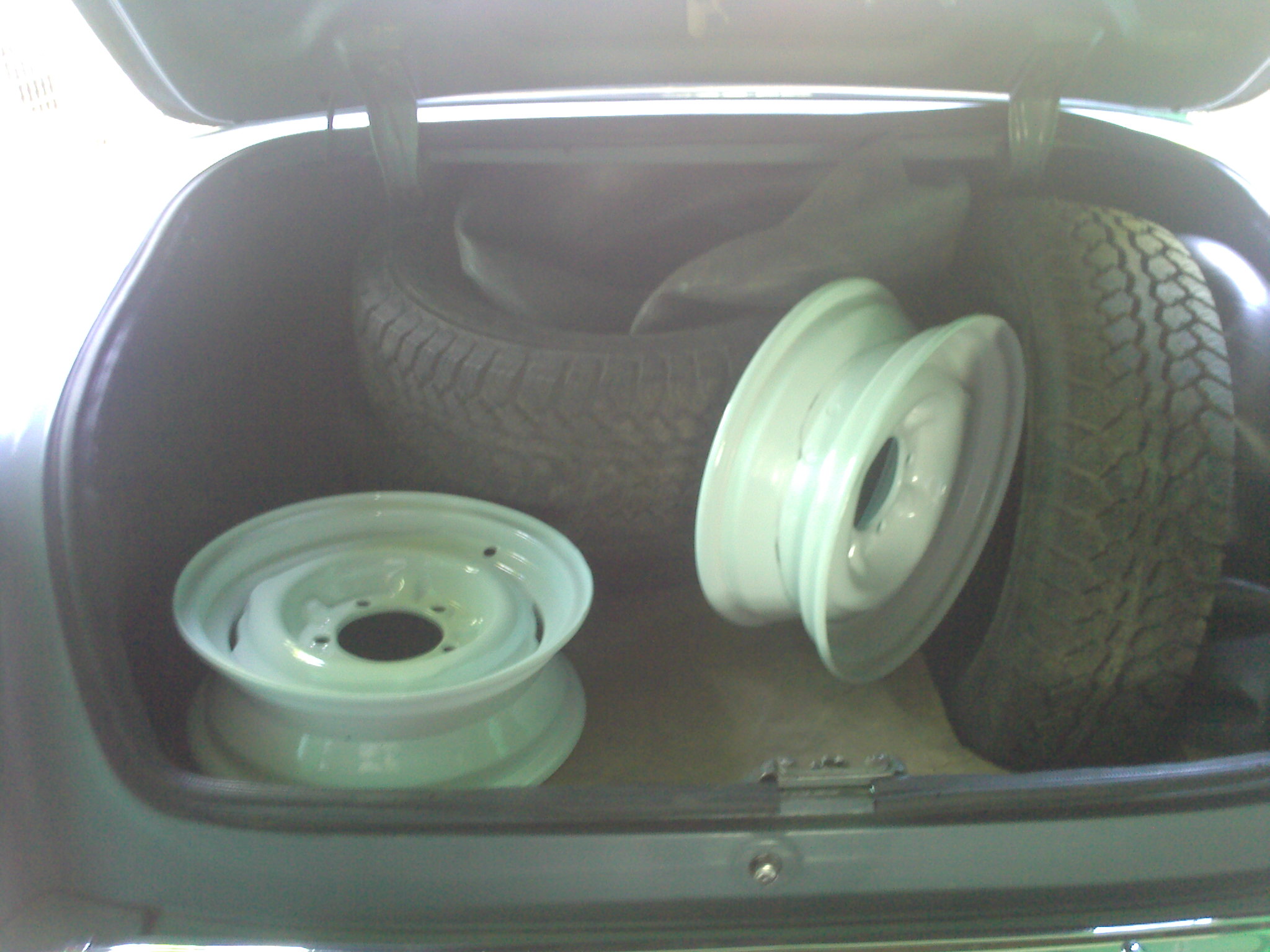

Продолжение: на шиномонтаже разбортировал колеса от Рки 5шт. Плюс запаску с моей Волги. В результате 3 диска хороших, 2 диска прокатал(90гр.) 1 диск выкинул. 5 дисков отпескоструил(100гр.), затем покрасил(380гр.) и переобул резину(3371гр.) плюс услуги шмонтажа 220гр. Короче обошлись колесики за 4000гр. Вот фото: После переобувки сразу развал схождение 100гр.

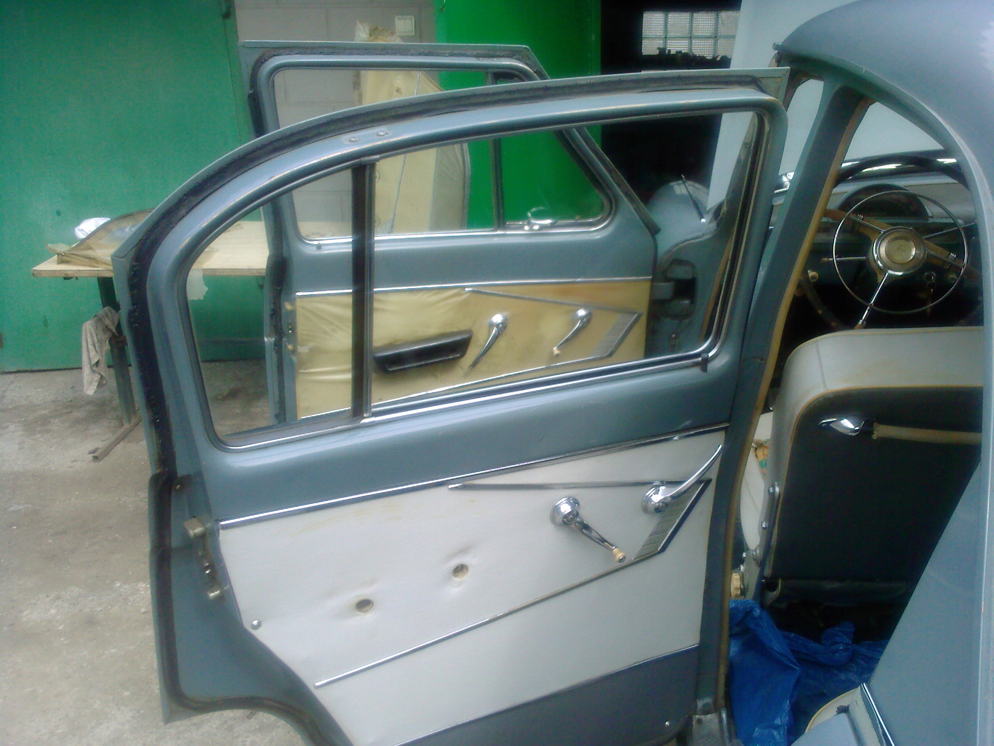

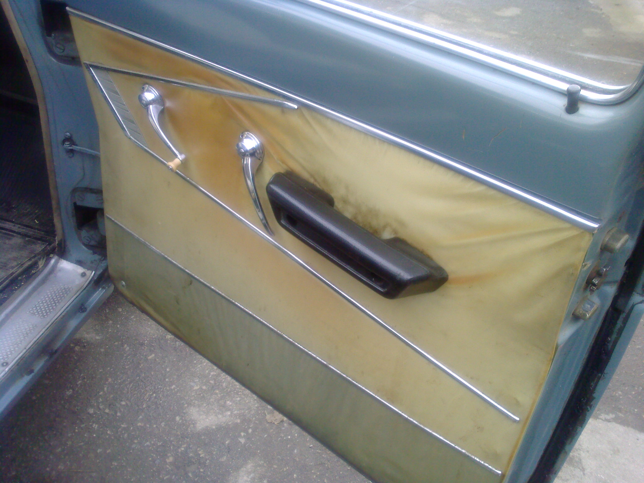

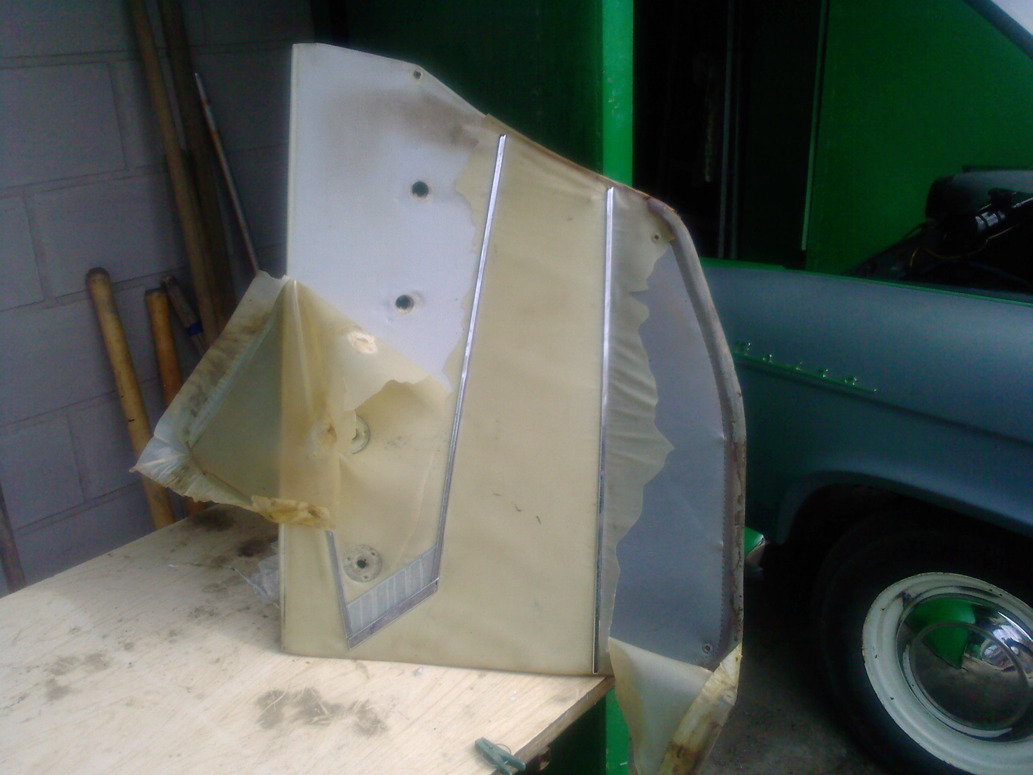

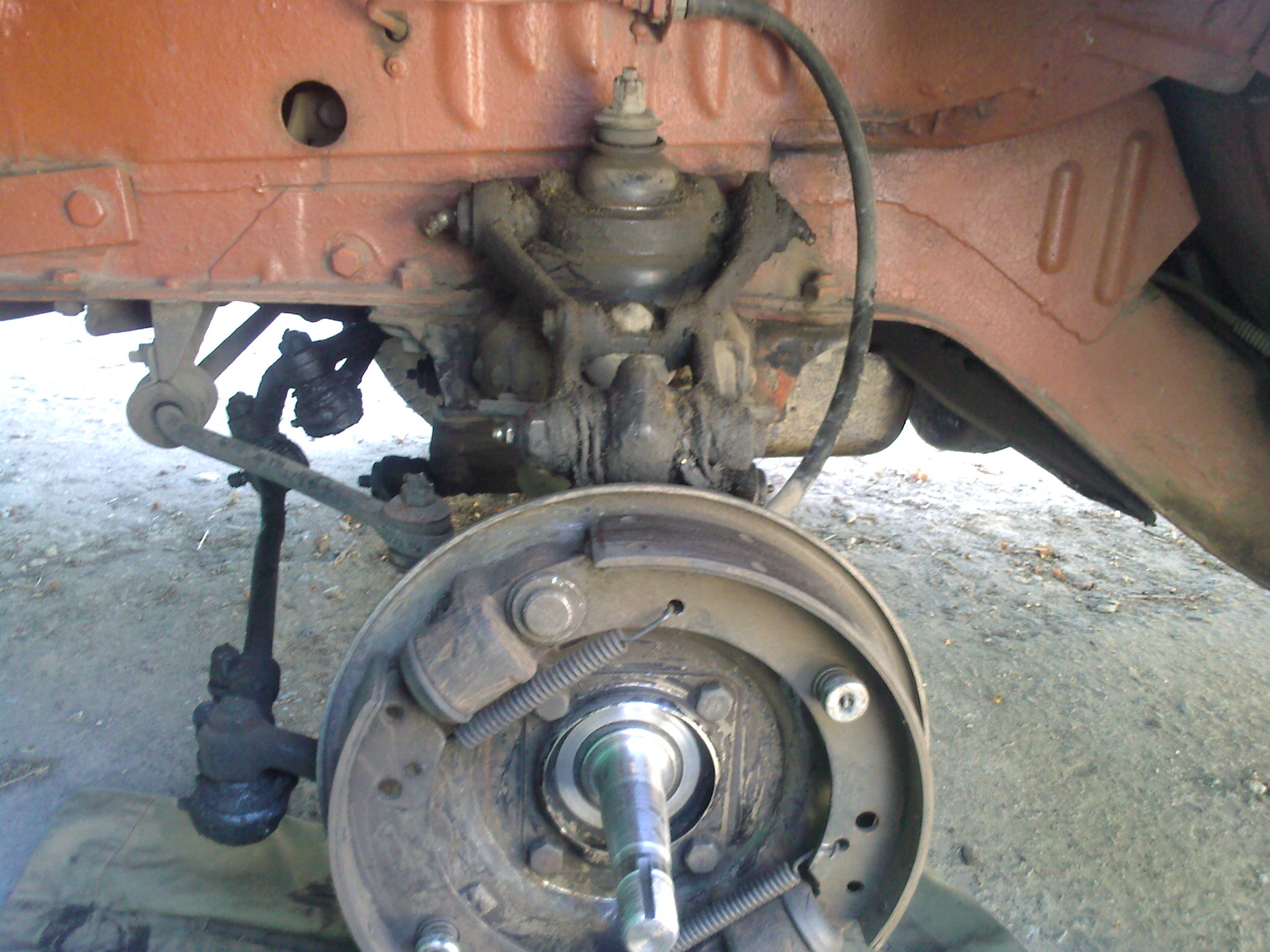

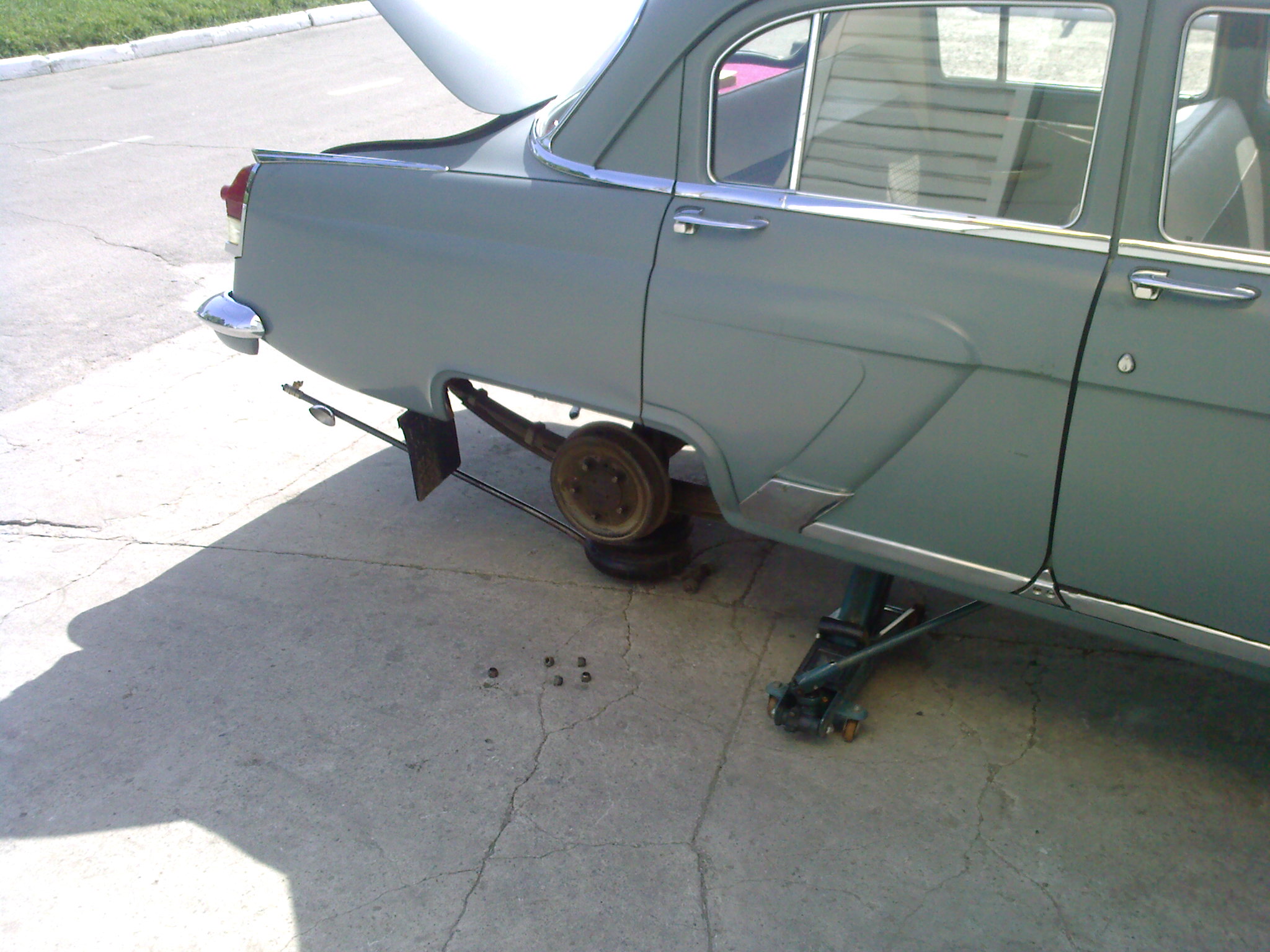

Снял заводской целофан с карт дверей. Снял тормозные барабаны , накладки в состоянии еще походят, промыл керосом ступицы и набил свежей смазкой.

Вот это да! Оказывается, что и в 46 лет можно девственность потерять! smile.gif
Не жалко было пленку с дверных обшивок снимать?

Нет не жалко. Ездить с целофаном как спать с "девственницей". После снятия салон сразу преобразился. И получилось что дермантин диванов отличается степенью износа от дермантина карт дверей.

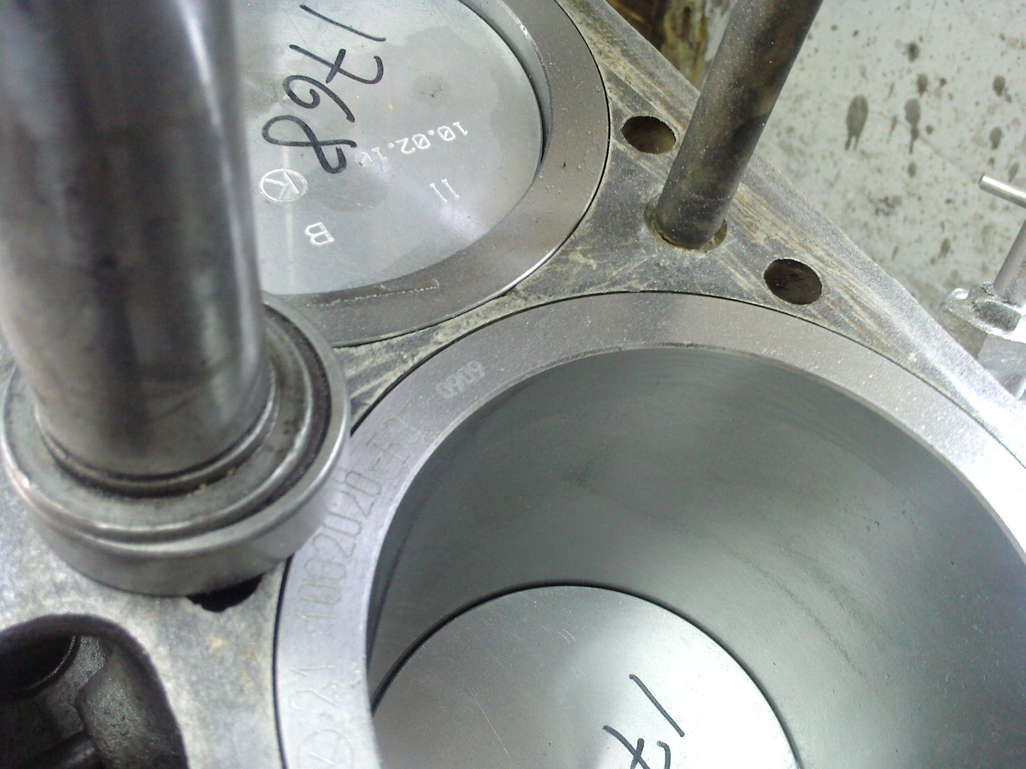

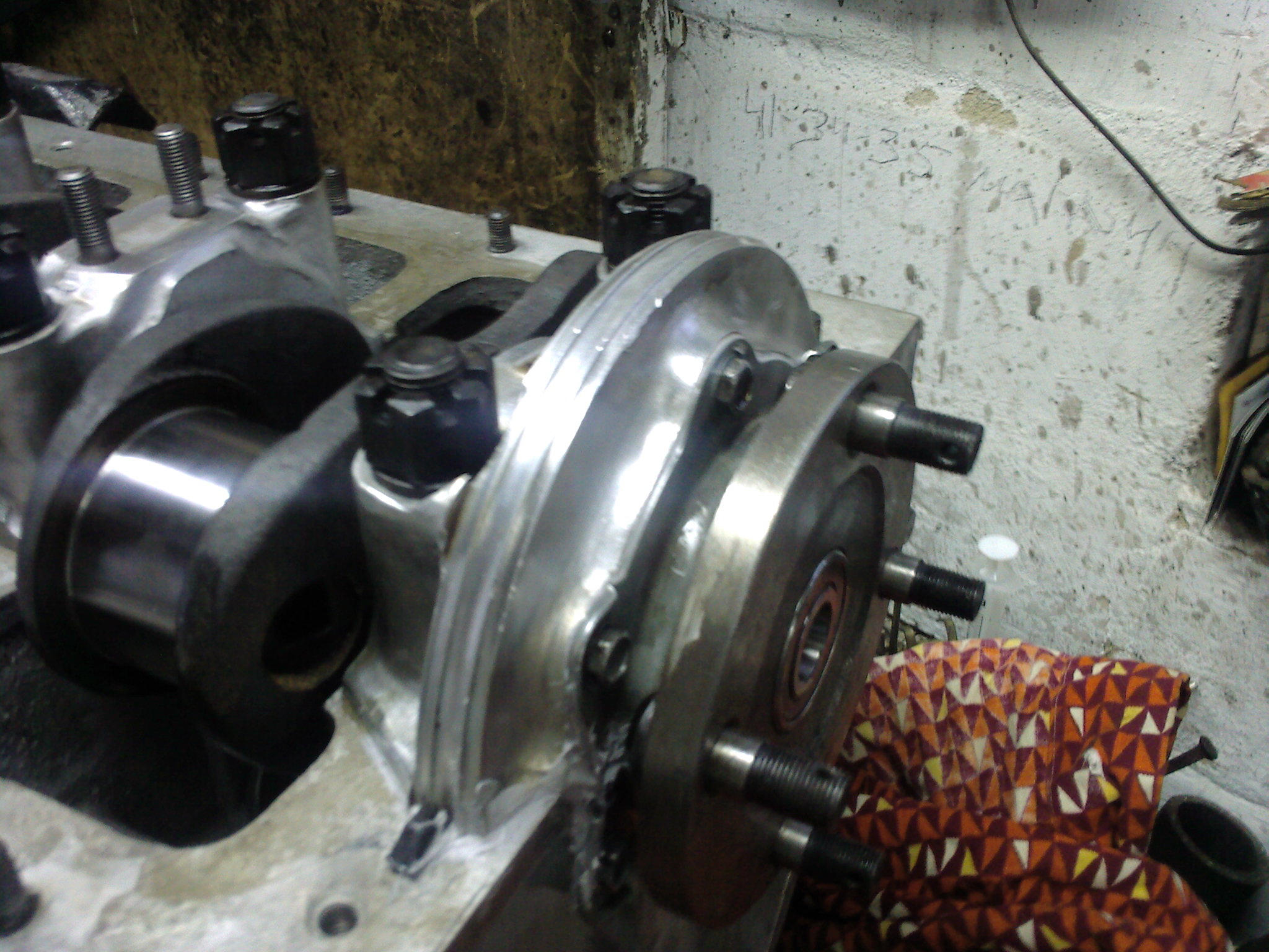

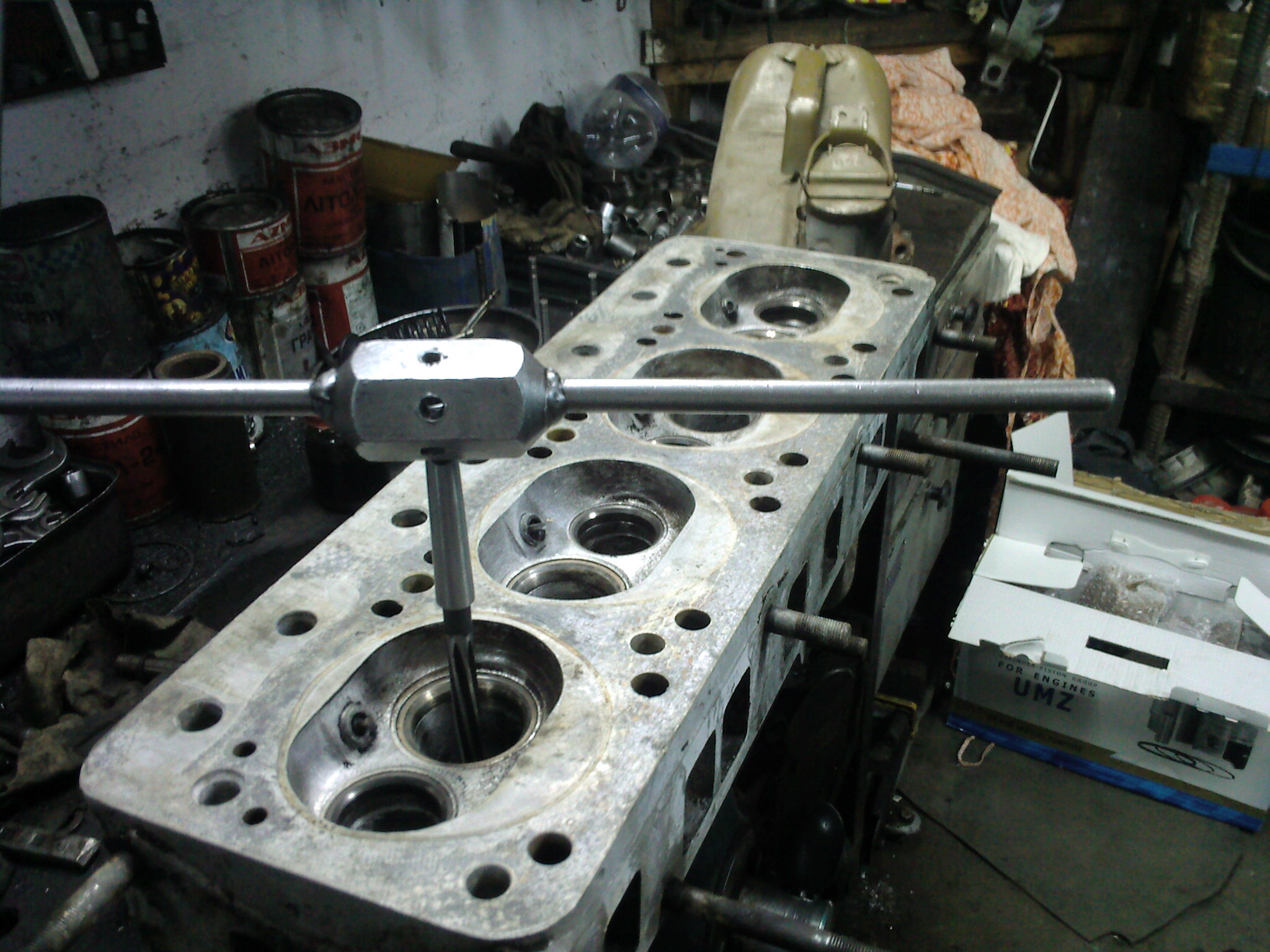

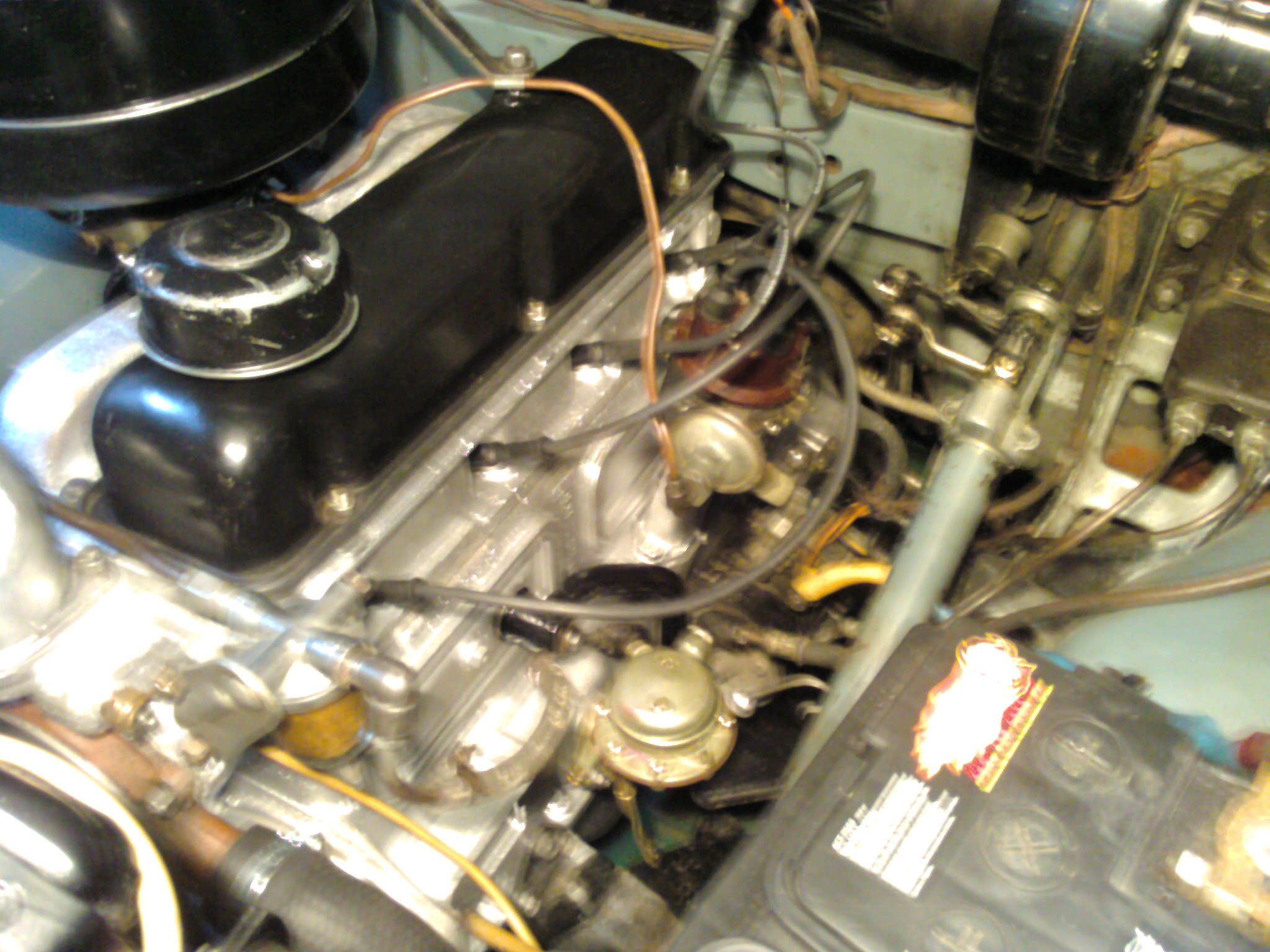

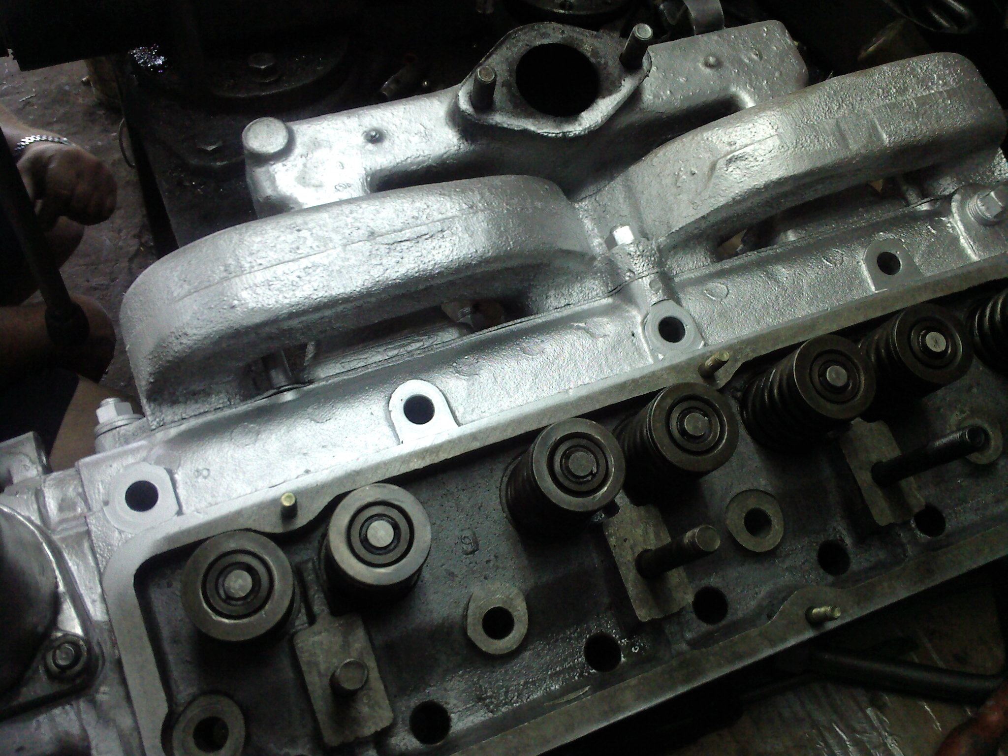

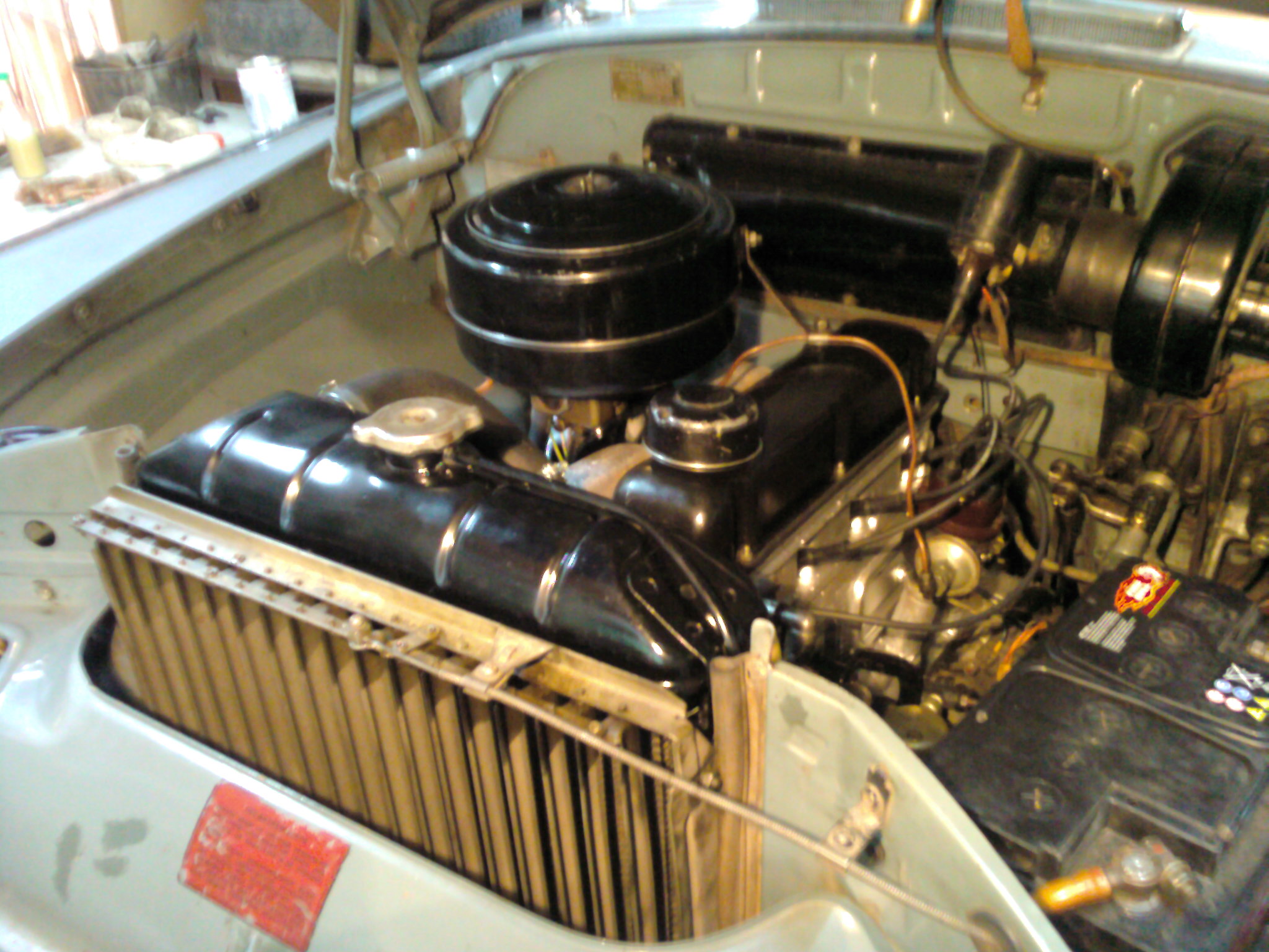

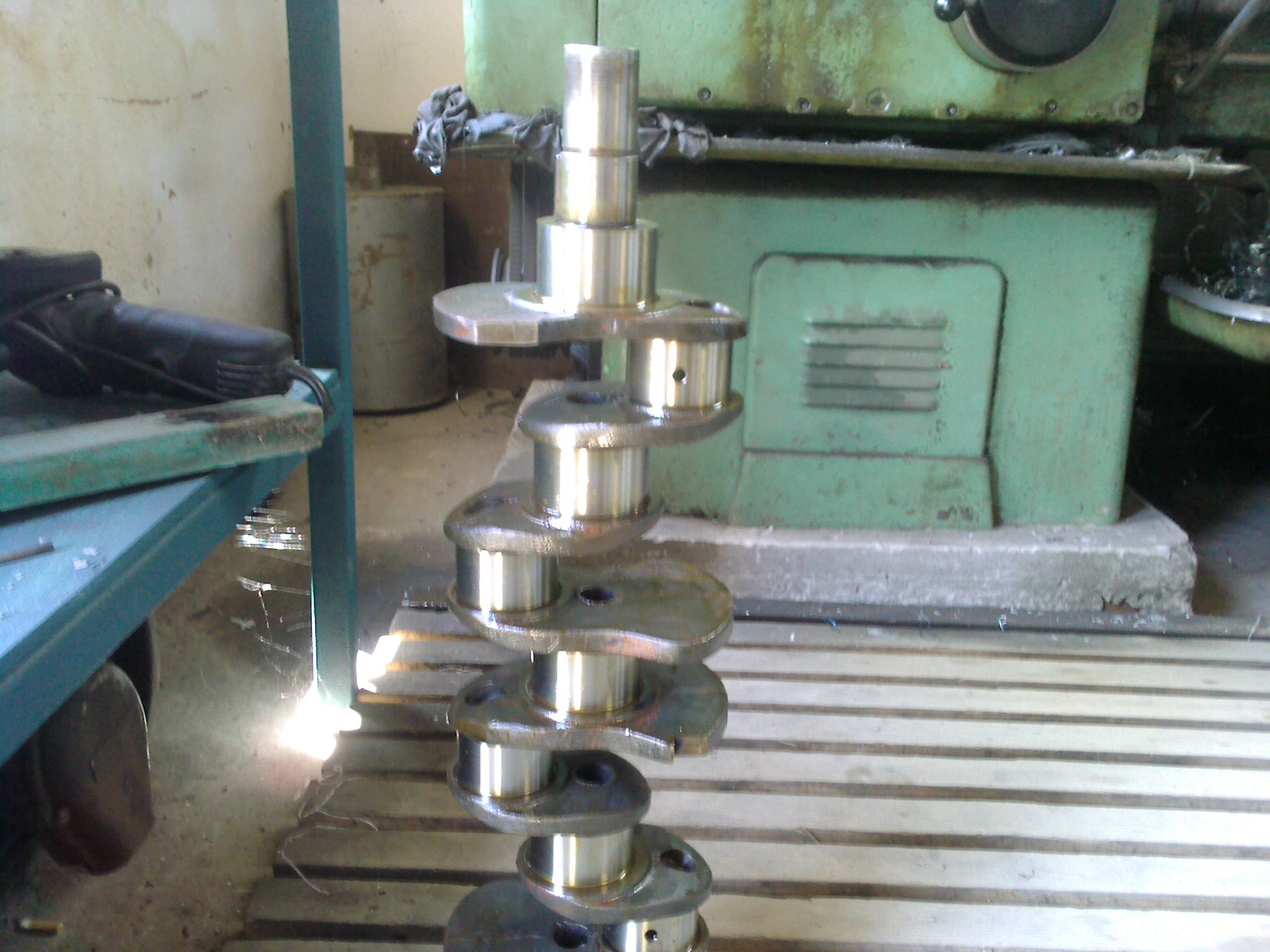

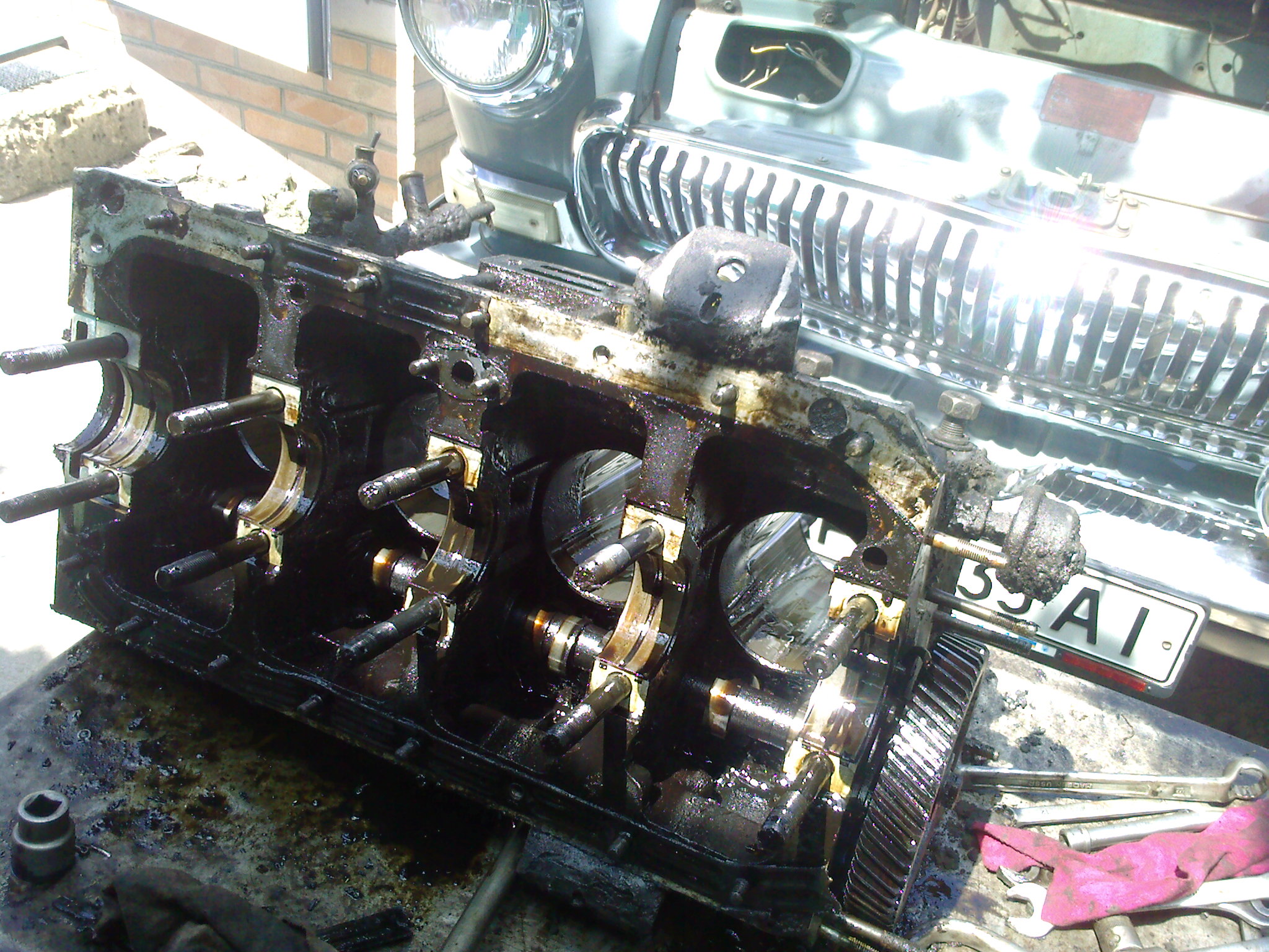

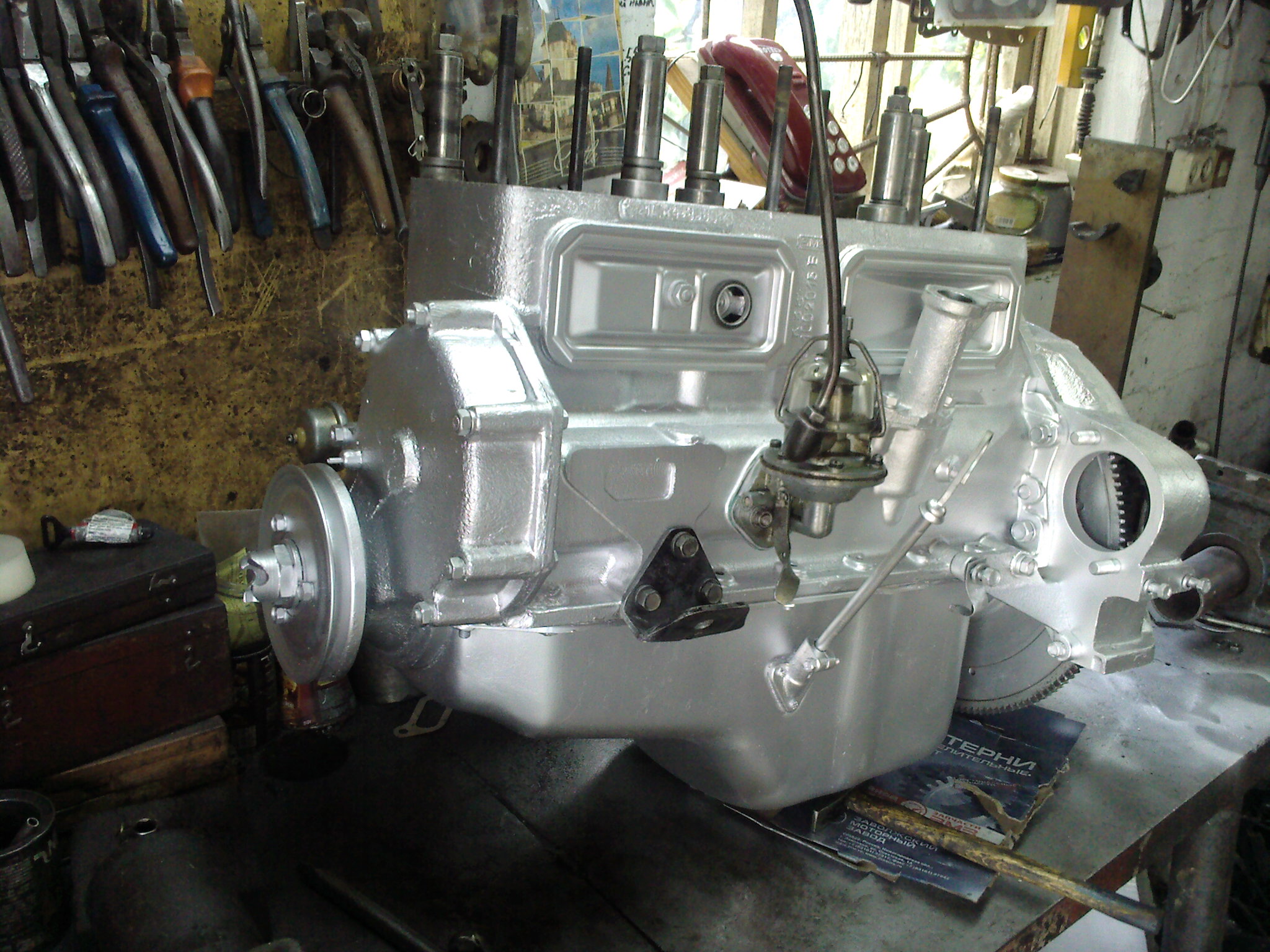

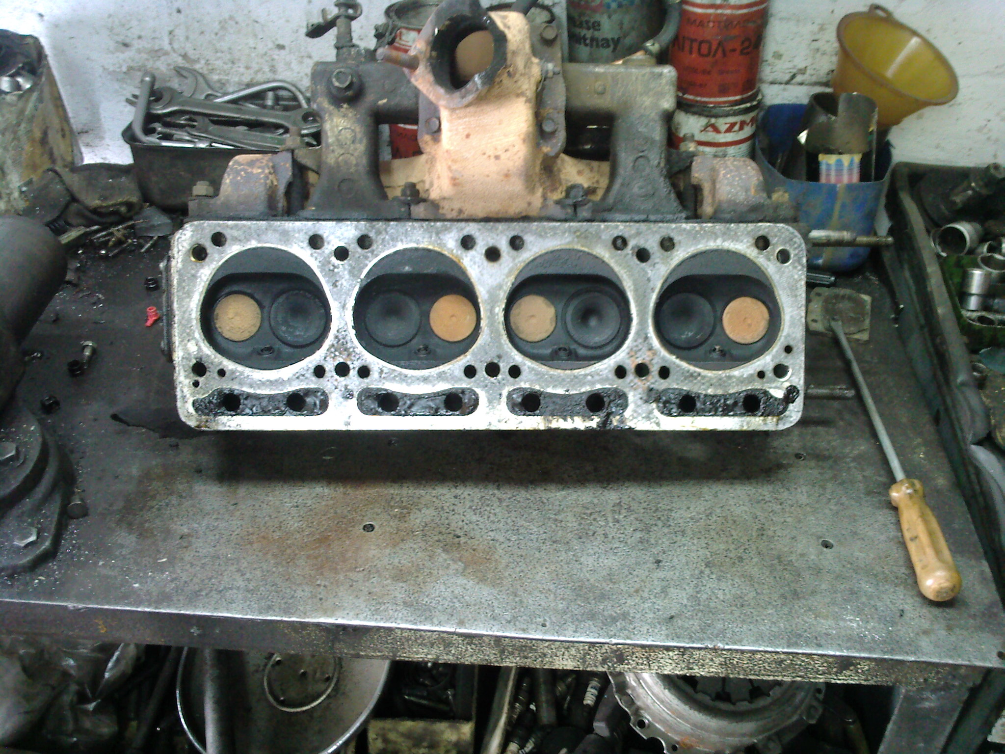

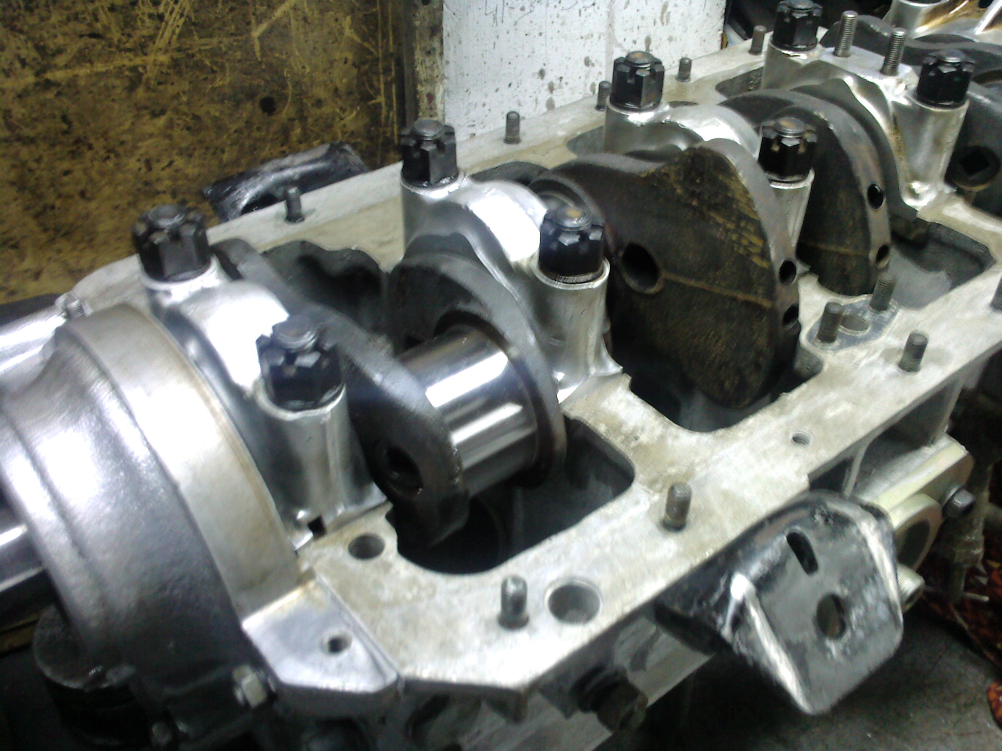

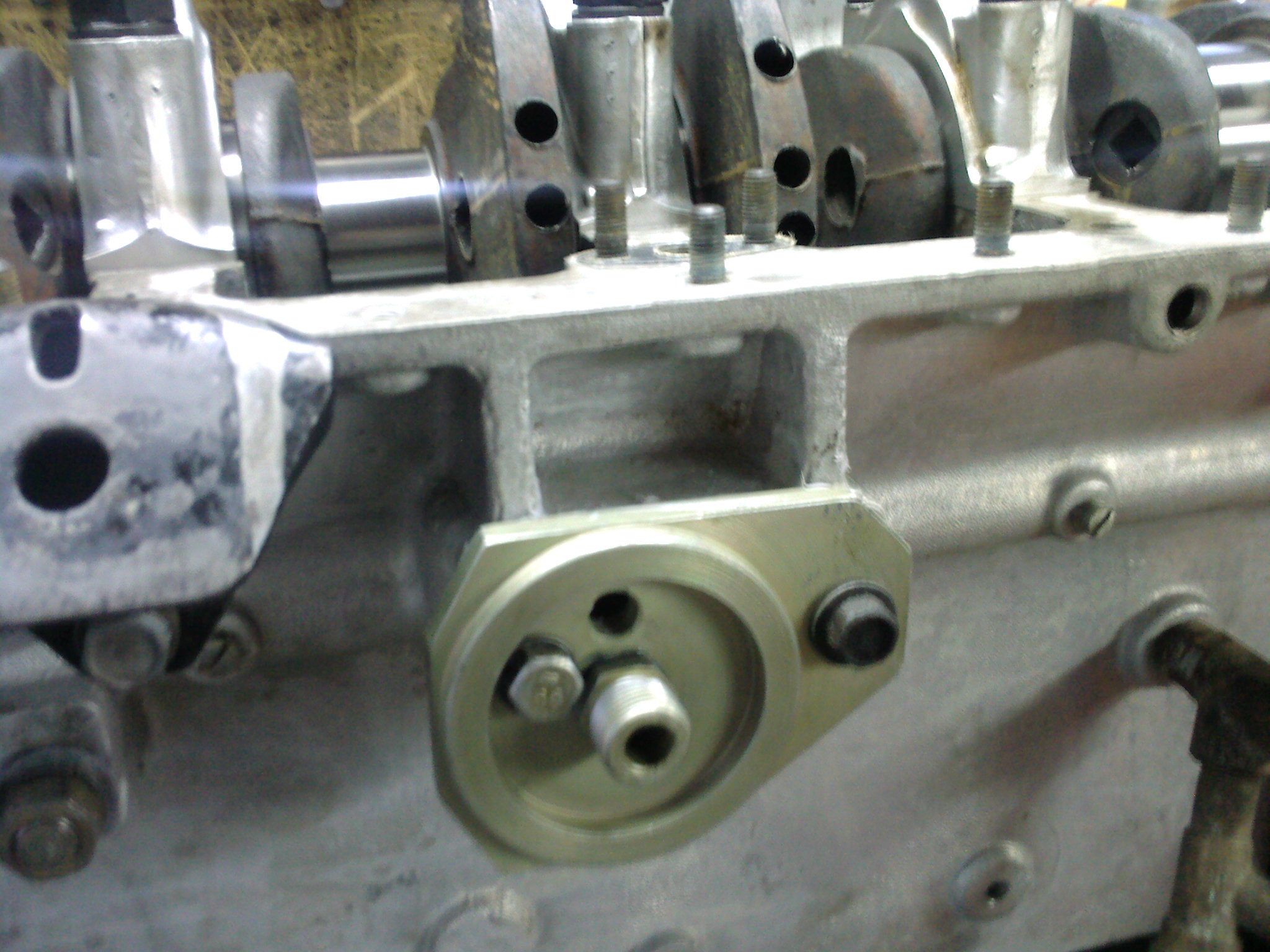

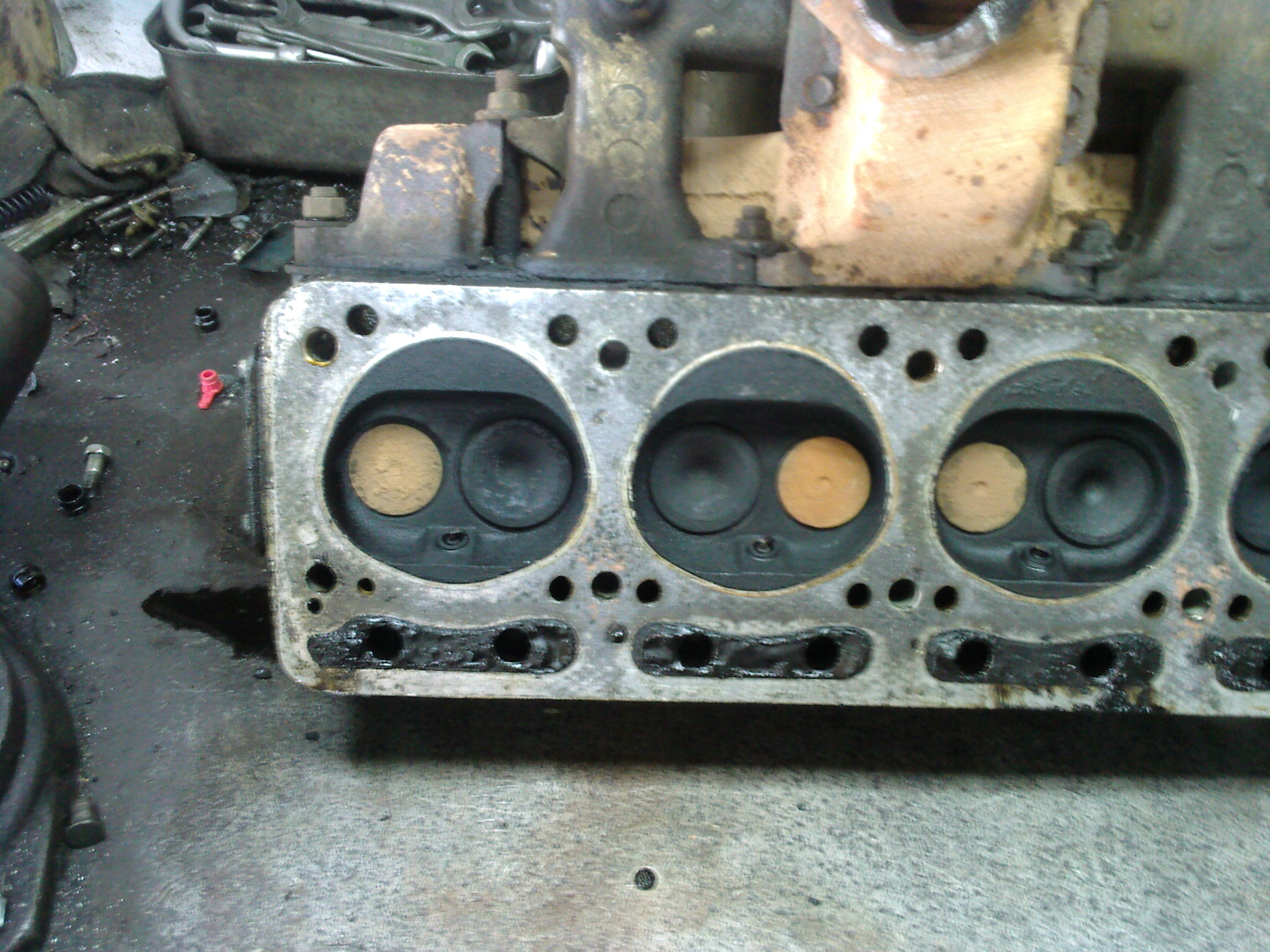

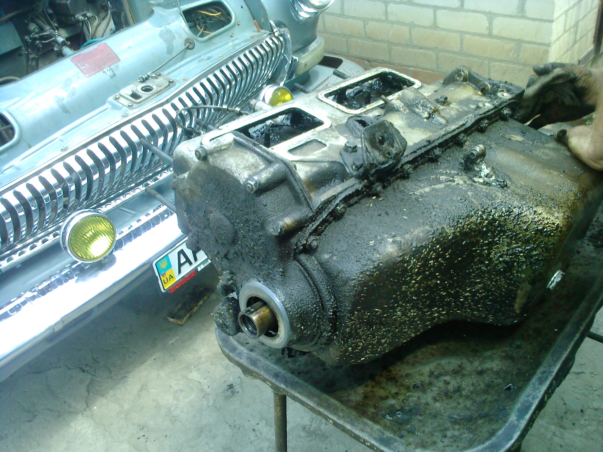

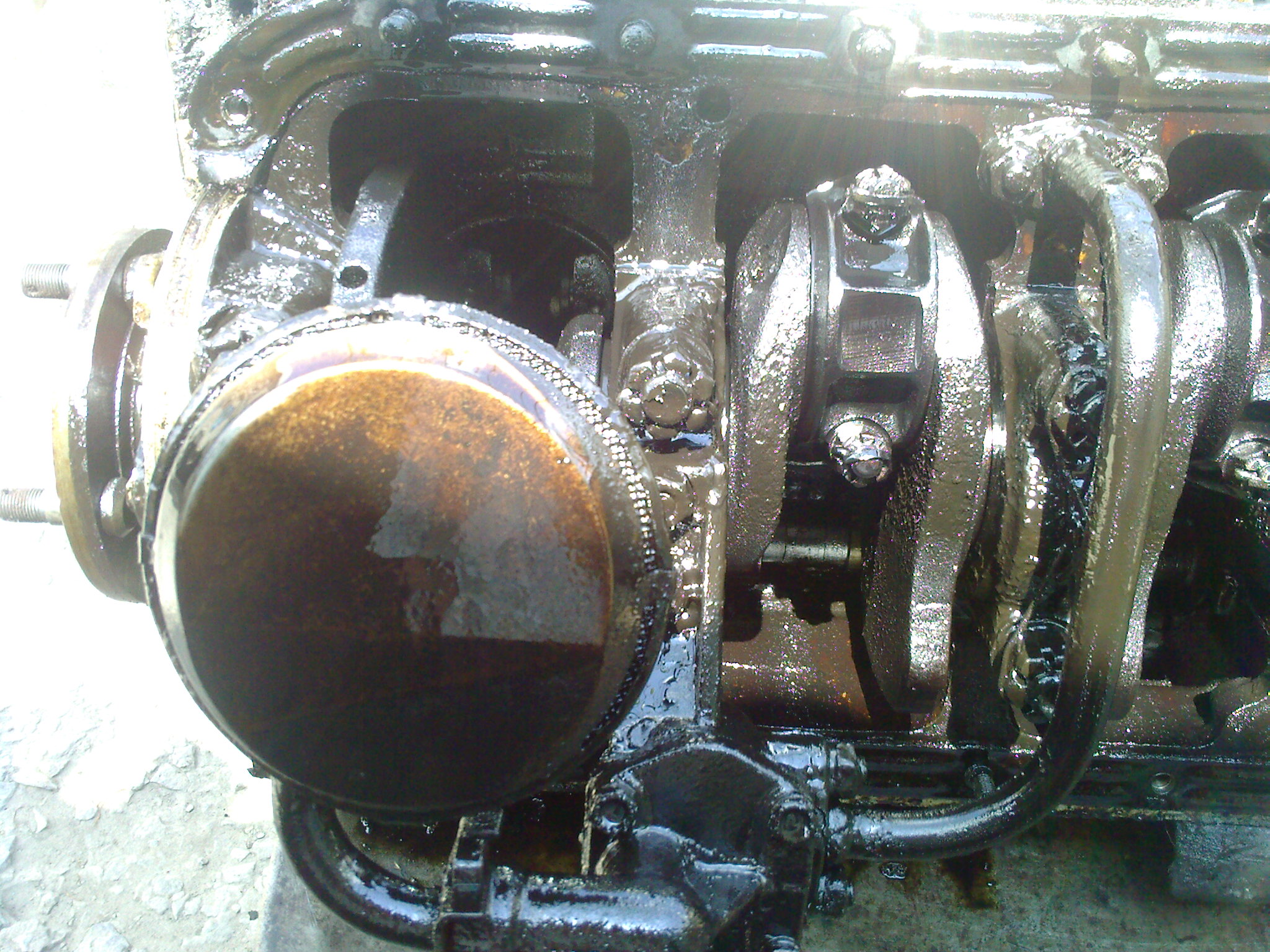

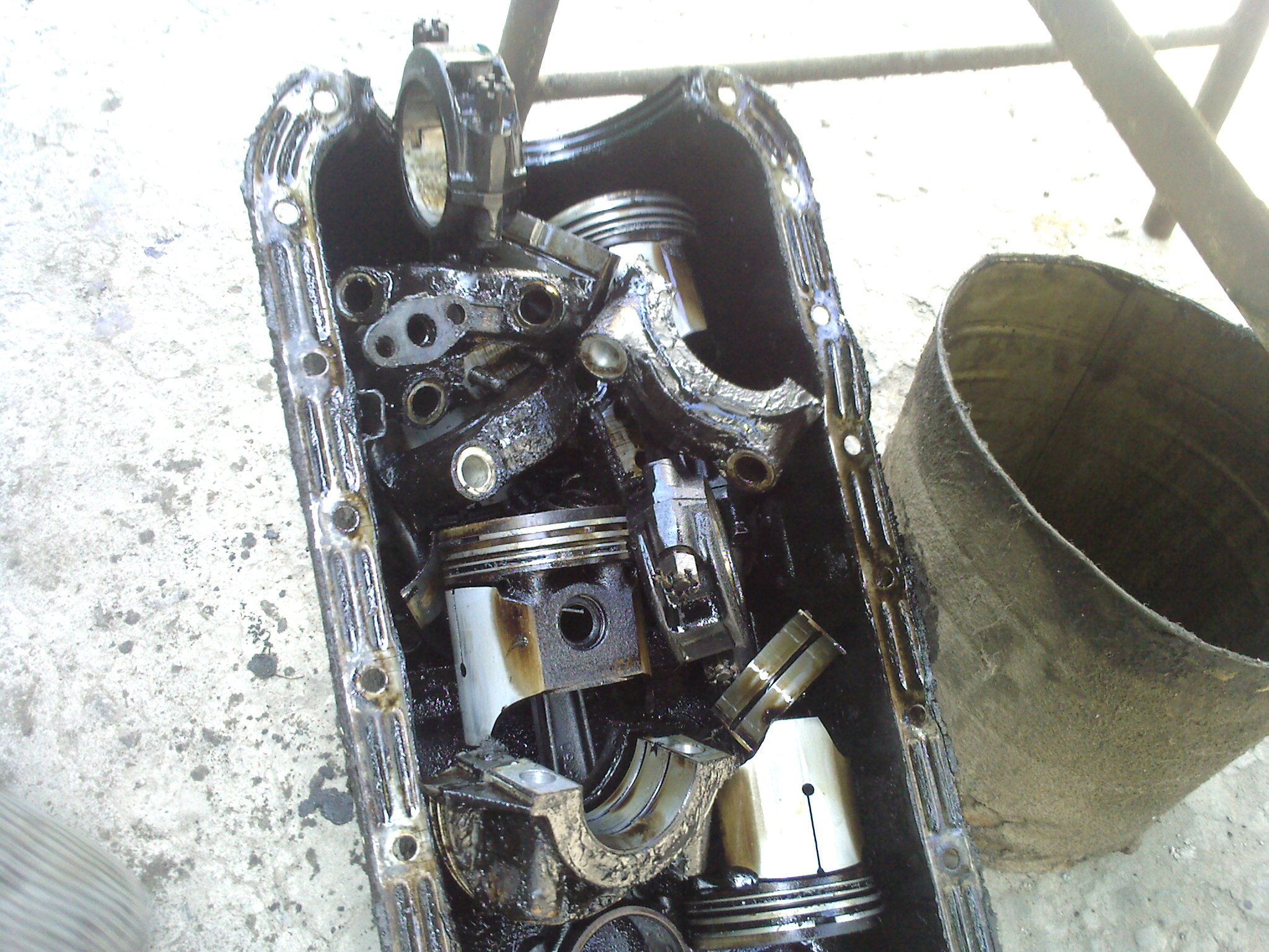

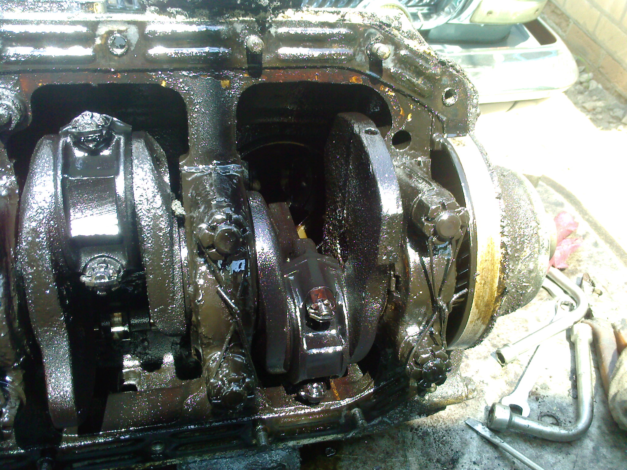

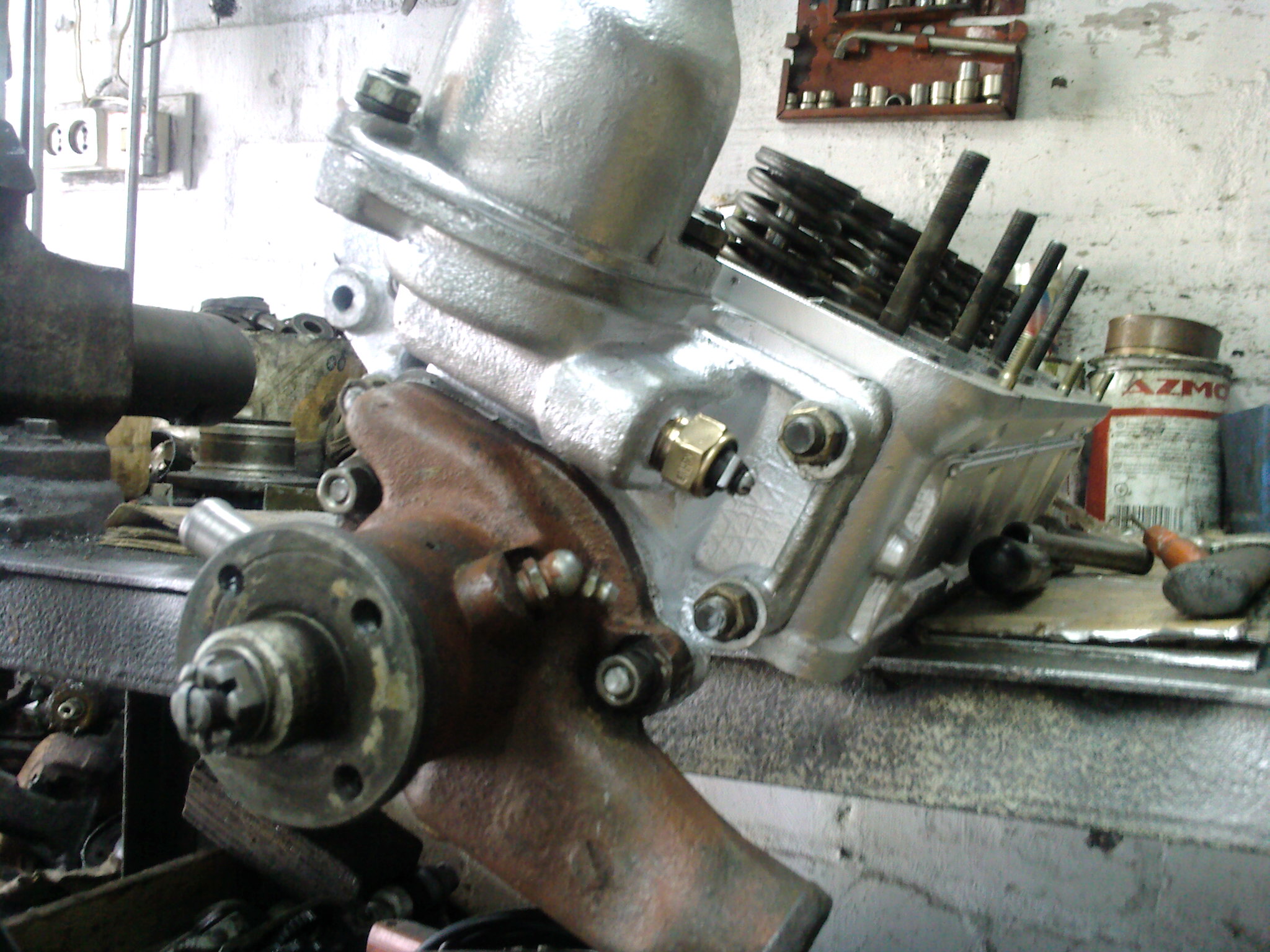

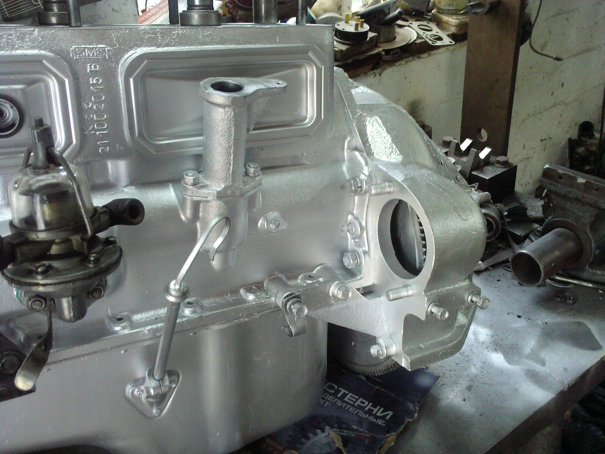

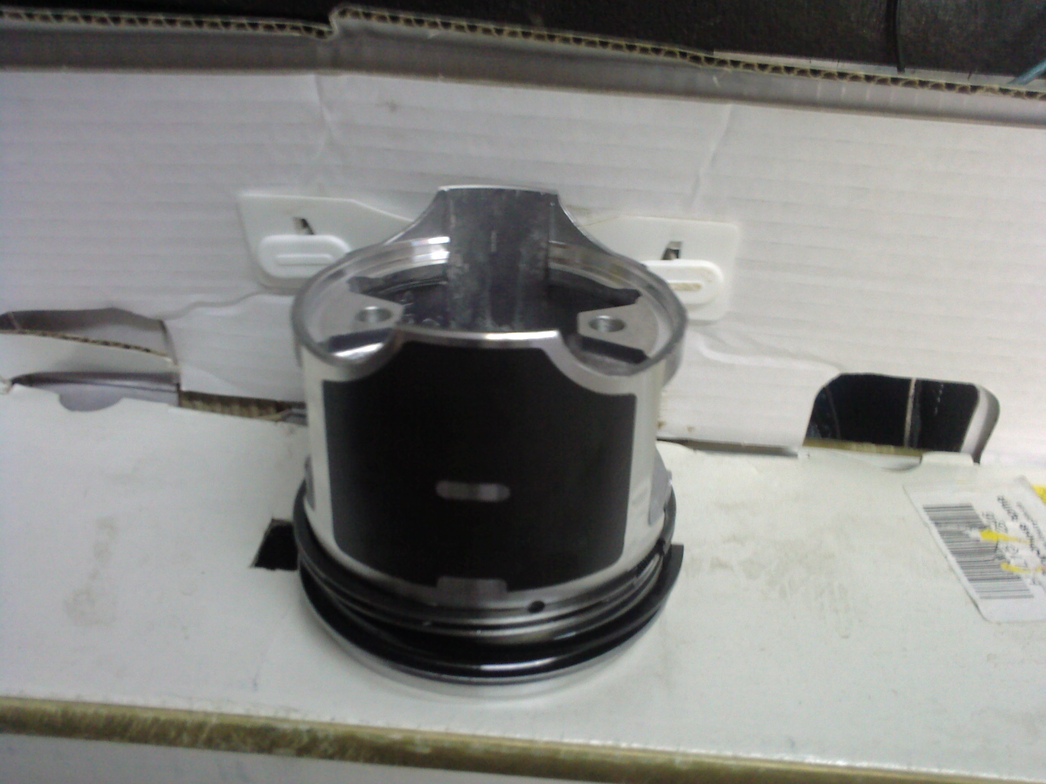

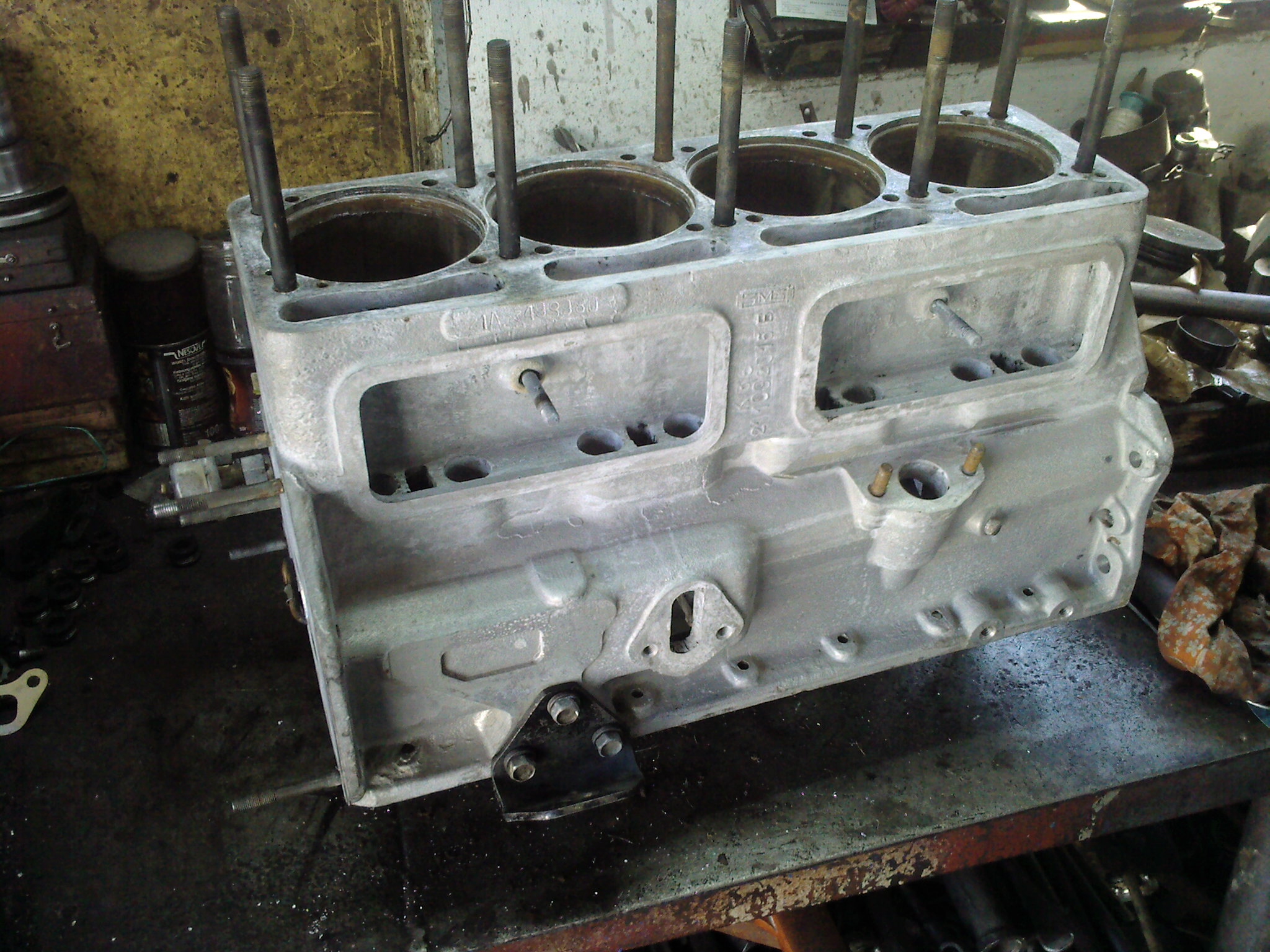

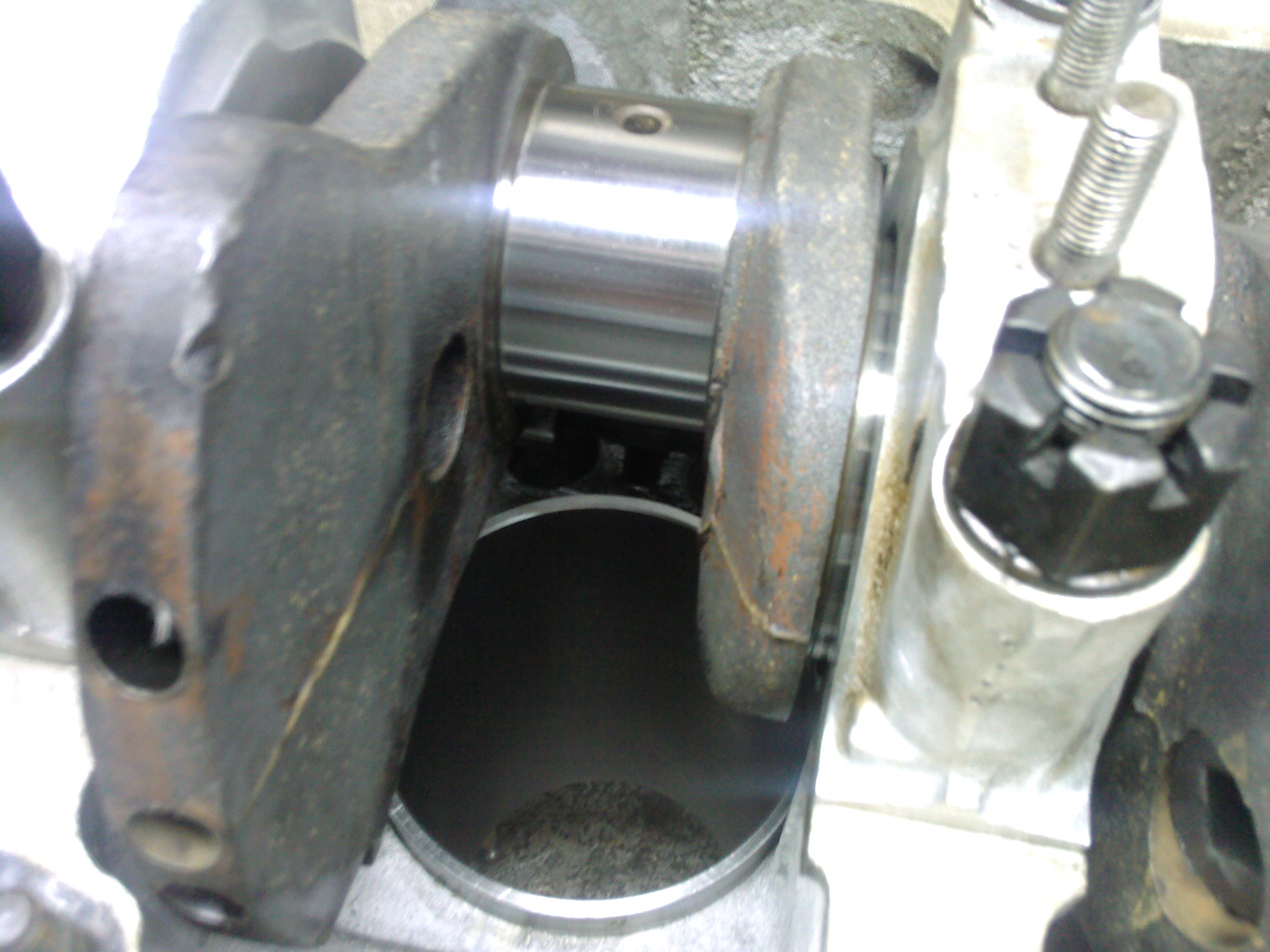

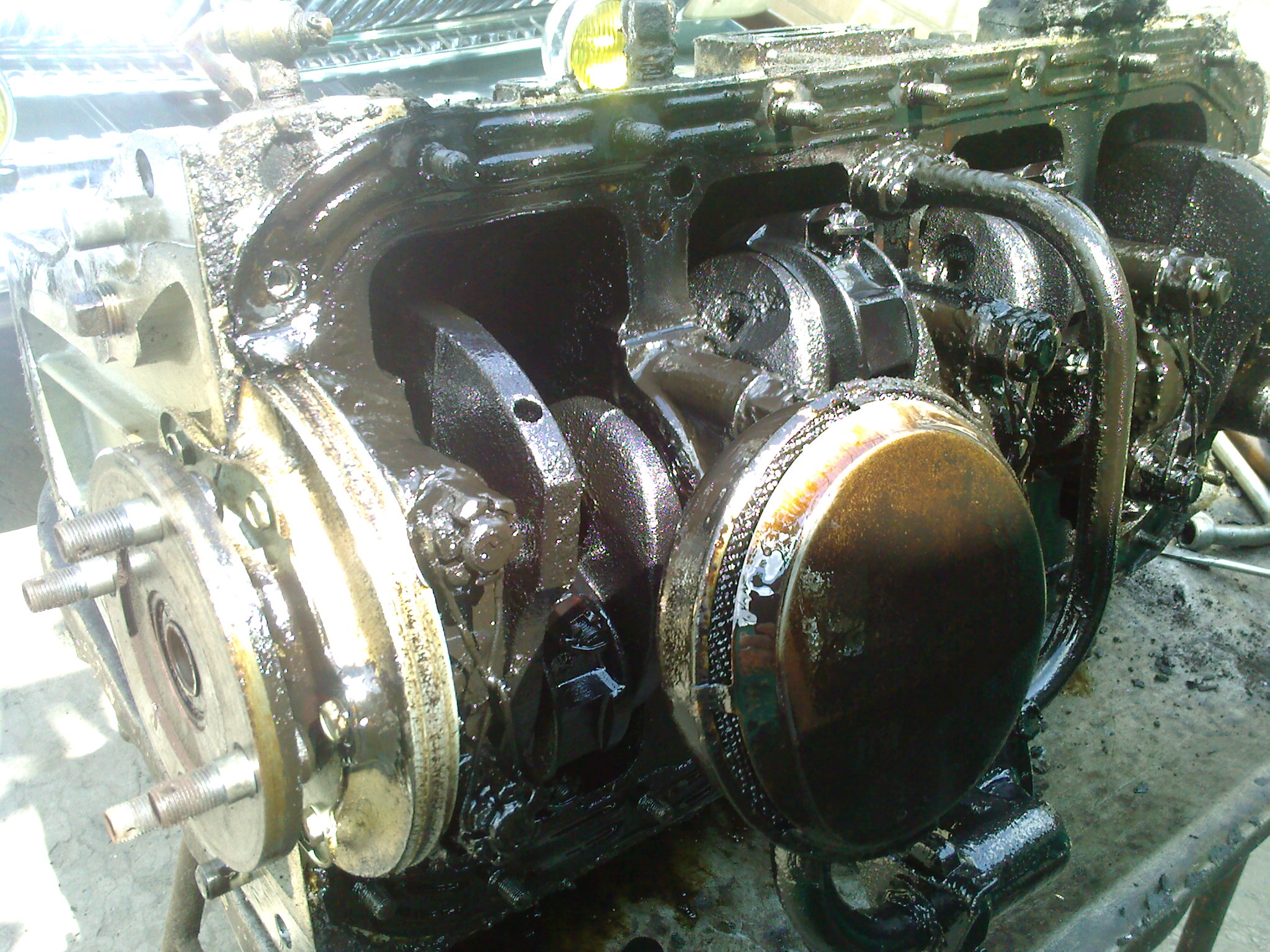

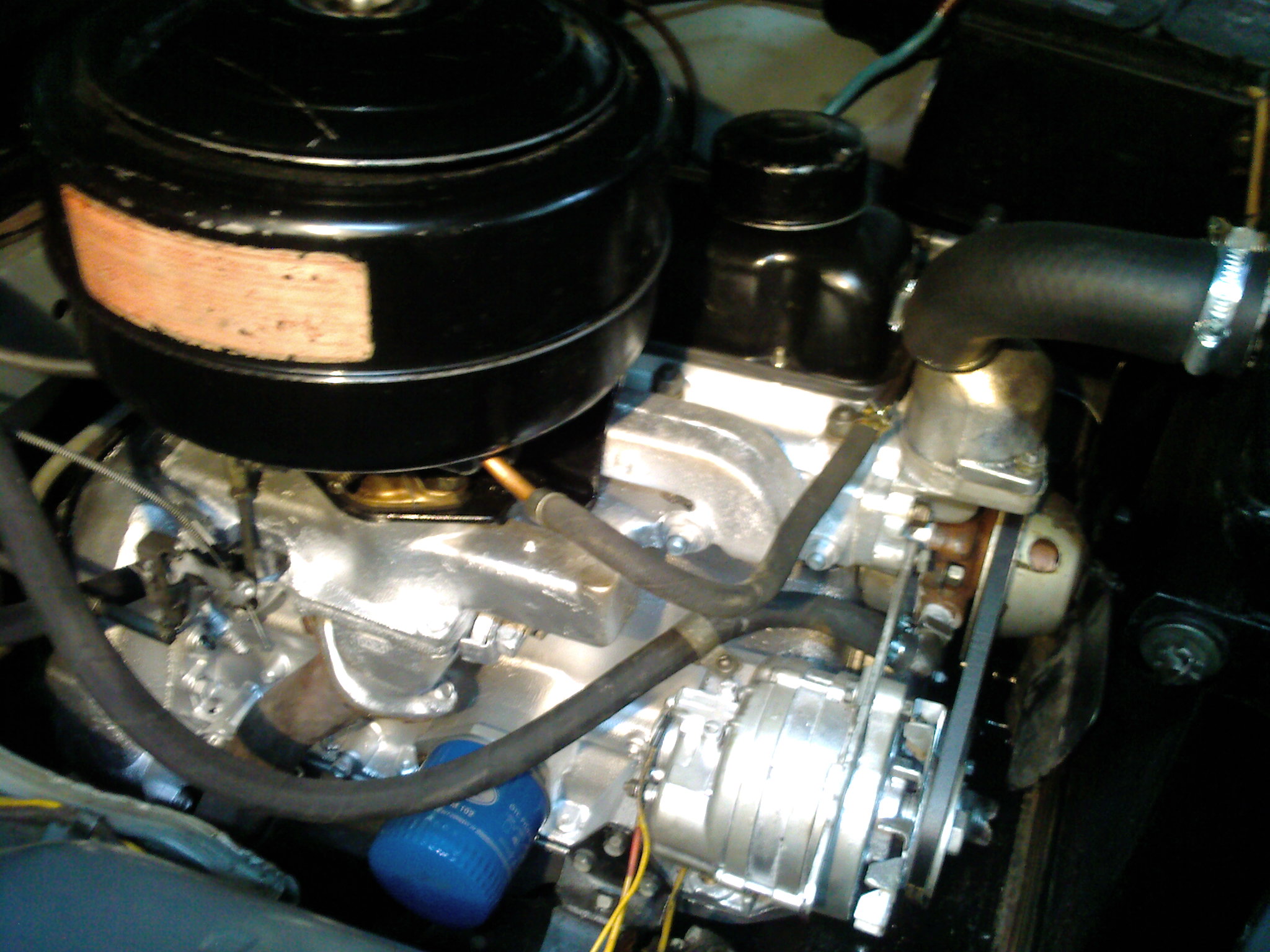

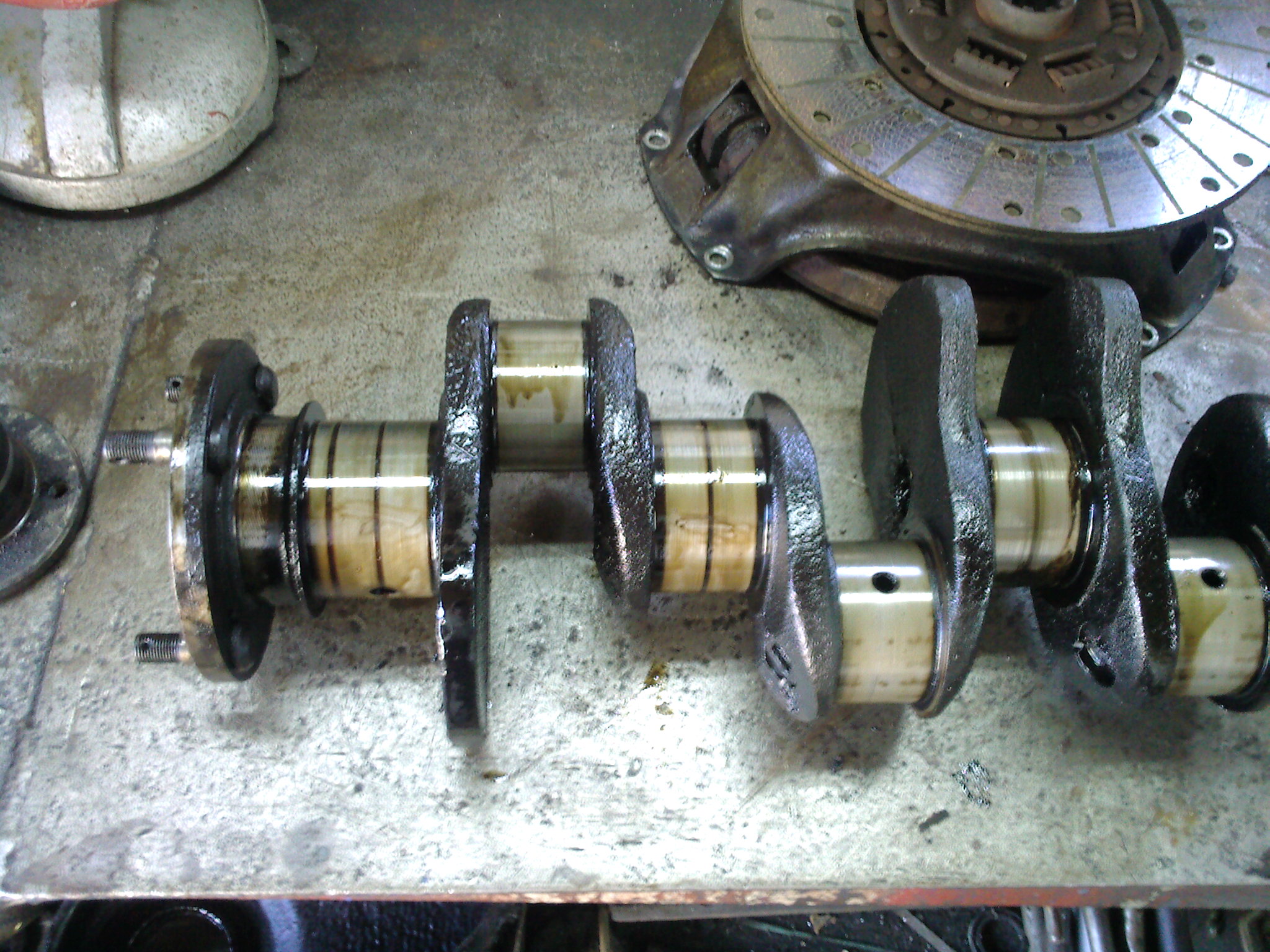

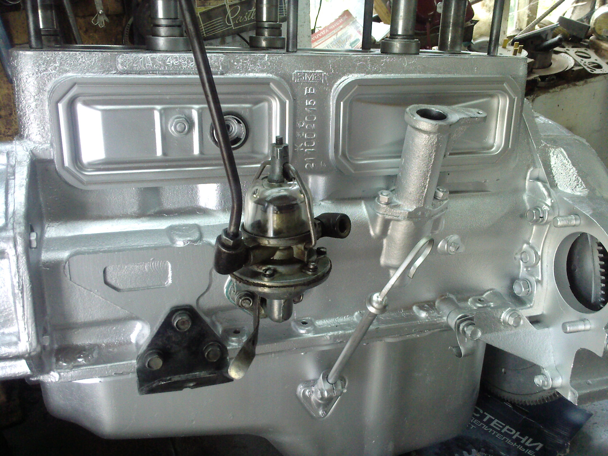

Подошла очередь терять девственность двигателю. Сняли разобрали вымыли. Реально не разбирался ни разу . Сделано: заменена поршневая; расточены коленвал и распредвал; заменен масляный насос на уазовский(большей производительности); вместо ФГО установлен переходник под жигулевский фильтр; головка полностью откапиталена. Теперь о прискорбном- затраты: поршневая "Кострома"- 1050гр, резинки под гильзы 4шт.- 12гр, герметик- 35гр, вкладыши 0,25 к-т -105гр, набивка"мерс"-45гр,подшипник коленвала "703"- 20гр, шлифовка кол.вала - 150гр, распредшестерни ГРМ в паре -220гр, втулки распредвала к-т -35гр, втулки шатунов 4шт. -48гр, довтулить шатуны -120гр, масляный насос в сборе -240гр, подушки двигателя 2шт -70гр, клапана УМЗ к-т -180гр, сальники клапанов к-т -33гр, шайбы упорные кол.вала -20гр, передний сальник кол.вала -45гр, ремень вентилятора "1060" зубчатый -35гр, толкатели к-т -140гр, набор прокладок -80гр, направляющие втулки кл. 4шт. -70гр, провода высоковольт. и свечи -70гр, патрубки радиатора+ хомуты -54гр, диск сцепления - 100гр, термостат -60гр, гайки коллектора 7шт. -21гр, шланг для смазки выжимного подшипника -12гр, шлифовка распредвала -50гр, шпильки м6 -6шт. - 9гр, шланг на систему охл. -1,5 м+ хомуты -42гр, фильтр масляный -20гр, бензонасос Уаз -162гр, + работа = 5000гр.

Ни хрена себе цены сейчас. Полтора года назад я укладывался в сумму как минимум вдвое меньше.
Да… судя по шплинтовке, мотор ещё заводской сборки…
Ценник высокий, так как куплена поршневая "КОСТРОМА". Ее мало, кто берет - дорогая.
Поршневую "под Кострому" можно взять в 2 раза дешевле.
сообщение 2011.02.27 15:06
Я "кострому" за 750 грн, кажись, брал. Правда, еще в сентябре. Да, кстати, то же самое, но названное "для Газ-24" стоило дороже на 100 грн.

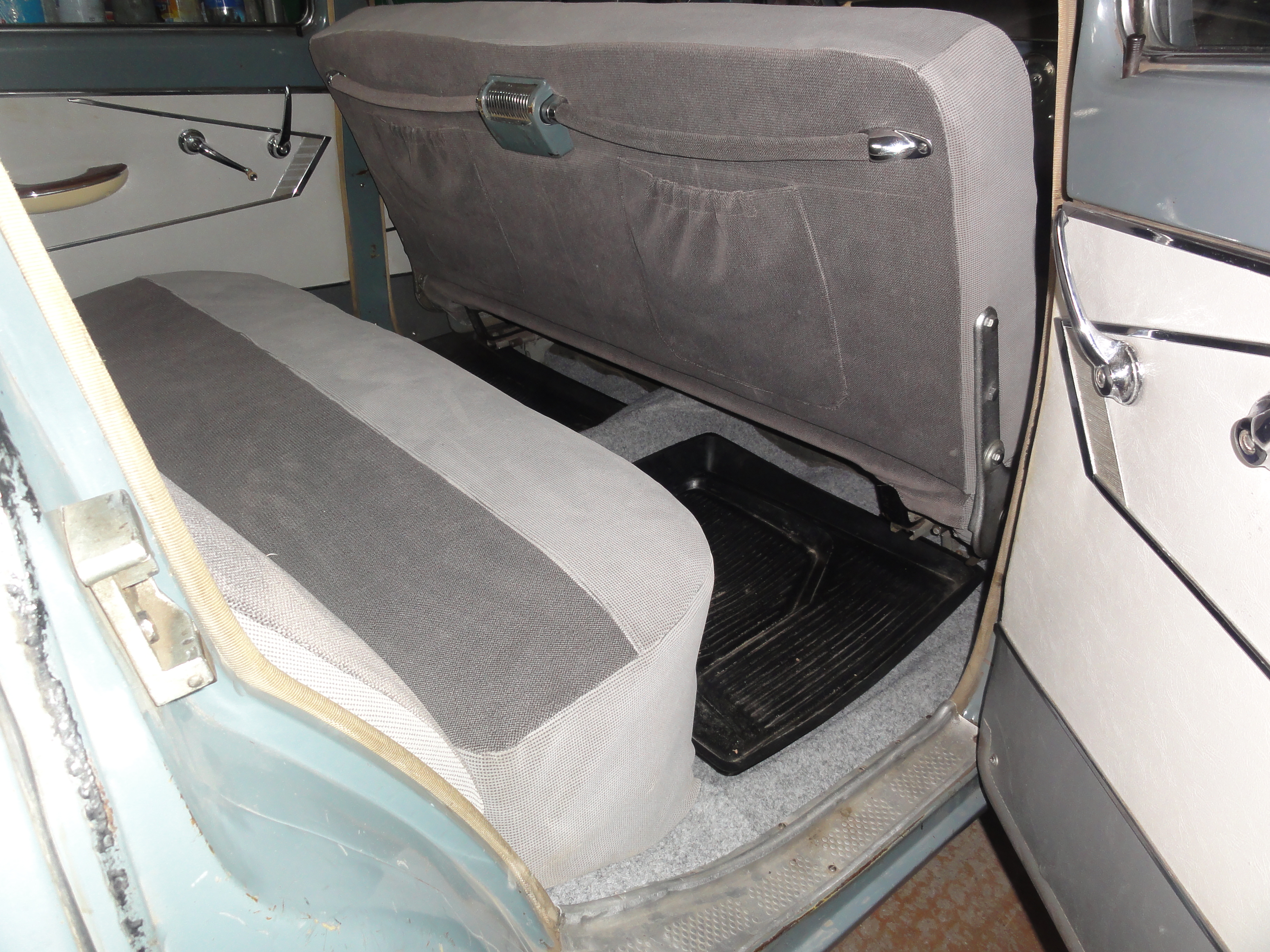

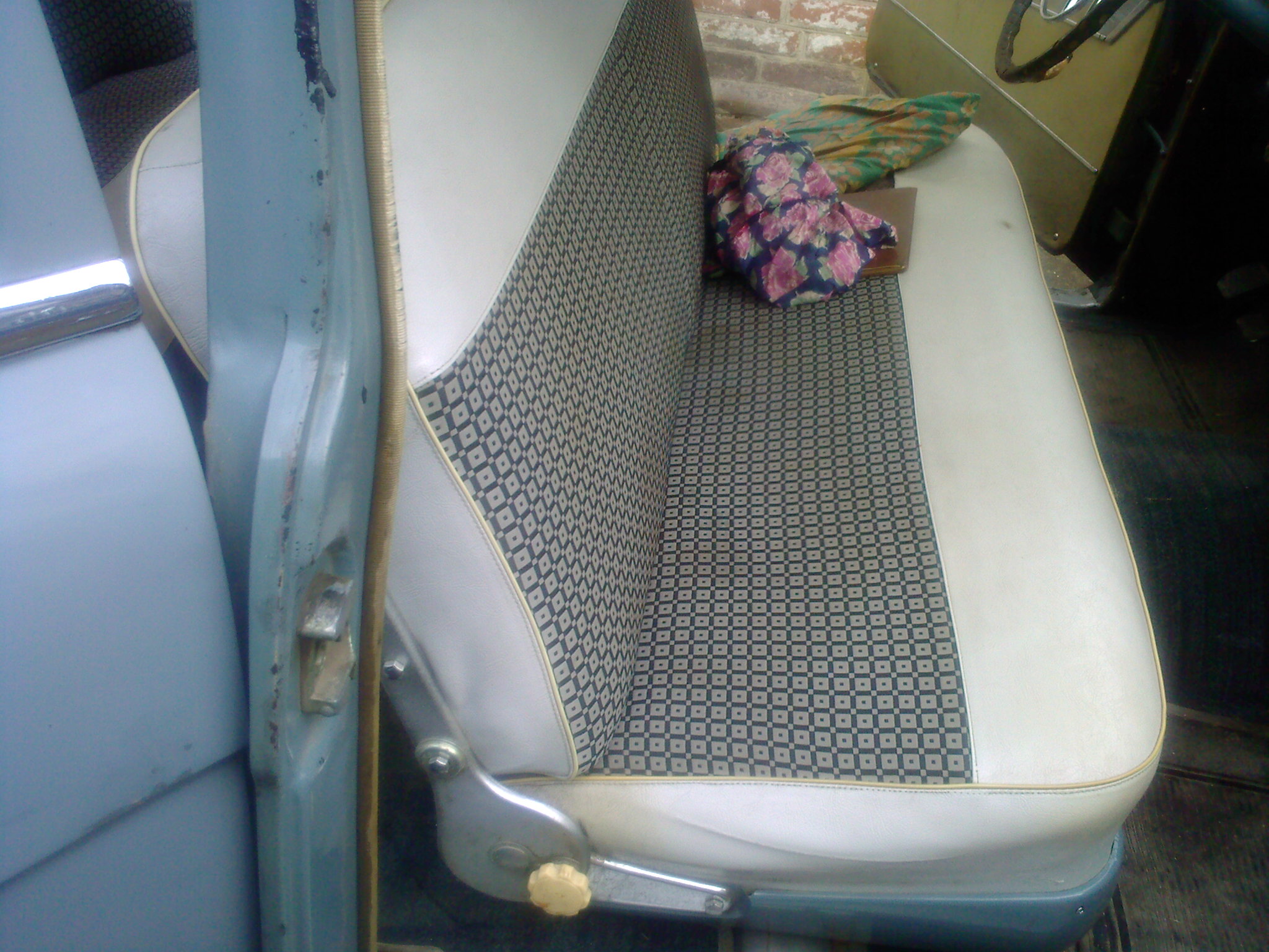

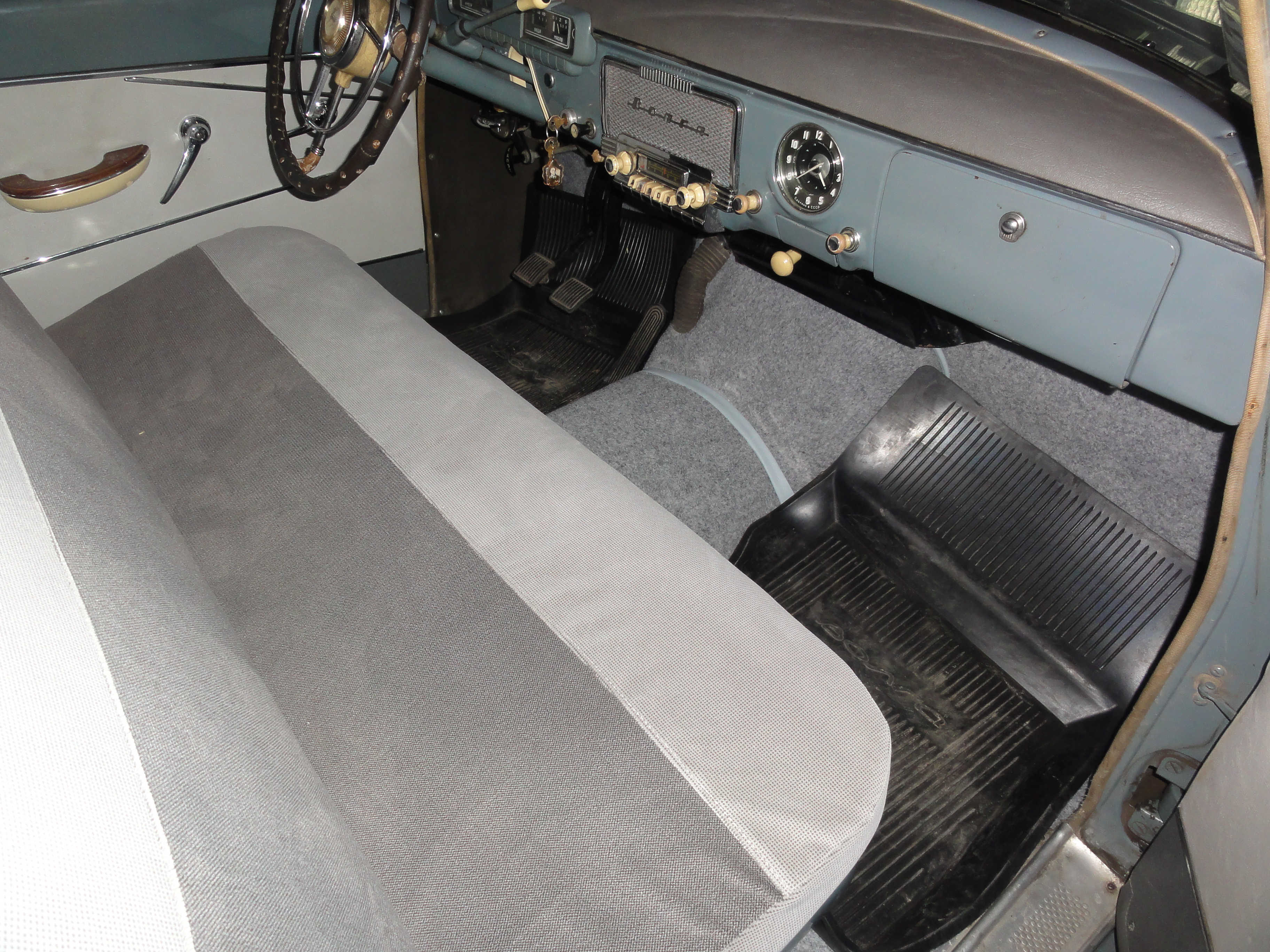

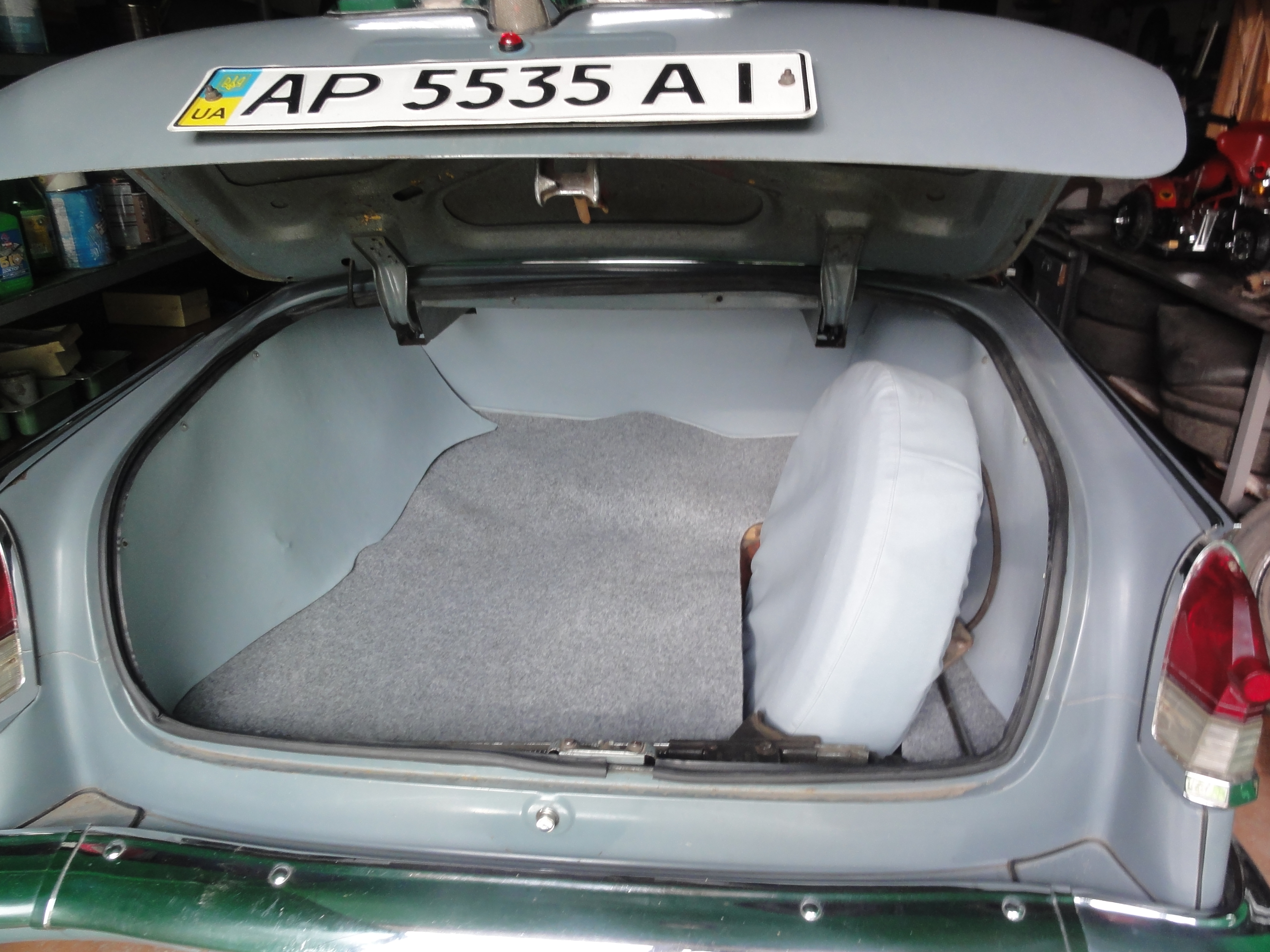

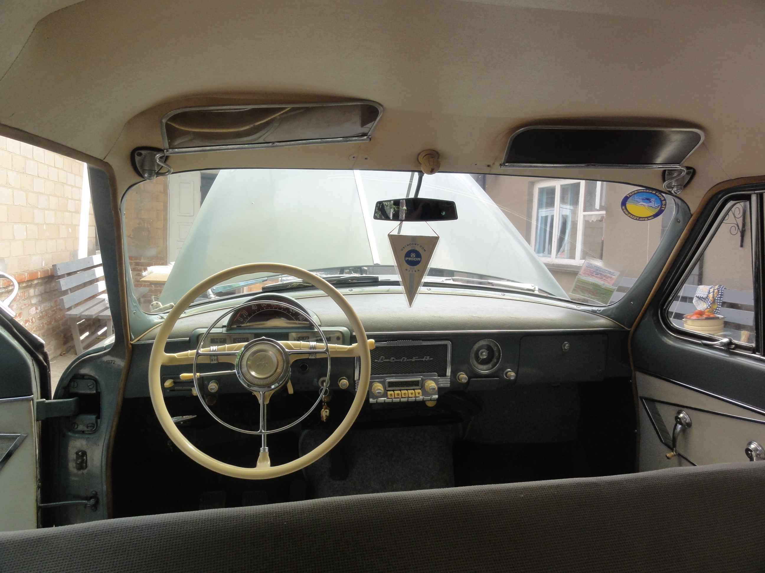

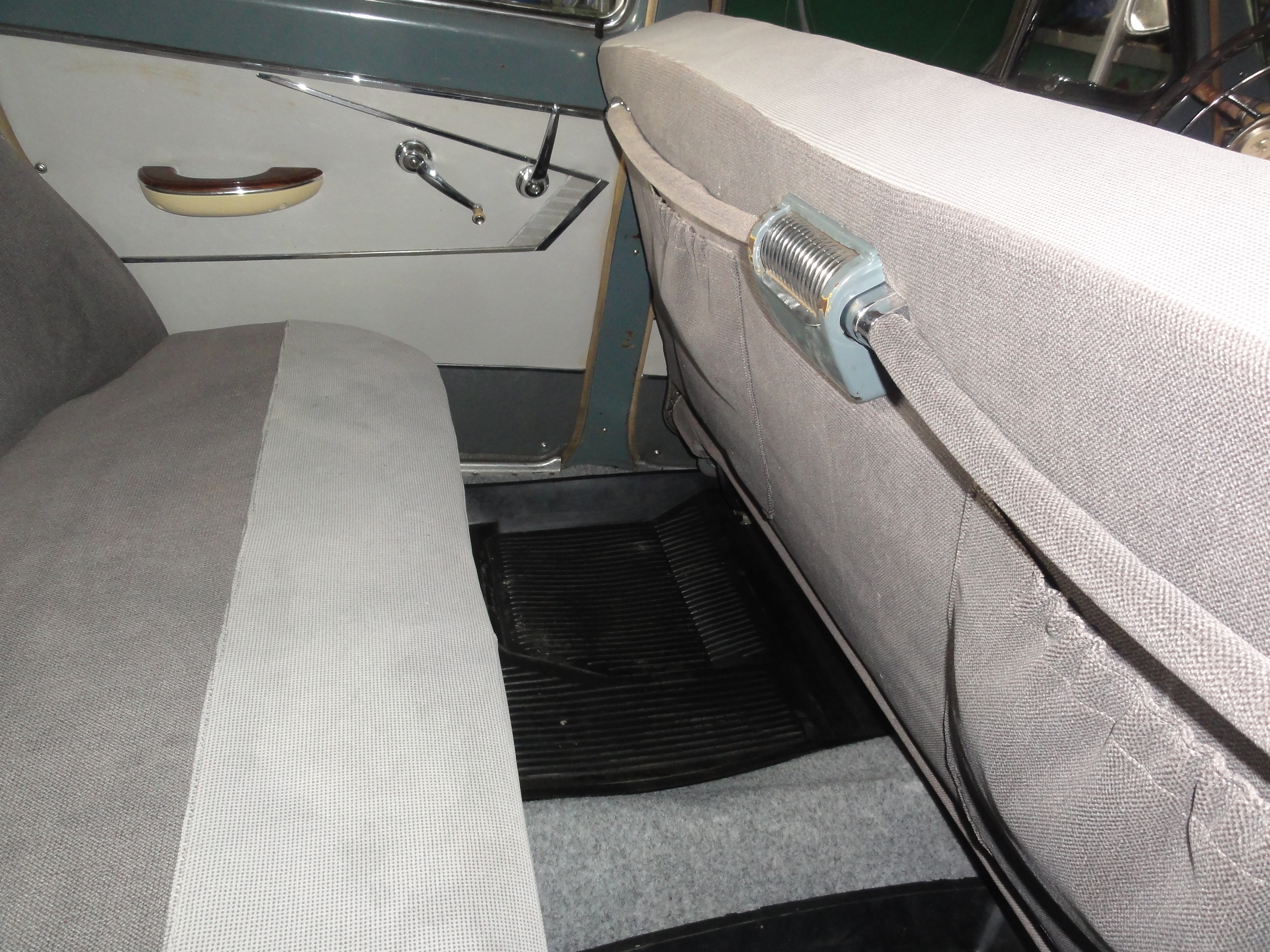

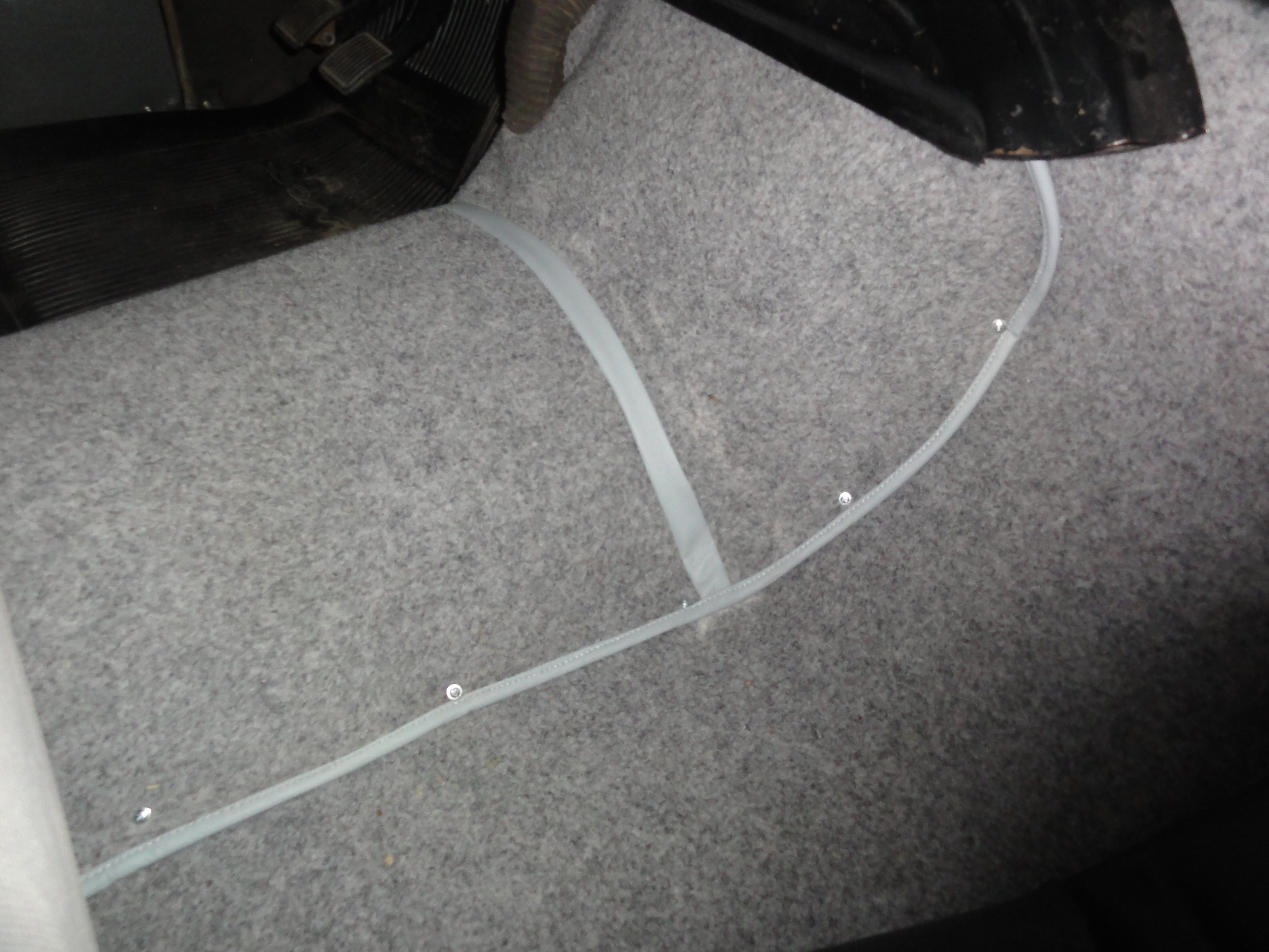

Продолжение: Дошла очередь салона. Родную оббивку решил сохранить. Поэтому решил накрыть чехлами диваны.
Вот что получилось: + постелил ковролин в салоне и багажнике.

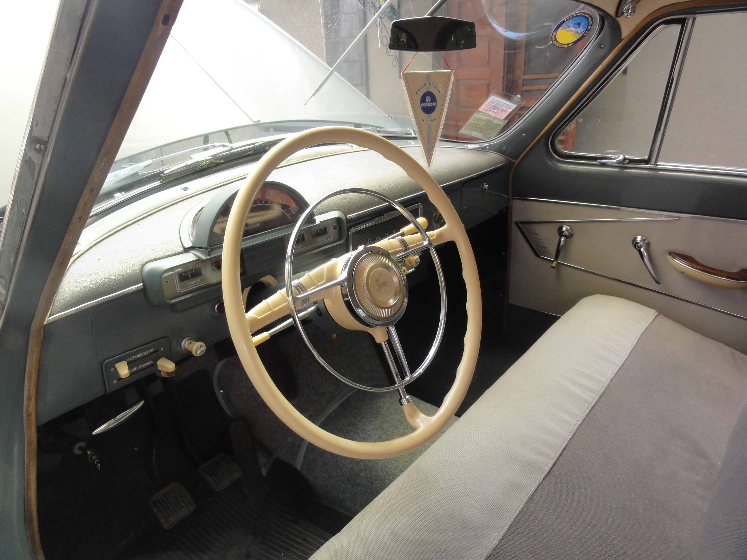

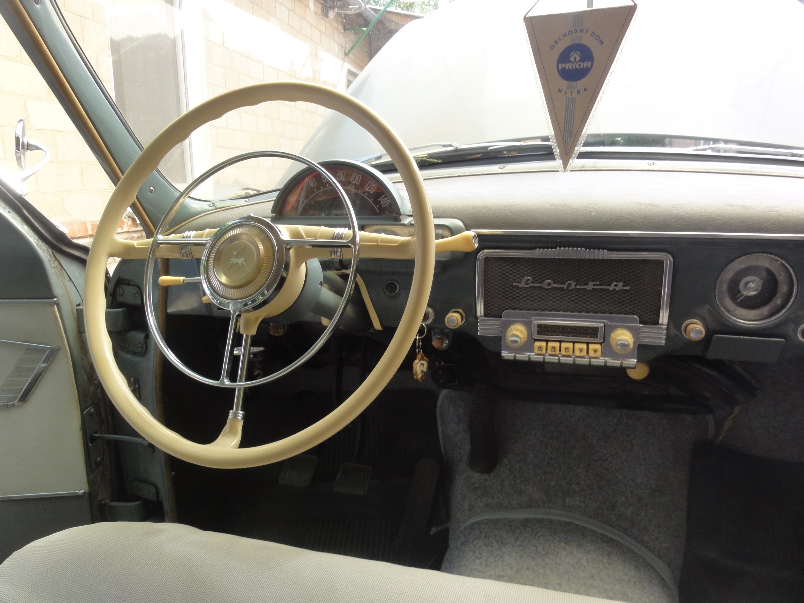

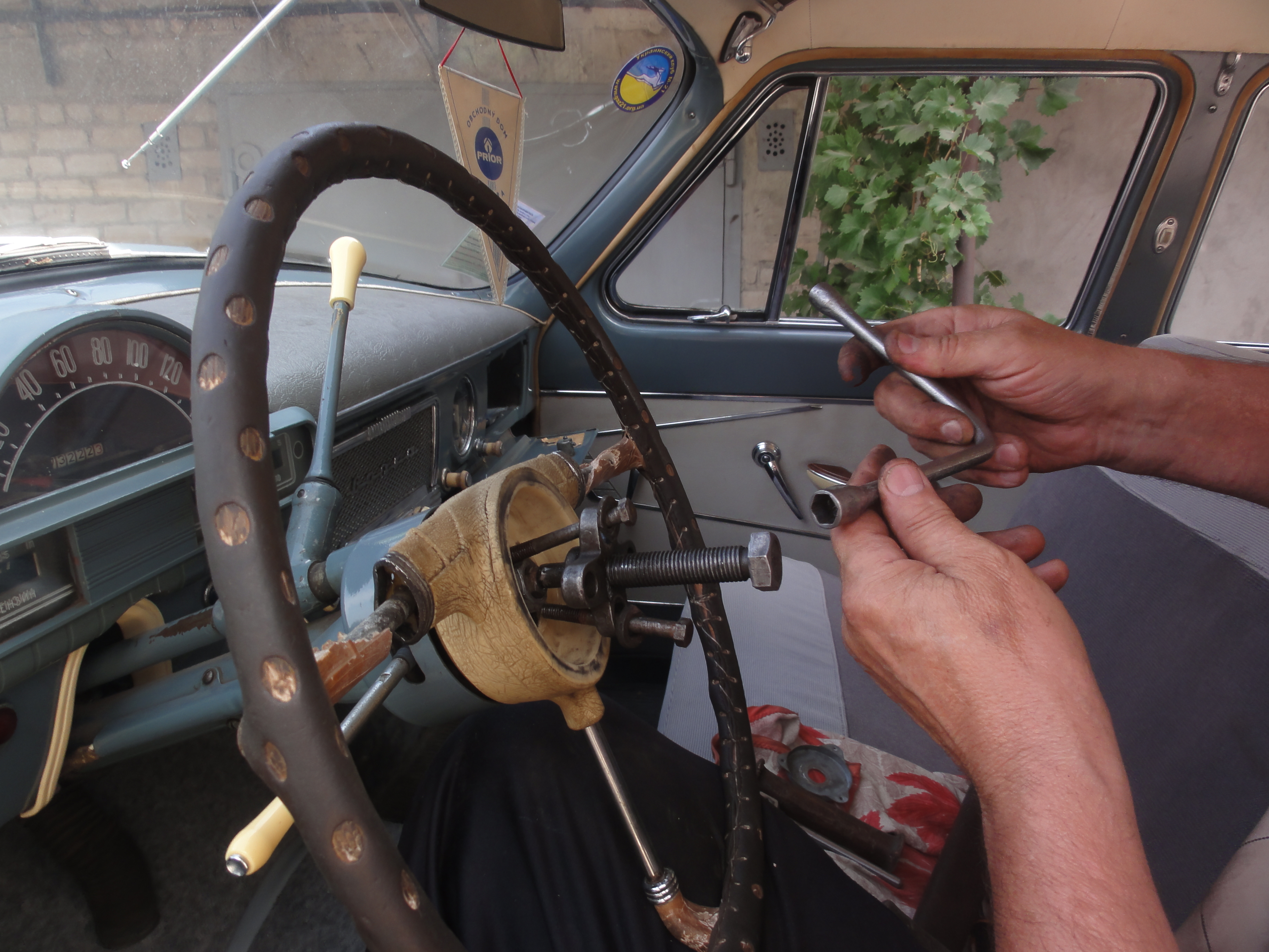

Долго спал и видел новую баранку … И вот свершилось! Старый рульчик настолько привык на одном месте , что его снятие затянулось на добрых пол дня. P.S. Руль от Андрея Газмена. Качество выше ожидаемого. Супер! bomb.gif

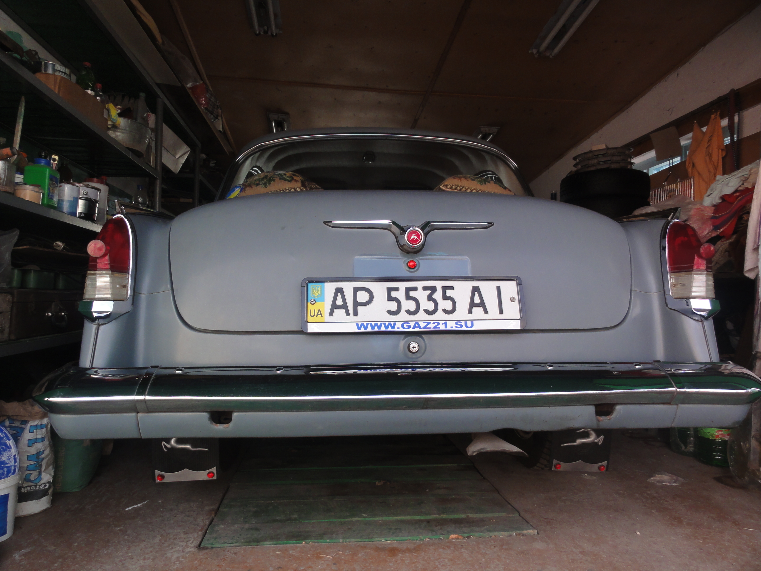

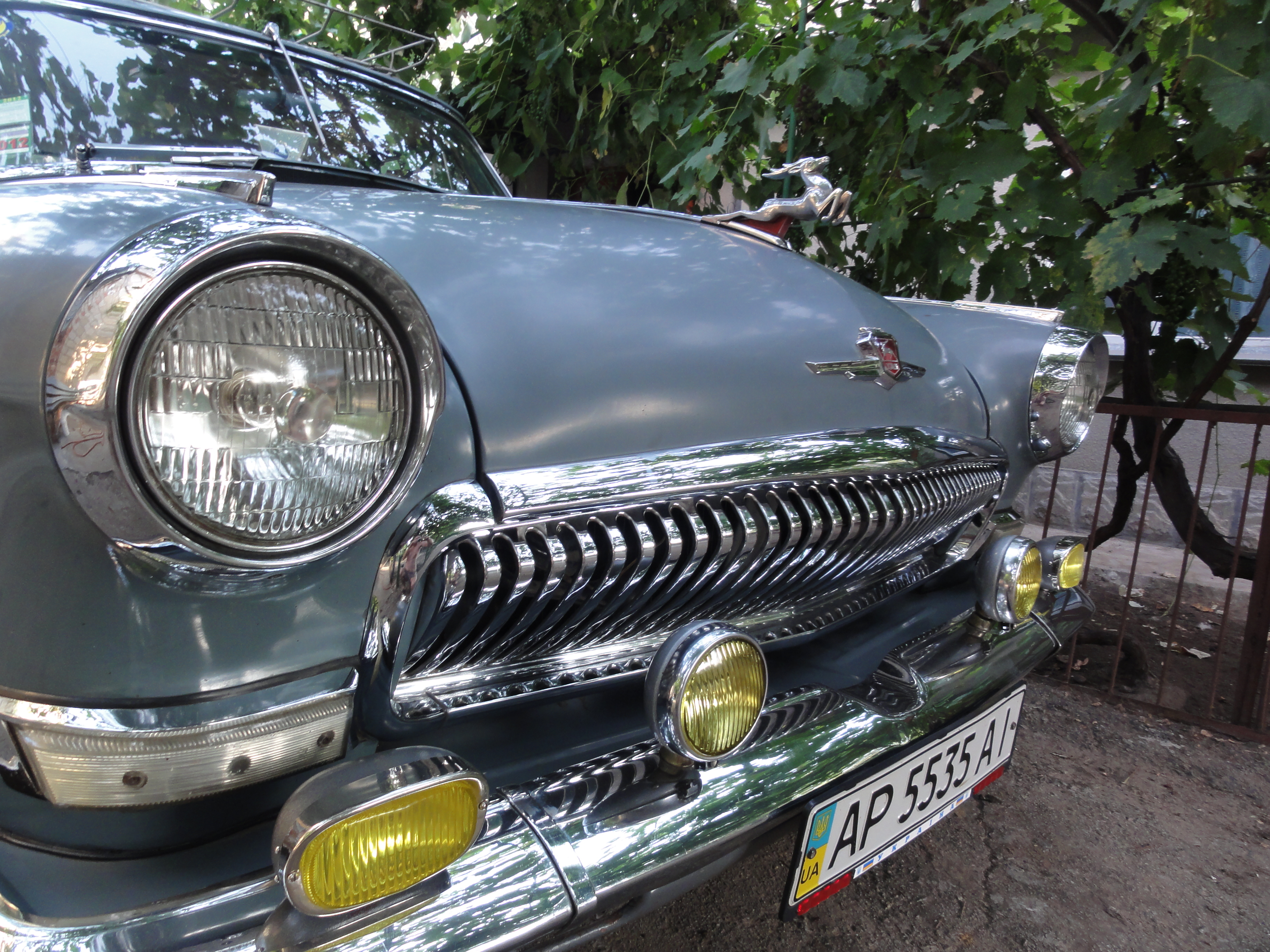

Добавил Олешек на брызговики

Чехольчики отличные, appl0000.gif appl0000.gif но за ними не видно настоящей красоты оригинальных диванов. smile.gif А олешки на брызговиках - это НЕЧТО! Себе таких же прикупил. (о чём не очень скромно и поведал) biggrin.gif

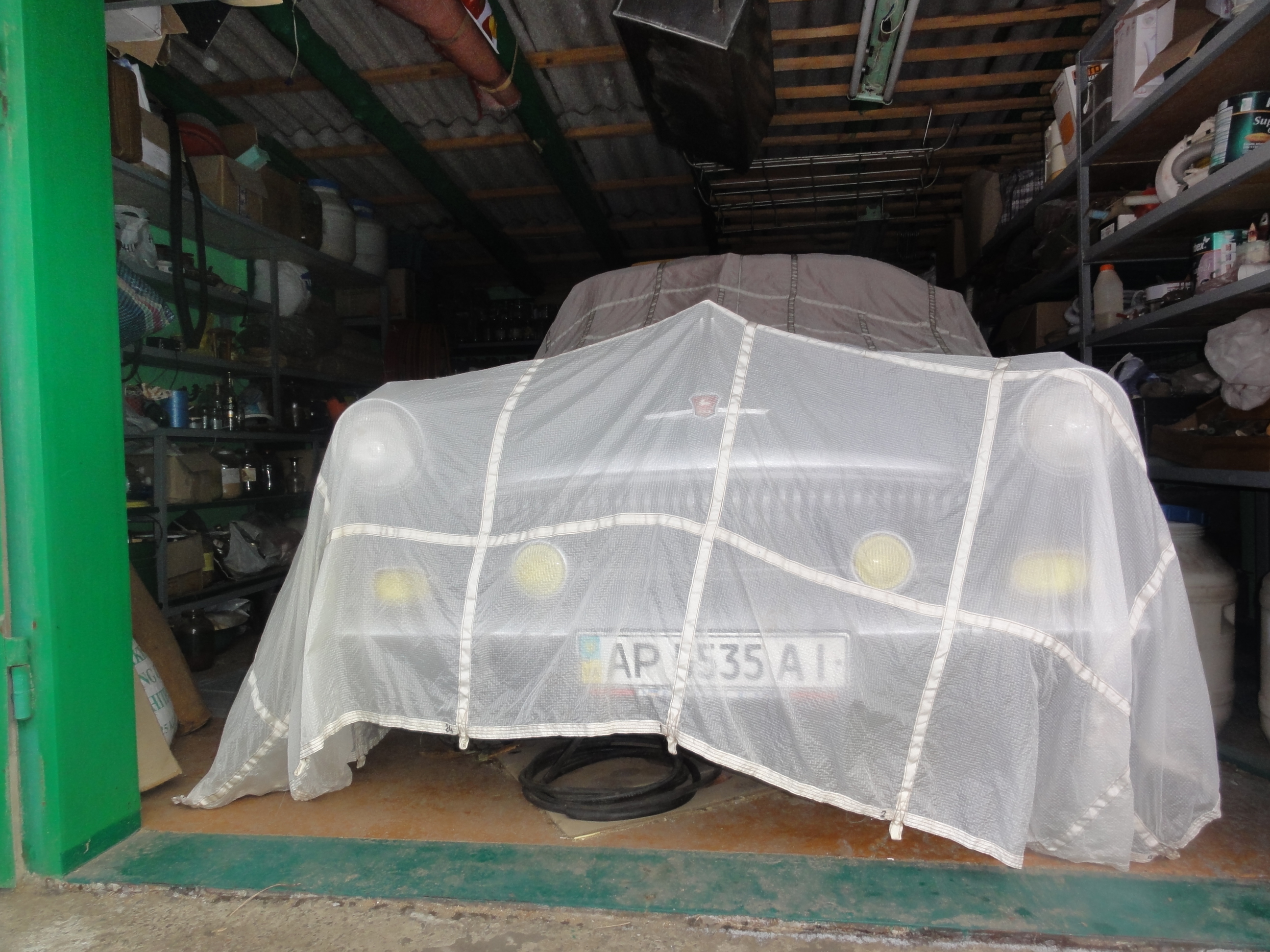

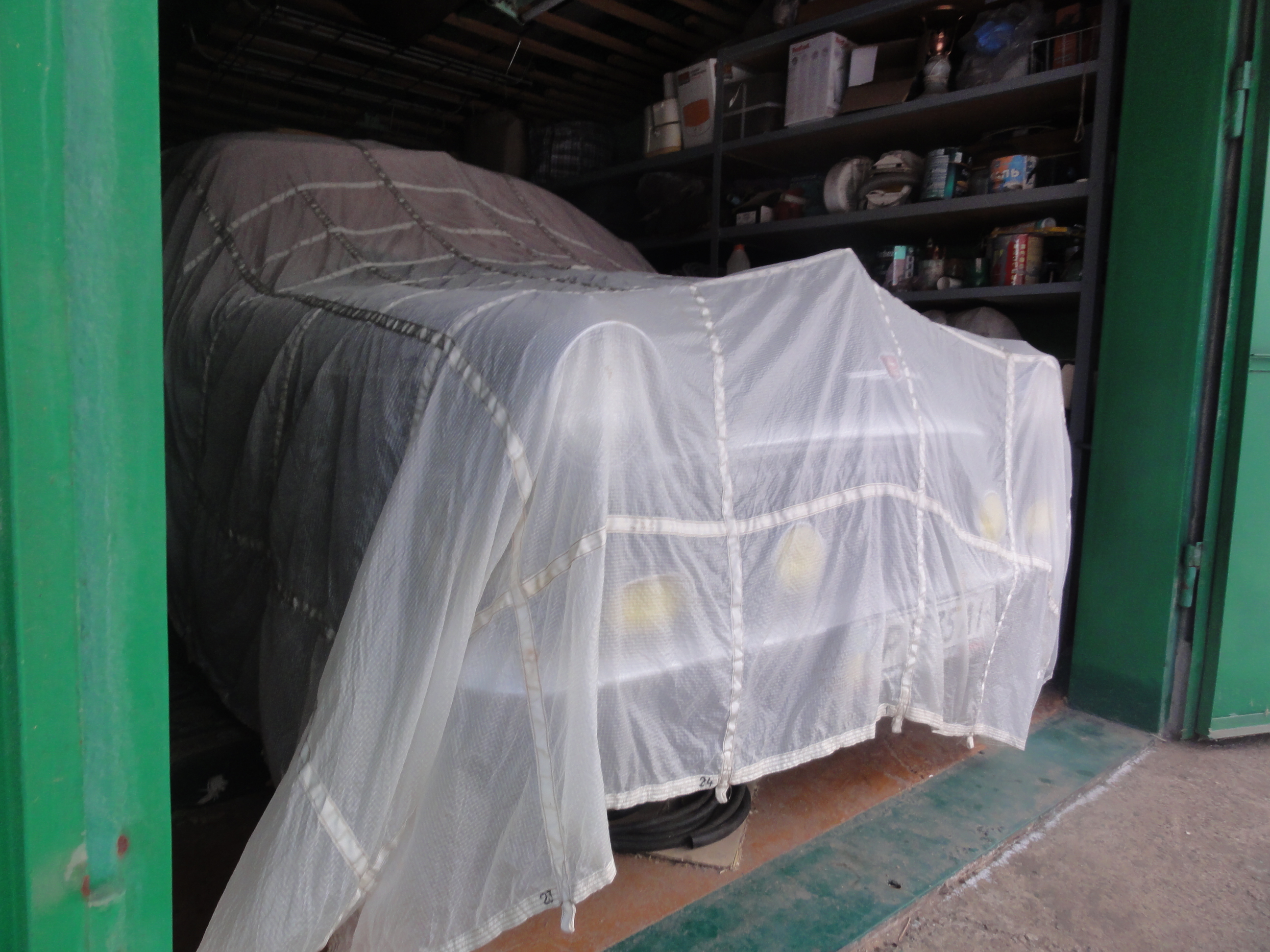

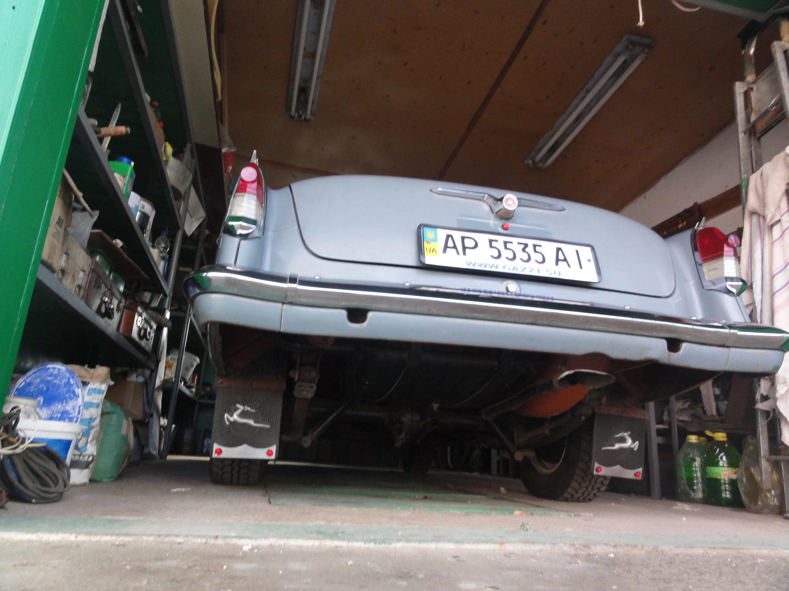

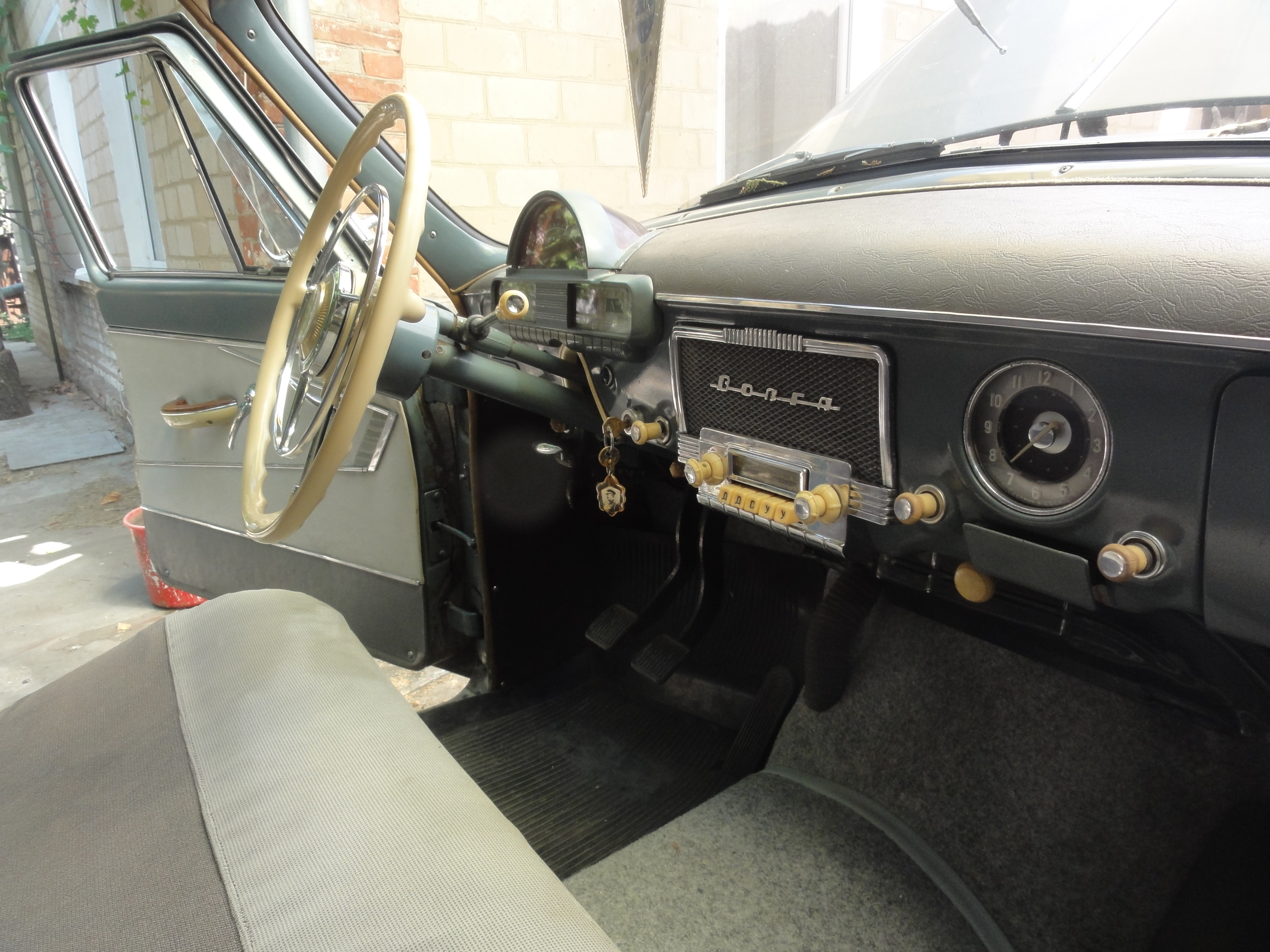

Так машинка зимует.
