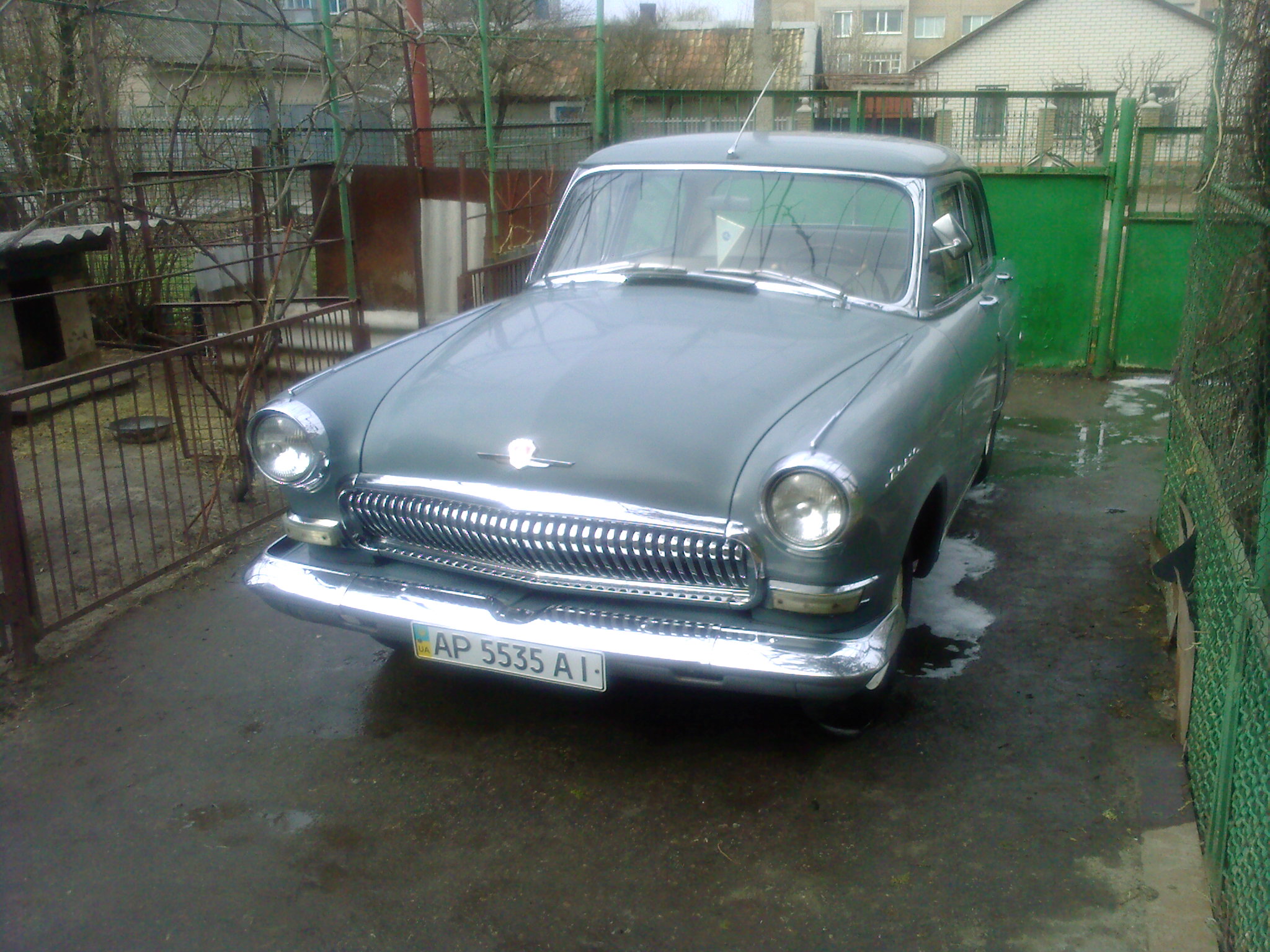

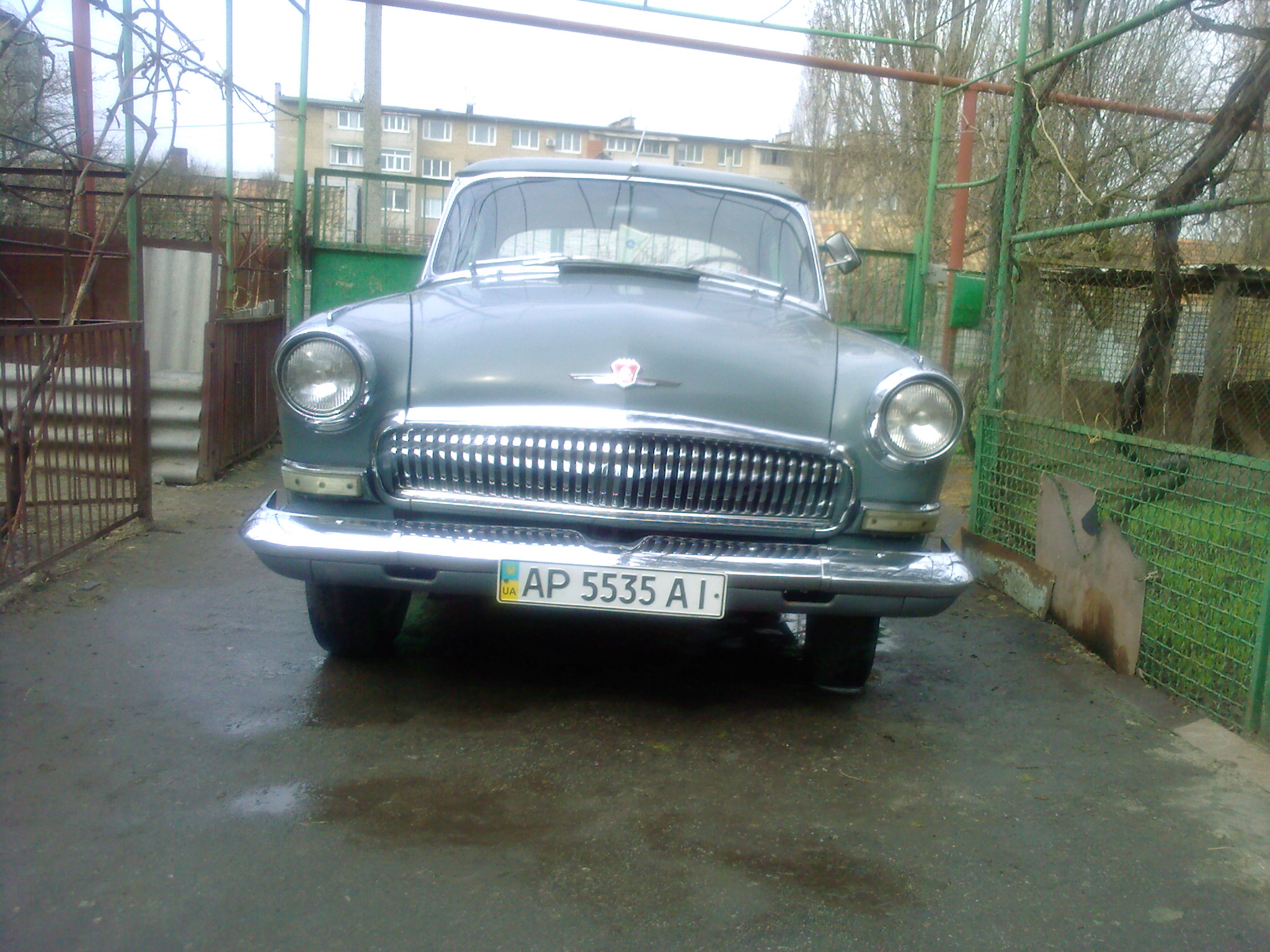

Незаметно пролетел год, как я зарегистрировался на форуме. Пора строиться к ответу, заводить свой бортжурнал (обещанный в автопортрете). Итак, поехали: Волга — это автомобиль, на котором я научился ездить. Случилось это в ГДР, где я проходил службу. Купил там ГАЗ-24 1979 г. Сел и всё… приехали. Ездить не умел даже приблизительно. Товарищ из Киргизии учил меня ездить по немецким дорогам. Катались по Берлину и Потсдаму. Основательно научился ездить по дороге домой (около 3000 км). Ехали 3 дня (я, жена и дочь). По приезду машина подверглась капремонту (разбирал дотла, варил, красил). Машинка прослужила мне 11 лет. Ездил везде по Украине и частично России. Девяностые годы были не из лёгких, приходилось мотаться с прицепом в Москву (овощи, фрукты) на рынки. За бензином ездил в сторону Ростова, сразу за таможней стояли Российские бензовозы. Ставил в салон 3 бочки (200 л), в багажник ЗИЛовский бак и свободное пространство канистры. Без прицепа 1000 л. В общем, Волга — это машина с большой буквы. О её выносливости можно не спорить. После 24-ки ездил 6 лет на ГАЗ-31029. В 2007 г. купил новую Лачети, и после года эксплуатации случайно увидел во дворе у дедушки ГАЗ-21У… внутри ёкнуло, загорелся, начал мечтать. Купить сразу не получилось. Дедушка не торопился расставаться с ласточкой, хотя по состоянию здоровья не выезжал. Машина у них в семье была с магазина с 1964 г. Выезжала только в тёплое время года. Дедушка второй после отца хозяин. Ходил я за ним долго, один раз даже доехали до МРЭО и он передумал. Но отступать я не собирался, и еще через год, 17.08.09 г. удалось купить это чудо! Правда, в цене мне пришлось подвинутся (в сторону увеличения); заплатил дедушке 12000 грн. Может, и много, но мне не жалко. И еще больше 3000 обошлось оформление. Начало неплохое. (Продолжение следует).
Petras
сообщение 2011.02.05 21:18
Страна: Венгрия
Из: Венгрия
Был(а): 2023.12.17 17:23
Frankinshtein
сообщение 2011.02.05 21:29
И главно нагло уверены,что продадут smile.gif Наивные ей богу…
А машинка вам просто класс досталась,хром так помой-му вообще идеальный!Пздрям! appl0000.gif

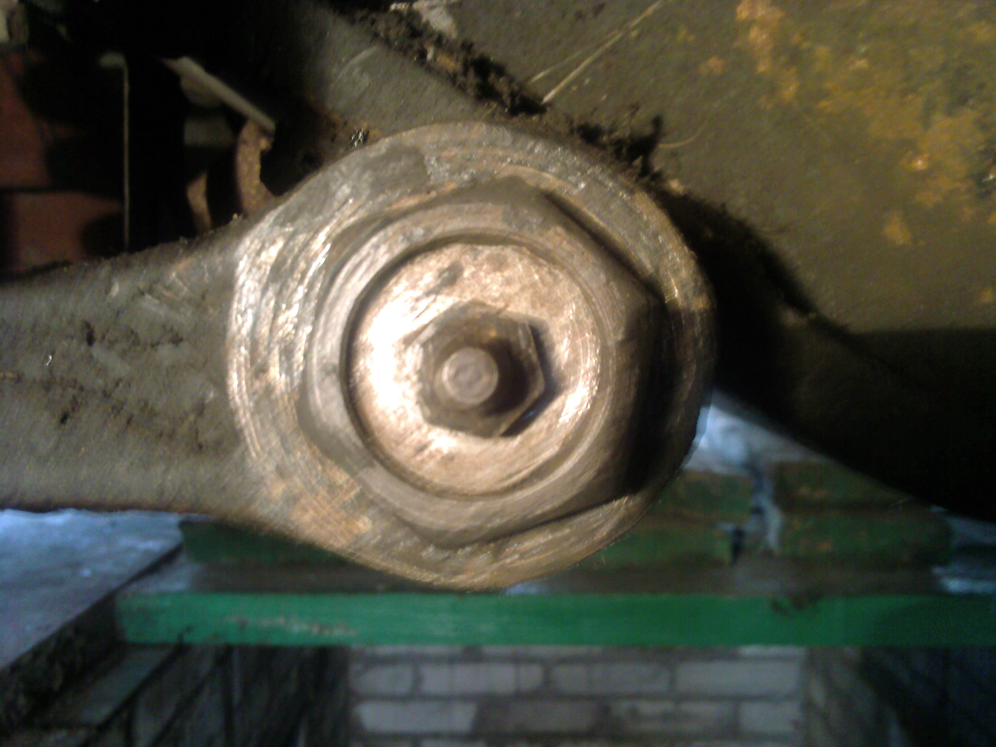

Денежек добавлять пришлось немало , но только как вложение в машину. К сожалению дедушка умер через 2 месяца после продажи машины. Только не подумайте что из-за продажи. В действительности он продал машину из-за болезни.

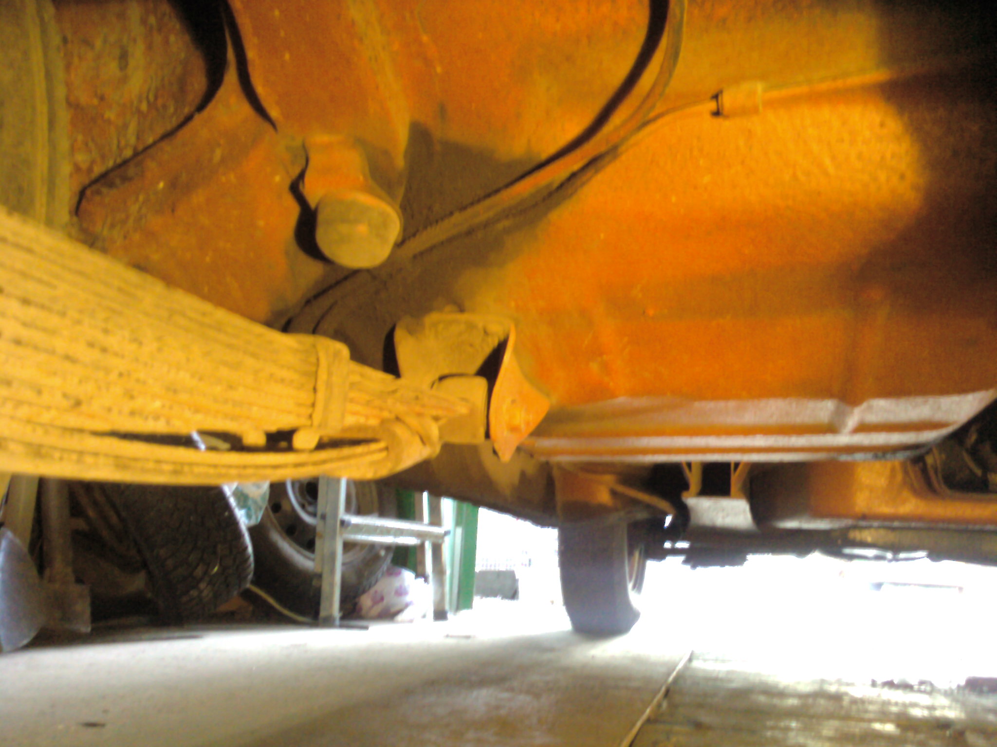

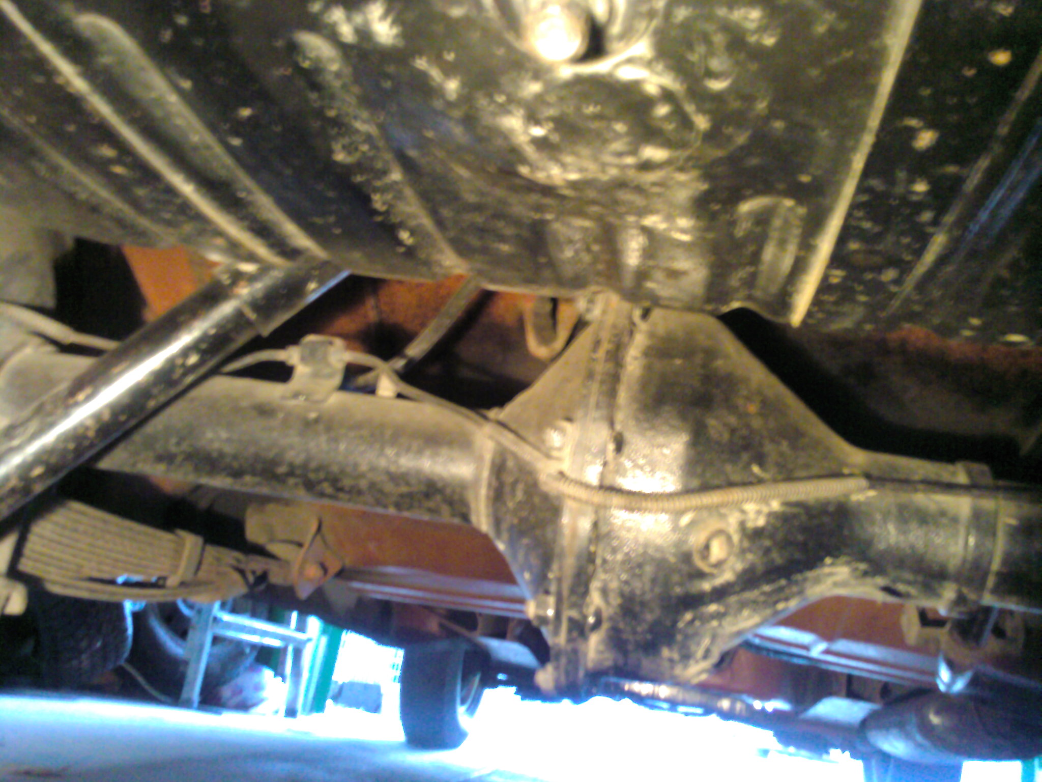

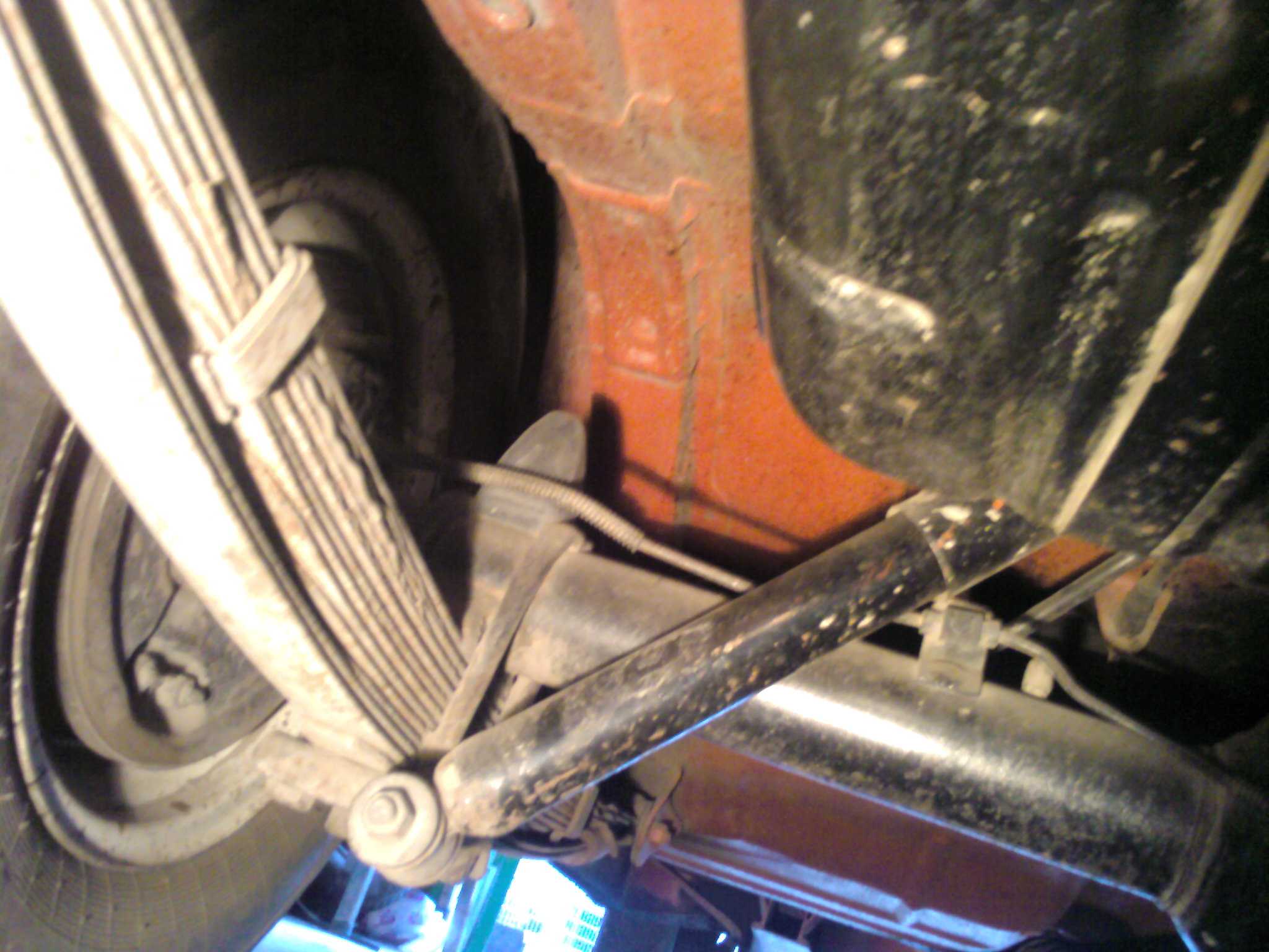

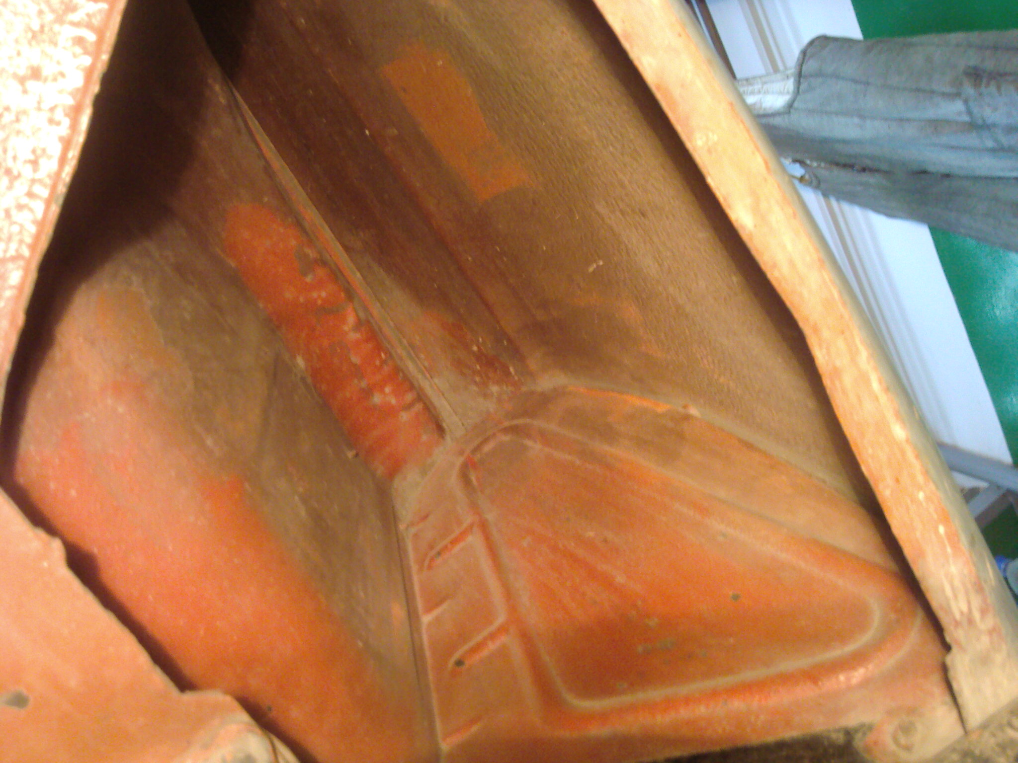

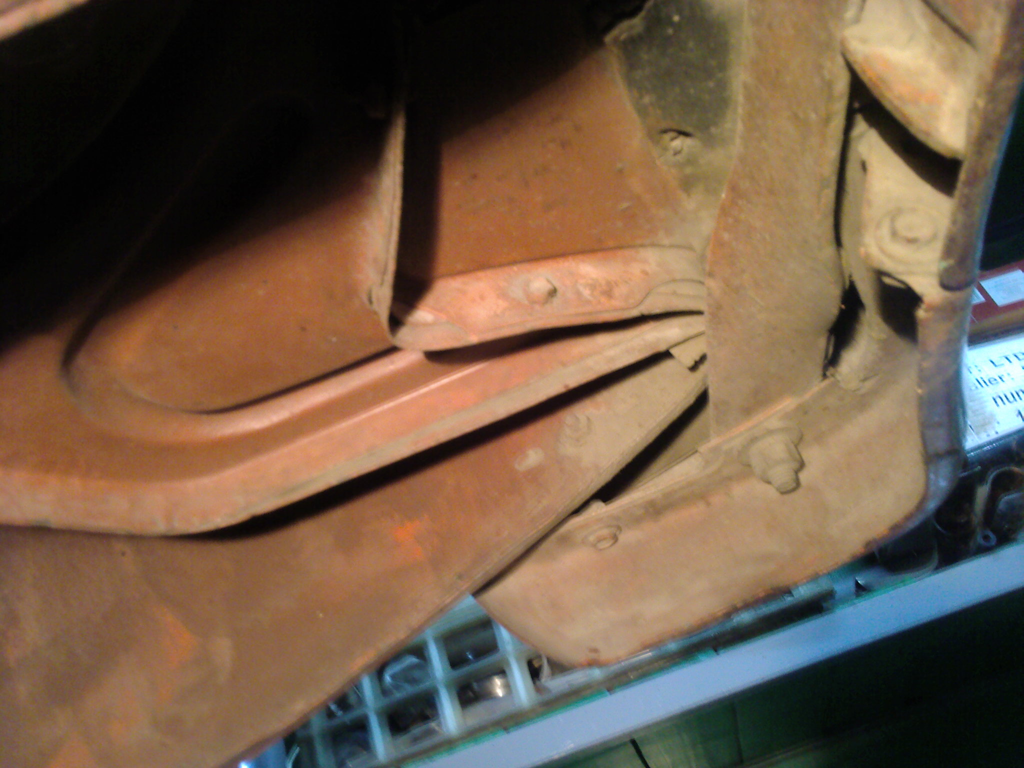

Да хром в хорошем состоянии но основное достоинство этой машины кузов, в особенности днище. С новья была обработана корабельным суриком + летняя эксплуатация; в результате смотрите сами:
Nikita
сообщение 2011.02.05 23:06
Имя: Никита
Был(а): 2026.09.28 21:08
Изумительное состояние! Поздравляю!
сообщение 2011.02.06 9:13
Действительно чудесное состояния! Поздравляю с таким экземпляром.

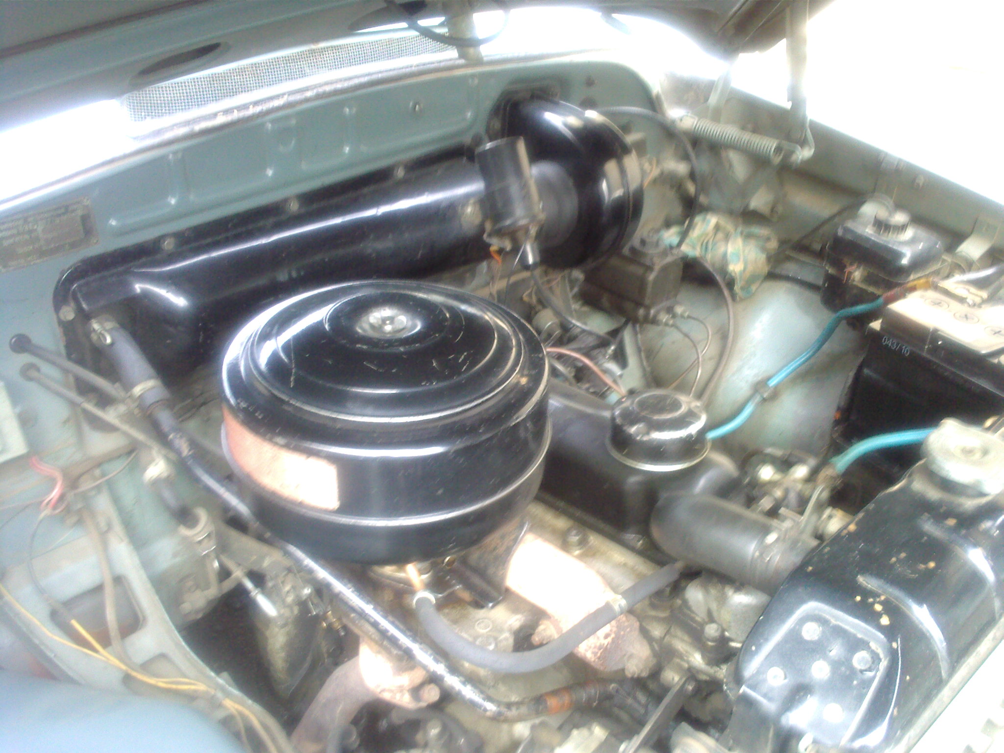

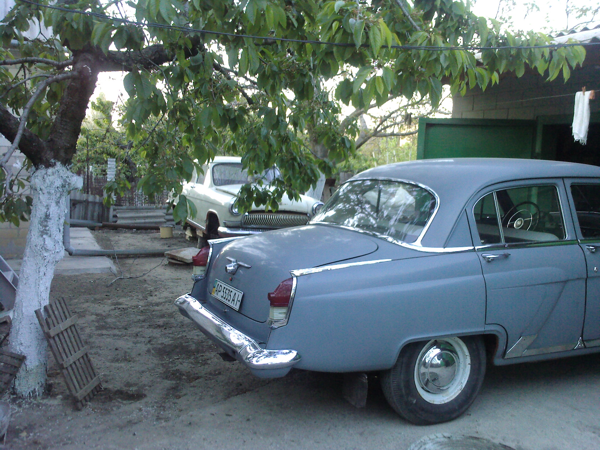

Продолжение: При покупке машинка была на ходу. Единственное пришлось поменять бензиновую шлангочку соединяющую фильтр то с карбом. После оформления проехал 25км Покатал жену и родителей. И все , поставил на прикол . Слил воду и залил полный бак бензина. Заниматься машиной небыло времени и главное денег. Всю зиму машинка простояла в гараже , а я собирал деньги и планировал работу на лето. В инете наткнулся на форум Газ21 . Сразу зарегистрироваться не удалось, Но после некоторого времени свершилось . Здесь я нашел много полезной информации. Кроме теории начал готовить и запчасти. В феврале 2010г. купил : олень с подставкой 700гр. молдинг на капот 50гр. пластиковую ручку антенны 50гр.передний диван(на запчасти) 150гр. зеркало наружное 120гр. подкова под руль 70гр. солнцезащитный козырек 40гр. фильтр маслянный 25 гр. В марте : комплект резины 3200 за 4 колеса. фонарь салона 100гр. брызговики 18гр. птф 200гр. аккумулятор 450гр. Работу с машиной начал в начале апреля , поставил новый аккумулятор 6ст75 , в радиатор залил дистилированную воду с добавлением масла.

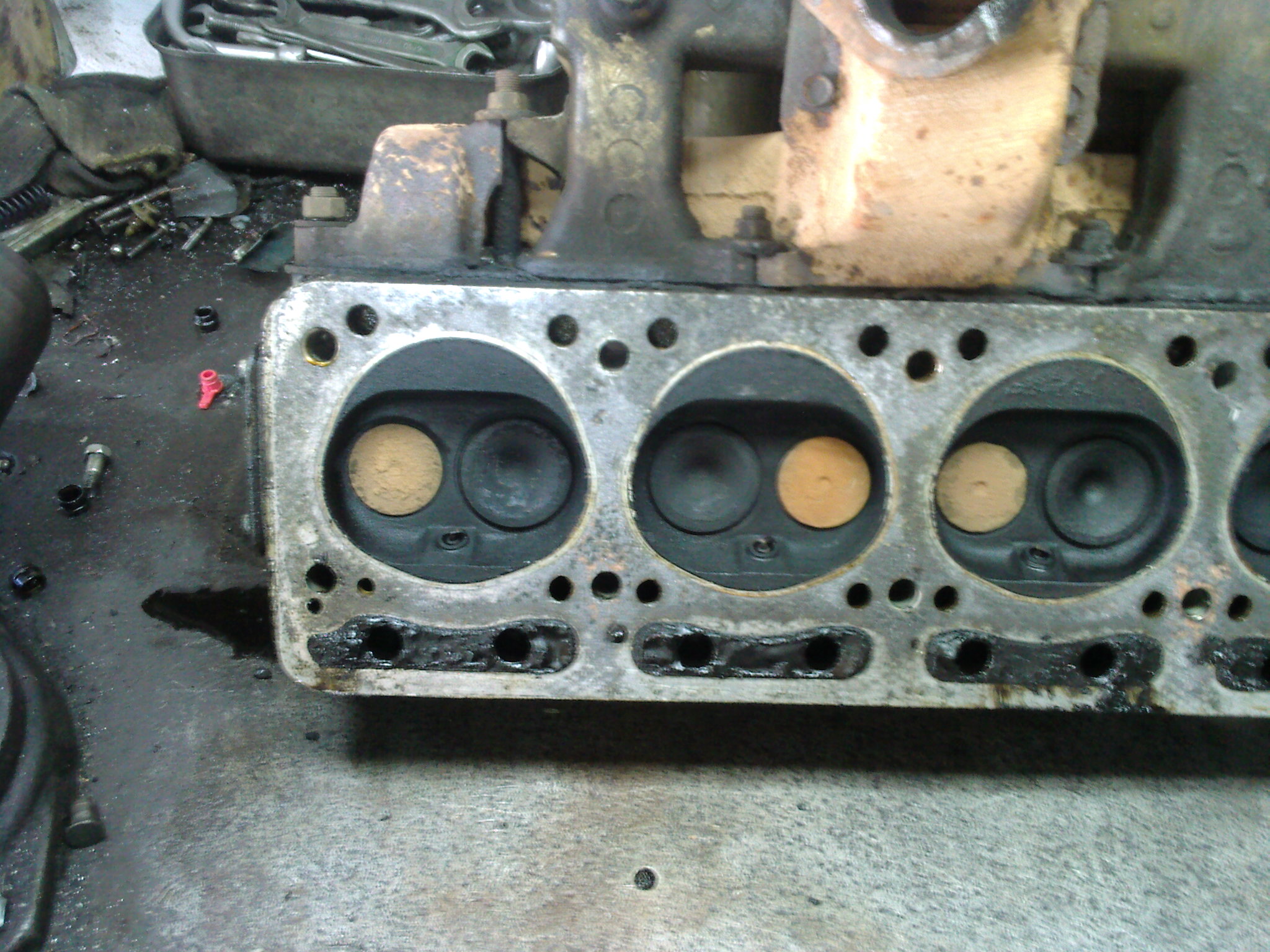

Объяснить научно не могу так завещал старый хозяин . Забегая вперед покажу фото снятой головки : машина всю жизнь ездила только на дисц. воде сдобавлением масла.

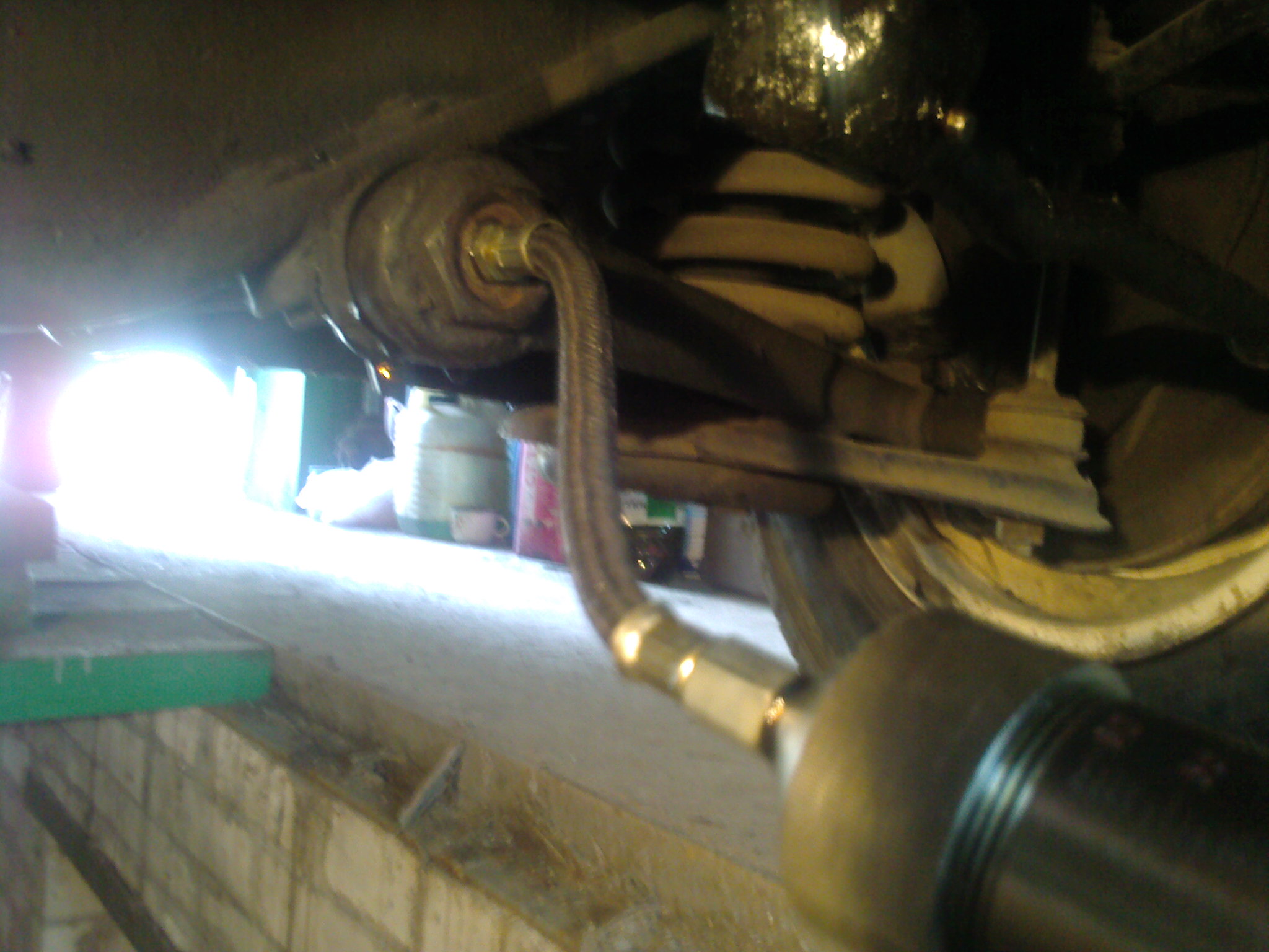

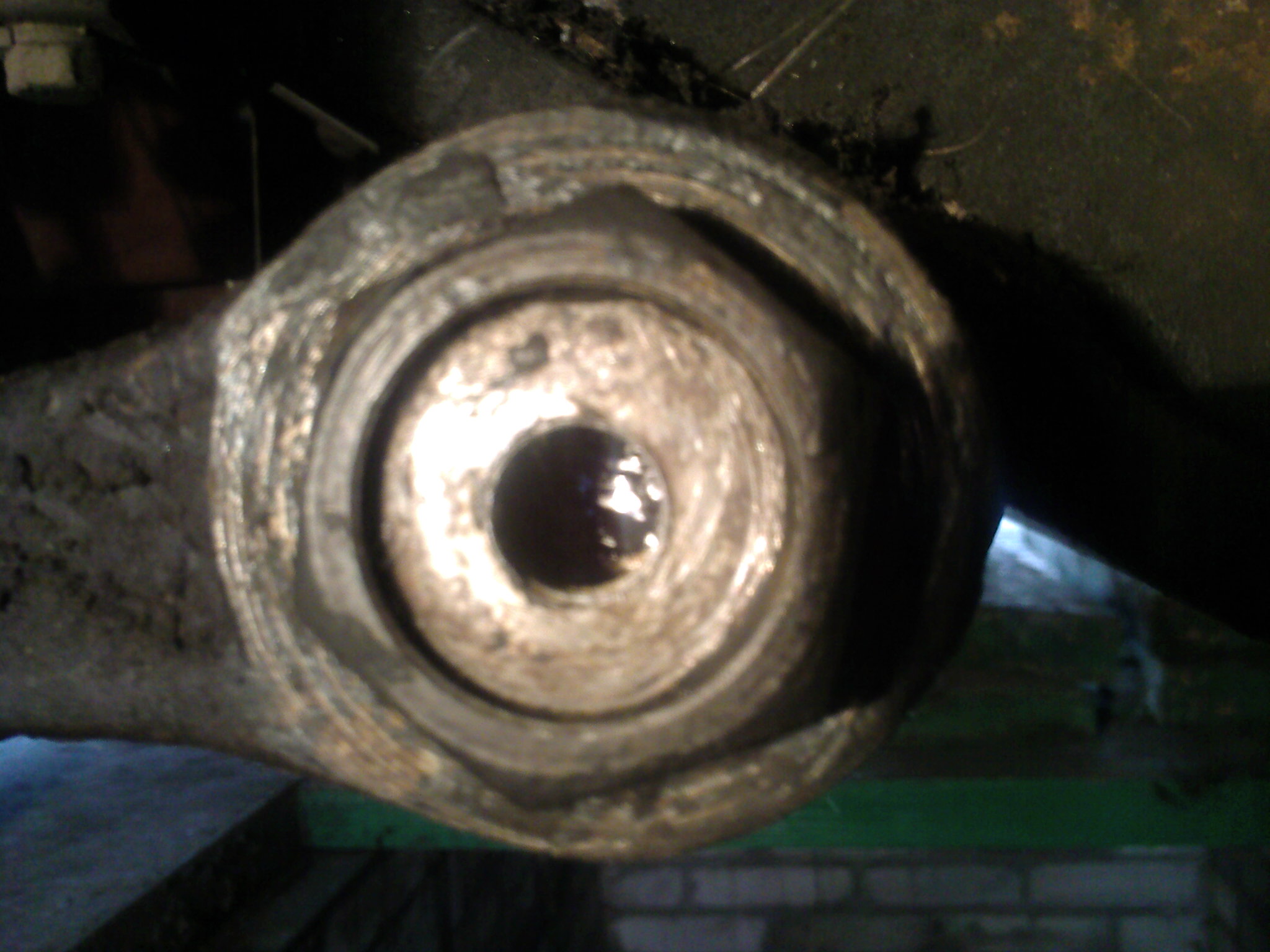

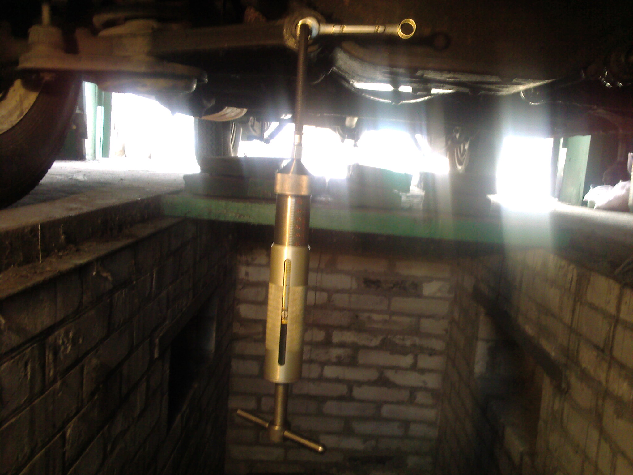

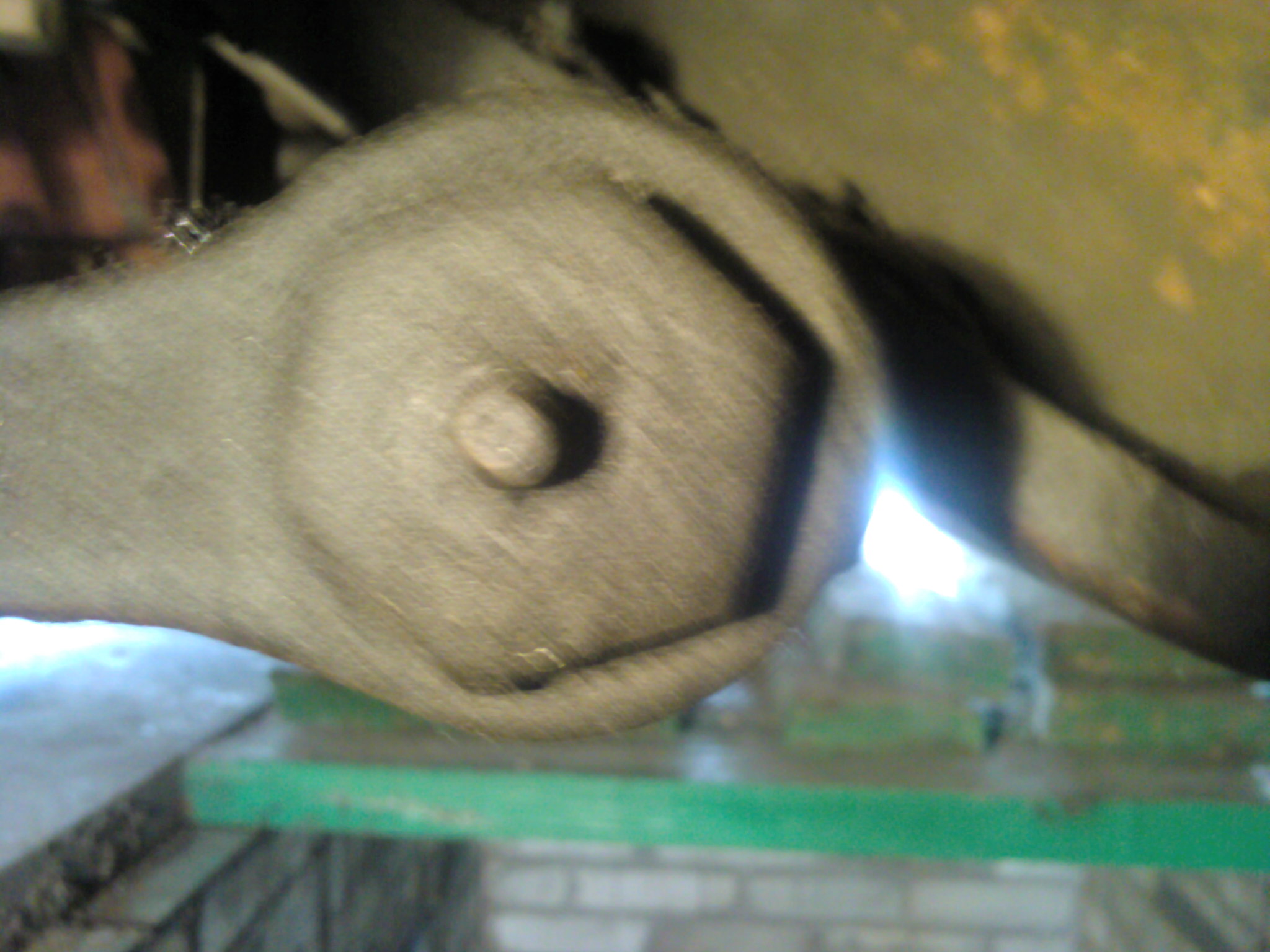

Продолжение: Завел двигатель , прогрел . Поменял масло двигателя, масло в рулевом(в очень неудобном месте расположено, сливать старое пришлось практически на пол). Снял воздушный фильтр вымыл в ведре с керосином(канистра кероса 100гр.) налил на дно свежего масла. Прошприцевал помпу. Прошприцевать подвеску не удалось. Все тавотницы оказались закоксованы. Купил новые тавотницы (выбирал долго очень много брака впихивают) с резиновыми колпачками 30шт. гибкая шлангочка для шприца 65гр. Подвеску шприцевал с заменой тавотниц целый день. Использовал винтовой самолетный шприц ,который создает достойное давление. Обычный плунжерный шприц не годится для пробивки.

Не соглашусь что плунжерный шприц ен создаст давления… Давления там более чем достаточное! Быстрее головка шприца срывается с тавотниц. Тогда только через шланг с резьбовым соединением.
Но тут другая проблема, смазка начинает выдавливаться из под заглушек, не доходя до нужных мест. Надо тщательно проверять, действительно ли смазались все узлы.

Да, я использовал шланг с резьбовым соединением, вкручивал непосредственно вместо тавотницы. А как проверить качество смазки? Я считал что если из под заглушки поперла чистая смазка(негрол) значит узел прошприцован. Поправьте если ошибаюсь.

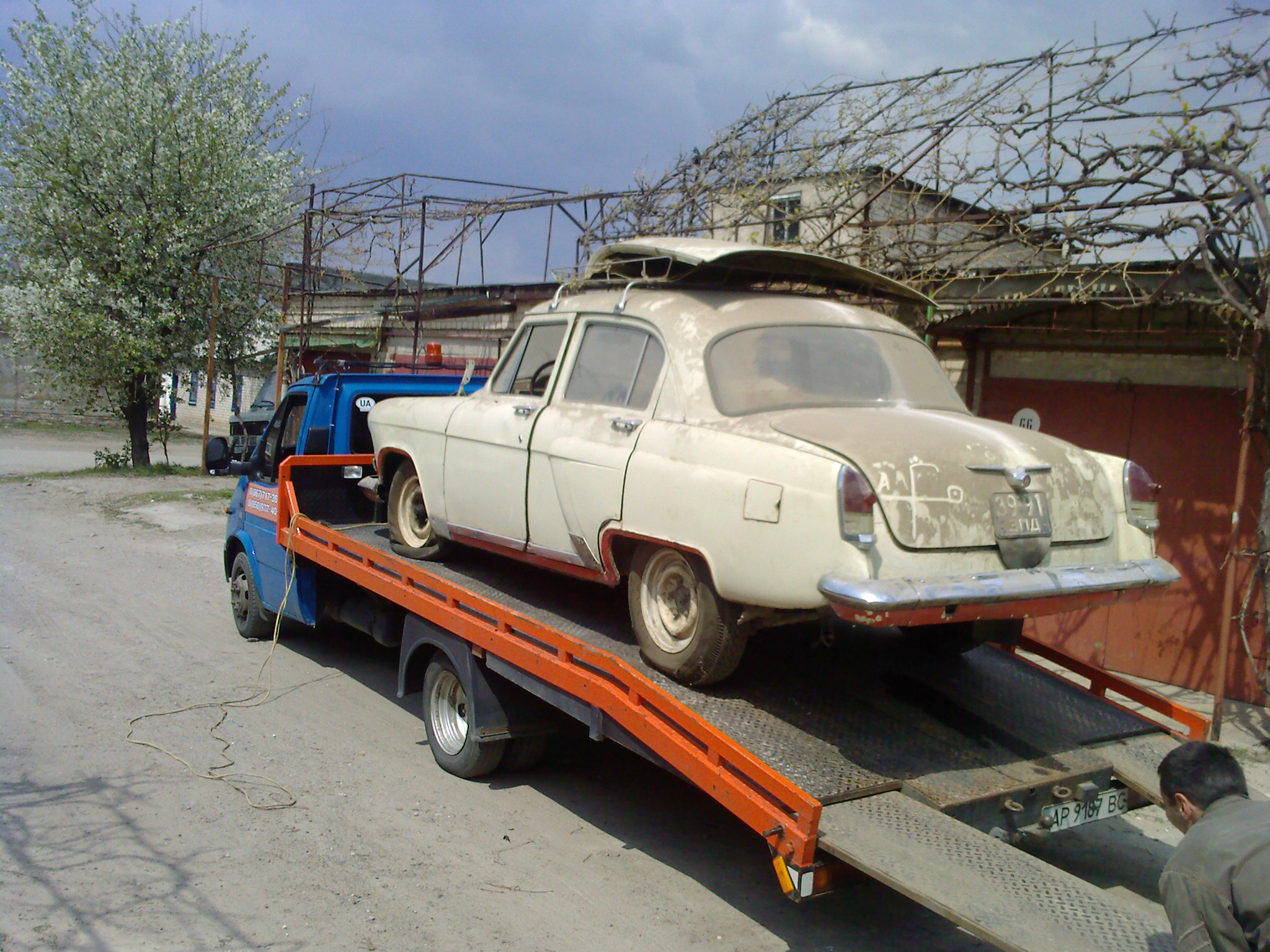

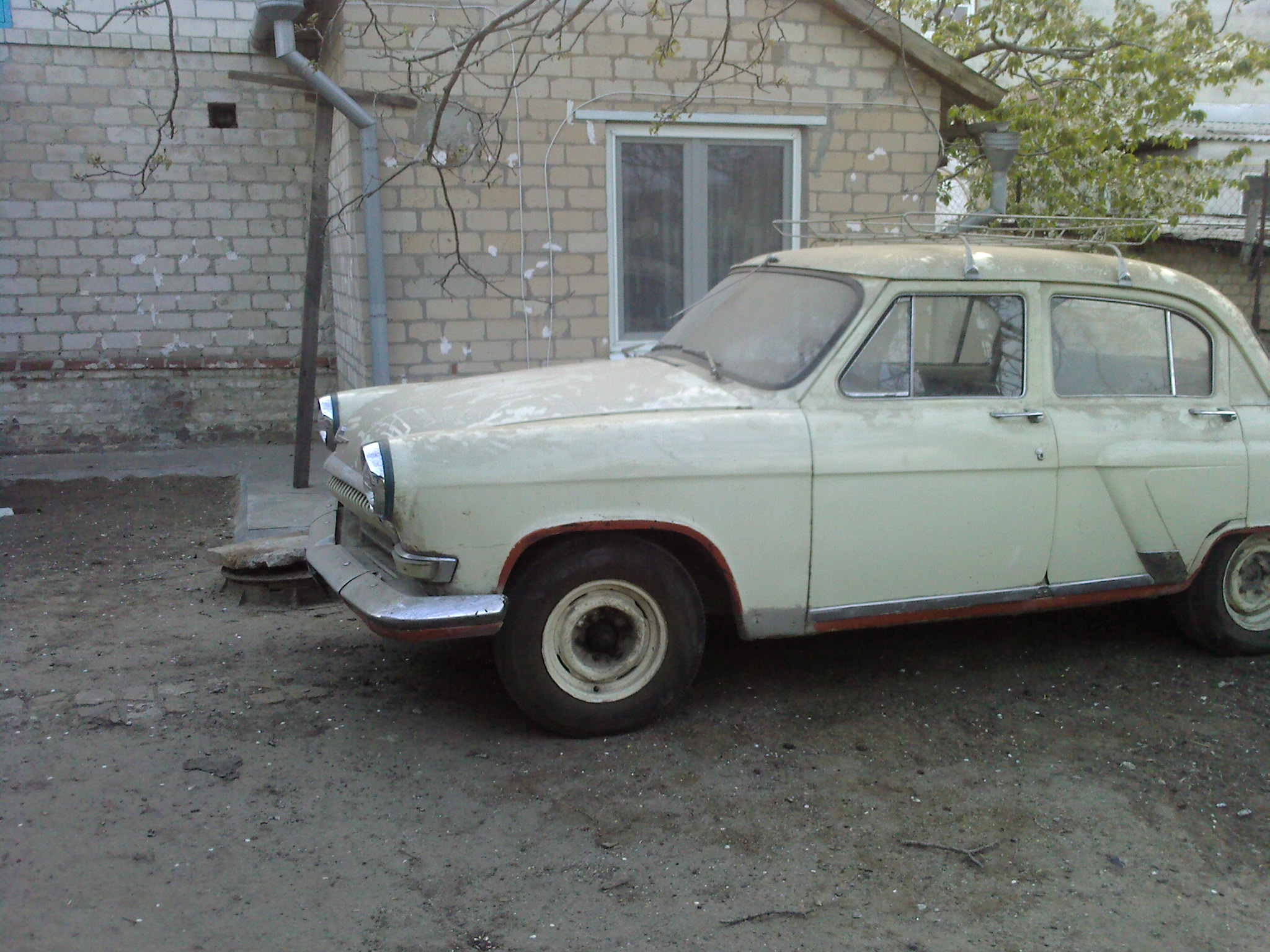

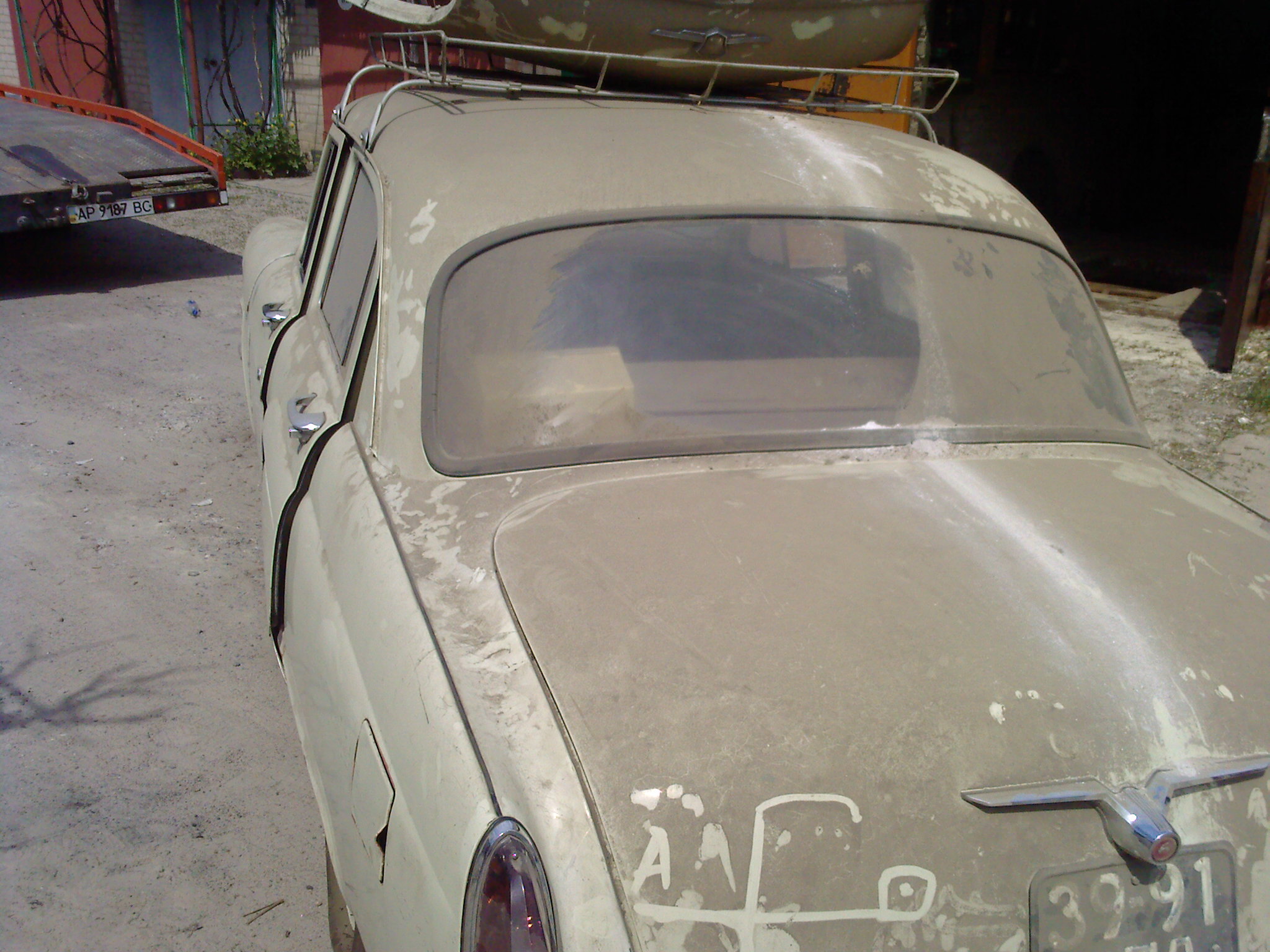

Спасибо за поддержку! Продолжаю: А в это время попалась мне Волга Газ21р 69г.выпуска, жаль без документов. Пришлось взять за 3000 с доставкой на дом в качестве донора на запчасти. Машинка хорошая на родной практически новой резине. Ей бы еще поездить но не судьба…
