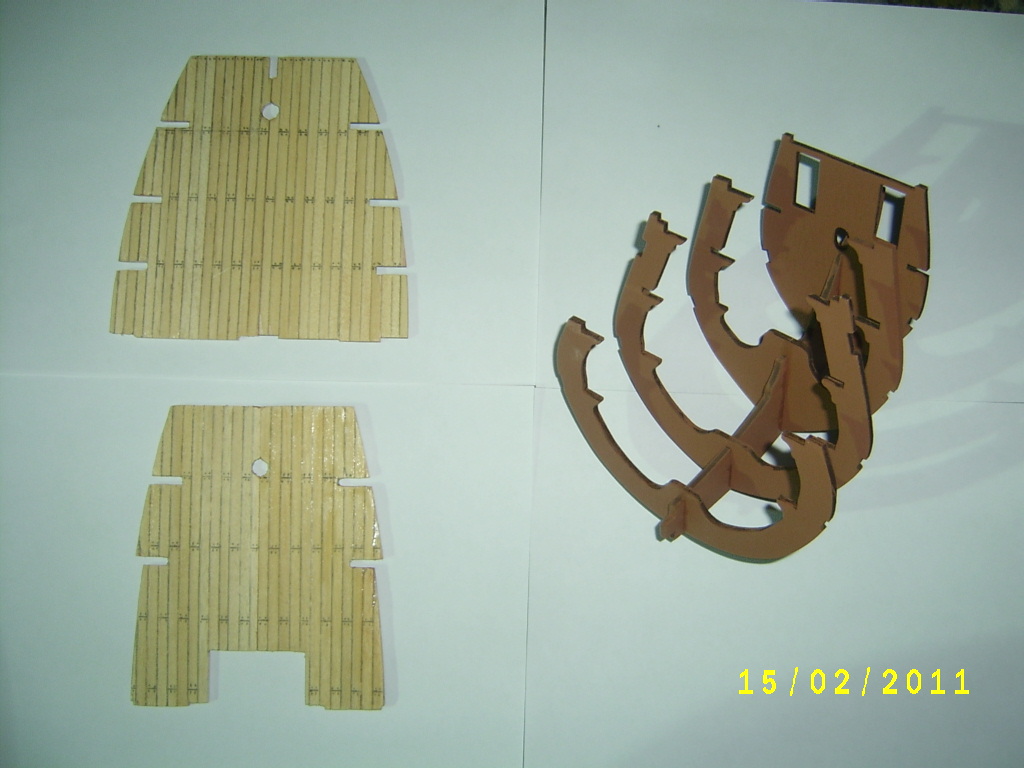

Сегодня поступил в продажу очередной выпуск журнала "Великие парусники".
Цитата(Михаил @ 2011.02.09 15:06) *
Дороже - будет. См. первый пост, там журнал был за 9,9 грн.
Решил, пока, продолжать сборку корабля.
Итак, сегодня мы сделали две половины верхней палубы и приклеили 4-й шпангоут к форштевеню.

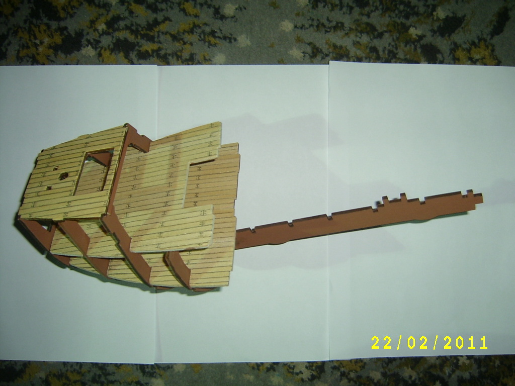

Сегодня купил очередной выпуск серии.
Мы уложили нижнюю и верхнюю палубы на шпангоуты, предварительно приклеив к шпангоутам рейки, на которые опираются палубы. Приклеили к нижней и верхней палубам пяртнерсы (кольца, имитирующие усиленные настилы у отверстий для мачты). Собрали баковую надстройку, прорисовали структуру расшивки палубы и тоже приклеили на шпангоуты. Обработали и окрасили среднюю часть киля и приклеили к носовой части киля. Оставили высыхать собранную конструкцию.
На этом этапе - всё.

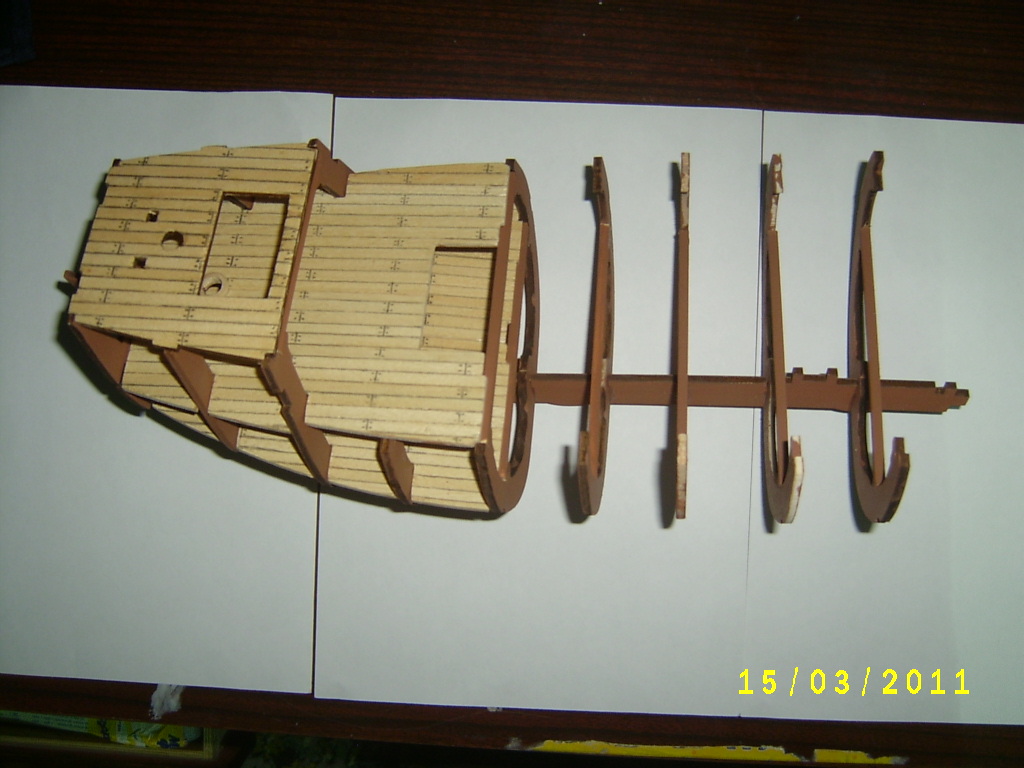

Продолжаю вести хронику постройки галеона.
На протяжении 3-х выпусков, мы соединяли шпангоуты с средней частью киля. Корабль начал преобретать свою форму.
Вот что у нас получилось:
