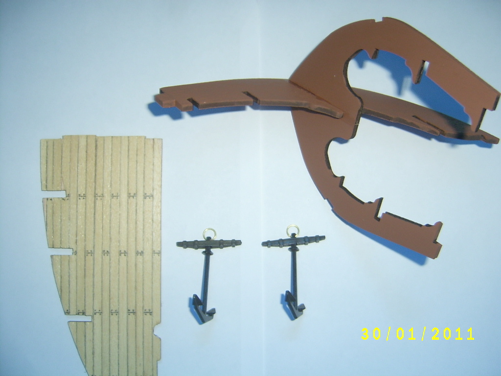

Итак, всё-таки решил собирать галеон дальше, и, если администрация форума небудет против, буду вести небольшой дневник моей домашней верфи.
На первом этапе постройки корабля мы с сыном покрасили и собрали соединение шпангоута и носовой части киля (форштевень). Уложили рейки, имитирующие палубный настил, на заготовку половины нижней палубы, карандашом отметили имитацию крепления досок палубного настила, покрыли палубу лаком. Собрали якоря.
Вот что у нас получилось:
Pulsar
сообщение 2011.02.01 13:36
Акрилом погано фарбувати.
Я використовую морілку. Фото виложу пізніше.
[Отредактировал Pulsar - 2011.02.02 15:09]
Sokol
сообщение 2011.02.02 20:28
Из: Чернигов
Был(а): 2026.07.01 14:13
Так указано в описании, но я сам уже вижу, что акрилом получается неочень.

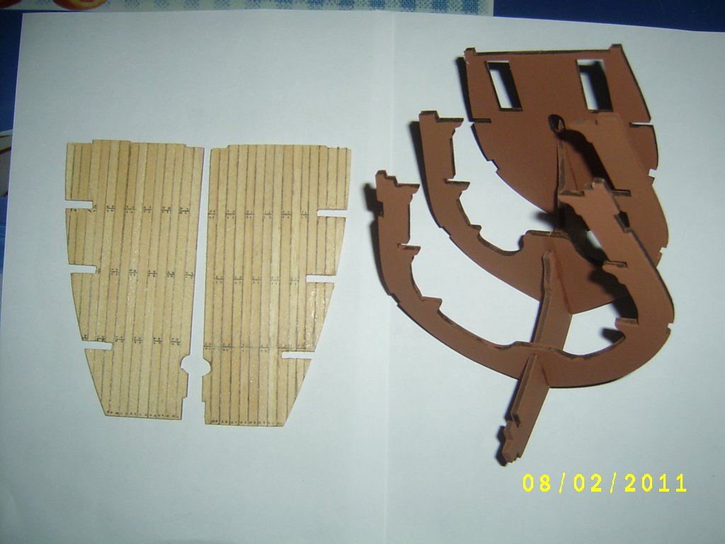

Sokol
сообщение 2011.02.08 21:44
Из: Чернигов
Итак, мы с сыном продолжили строительство нашего галеона.
Купили журнал за 18.90. В комплект входит диск, на котором изложена дальнейшая техника сборки корабля. Кстати, последующие номера будут уже по цене 18.90 (пока).
На этом этапе строительства, мы покрасили ещё два шпангоута и приклеили к форштевеню, собрали и покрыли лаком вторую половину нижней палубы.
Вот, что у нас получилось:
Следующий номер будет в продаже в следующий вторник.
Dimas
сообщение 2011.02.09 9:33
любитель
Имя: Дмитрий Сахно
Возраст: 43
Авто: ГАЗ-21Р '1968/2006
Был(а): 2021.02.11 12:25
Здорово, я думал будет дороже. Был бы у меня свой угол - тоже бы начал собирать.
сообщение 2011.02.09 14:06
Дороже - будет. См. первый пост, там журнал был за 9,9 грн.
Sokol
сообщение 2011.02.09 21:55
Из: Чернигов
Как и предпологалось- начинаются заманухи со сборкой парусника.
Внимательно просмотрев диск по сборке корабля, я выяснил, что необходим спец. инструмент, который ДеАгостини предлагает по цене 119 грн. и рабочая подставка за 79 грн. Но без подставки, я думаю, мы обойдемся, а вот без инструмена (тот-же самый гвоздарь) - знак"?".
Но отступать некуда, тем-более, что сборка корабля заитересовала сына (а для 9-ти летнего пацана, я думаю, это полезно).
Андрей Иванович
сообщение 2011.02.10 18:52
Имя: Андрей Иванович
Авто: ГАЗ-21Р '1965
Из: Севастополь
Был(а): 2020.11.25 12:26
Вместо специально предлагаемой подставки…Сделайте кильблоки Это Обратное отображение шпангоутов. .Кильблоки делайте на растоянии 10 -12см от миделя в нос и корму.(Мидель шпангоут это середина корабля).Т.О. растояние между кильблоками -20-25 см. Это и будет у Вас сборочный стапель.Кильблоки скрепите между собой. Основной инструмент…Это Нож макетный , пинцет и клей ПВА… и крокодильчики…Не спешите. дайте клею засохнуть закреплять при помощи булавок швейных(потом их убирать) ПВА сушить при помощи фена(начнёт полиризоваться…Хватит сушить) Удачи! Готов ответить на любые вопросы.
