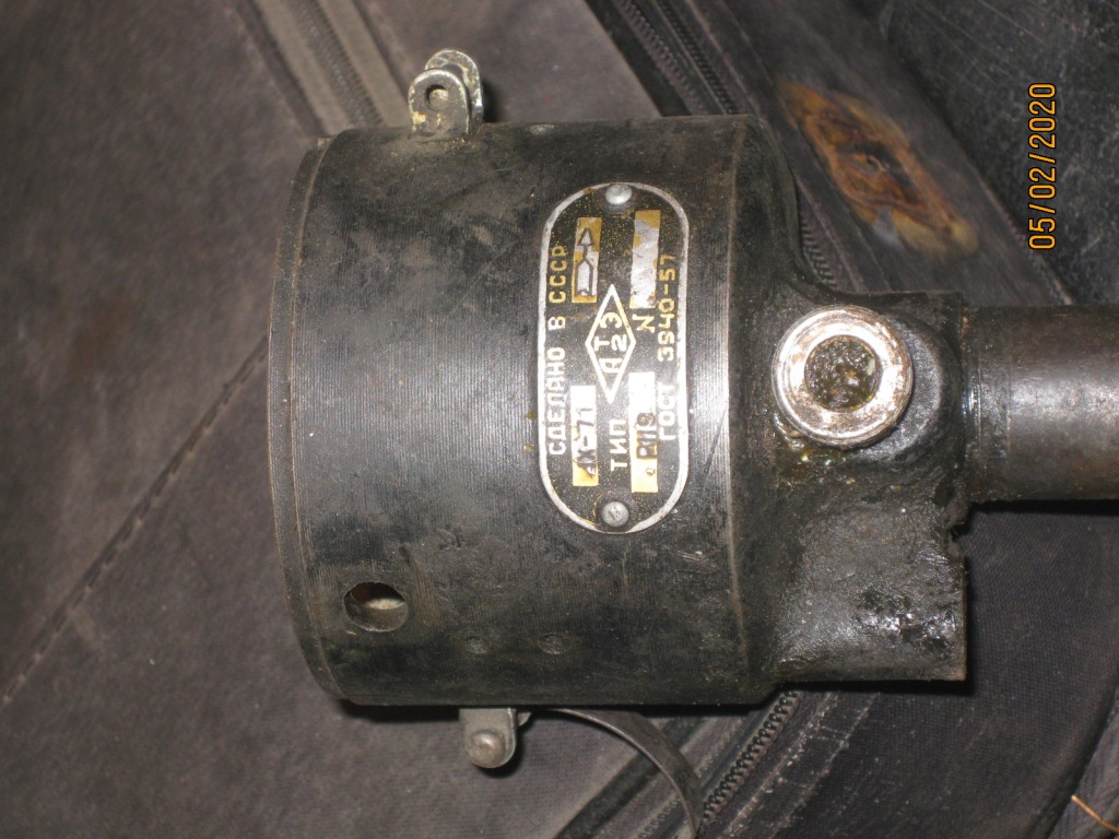

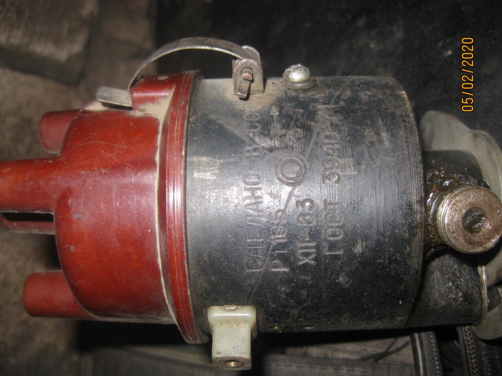

Вообще то 119Б это принадлежность мотора 24 и 24Д… Возможно поначалу на эти моторы ставился привод однотипный с 21м - под отвертку…ну и соотв трамблёр. НО. Потом… все с чем довелось столкнуться мне в бытность автоэлектриком…одним словом я никогда не встречал трамблёров под отвертку на чем либо кроме 21й и старых УАЗах…все были с муфтой/вилкой. И всё так же было и на Москвичах и зАПах…а так же грузовиках и позже на 2108-09. Муфта эта на них всех одна и та же.
Были 119Б без таблички. Видимо на ней решили секономить. Маркировка на их чугуниевом а позже алюминиевом корпусе выбивалась и отливалась. При случае выволоку остатки того что у меня есть, пофоткаю и покажу.
сообщение 2020.02.06 7:34

Вот кроме того что на машине, Р-119Б выпуска 83года и Р-119 от 71го. Батя ещё покупал. Ещё искал корпус новодельного…а потом вспомнил что за ненадобностью его, и корпус бесконтактного, и ещё пару тройку корпусов от москвичевских и заповских и один ВАЗовский вкупе с другим алюминиевым ломом отдал сборщикам металлолома…место занимали.

А что там интересного. Муфта как муфта. Ничего особенного. И если на фотке 119Б трамблёр всборе…и с муфтой, то фотка 119 - это вообще голый корпус. И его валик с отверткой сохранился ли…сомневаюсь. Отвертку я отрезав приделывал муфту. Вот только не скажу - это был валик именно от этого 119го или родного Р-3Б…что сейчас на машине с внутренностями новодела 119Б и соответственно с муфтой.
Фотки я приводил в плане показать как могли обозначаться трамблёры. К сожалению не сохранился алюминиевый новодел, где обозначения были в отливке.
