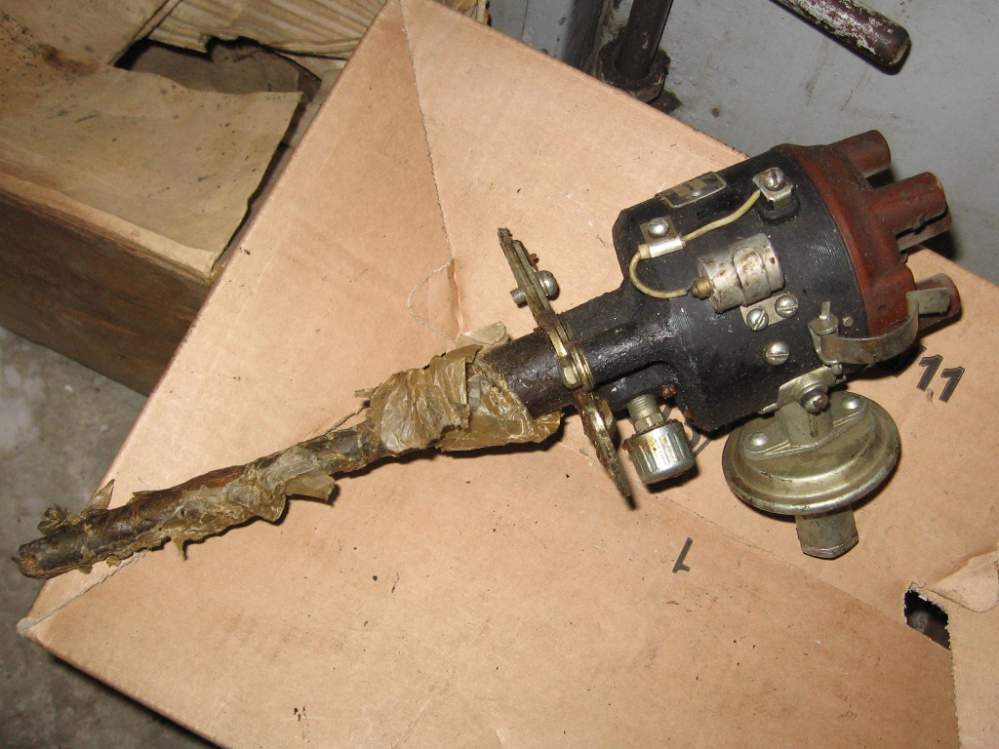

Крутил сегодня этот трамблёр в руках и так, и сяк - так и не въехал, где у него маркировка.
сообщение 2010.01.19 14:51
Выложи фото.
А на родном трамблёре сбоку табличка приклепывалась, на ней все писалось.
сообщение 2010.01.19 15:34
