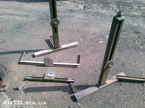

Tramtararam   Розжився на металоломі опрокидувачом типу такого ...   2020.10.13 13:28
Stirlitz   Гадаю, що повинні витримати. Адже за них підіймаєт...   2020.10.13 15:06
Червонец   Слабенькие они,однако.   2020.10.14 7:27
Tramtararam   Слабенькие они,однако. В мене тоже викликають п...   2020.10.14 17:50
Tramtararam   Слабенькие они,однако. В мене тоже викликають...   2021.03.21 8:42
