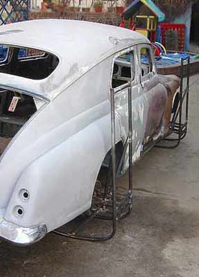

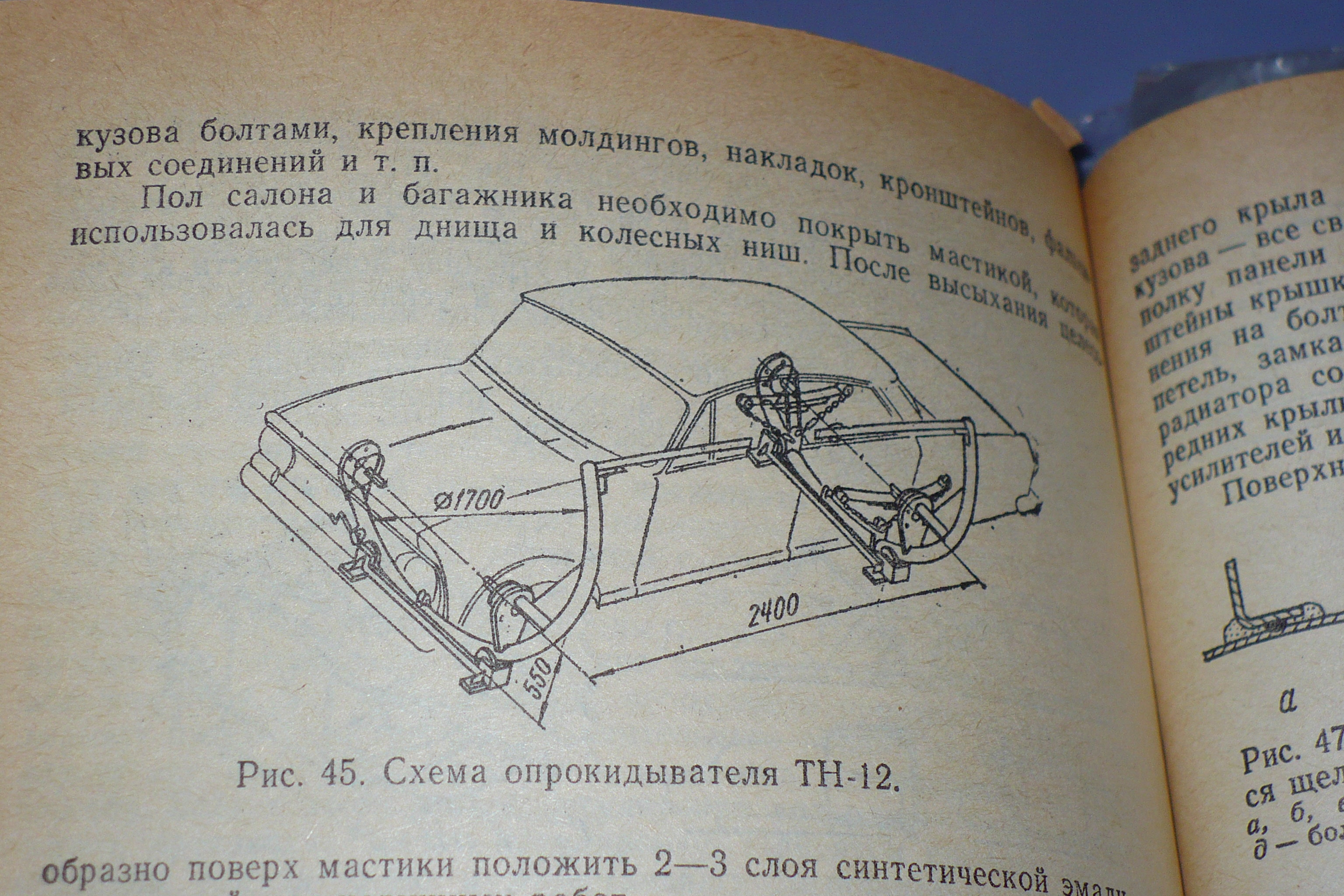

нужны размеры опрокидывателя кузова
Garage   Опрокидыватель кузова   2007.04.27 17:56
Garage   фото неочень,сканера просто нет.   2007.04.28 8:58
Илья   в этом опрокидывателе крепления за бампера - не оч...   2007.04.28 15:43
Михаил   Самый простой из тех, что я видел - что-то типа бо...   2007.04.28 16:00
Garage   на выходные поеду к машинке,подумаю,померяю. может...   2007.04.28 17:52
Евгений   У бати такой как показано в книжке.Опрокидывали уж...   2007.04.28 20:07
ADK-XXI С-Пб   Правда, то же можно делать и без всяких подставо...   2007.04.28 22:48
Garage   прошу прощения опять за качество.опрокидыватель дл...   2007.04.29 15:00

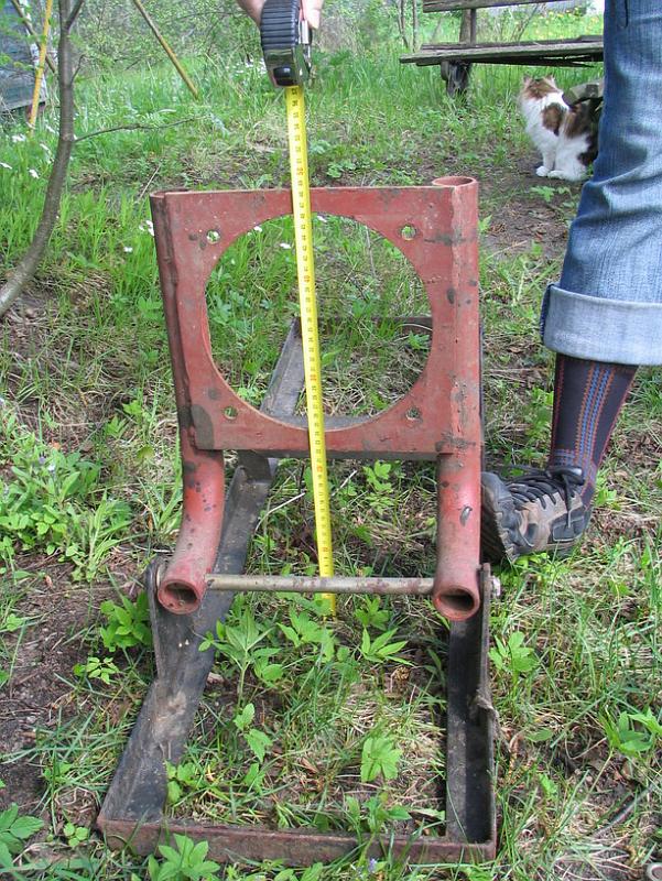

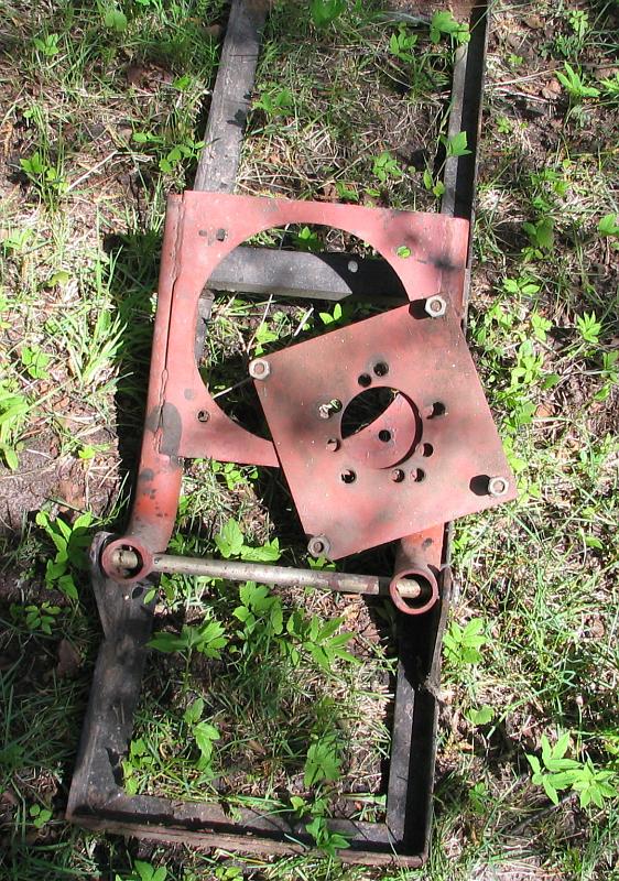

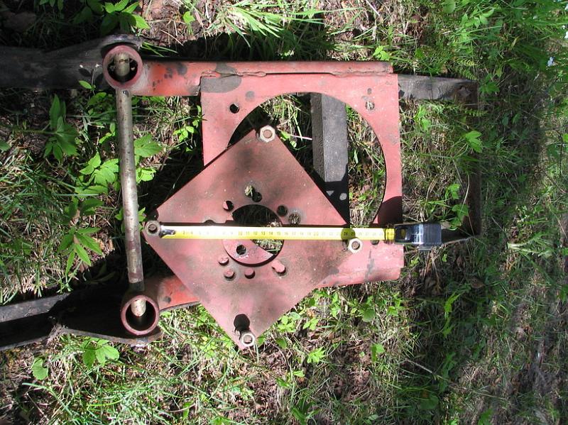

Garage   RE: Опрокидыватель кузова   2007.05.05 15:45
Евгений   О! У бати такой примерно- кстати сегодня должн...   2007.05.05 17:00
Garage   RE: Опрокидыватель кузова   2007.05.19 13:43
ADK-XXI С-Пб   Я давно обещал прислать фотографии опрокидывателя....   2007.05.19 16:04
Михаил   Вот-вот, я примерно за такой и писал. Только наш б...   2007.05.21 20:53

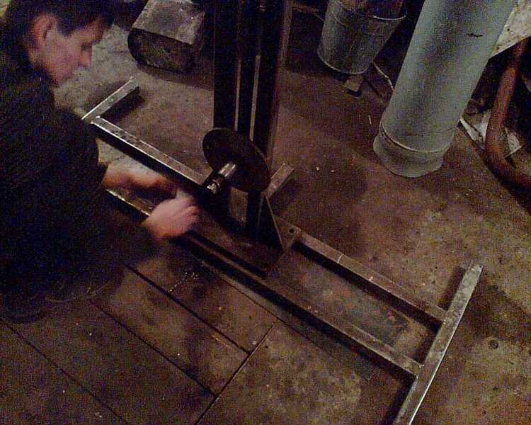

Garage   http://photofile.ru/users/garage21/3540575/   2008.04.23 14:08

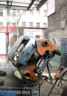

borigen   Изобретаю велосипед, а он уже давно изобретен.Очен...   2008.04.25 2:03
Aleks   Я свою когда делал, так вообще на три ската 235 ки...   2008.04.25 8:48

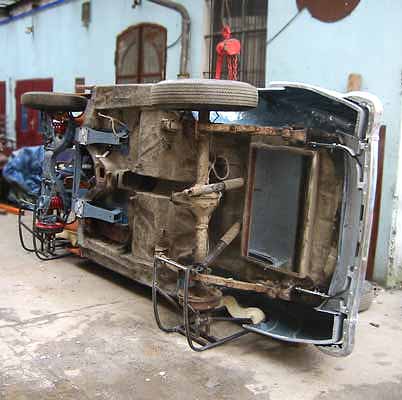

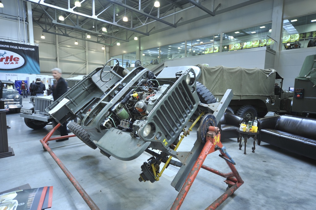

Chicha   Опрокидыватель для автомобиля без схемы, но с карт...   2008.12.29 12:19

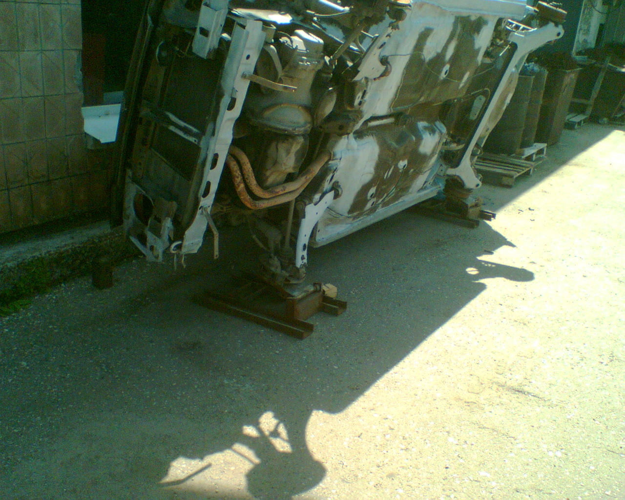

Mitya   Сфотографировал и свой опрокидыватель. Очень надеж...   2009.03.01 21:12
Саша   Закатик хороший… B)   2009.03.01 21:30
Mitya   Благодарствую. Она вообще умничка у меня :spruce_u...   2009.03.01 21:57
ManCar   Дмитрий, а какова высота вертикальной стойки опрок...   2009.03.02 8:26
Garage   Как держится опрокидыватель при перевароте до 90 г...   2009.03.02 8:48
popovitch   http://www.pobeda-club.ru/forum/viewtopic.php?t=28...   2009.03.02 9:02
Garage   спасибо за ссылочку что то похожее   2009.03.02 9:15
Mitya   Точно не знаю, но она немного ниже моего роста. Т...   2009.03.02 14:05

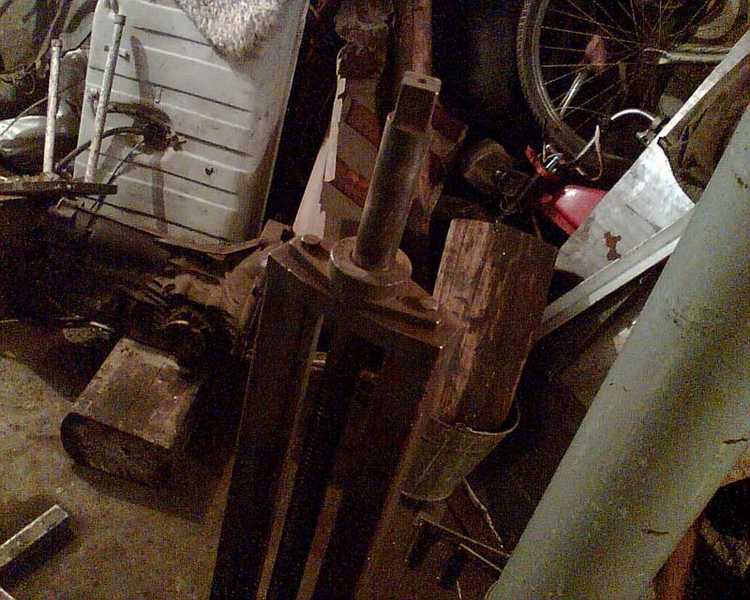

Tramtararam   Розжився на металоломі опрокидувачом типу такого ...   2020.10.13 13:28
Stirlitz   Гадаю, що повинні витримати. Адже за них підіймаєт...   2020.10.13 15:06
Червонец   Слабенькие они,однако.   2020.10.14 7:27
Tramtararam   Слабенькие они,однако. В мене тоже викликають п...   2020.10.14 17:50
