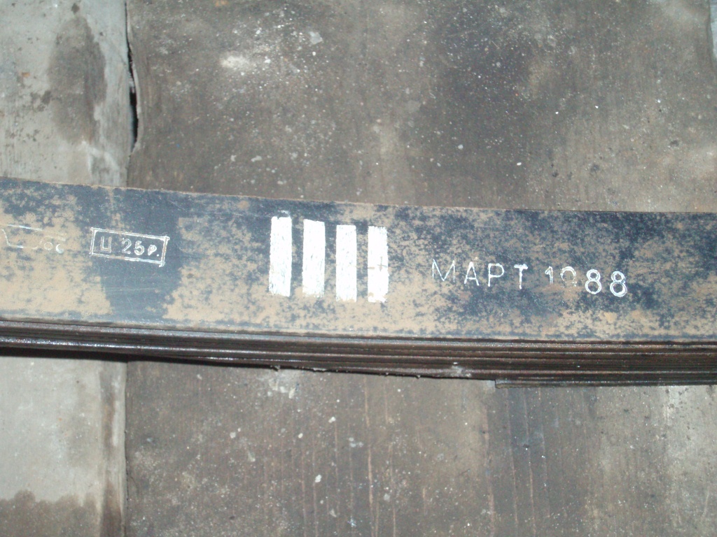

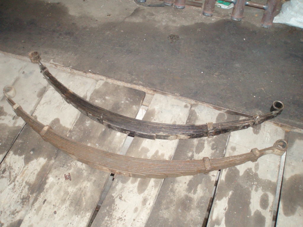

> Подскажите, чьи рессоры?

На вид наши.
сообщение 2011.01.17 9:11
Я тоже думаю, что 21-е

Количество листов на них похоже разное - на 1-й 11, на 2-й - 10.

Рессора скорее всего от Волги ГАЗ-21 ( длина 1250 мм).

Надо еще ширину рессоры померять.
сообщение 2012.04.29 16:53
По моим данным 1300 мм между ушками выпрямленной рессоры. А 1250 мм обычно длина подкоренного листа.
