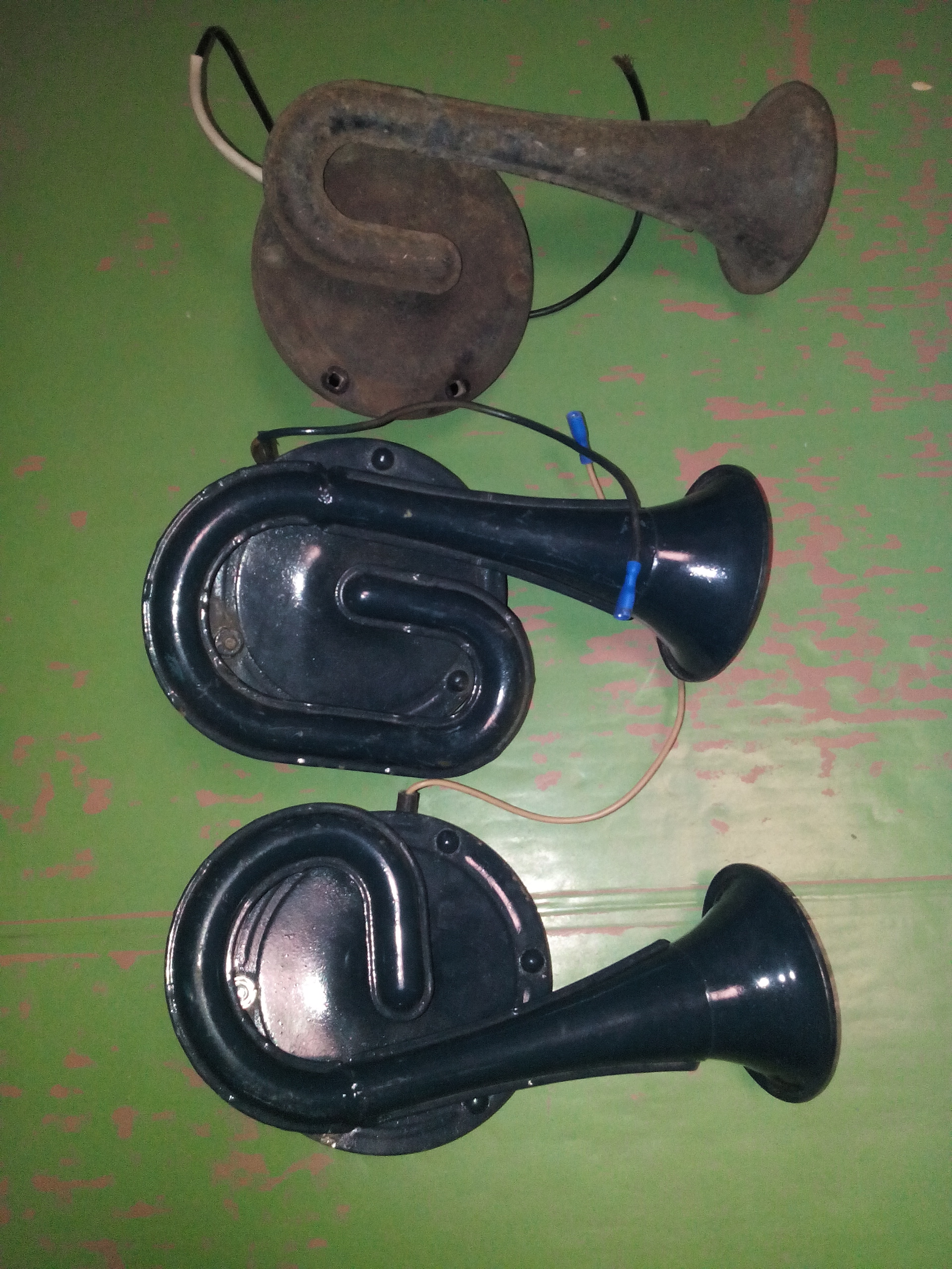

Lodochnik   Кто подскажет по тональности сигналов, тот что ржа...   2020.08.07 23:55
Mayor   Тональность завязана за длину трубы и массу груза ...   2020.08.08 9:45
Lodochnik   Я так понимаю, что если считать с верху в низ то в...   2020.08.08 12:36
Mayor   Да. Как то так. НО. Ещё есть и внутренности…и они ...   2020.08.08 12:40
Mayor   если считать с верху в низ то выходит: высокий, н...   2020.08.08 17:51
Stirlitz   Если я не ошибаюсь, это комплект для ЗИМ. На нём с...   2020.08.08 20:05
Mayor   А я свои покрасил наконец…   2020.08.11 20:31
