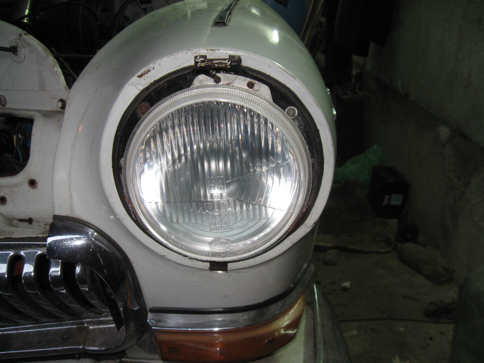

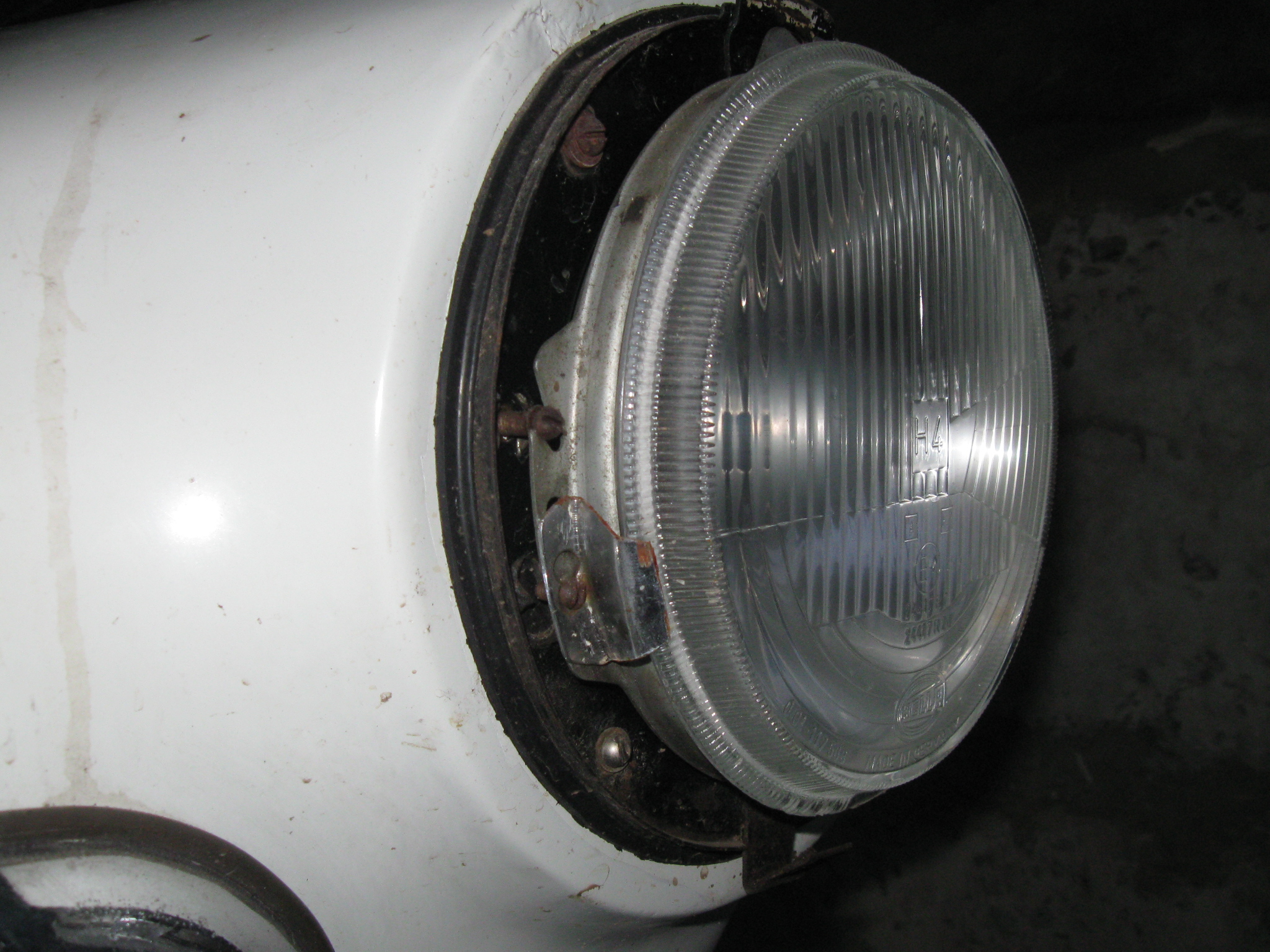

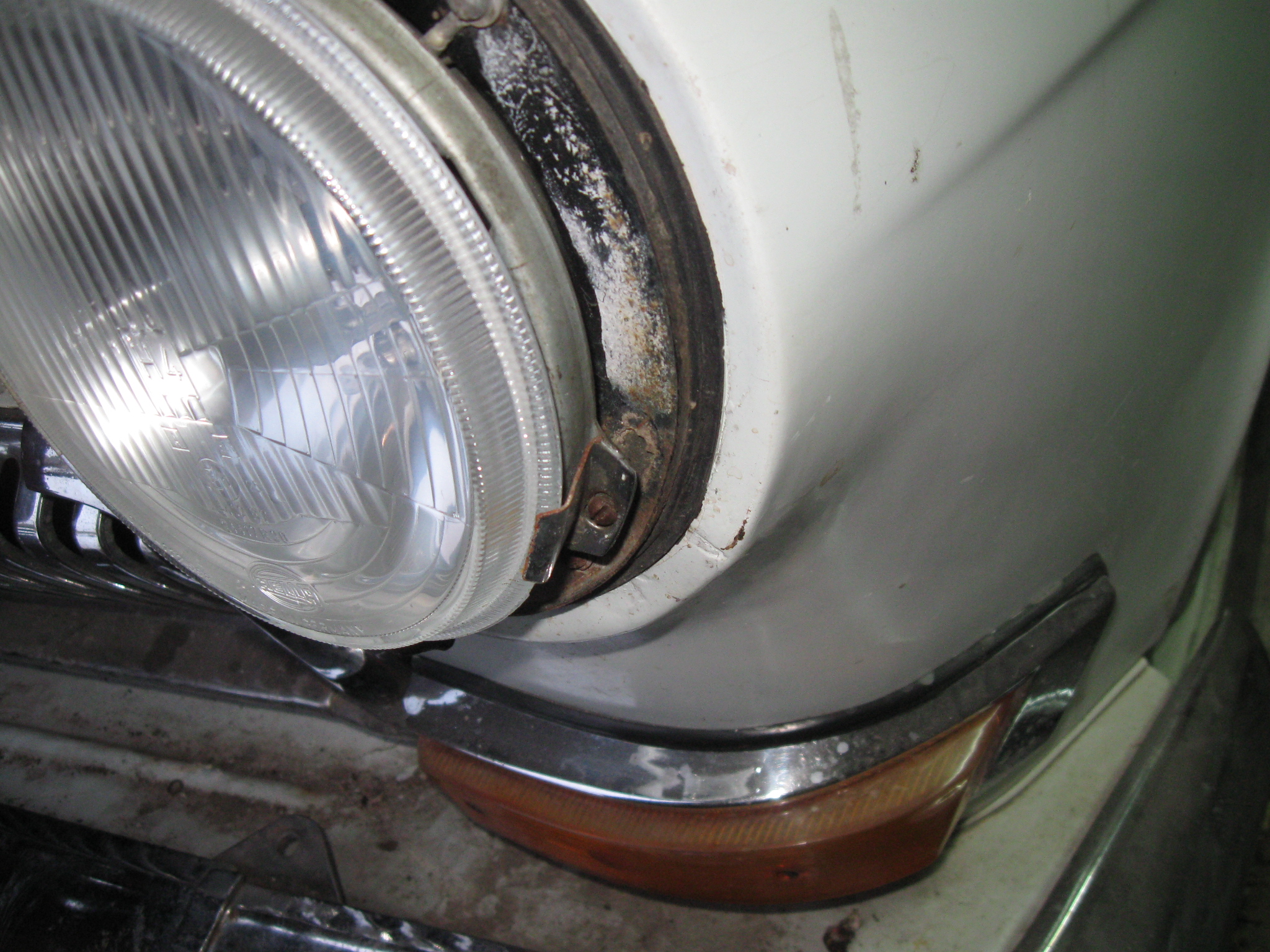

Поставил несколько лет назад эти фары и не могу нарадоваться, очень хороший ближний свет, чёткая граница светораспределения: ближний-дальний, единственная проблема - это установка в Волговские "гнёзда" Пришлось ободки крепления оптики разрезать, и сделать из них скобочки, (см фото), при этом все возможности регулировки света фар сохраняются.

Не понял, почему пришлось резать ободки. У меня Wesem, очень похожие, но встали без проблем (только нижнюю пружинку пришлось на горшке сдвинуть вбок).

Место соединения "дефлектора с рефлектором",по наружному диаметру на 3мм больше чем ободки "Наших" фар…

У меня Wesem встали без доработок, даже разъемы подошли к ноым лампочкам. Только габариты перенес из подфарников в фары. Оптика ГАЗ-21, ГАЗ-24, ВАЗ-2101, ЗИЛ-130, КАМАЗ, IKARUS идентична. При покупке на коробке было написано: ВАЗ-2101, КАМАЗ, IKARUS. Светят отлично, особенно после родных с облезшим отражателем.

Ну, когда я эти фары притащил для установки на Волгу, тоже так думал, что они все одинаковые - "маленькие к маленьким"(ВАЗ 2103, 06), "большие к большим"(ВАЗ 2101, ГАЗ24, IKARUS и пр…),но оказалось не так…
