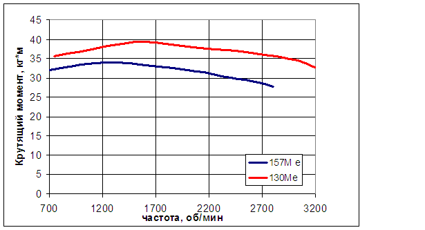

Увеличение радиуса ведущего колеса можно представить в виде уменьшения общего передаточного числа трансмиссии. Таким образом, колесо с большом внешним диаметром способствует увеличению момента сил сопротивления на КВ ДВС, что обуславливает снижение тенденции автомобиля к буксованию. Однако, динамика буксования является не таким простым вопросом. Здесь доминантным фактором является скоростная характеристика двигателя.
К примеру, ДВС, функция крутящего момента которого изображена синим цветом на графике, превосходит ДВС с красным обозначением по критерию сцепной проходимости при аналогичных транспортных средствах.
Буксование возникает тогда, когда сила тяги на ведущем колесе превышает силу трения. Таким образом, для предотвращения этого явления, хороши все те методы, которые способствуют нормированию силы тяги.
