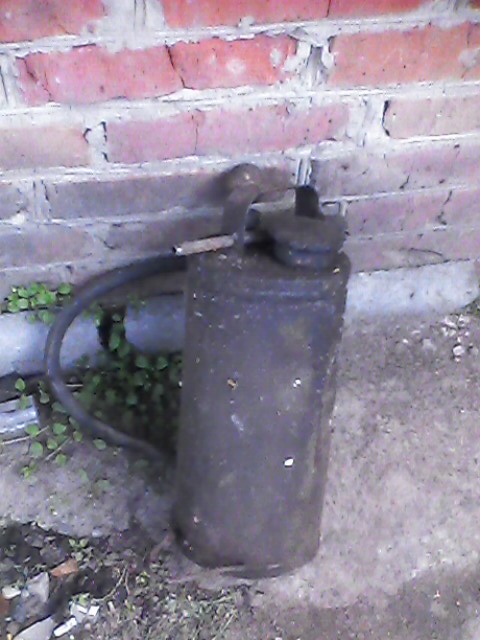

Ruskiy1
сообщение 2014.06.15 17:02
Сообщение #33
НАЙДИ вот такой нагнетатель и ты прольешь все машину как захочеш
