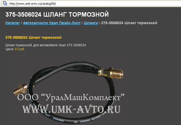

Передние тормозные шланги ГАЗ-21 = "Задние торм.шланги, грузовик УРАЛ", кат.ном. 375-3506024.

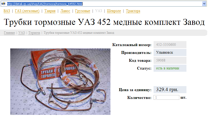

В сети нахожу, что есть такой (упомянутый в теме про ГАЗ-24) комплект, и именно под УАЗ-452 "Буханка":
http://detali.zp.ua/shop/UAZ/tormoza/tormoza_64592.html
Каковы будут мнения - стоит связываться с покупкой?
Да, к тому же там указано, что "трубки медные"…
Что по этому поводу?

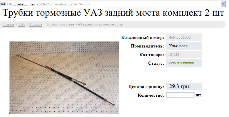

И, вот еще обнаружил комплектец:
http://detali.zp.ua/shop/UAZ/tormoza/tormoza_64594.html
- цена, вроде, небольшая, можно и рискнуть - ну, подумаю…
сообщение 2011.10.31 16:34
Ну а по поводу "медные", мне кажется что они стальные и обмеднённые, чтобы меньше окислялись. Медь наверное давление в системе не выдержит и будет тянуться wink.gif
