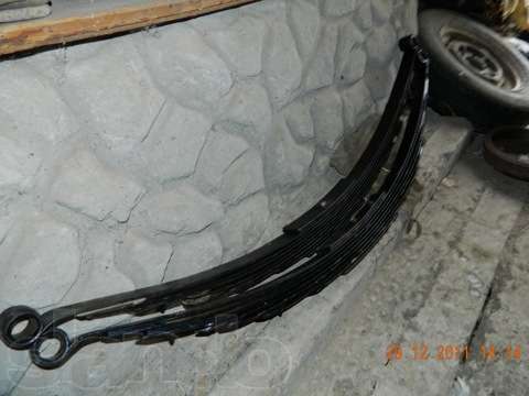

Краем уха слышал, что все, кроме коренного, рессорные листы подходят от 412 москвича, кто ни-будь сталкивался ?

Рессоры такие, пощупать возможности нет.

Ramshteine
сообщение 2013.11.27 8:51
Имя: Роман
Из: Киев, Голосеево
Был(а): 2026.09.02 21:42
ОТ москвича рессора короче сантиметров на 5-7. Так на вскидку, по памяти. А так ширина и толщина очень похожи. Думаю, если подходят то к нам уже от третьего листа.
