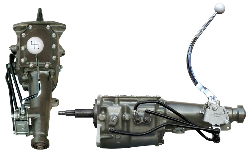

Коробку передач можно поставить от ГАЗ-24 (четырёхступенчатую) или ГАЗ-3110 (пятиступенчатую). Однако такая переделка имеет смысл лишь в комплексе с заменой главной пары заднего моста. Особенно при установке четырёхступки: так как её последняя передача такая же прямая, как и у трёхступки ГАЗ-21, добавление более тяговитой первой передачи мало что изменит (первая передача достаточно тяговитая и на трёхступке). Пятиступенчатая коробка передач очень дорогая и гораздо менее надёжная, чем трёхступенчатая. Кроме того, требуется укорачивание карданного вала и потеря переключения передач на рулевой колонке. В итоге подобная переделка нецелесообразна в конечном итоге. Для состыковки такой коробки передач с двигателем ГАЗ-21 требуется диск сцепления, соответствующий по шлицевой части, а именно от ГАЗ-20, -69.
Сама трёхступенчатая коробка передач ГАЗ-21 унифицирована с ЗИМ, ГАЗ-20, -69 за исключеним некоторых нюансов, в первую очередь крышки (у Победы она отличается развёрнутыми на 180° рычажками, а у ГАЗ-69 рассчитана на напольный рычаг, также иной хвостовик).

Очень похоже, что можно также установить КПП от Ford Fairlane (исполнение для Европы 1967-1971)
С переделкой кардана (состыковка передней части)
I - 2.78
II - 1.55
III - 1.0
IV - 0.82 (овердрайв)
В сочитании с родным мостом - на мой взгляд, очень даже динамично.
Управление КПП не сложно адоптировать родное!
