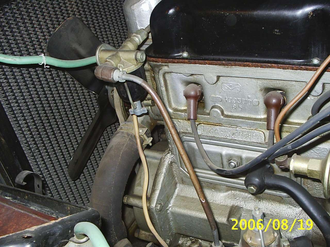

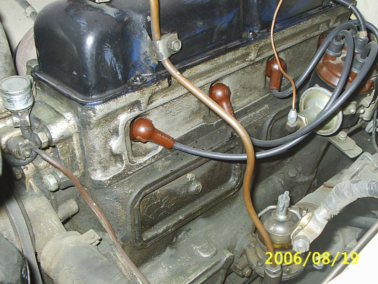

Устал уже объяснять, что я ищу smile.gif Пишу для всех. На подлинных ЗМЗ-21 форма отливки со стороны свеч иная, не как на УМЗ-451, которые часто стоят вместо них и практически неотличимы. На 21 идёт выпуклая полосочка, а на 451 оно гладкое.
В общем, смотрите на фото, думаю, увидите разницу. Вот эта «рамка», которая идёт вокруг свечей, на трёшке доходит до края, и там есть такие характерные приливы-выступы сверху и снизу между цилиндрами.
Хотя в принципе такие головки ставились и на ЗМЗ-21 самых последних выпусков, 1969-1970 гг. Собственно говоря, на первой фотографии антрацитовая УСка из музея ГАЗа. У меня на эРке 1968 года отливка ещё старой формы.

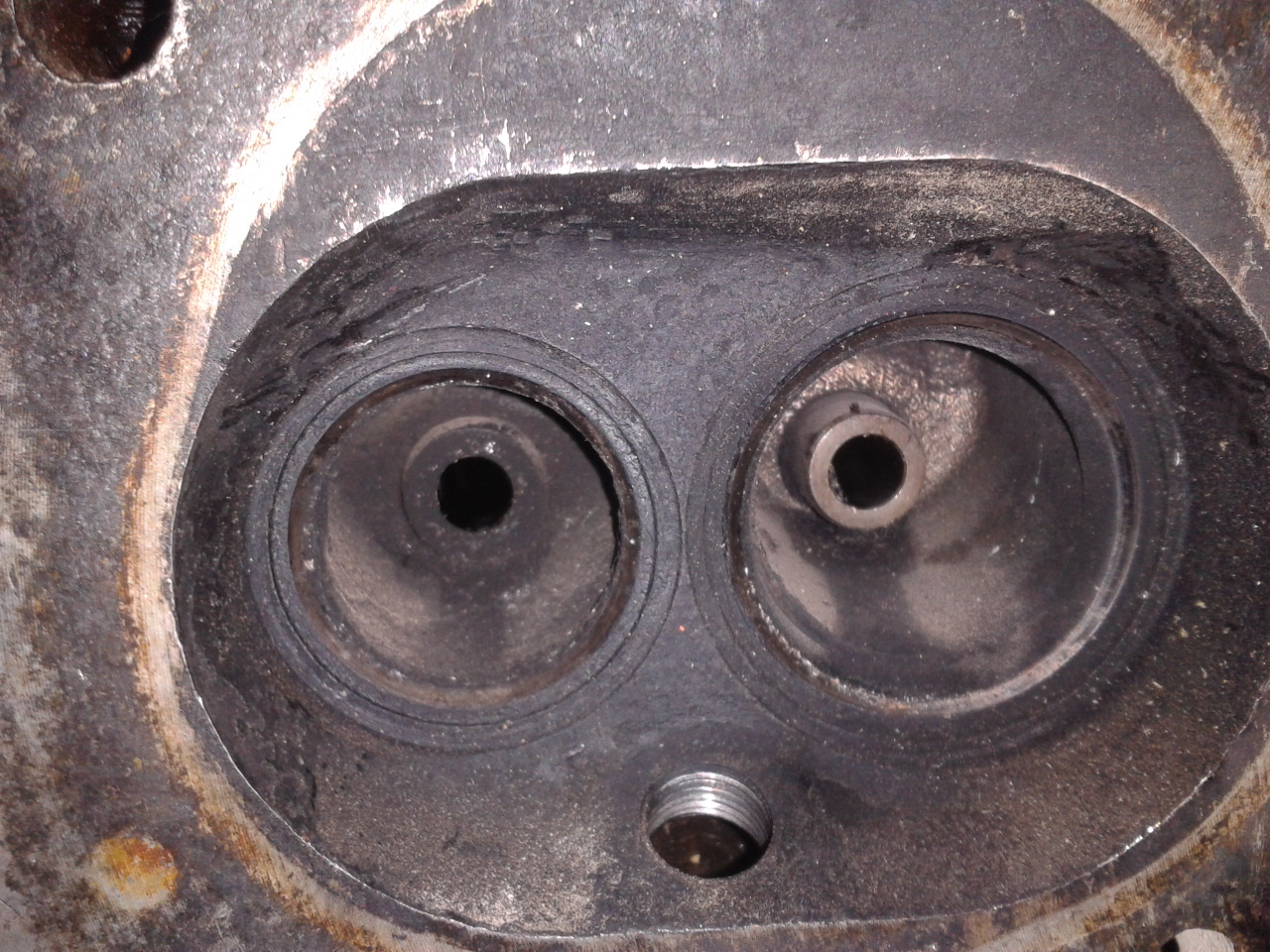

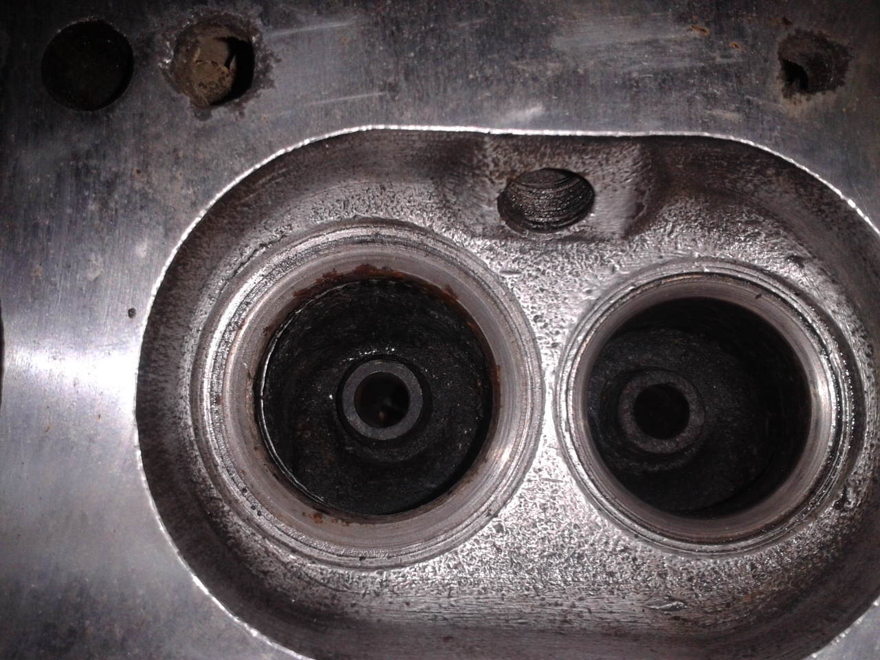

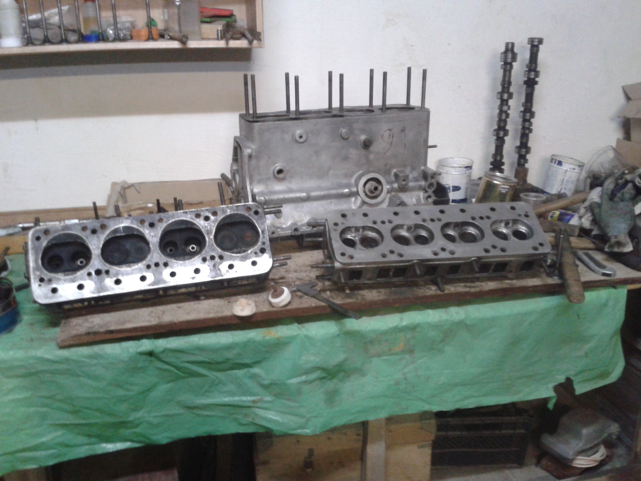

Цікавить таке питання:
Є дві головки:
зліва 21 1003010, справа 21 1003015Б
Різниця є в глибині випускного (7 мм.)
Інформації про ці різновиди найти не можу. Хто може що сказати?

Да не направляюча. Я маю ввиду глибину випускного отвору. Від у обох головок різний. Тобто якщо брати пенпердикуляр то різниця у 7 мм у глибині. Направляючі клапана що в одні, що в другі стоять одинакові.
І зоколочені вони зі сторони коромисла одинаково. Пропускна можливість вихлопних газів головки 1003015Б більша аніж 1003010

Цитата(Shtabs @ 2015.05.08 19:27) *
Диаметры шляпок клапанов?
Возможно у тебя тот редкий случай с увеличенными размерами?
Можливо так буде зрозуміліше. Там в головці є відлив, який створює перешкоду висхідному потокові.Прикреплённое изображение

Можна списати на погрішність лиття на ЗМЗ, +-7мм )
