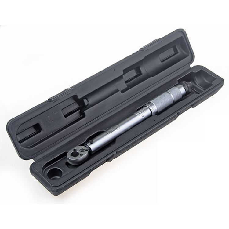

Как-то пользовался 1/4 - более короткий, хотя момента вполне хватает для нашего диапазона работ, но короткий рычаг не дает комфортно работать - вот такого типа

Цитата(Shtabs @ 2019.02.17 11:26) *
Именно такого размера наиболее удобны особенно при затяжке больших моментов, т.е он идет обычно по классификации 1/2.
Чёт я ничё не понял… Тот, что на фото - это тот которым удобно 1/2, или это тот, что ни камильфо 1/4?.
сообщение 2019.02.17 20:33
Возраст: 68
Был(а): 2025.06.16 19:52
Неужели все так запущено? Неожиданно… blink.gif Я считал, что в основном все понятно.
И малый и большой хороши в каждом конкретном случае.
Начну с начала, не вдаваясь в классификацию специальных ключей, а в нашей полупрофи-гаражной деятельности наиболее распространены 3 вида динамометрических ключей с трещетками на определение усилия затяжки с размером посадочного квадрата 1/4, 1/2 и 3/8 дюйм и разные по длине.
Короткие имеют обычно квадрат 1/4, чуть ниже диапазон усилий и свои нестандартные (менее распространенные) головки - хорош для мелких работ типа коробок.
Для меня самые обычные распространенные головки - это под квадрат 1/2 дм. При этом ключ имеет длину около полуметра и является универсальным для наших моторов.
Все остальные стрелочные, безмены я лично не признаю - я им не доверяю. Кстати, все ключи через 2-3 года нуждаются в калибровке, а при хранении должны быть "распущены" дабы не угробить пружину.
З.Ы. Здесь было все понятно, пока Штирлиц тему не потер в защиту меньшин. biggrin.gif
