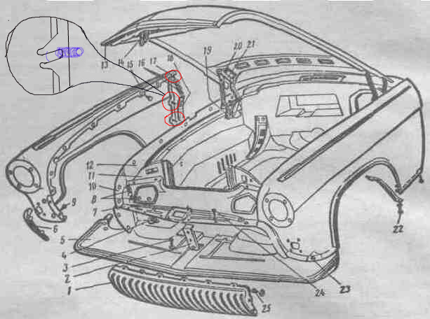

Да, есть там три точки крепления, две скрыты в передней стойке, и одна где то под панелью приборов.
Вот на этом рисунке они видны, может быть плохо, но видны.
Откручивать их конечно же задача не из легких, особенно если прокручивается винт.
