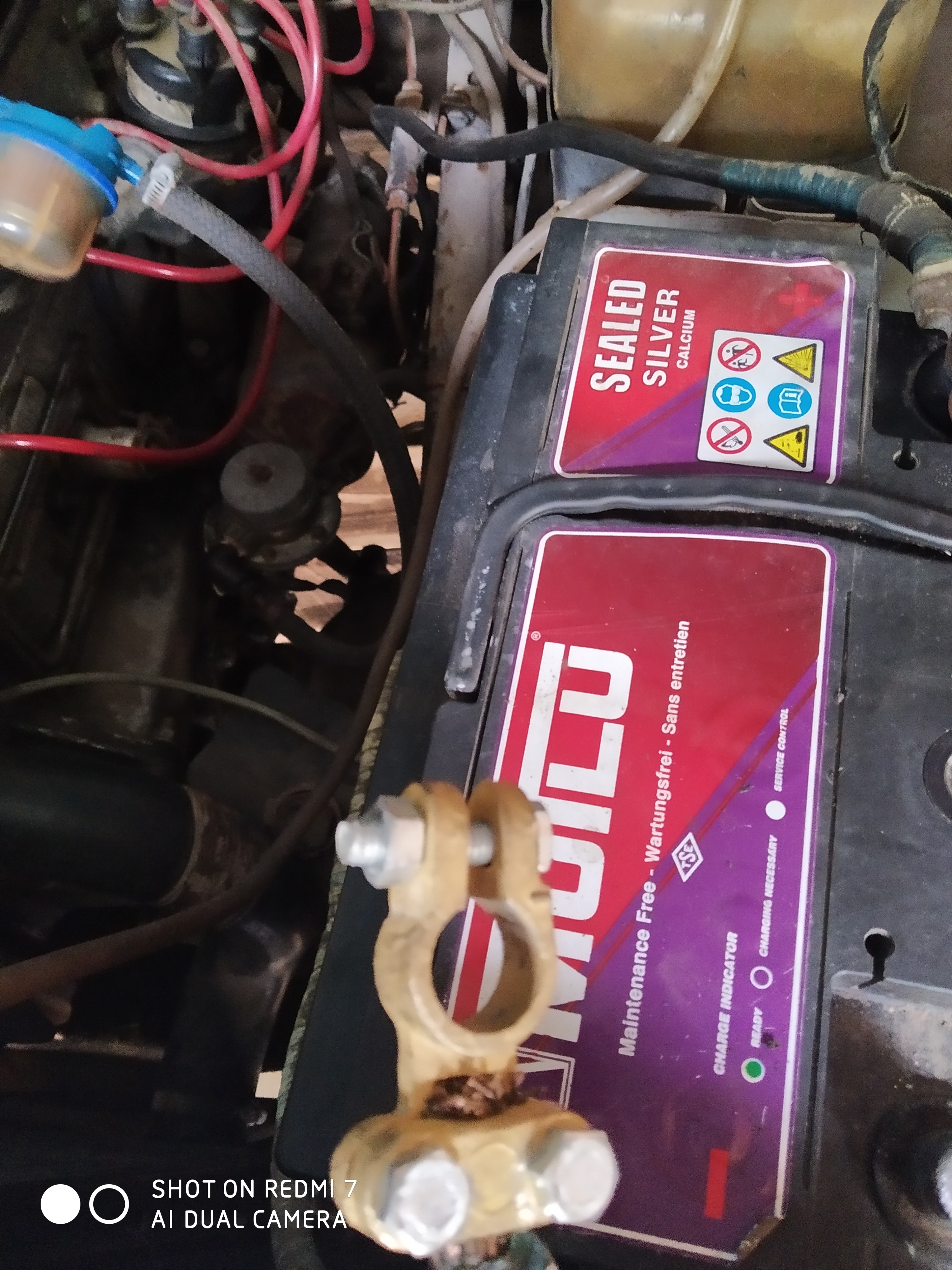

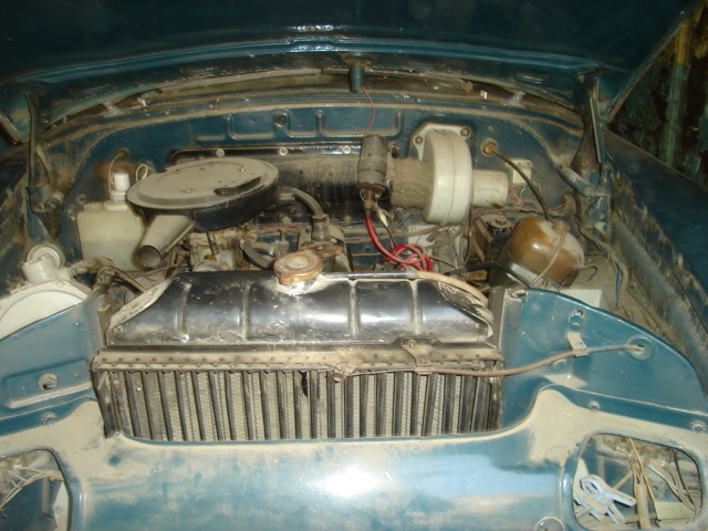

Поставили временно однокамерный карбюратор без фильтра. Пришлось укоротить одну из шпилек, так как упиралась в тягу УН. Стоял-то раньше К-126 через переходник. Двигатель работает хорошо, только его трясёт почему-то. Подозреваю, что подушки виноваты.

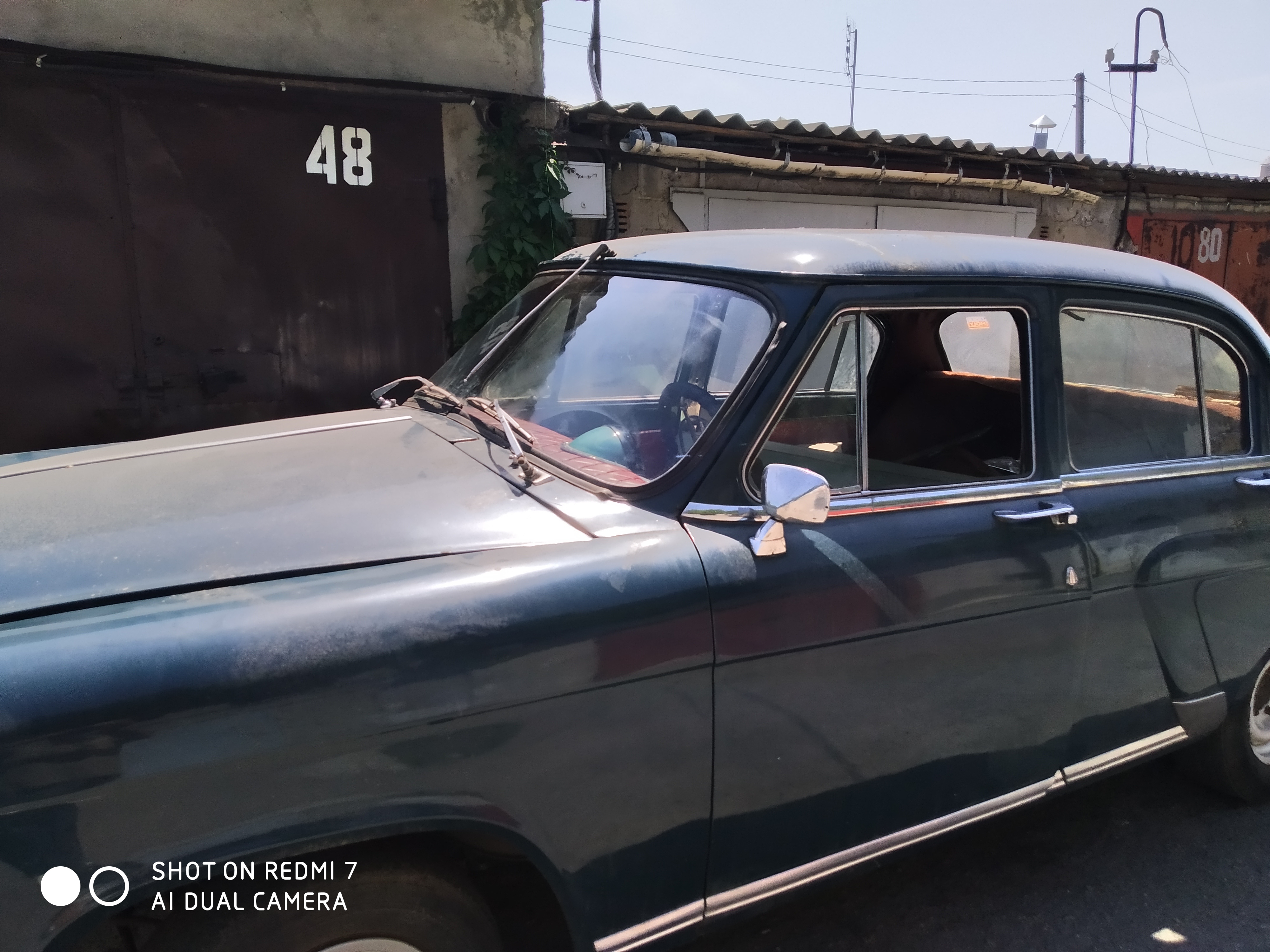

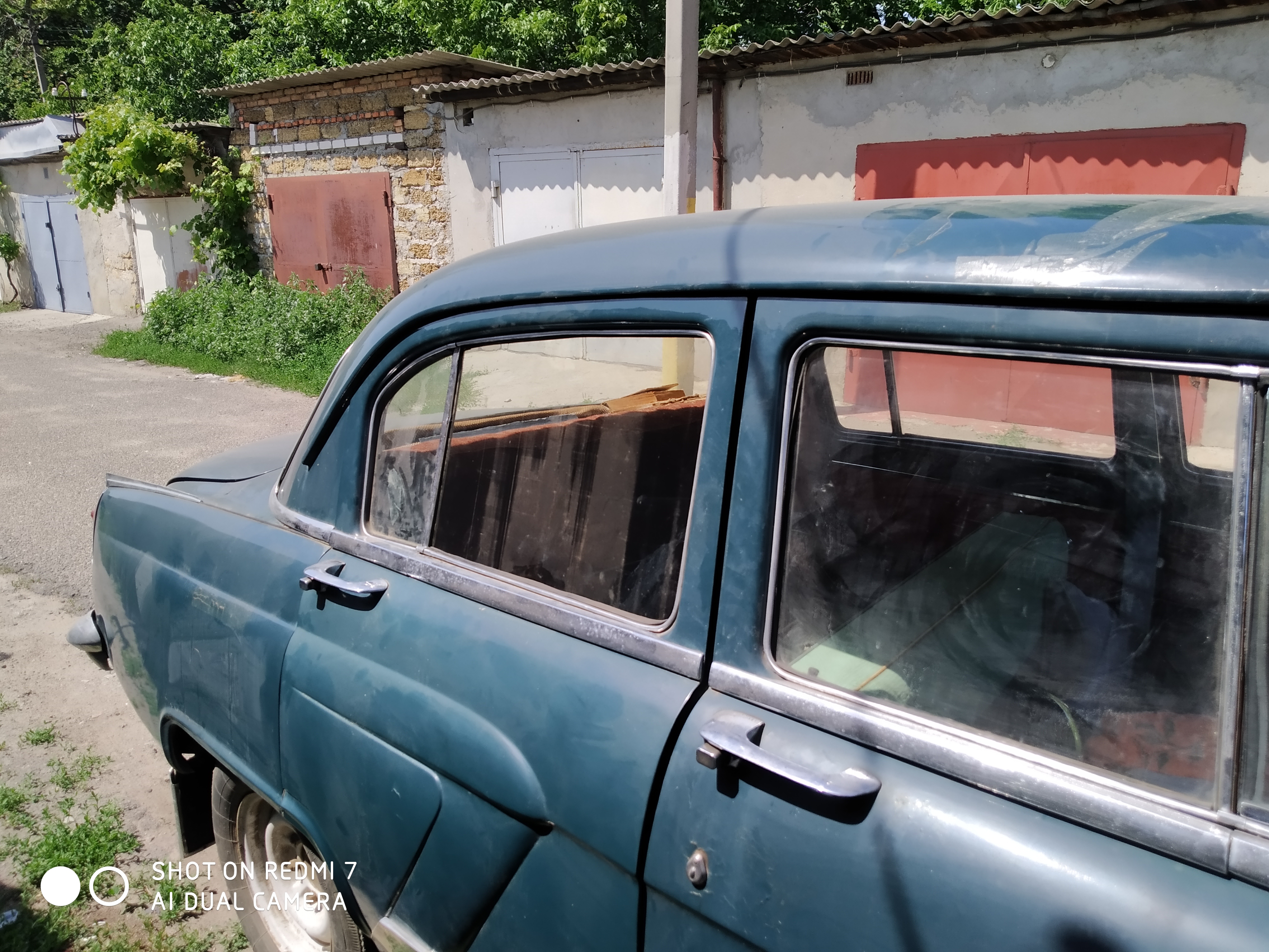

А пока выложу несколько фотографии Волги.
А чего Игорь говорил что печальная, по фото очень даже живая!!!
Жаль что уже переделана под тройку((
Гы. Да, после «блина» она очень даже живая, не спорю!
Вернуть внешний вид в исходное состояние-это первая задача,думаю за месяц,два решу.

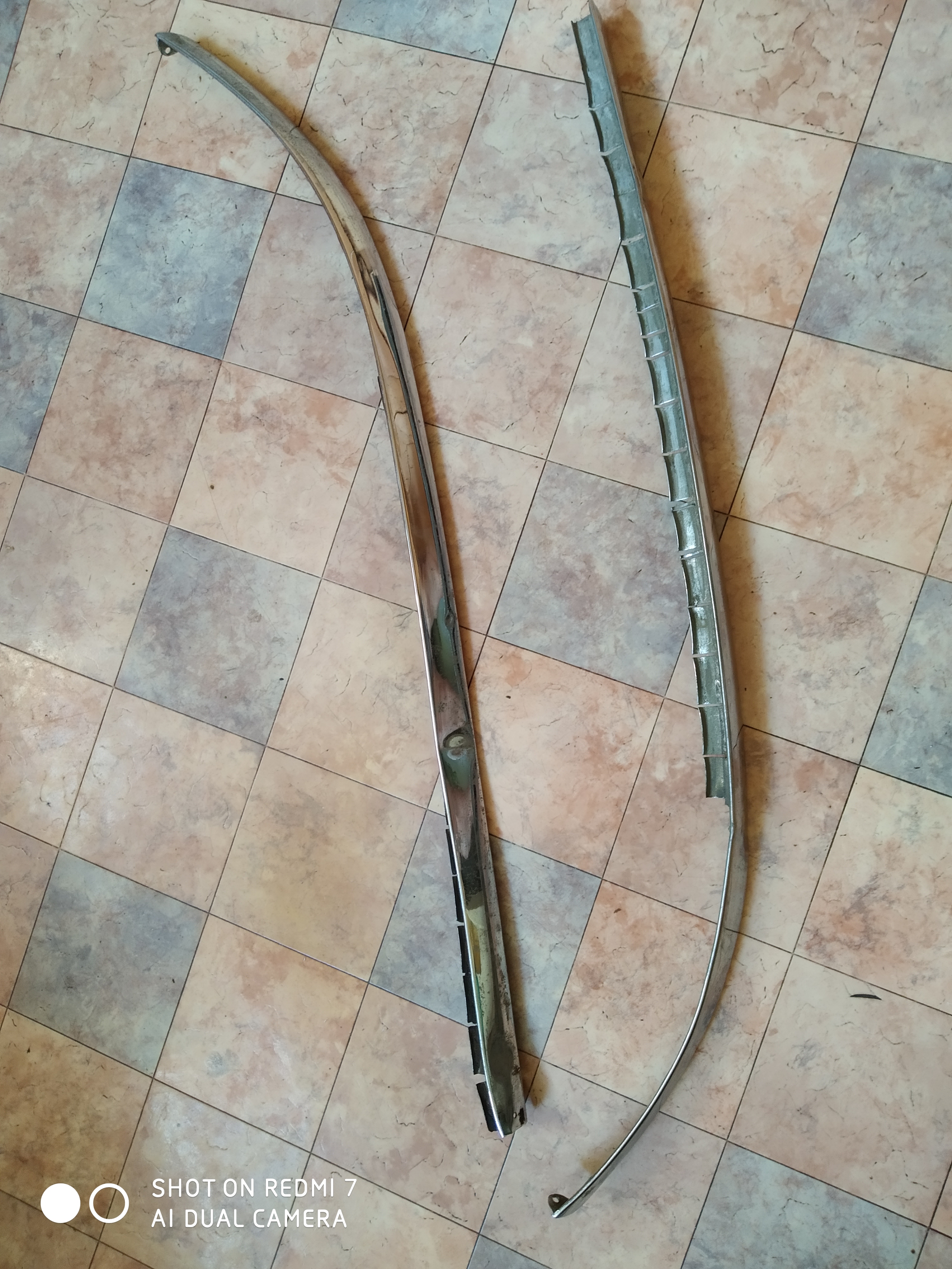

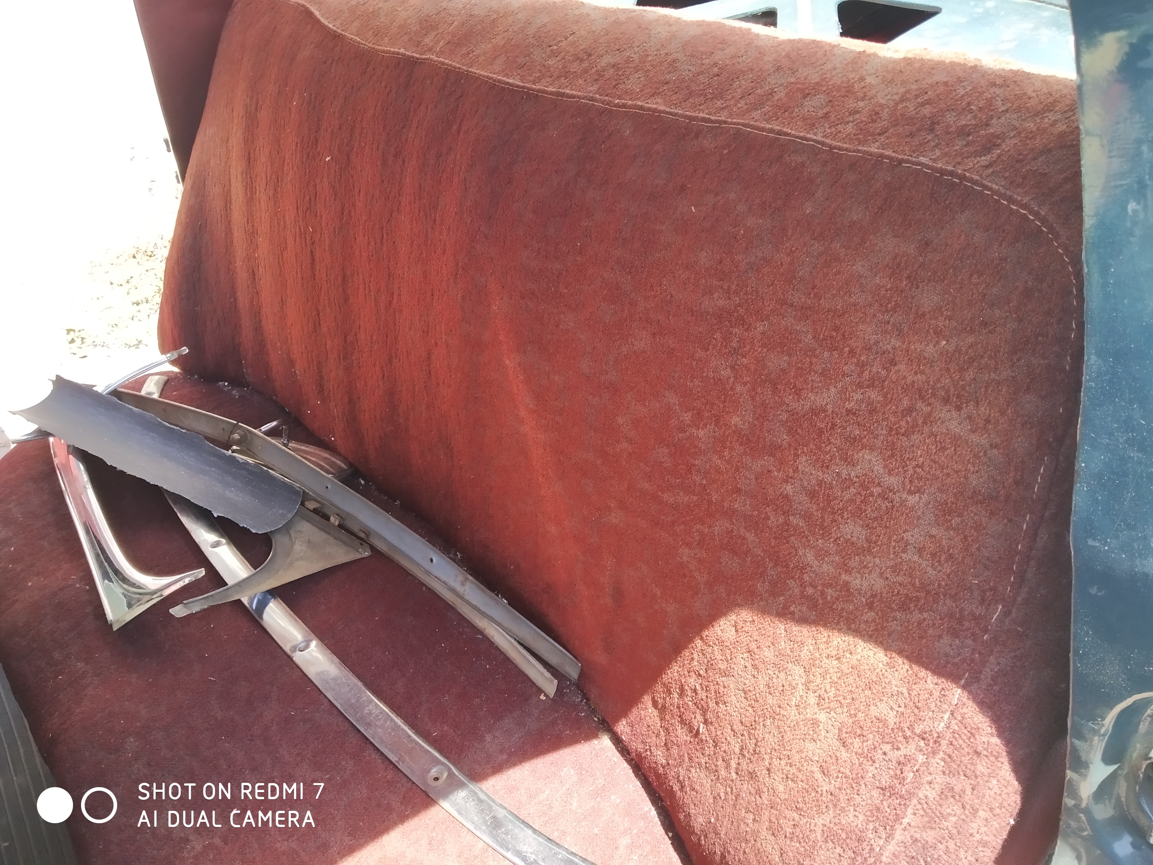

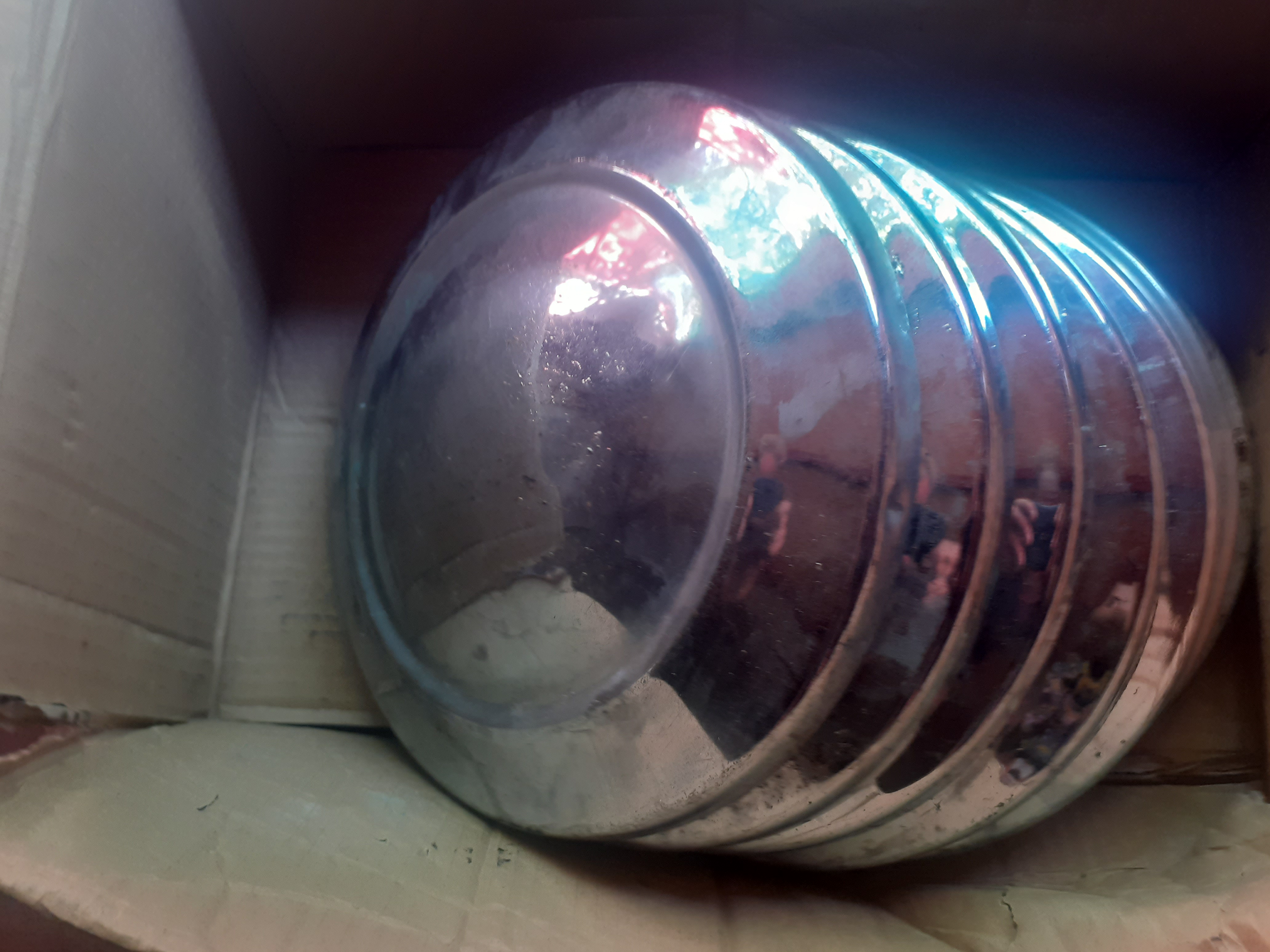

Нужен хром оклад лобового стекла
Верхняя часть К129
Стекло задней правой двери.
Ну в моем понимании плачевное состояние примерно такое, с сквозными дирками в кузове, ржавым хромом и т.д
То, что на фото — не просто плачевное, это уже практически труп... Для меня плачевное в том, что требует много трудоматериальных вложений для приведения в божеский вид или доведения до оригинала. Если не говорить про оригинал, требуется много работ по салону — перетяжка сидений, перекраска или хотя бы ремонт ЛКП и вмятин и плюс ещё масса мелочей — нужны стёкла, тот же карбюратор, электрика, наверняка тормоза делать надо. Чтобы нормально ездить и производить нормальное впечатление, а не колхозной колымаги. Если же говорить про оригинал — там разве что двигатель родной, а так, что внешне, что по механической части достаточно переделок. Скажем, коробку передач менять — сама по себе задачка не самая лёгкая, но она тянет за собой замену: корзины, диска, карданного вала плюс восстановление кулисы... Двоечный обвес — сам знаешь, что это такое... При этом за те же деньги в принципе, можно найти варианты и получше. У этого экземпляра есть один несомненный плюс: на массе. 1959-й год... Машина такого года даже полутруп уже не должна уйти на лом хотя бы из-за года...
В общем как мне, так неинтересно было бы такую машину восстанавливать. Спасибо Артуру, что он взялся!
Ничего страшного не наблюдаю. Если не входить в проект с заменой на рычажники, то вернуть ее к исходному состоянию достаточно не сложно,однако есть ньюансы, ради которых игра стоит свеч)))

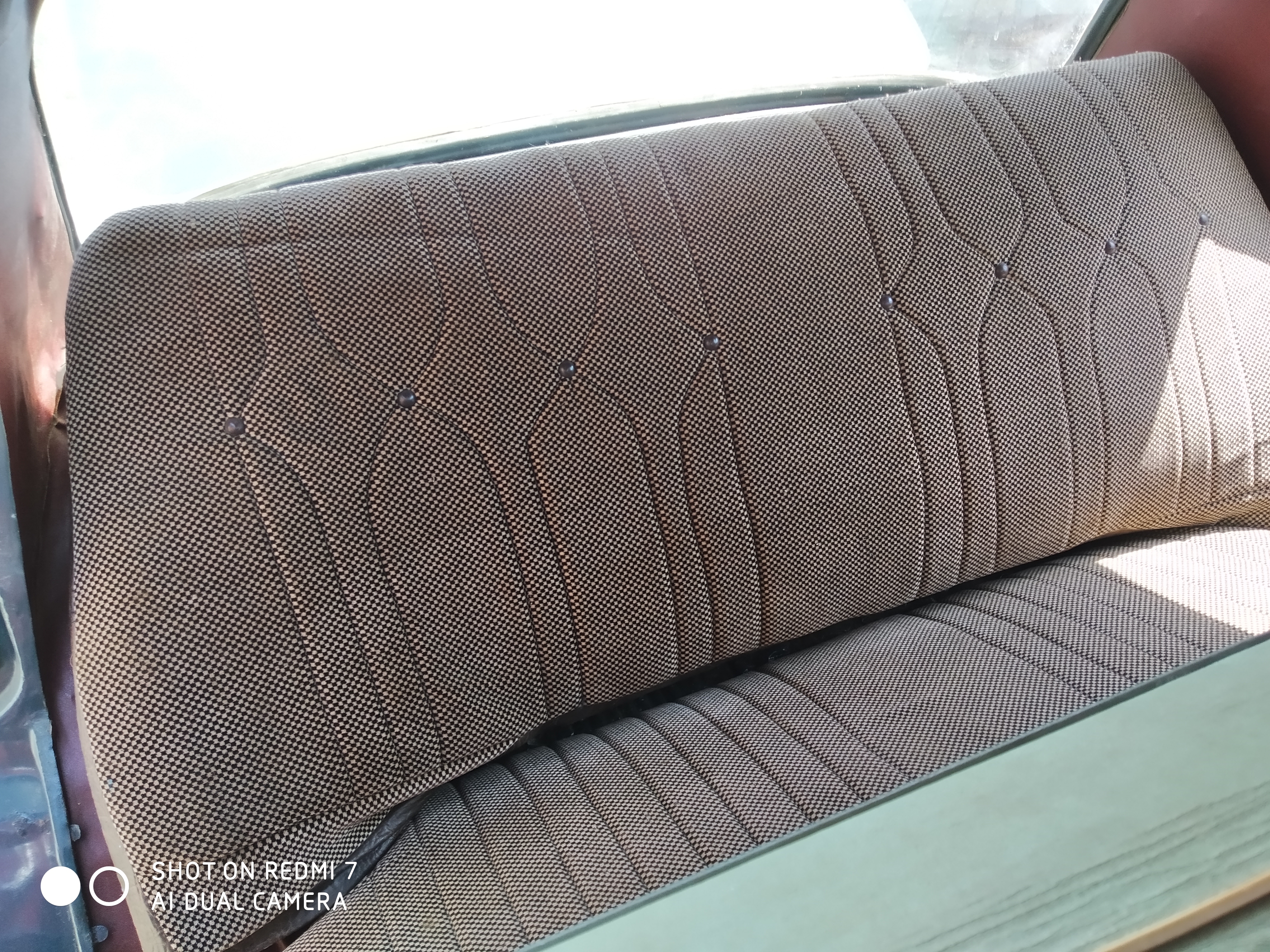

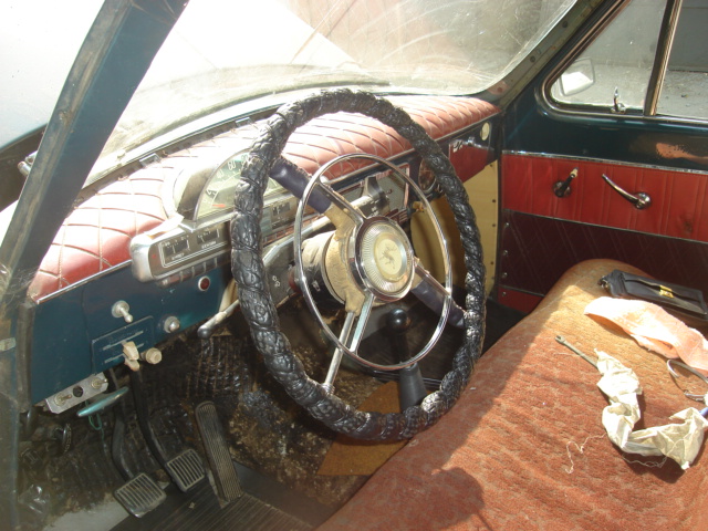

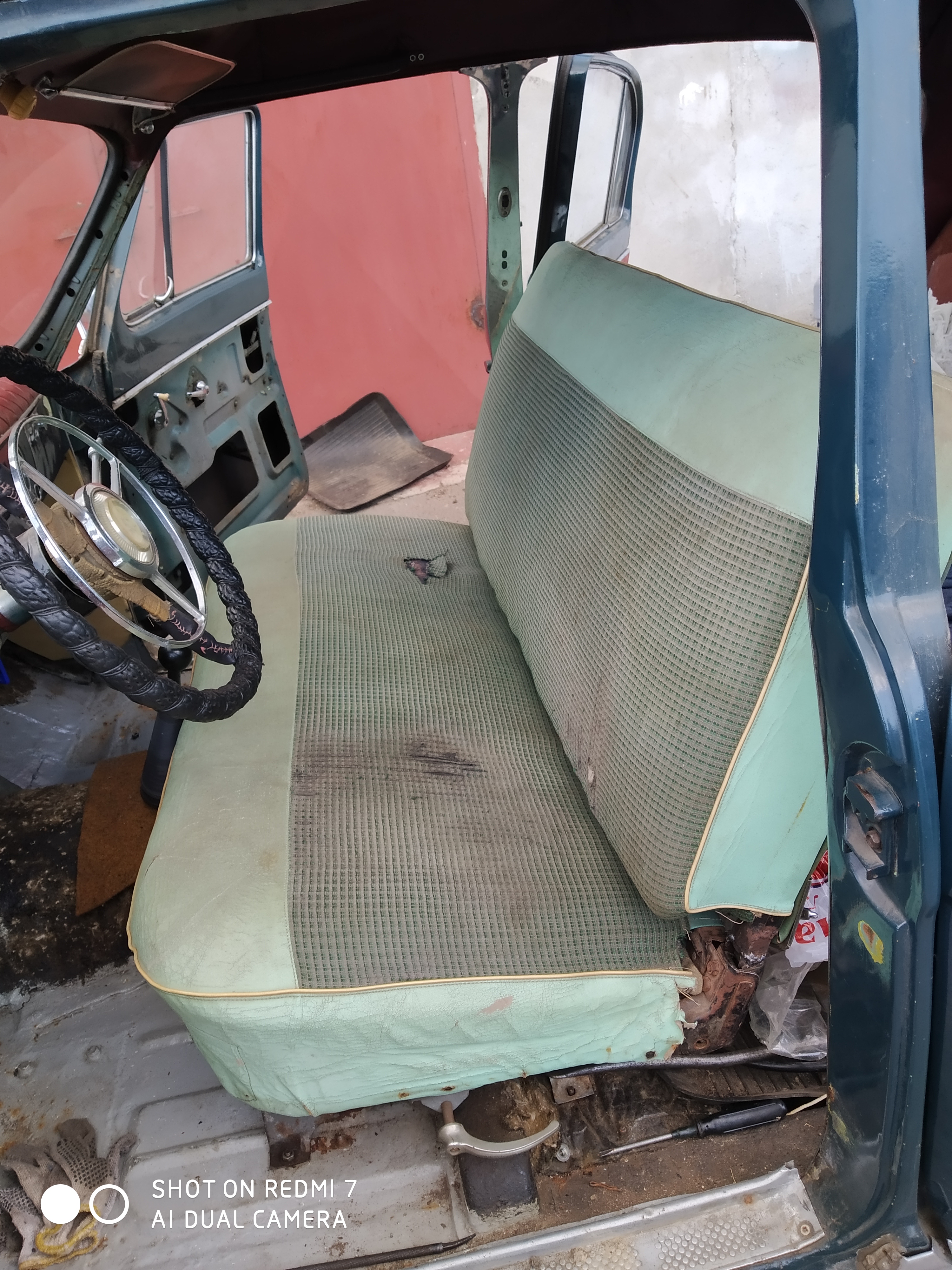

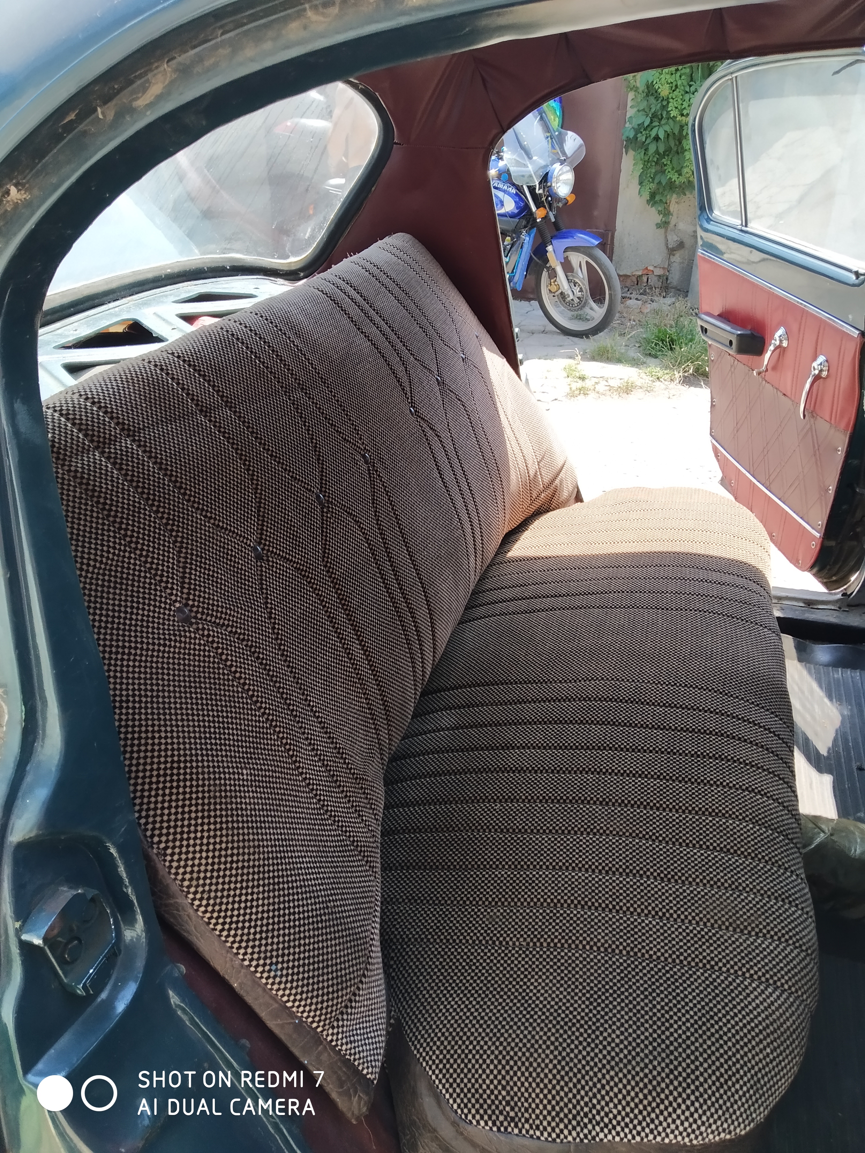

Сиденья салона уже полностью аутентичны и соответствуют первоначальному заводскому окрасу.
"Навороты" с рулевой колонки придется убирать,ибо сигнал выведен в 3-е положение от лепестка поворотников)
Прищепки очевидно использовались для сушки белья в дальних поездках, другого предназначения для них я просто не нашел)))

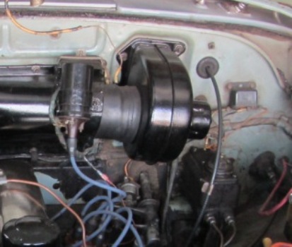

Разжился вчера карбюратором и воздуханом.
Спасибо Игорю, подсобил коллеге. На выходных буду чистить его и ставить на машину.
По прежнему необходимы сл детали:
1)Оклад лобового стекла хромированный
2)Резинка под оклад
3) Стекло задней правой двери (было выбито вандалами)

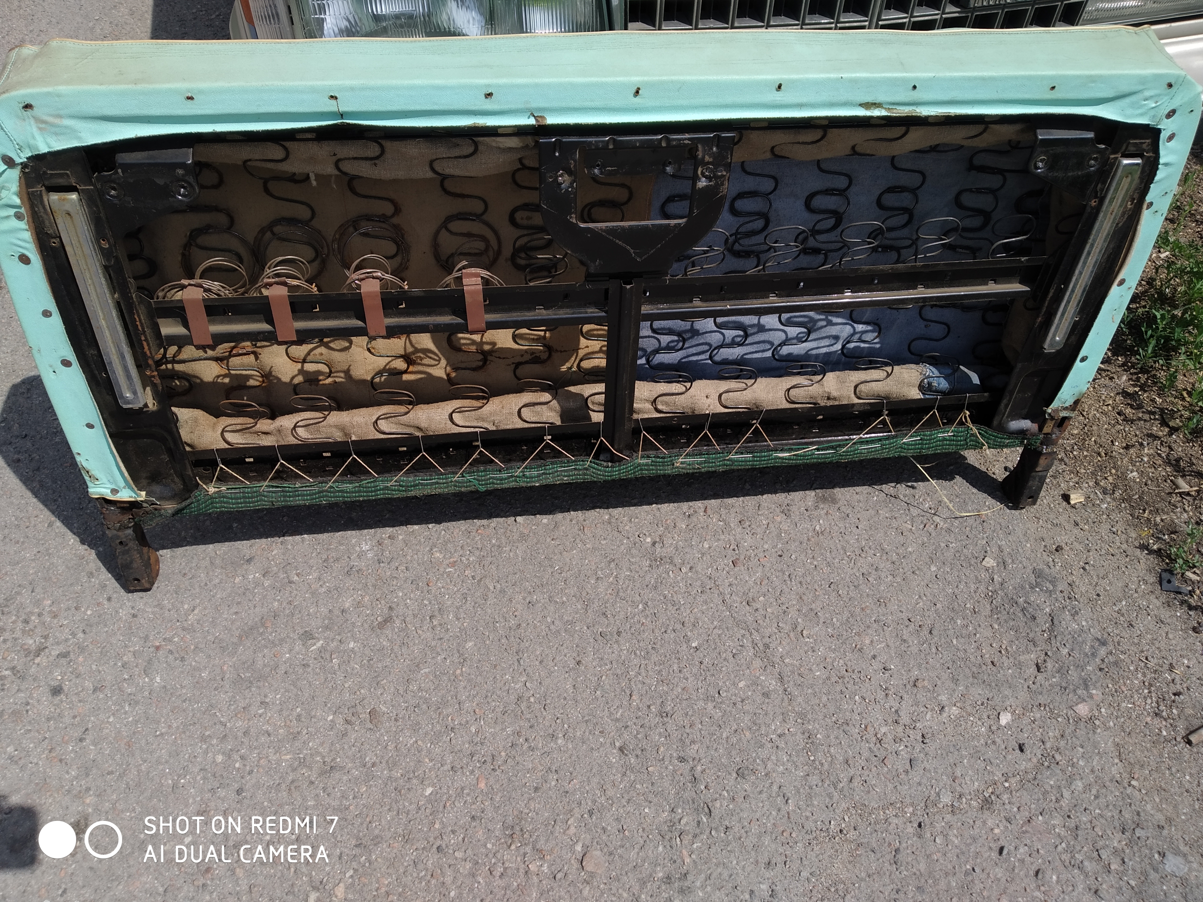

Сегодня проездом заехал в гараж и обнаружил еще один пункт недостачи
Между спинкой заднего дивана и стеклом отсутствует полка,ее заменили куском ткани и аккуратно уложили в это пространство. Такого еще не встречал.
Поддержу Игоря, как же я люблю наших "рационализаторов".
Теперячи нужна еще и такая вот полка.
Если собираешься сзади ставить хорошие колонки, рекомендую сразу под самой полкой в железе сделать вырезы под колонки, и сделать саму полку из толстой 10 мм. фанеры - чтобы небыло искажения звука, а сами крышки-сеточки колонок, покрасить в цвет кожзама обтягивающего саму полку.

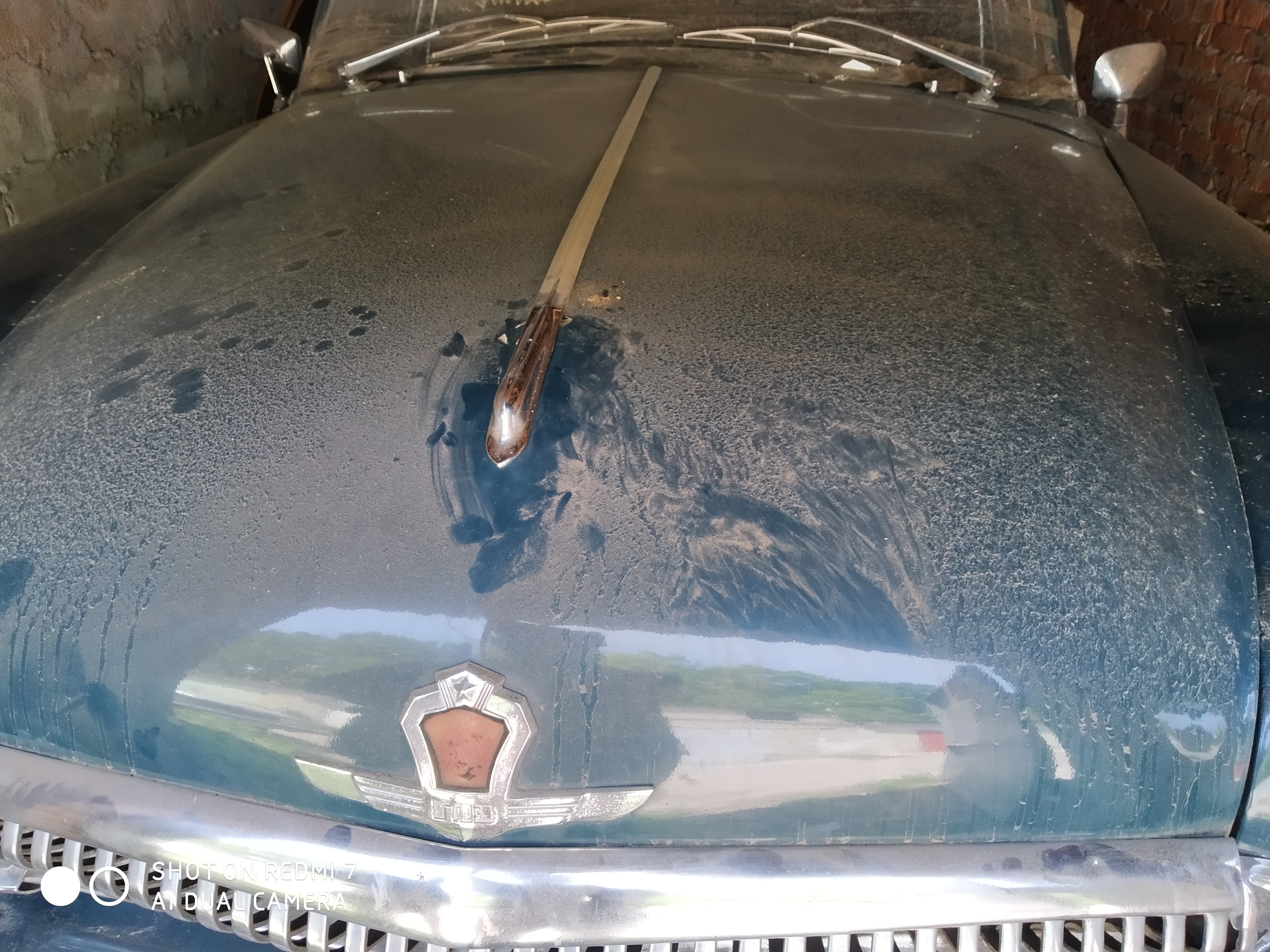

История покупки.
В далеком 2016.03.29 на форуме появилась обьява о продаже волги. Описание оставленное Игорем не внушало оптимизма, а фотографий автомобиля не прилагалось, зато прилагался № телефона хозяина.
О волге первоначальных выпусков думал давно, но всё как-то не складывалось, хотел приобрести достаточно комплектный и не "укатанный в усмерть" автомобиль.
Записав № телефона, ч/з несколько дней созвонился с владельцем, он объяснил, где именно можно ее увидеть со словами "посмотрите сперва сами", сославшись на своё не удовлетворительное самочувствие. Пожелав ему скорейшего выздоровления, мы и распрощались, и на некоторое время я о ней и забыл.
Спустя неделю, возвращаясь домой по Днепропетровской дороге, рука как-то сама легла на лепесток включения поворотов и энергично крутанул руль право, в сторону "академгородка", где и стояла машина.
Волгу было видно издали, она стояла за сетчатым забором. Пройдя внутрь территории, мне позволили её осмотреть только внешне, ибо хозяина не было на месте.
Автомобиль стоял на полуспущенных колесах и соответствовал описанной Игорем комплектации. Часть крыши со стороны лобового стекла была залеплена полиэтиленовой скатертью, ибо стекла не было, правая дверь также, там тоже выбито стекло, крышка багажника имела вмятину от ботинка. Были и др огрехи.
ЛКП было положено довольно хорошо, ибо сохранился глянец, даже с учетом хранения на улице.
С места осмотра я, как и обещал, перезвонил владельцу автомобиля; он ответил, что ч/з пару дней выходит на работу и покажет мне машину полностью.
Так и порешили…
Вторая часть марлезонского балета
Ч/з несколько дней после моего осмотра, владелец сам позвонил мне и я целенаправленно поехал на встречу.
Приехав на место стоянки владелец открыл мне машину и я начал ее осмотр.
Машина была хозяйская,это сразу было видно,не затируха,не чермет и утиль, просто запущена,но необратимых последствий запущенности не было.
Хозяин хоть и был поклонником "огненной воды" знал что,зачем и почему. Проводя мне осмотр сразу указал на интересные места, со словами "ну ты и сам понимаешь".
Внутри меня боролись два человека, победил волговод)))
Оговорив с хозяином условия покупки, мы ударили по рукам.
Скоро сказка сказывается, да не скоро дѣло дѣлается (народная мудрость).
Продолжение следует………

Спустя несколько недель я смог заменить бензонасос и провести ревизию карбюратору. Автомобиль запустился и я на нем даже по гаражам покатался,получив свою порцию адреналина.

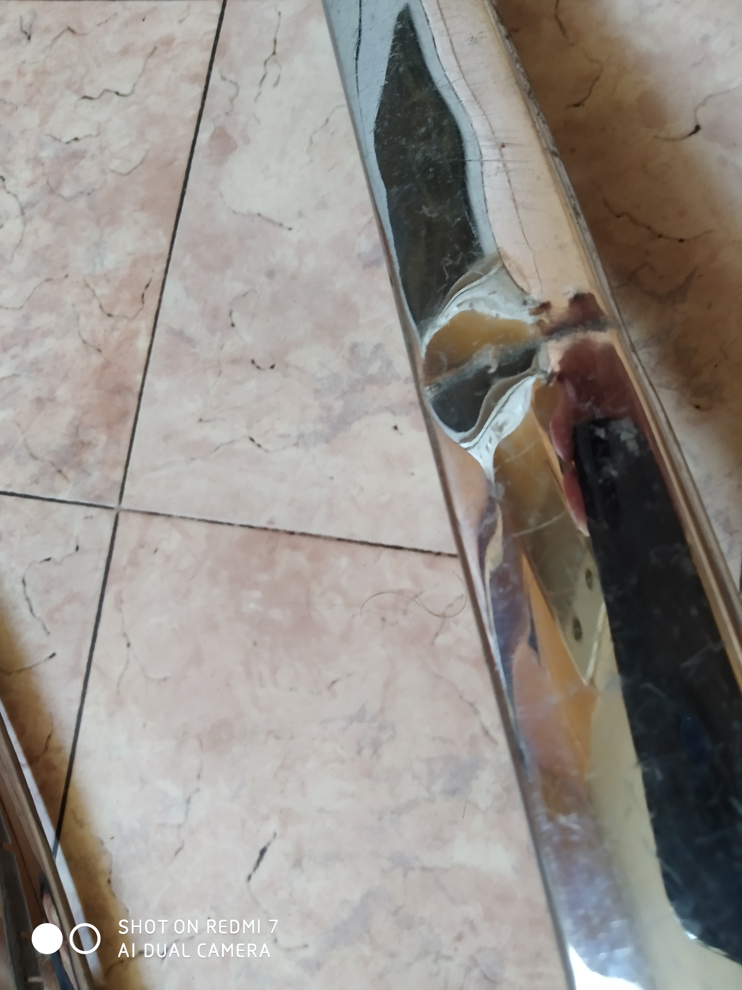

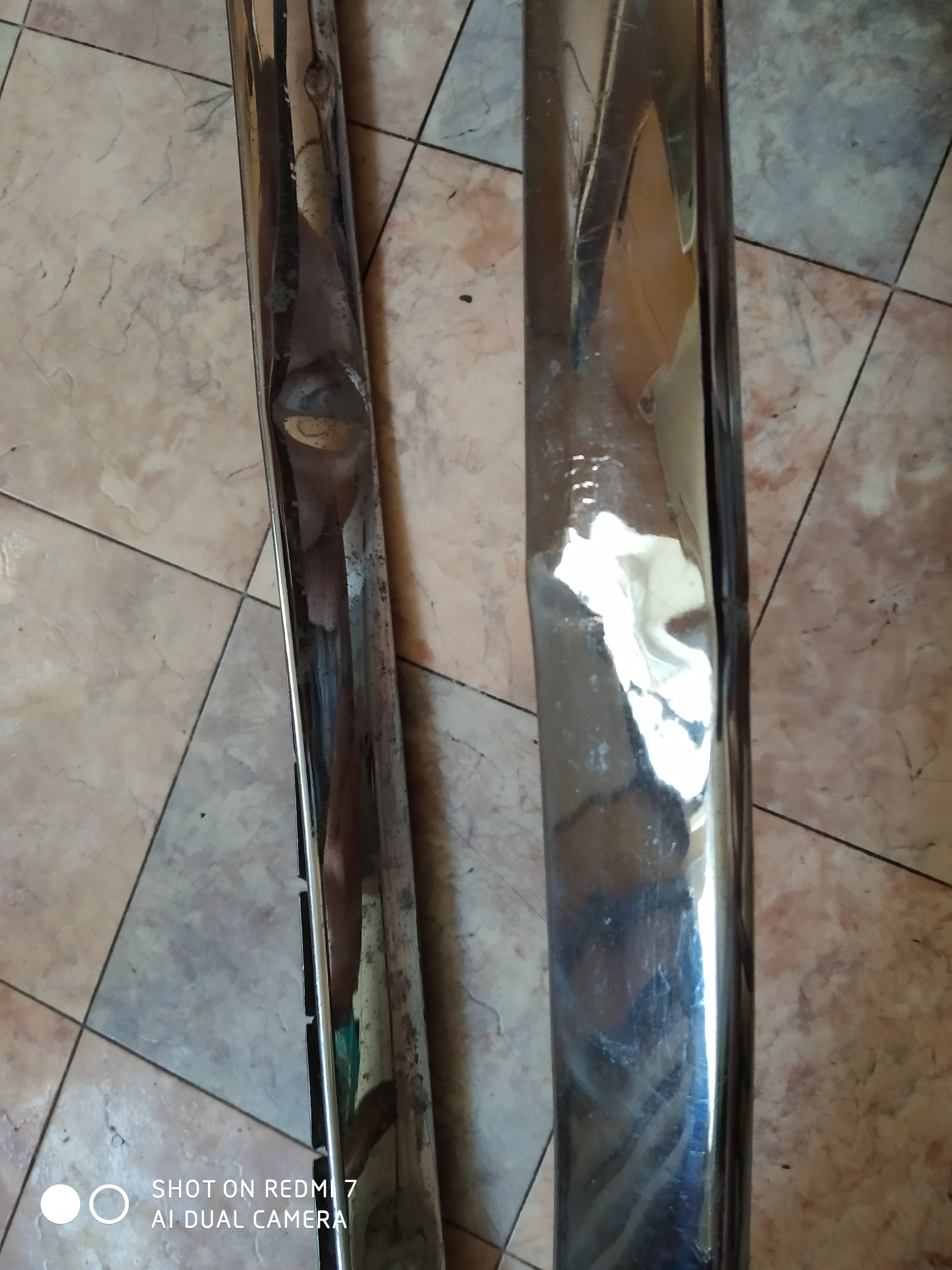

Практически 80% необходимых для "лифтинга" внешности машины набрал, однако остаются еще вопросы, к-е хотелось бы решить меньшими потерями. Возможно своими рекомендациями вы мне поможите.
Итак, вопросы

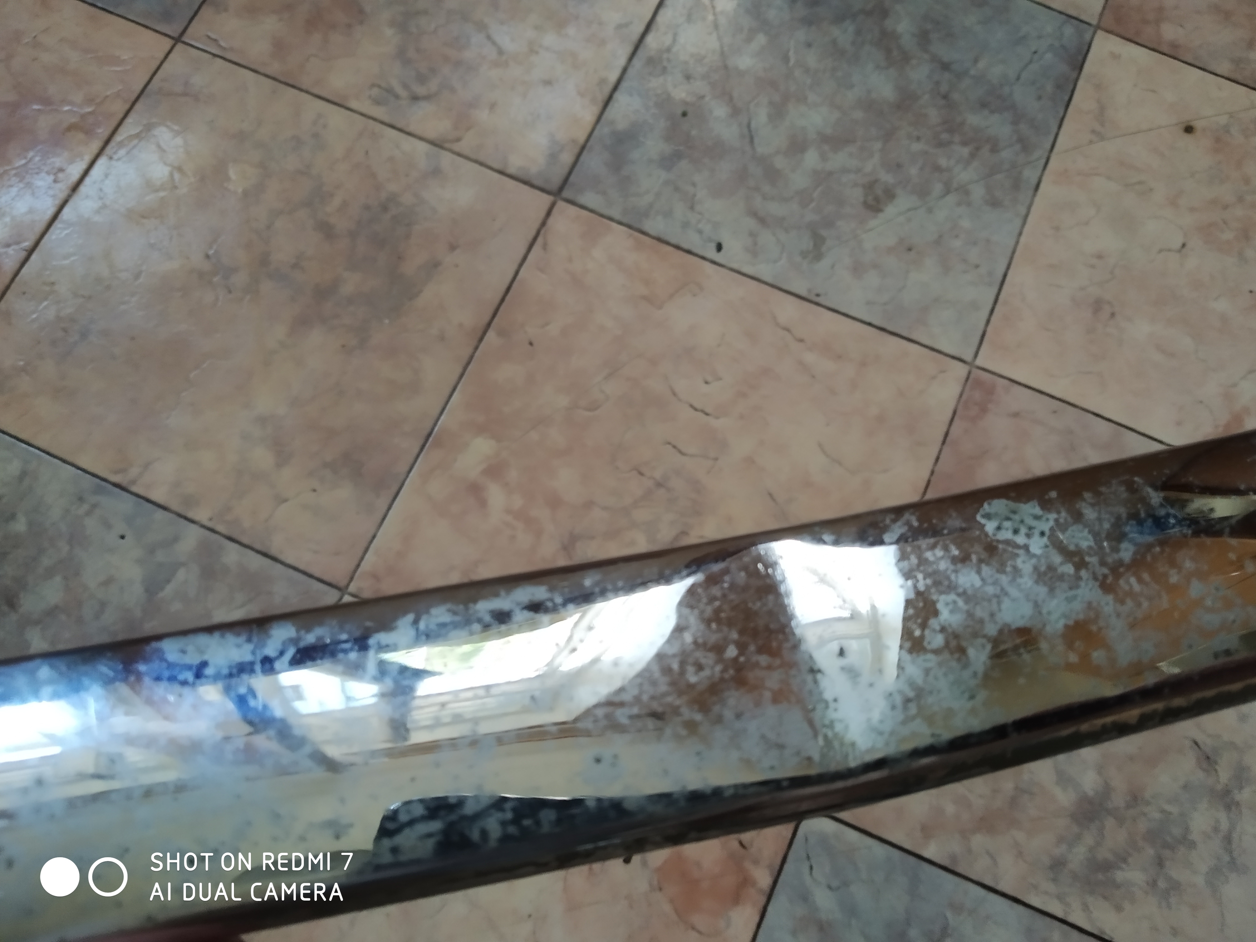

1) Элементы лобового хромового оклада имеют не большие вмятины, по причине не корректного сьема. Как и чем можно их подрихтовать,дабы не повредить хром?

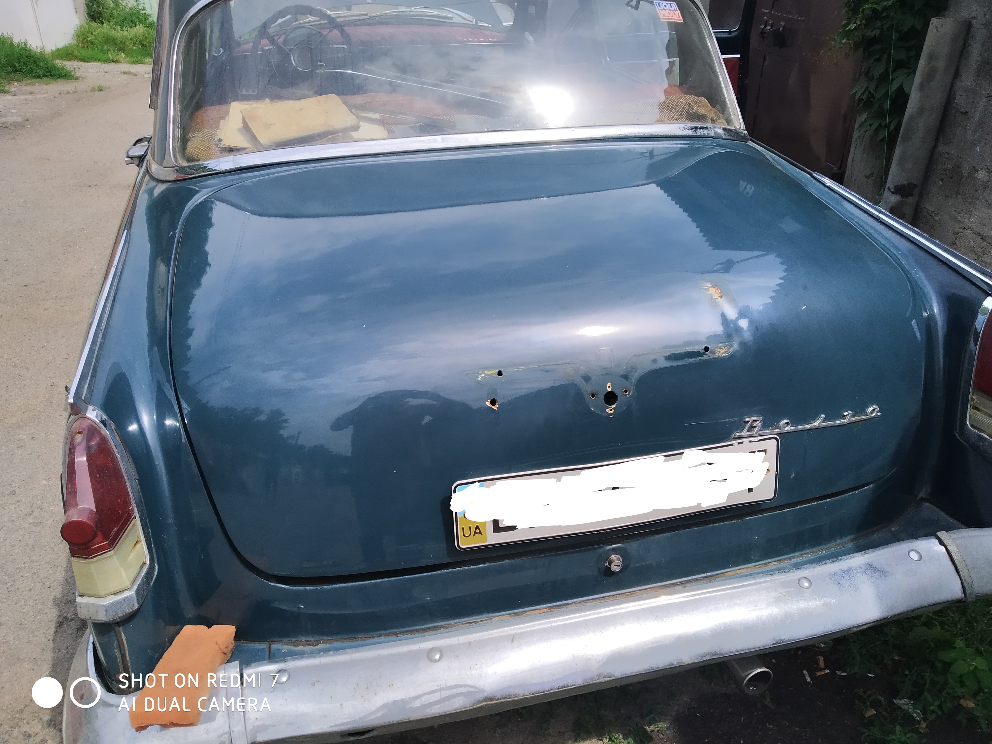

2) Вмятина на крышке багажника. Хочу попробовать ее удалить без рихтовки.
Делал ли кто такое,что можите посоветовать.
3) Резинка уплотнения на лобовое от 24-ки, похожа на родную,по идее должен оклад в нее стать.
Делал ли кто из коллег такой симбиоз и какие трудности м.б,?

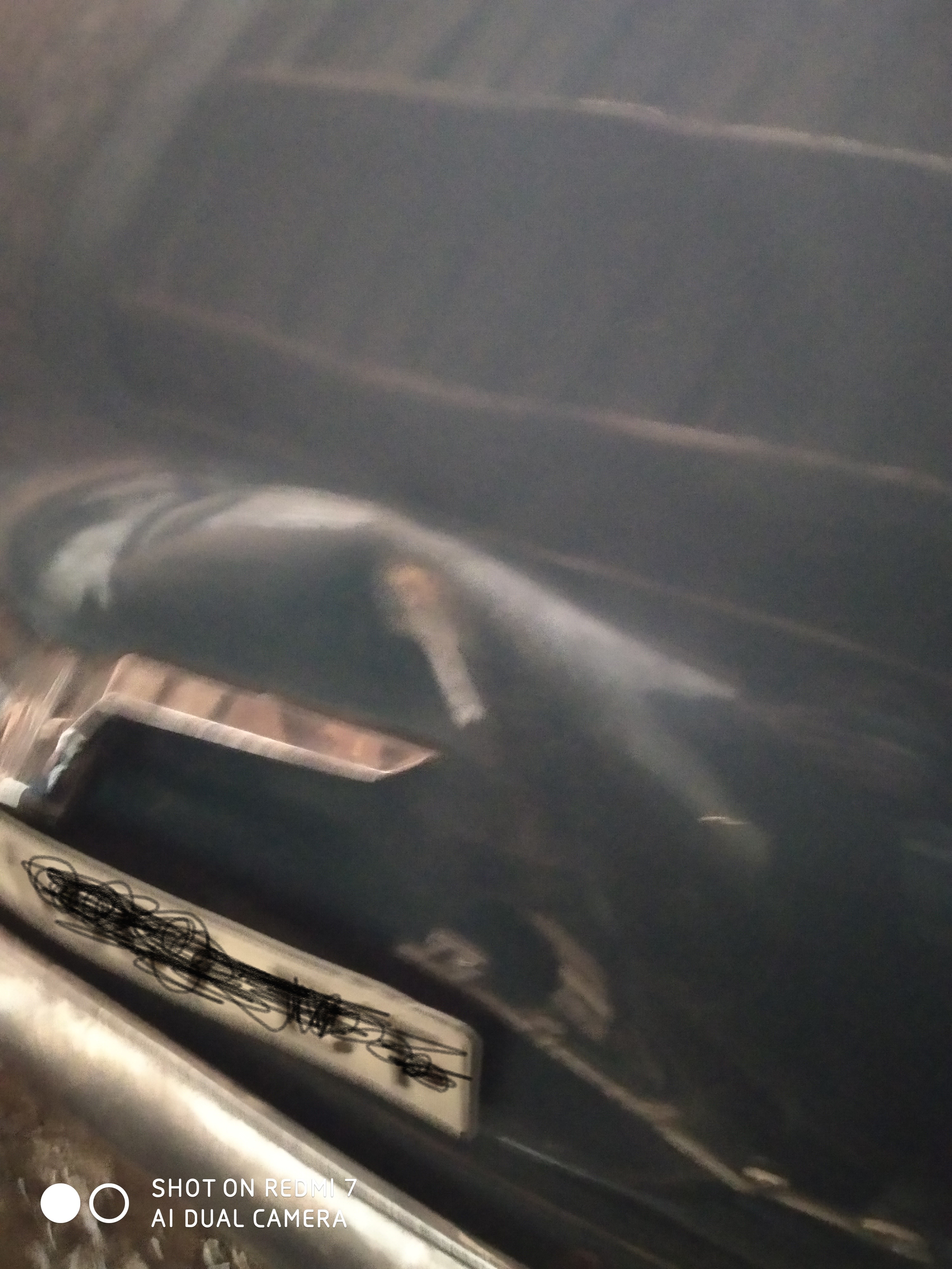

Увы, но это не хлопун.
На выходных снова попытаюсь открыть заклинившую крышку багажника и изучить вмятину изнутри.
Вмятина залома как токового не имеет, но доступ с тыльной стороны пока закрыт(

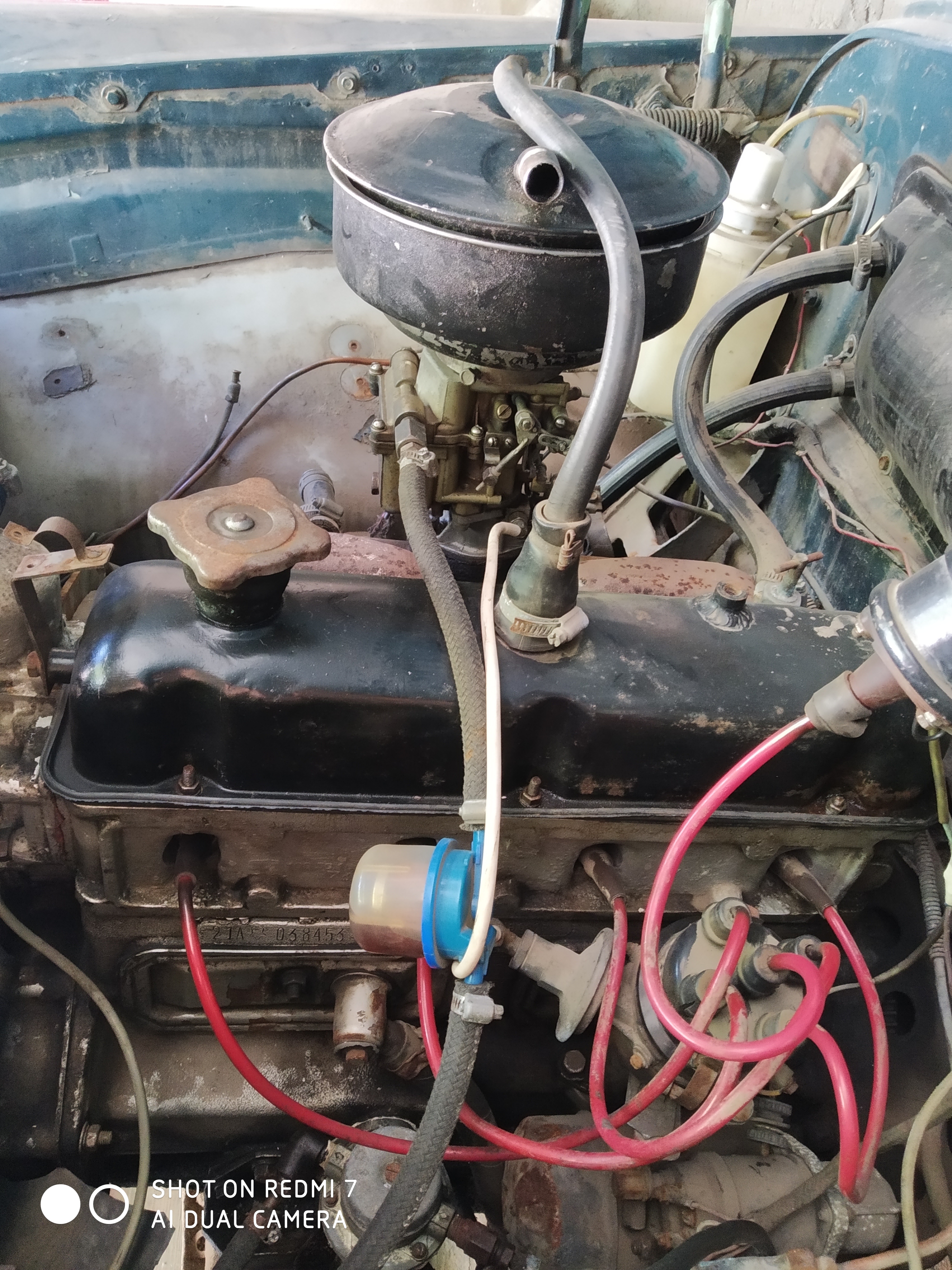

Занялся карбюратором.
Взял и положил отмокать от грязи. Завтра продуем, прочистим, заменим иглу и попробуем испытать.

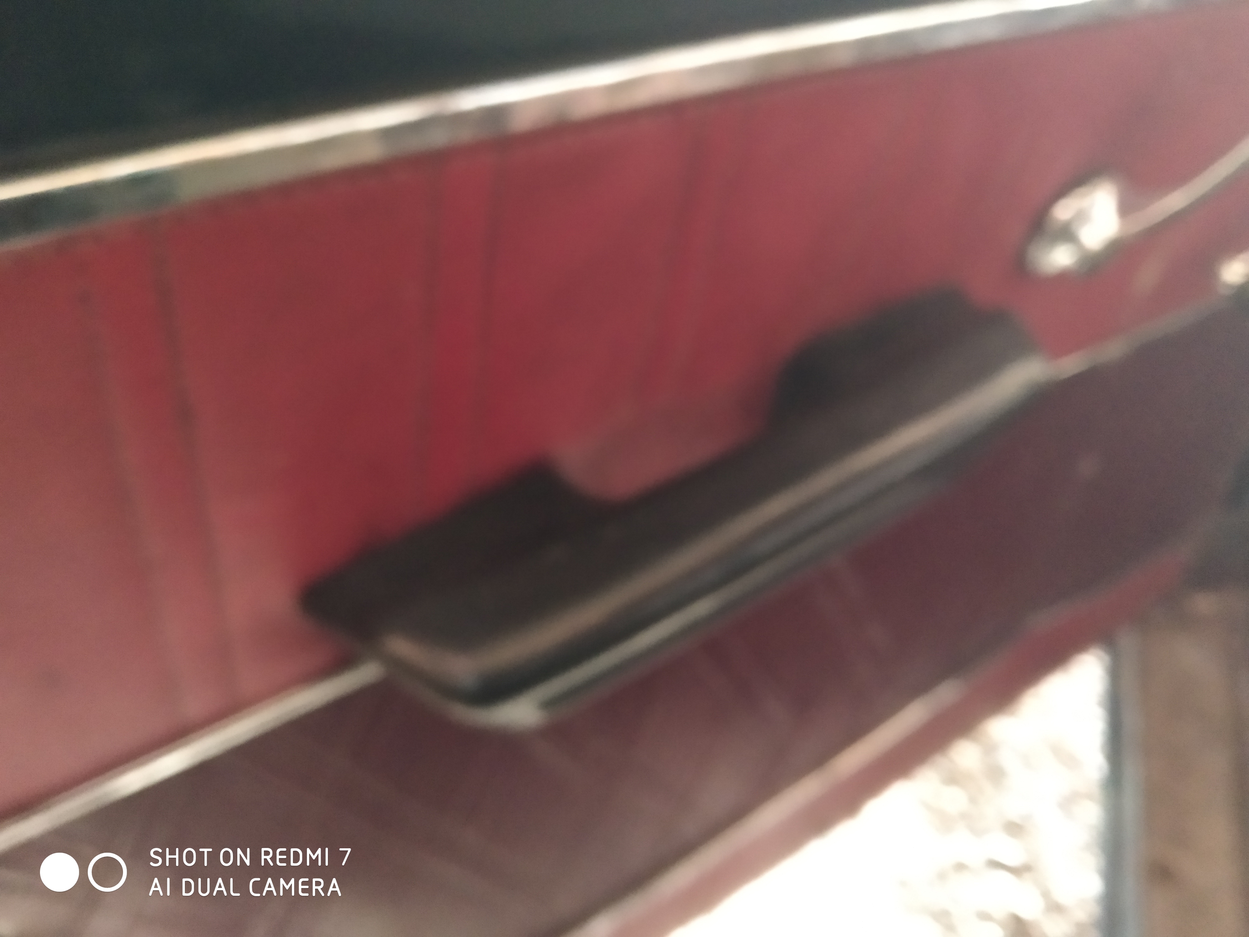

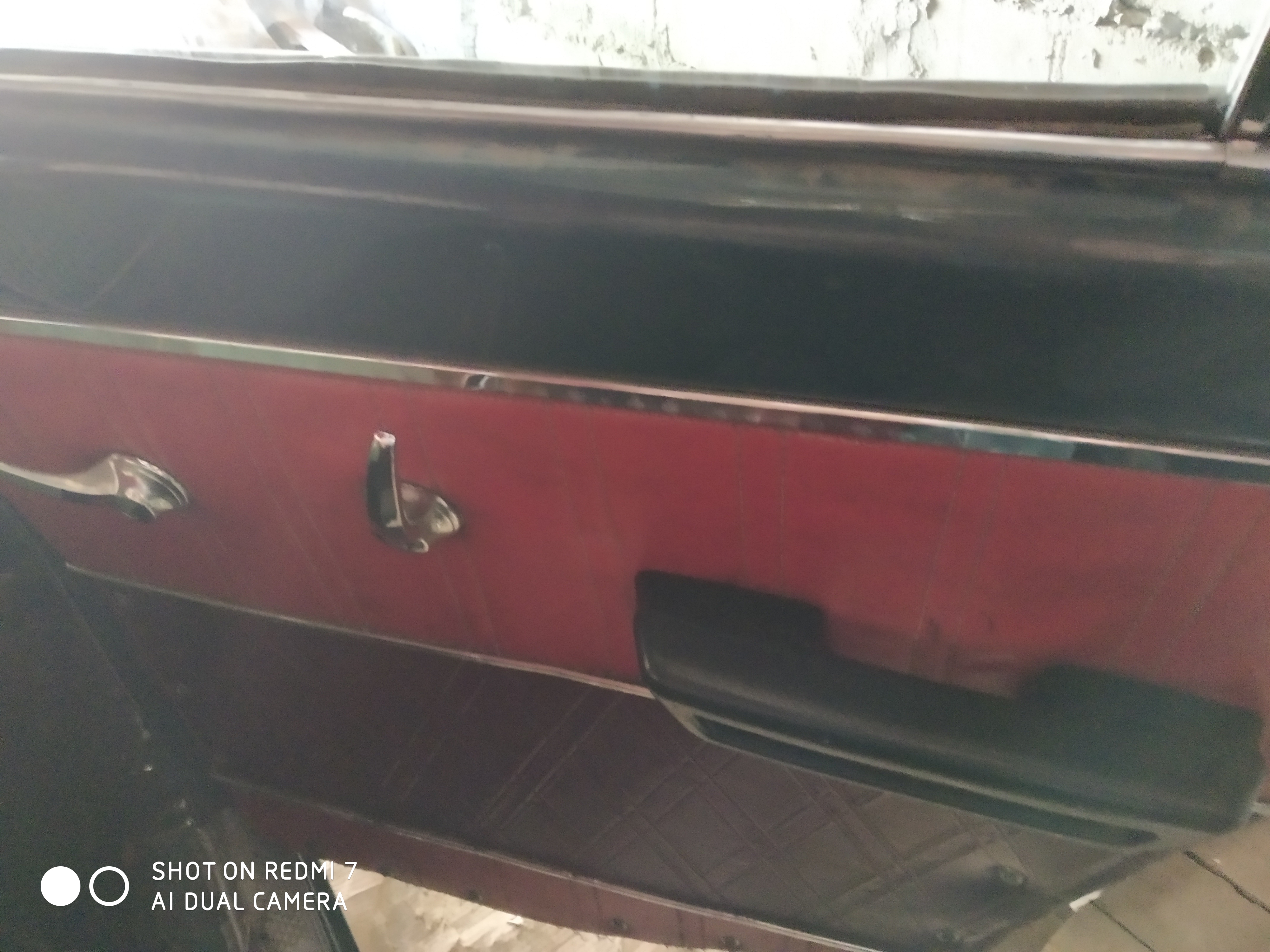

Скажите коллеги,какова д.б. длина болтов,что крепят дверные внутренние ручки?
У меня их вообще нет, поставлю москвичевские, там М6 идет помню,а вот длину не помню

Подготовил карб к установке, осталось установить, отрегулировать, клапана отрегулировать.

Предыдущий вопрос по болтам актуален, может кто знает?

Сегодня с Игорем осмотрели ручки к моей волге и пришли к выводу, что с москвичевскими длины болта 3-3,5 см хватит с головой. Дома вымыл и отчистил их, теперь установка в выходные.

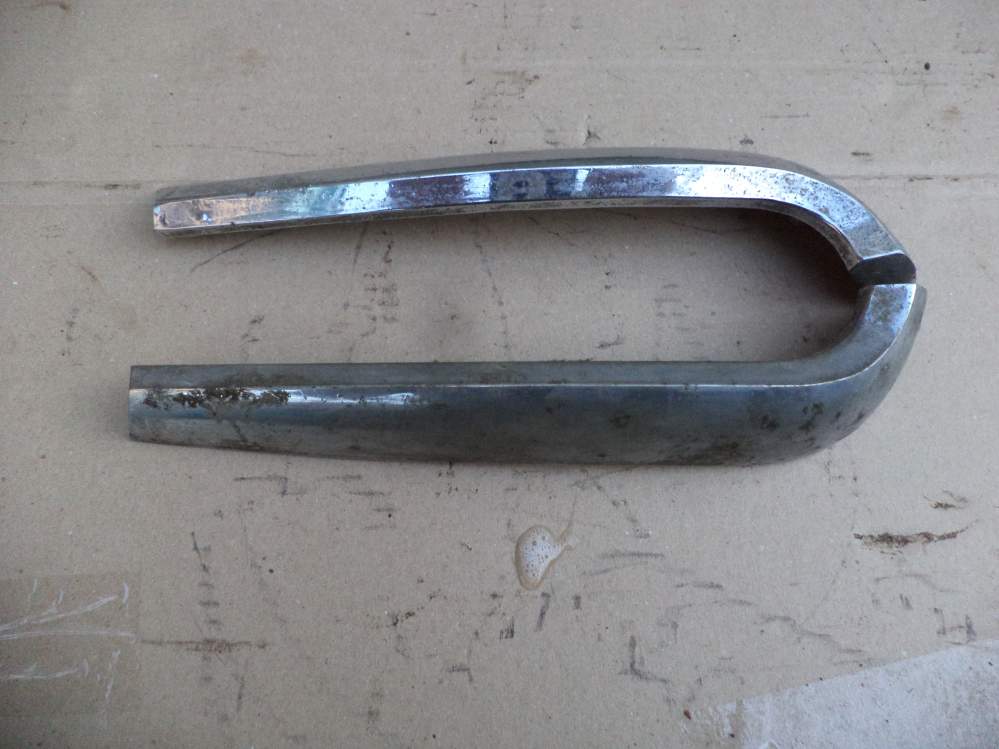

Получил от Леши Шульца ус решетки, пойдет под покраску. Леше благодарность
Нужен еще один ус, водительский, состояние не важно, буду красить, ибо найти эти усы в человеческом виде не реально в Украине сегодня. Точнее реально, но по цене самой волги

Виктор, имелись ввиду ручки дверные-внутренние (подлокотники).
Там длина болта 350 мм должна быть по мануалу.

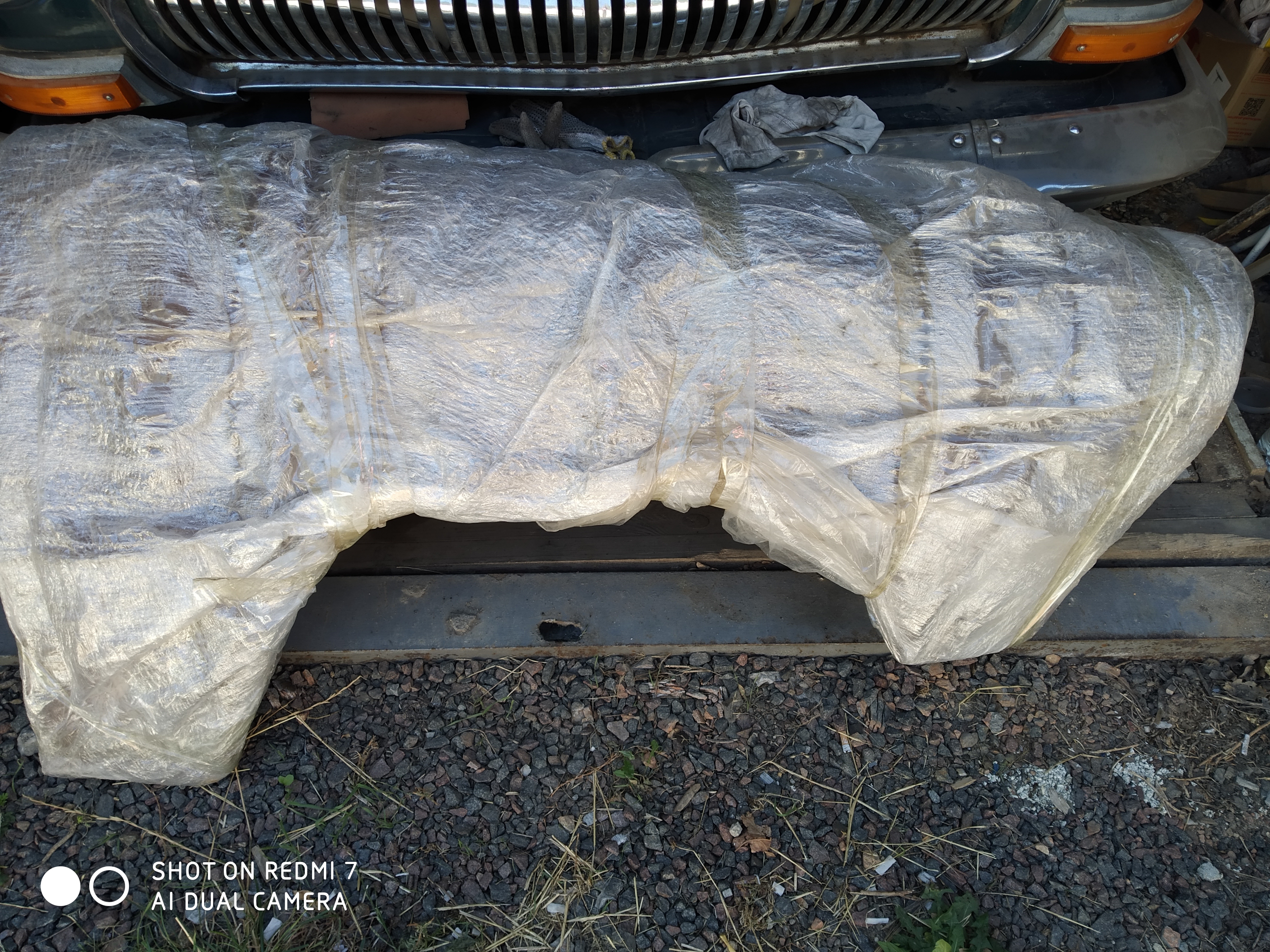

Сегодня меня опечалила служба доставки "интайм". Ехал по пути и в 9/00 стоял уже возле них. Ага, щас. Никого разумеется во время на работе нет, ладно, заеду позже, решил я.
Днем заехал, все как обычно,называю № и жду получения. Доставить д.б. хром оклады лобового стекла, длинные части. Когда вынесли, я чуть не о…балдел,от увиденного, они были сложены вдвое, несмотря на этикетки соотв содержания на упаковке. Дрянная упаковка и похабная доставка уничтожили редкие детали,к-е найти не так то просто сегодня.
Посему все вещи нужно паковать самому, не полагаясь на ответственное отношение к делу со стороны службы доставки.

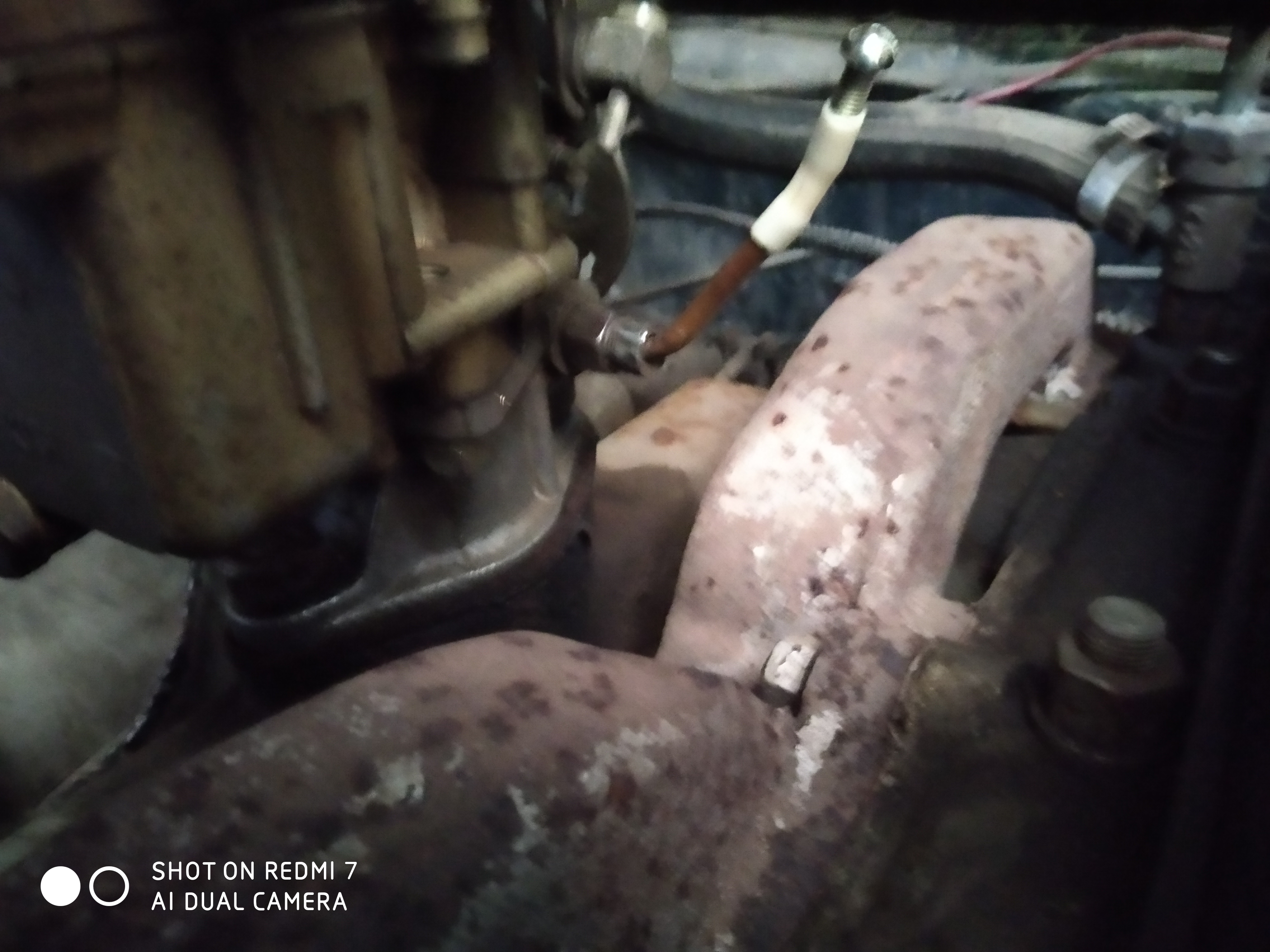

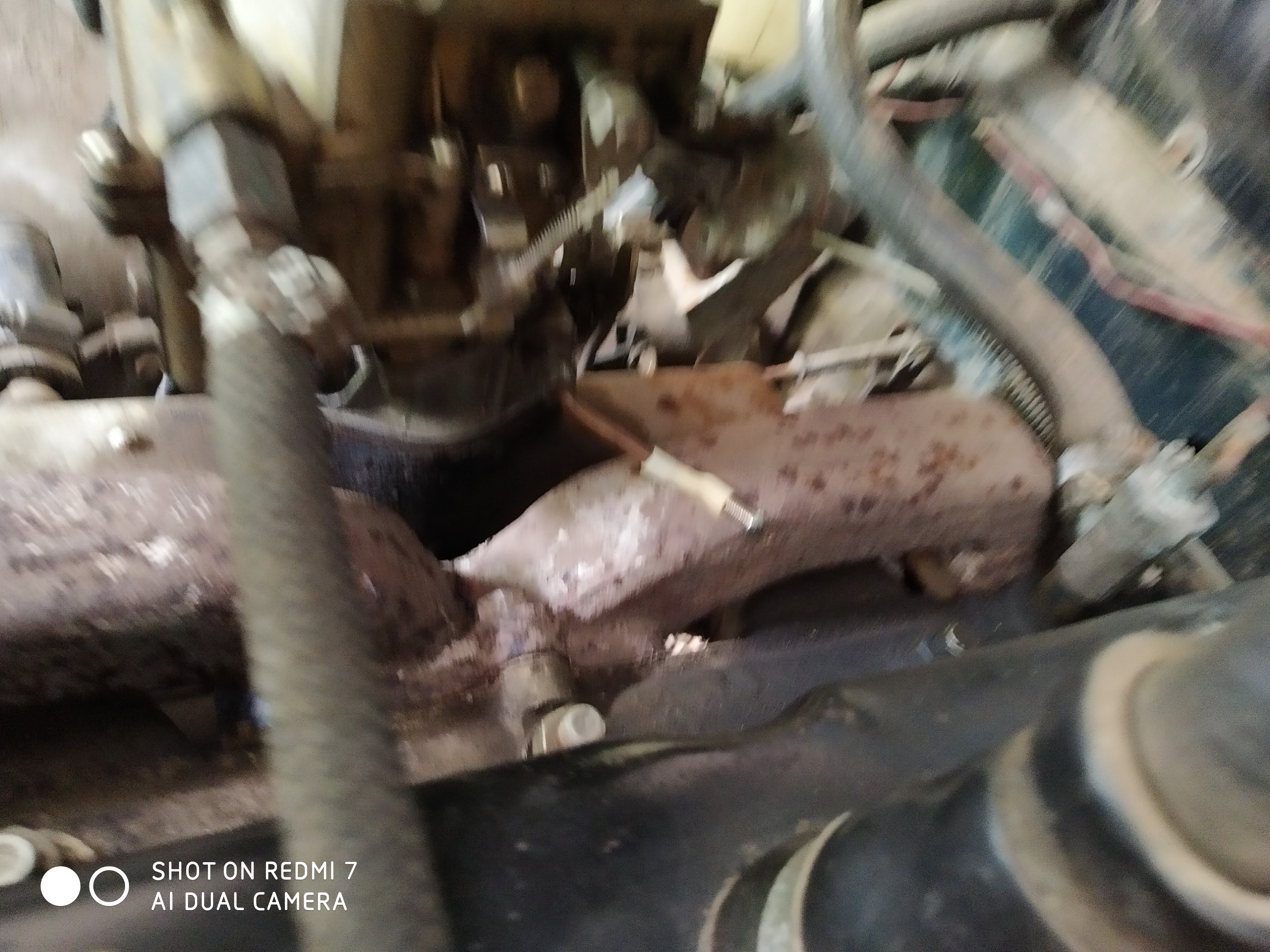

Как погода не пугала,но все таки удалось вырваться в гараж.
Отрегулировали клапана,заменили прокладку клапанной крышки, установили карбюратор К-131, правда воздухан одеть не удалось,шпилька оказалась короткой. В сл раз установим и его. Машина завелась и вышла своим ходом,что не могло не порадовать мою душу.

Да, изюминка на торт. Мы таки открыли крышку багажника

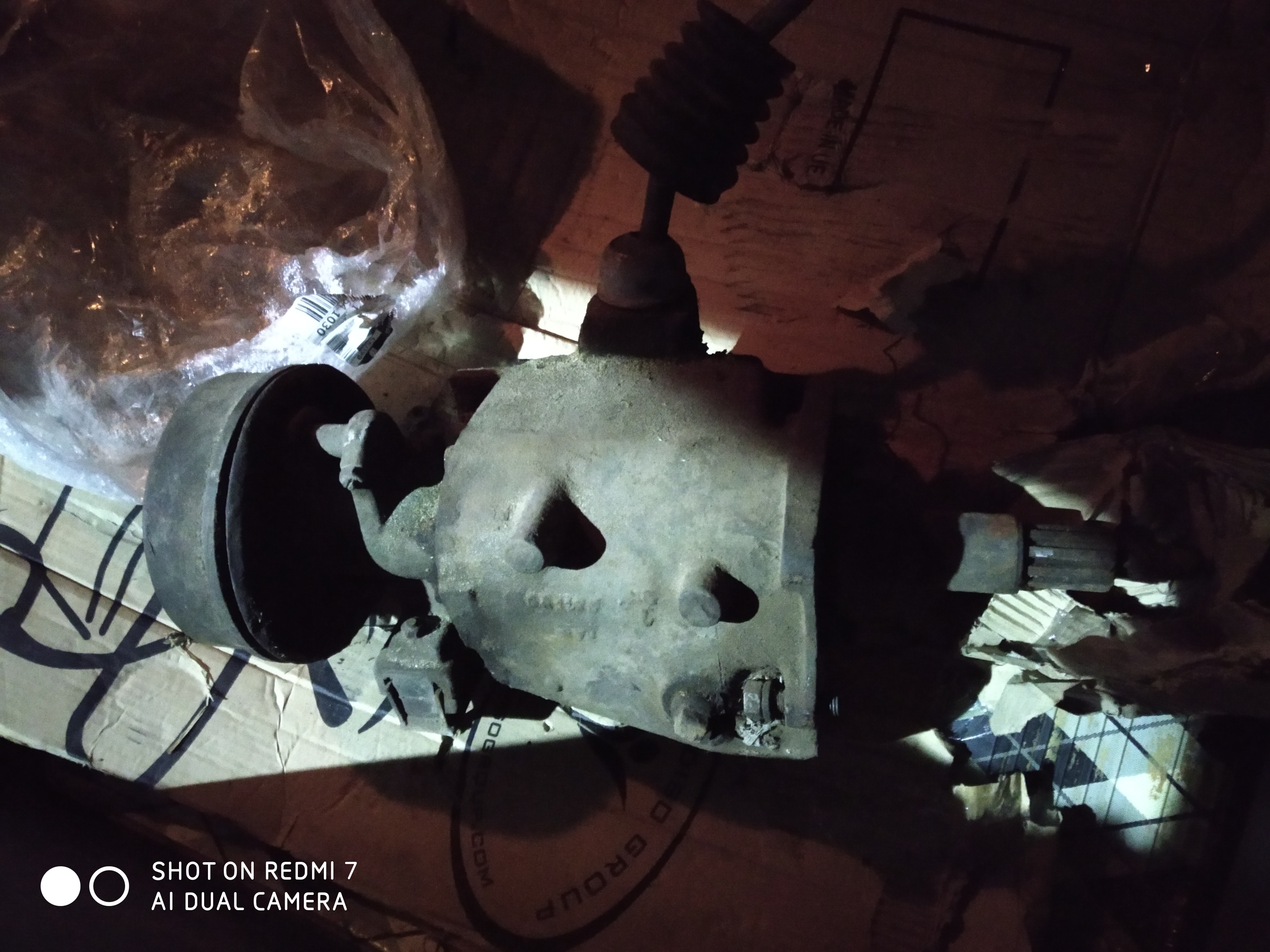

Приобрел рем-комплект для ВУТ 24, он стоял у меня, но т.к. не работал я его снял.
С ВУТ никогда дела не имел, может кто подскажет, есть ли там какие нюансы и тонкости при его ремонте?
Спасибо.
Все верно вы Виктор поняли, ГВУТ.

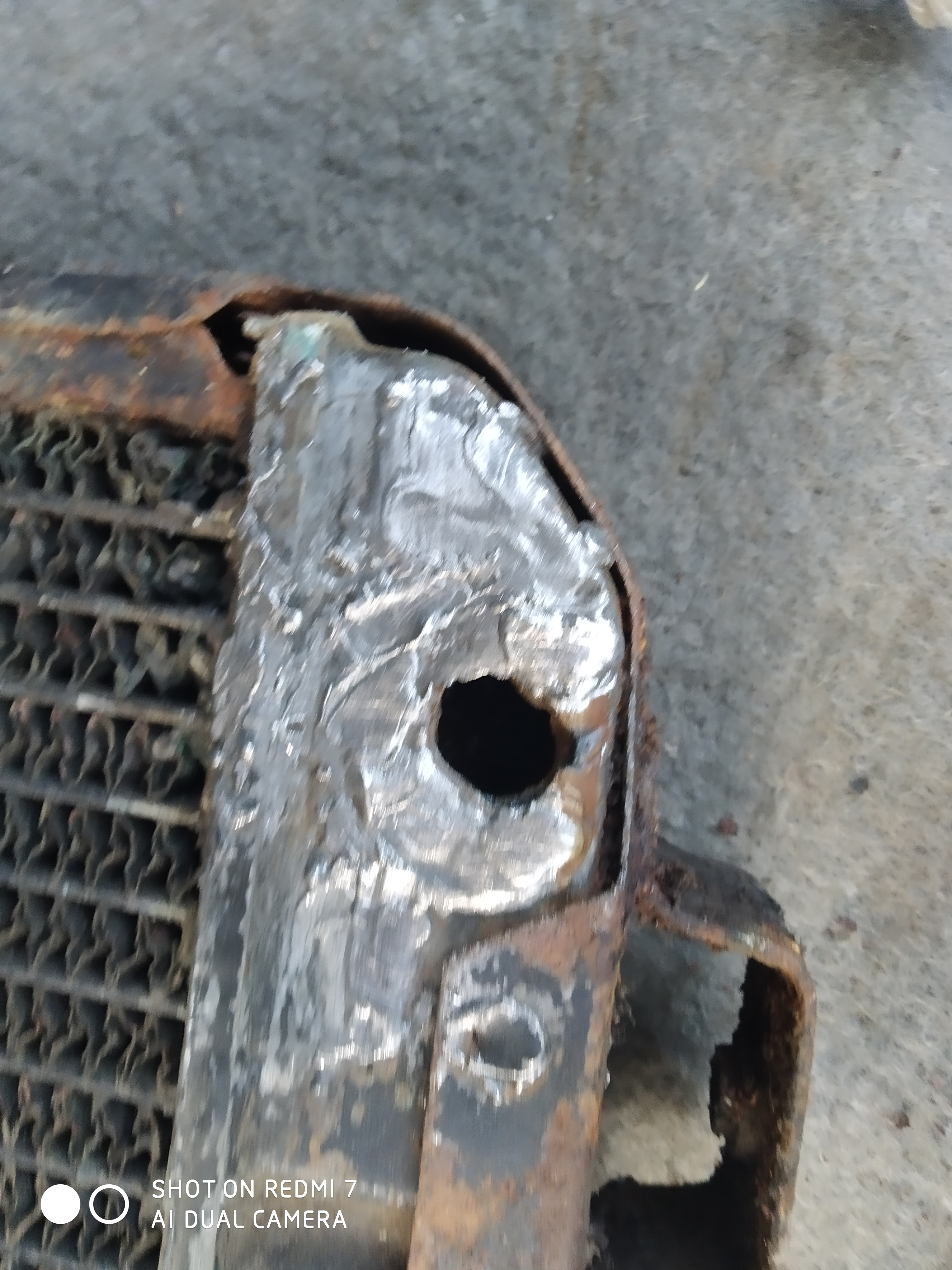

Вчера поехал залить новой охлаждайки.
И было же чувство,что что-то может пойти не так, таки не обмануло оно меня.
Приехав началось с рассыпавшийся клеммы массы, ну ладно, все равно подсоеденился,запустился и выехал. Прогревши ДВС осмотрел еще раз все убедился,что течей нигде нет, открыл краники и потихоньку слил воду.
Закрыл,залил ОЖ, запустился, смотрю все нормально, дай думаю еще раз краники просмотрю,проверю, на блоке хорошо, опустил руки к радиатору,взялся за кран и он так и остался у меня в руках(.
Благо был не один, товарищ подсобил, ОЖ удалось слить в ту же емкость, потеряли не много.
Теперь предстоит ремонт радиатора. Попробую купить новый кран, этот судя по всему держался на герметике и селиконе. Возможно был бракован и не становился на штатное место.
Если новый кран не принесет искомого результата, придется снимать радиатор. чего бы мне очень сейчас не хотелось.
Если у кого были подобные ситуации прошу поделиться опытом решения проблемы , с наименьшим погромом)
Всем спасибо
Была недели три назад аналогичная ситуация у моего знакомого волговода.
Сняли радиатор. Поехали к радиаторщику. Тот намертво впаял краник в радиатор. Цена вопроса 40грн. Главное, чтобы кран и радиатор были рабочими.
Я тоже бывал в такой ситуации. И к радиаторщику шел с заготовкой - мет пластина из кровельной оцинковки, на которой кран был закреплен двумя гайками собственноручно вырезаными из одной. Радиаторщик припаял гайки к пластине, а пластину припаял к радиатору в месте откуда вывалился штатный кран с куском стенки бачка. Кран я вывернул и повторно на герметике завернул.
Позже, когда разлетелся вентилятор 3307, кран этот получив удар отогнулся на 45 град…но работоспособности не потерял и течи не возникло.
Проще всего зайти к токарю и заказать латунную пластину с отверстием с резьбой под кран (пользуясь случаем, парочку). Дать меднику впаять её в радиатор.
Сегодня предпринял попытку провести ремонт радиатора "малыми силами", без снятия оного с места.
Ну что вам други сказать, не перестаю удивляться фантазии нашего человека, ибо она безгранична).
Приехав с товарищем в гараж принялись за дело, подлезли к месту установки краника, нащупали рукой место т.н. "пятака", куда ввинчивается сам кран, а его там и нет! В нижнем бачке отверстие, в к-е проваливается кран и резьбы разумеется никакой нет. Сам т.н. пятак отсутствует,его функцию заменяла пластиковая шайба, похожая на те,что используются для крепления крышки унитаза
Теперь остается только демонтаж и поездка к меднику, возможно он сможет найти у себя такую вещицу,как отвалившееся посадочное место краника слива ОЖ.
Вряд ли найдёт. Следует вначале к токарю наведаться. Кстати, краник лучше взять на хозрынке шаровый. Надёжнее, не закисает, легко открывается. Резьба также 1/4", хотя вроде прямая, не конусная, но входит и в отверстие под конусную резьбу.
Что там понимать — всё гниёт со временем. Кузов, радиаторы, блок, контакты...
Вместо краника легко вставляется нипель без внутренностей от бескамерных шин на резиновых уплотнителях с колпачком Так езжу уже лет 15
Надо ехать к меднику, который не примус починяет, а именно радиаторщику, который и кран впаяет и соты почистит/спаяет… радиаторщики, как правило, за свою работу сумасшедших денег не ломят. Лучше пусть радиаторщик вскроет и почистит соты если они забитые, а кёрхером я даже машину не мою - только тротуарную плитку во дворе.
Езжай на Хуторскую, там в автобусном парке сделают качественно и недорого.

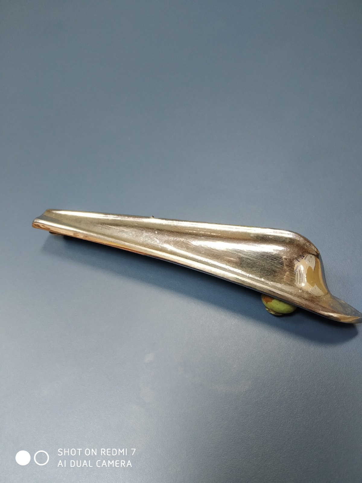

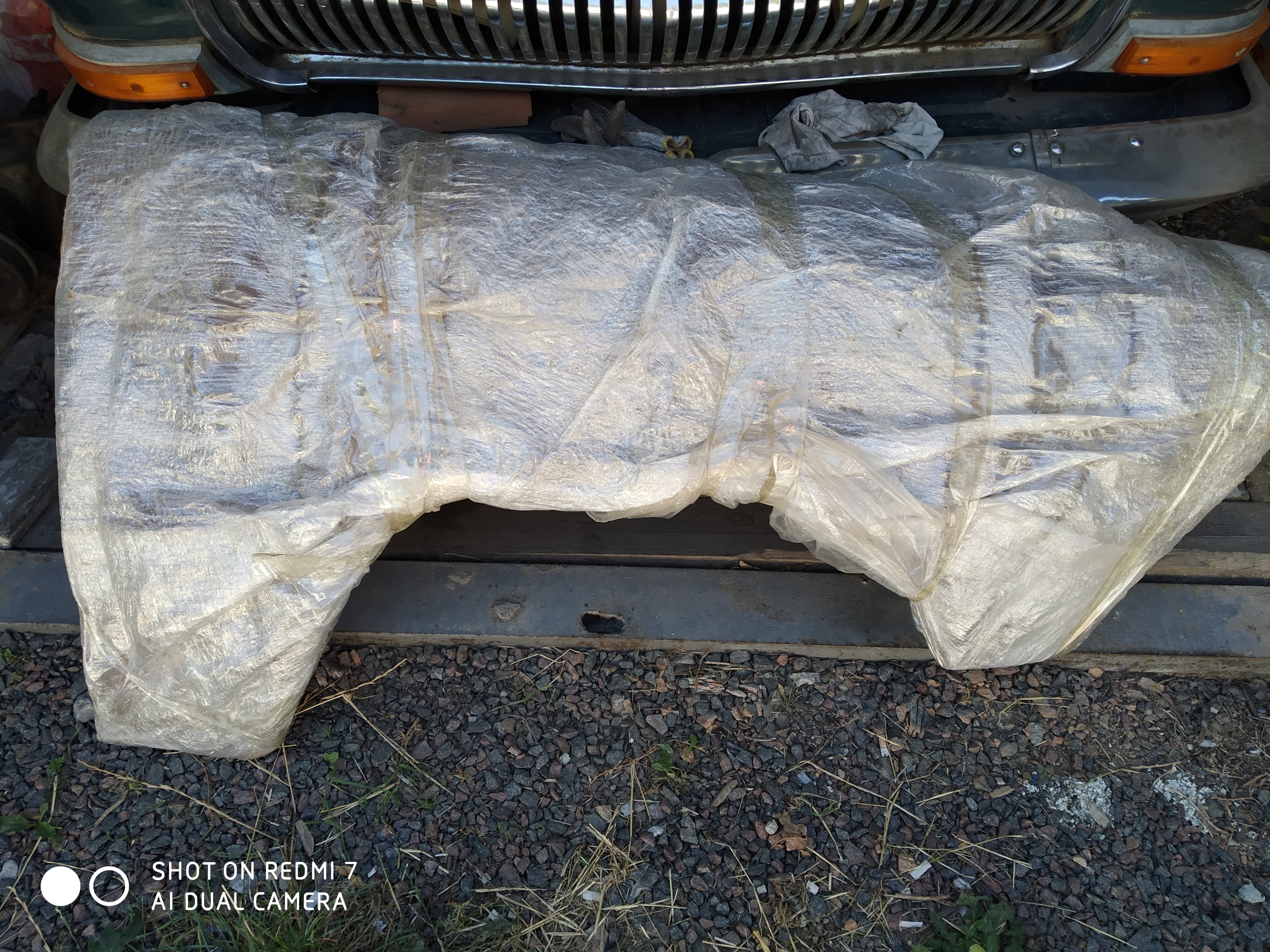

Сегодня получил от нашего форумчанина купленную по моей просьбе каплю капота.
Спасибо Леше за помощь в приобретении!
Сегодня приобрел наконец то усы 2-серии.
Жду посылку)

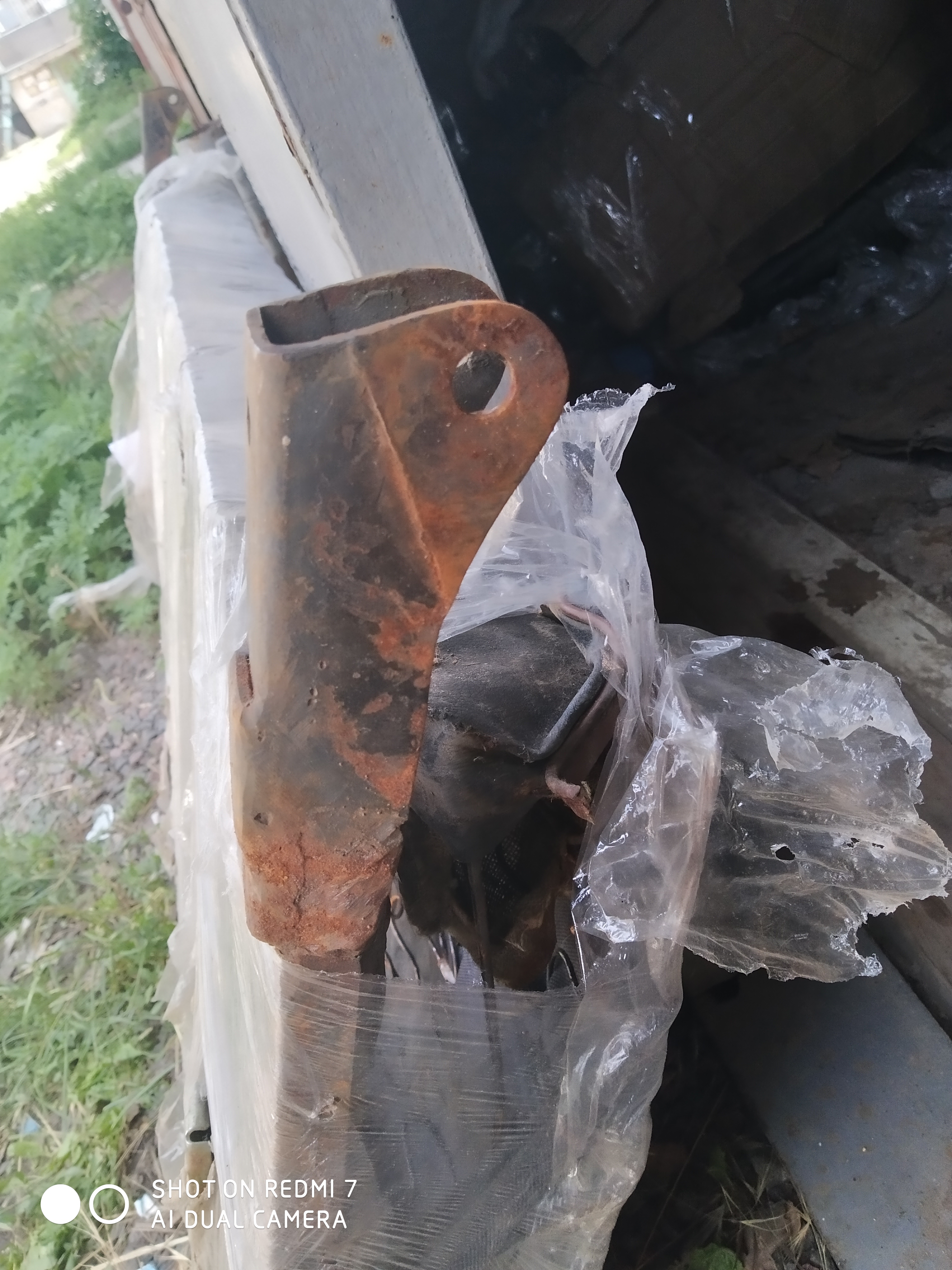

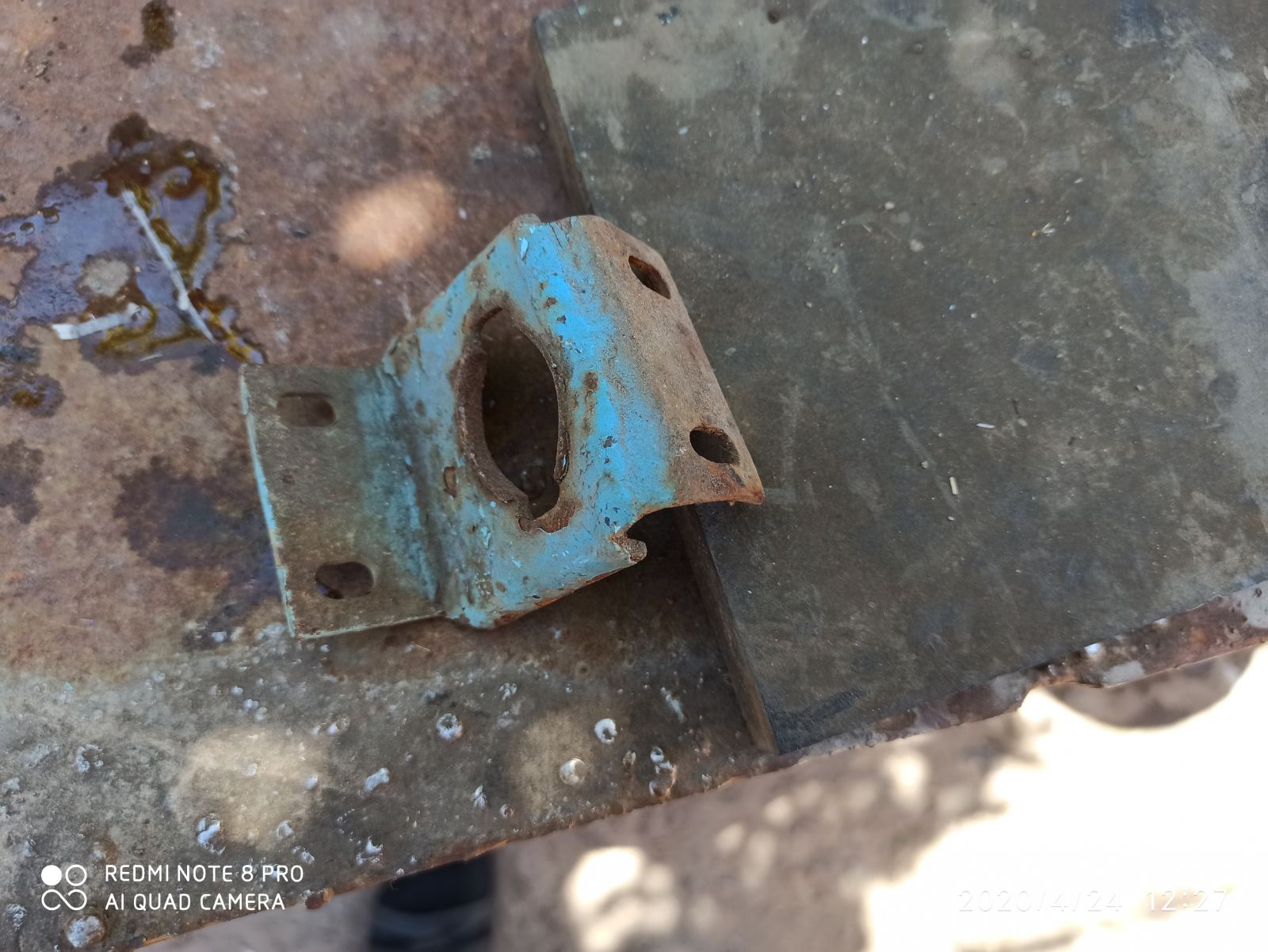

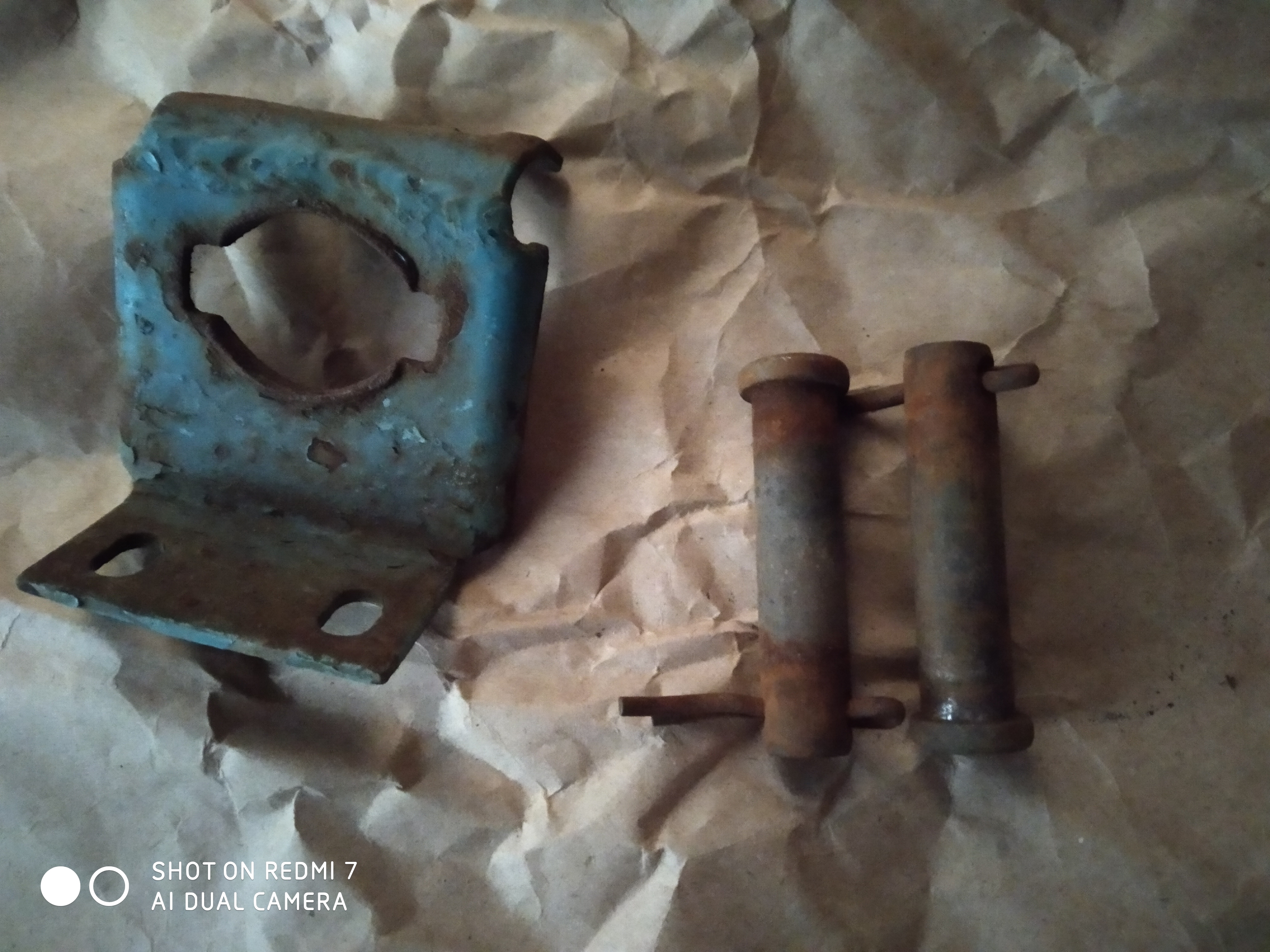

Нужен фланец радиатора охлаждения, куда вкручивается краник с конической резьбой.
Если есть у кого, готов приобрести, продублировал в разделе "Куплю".

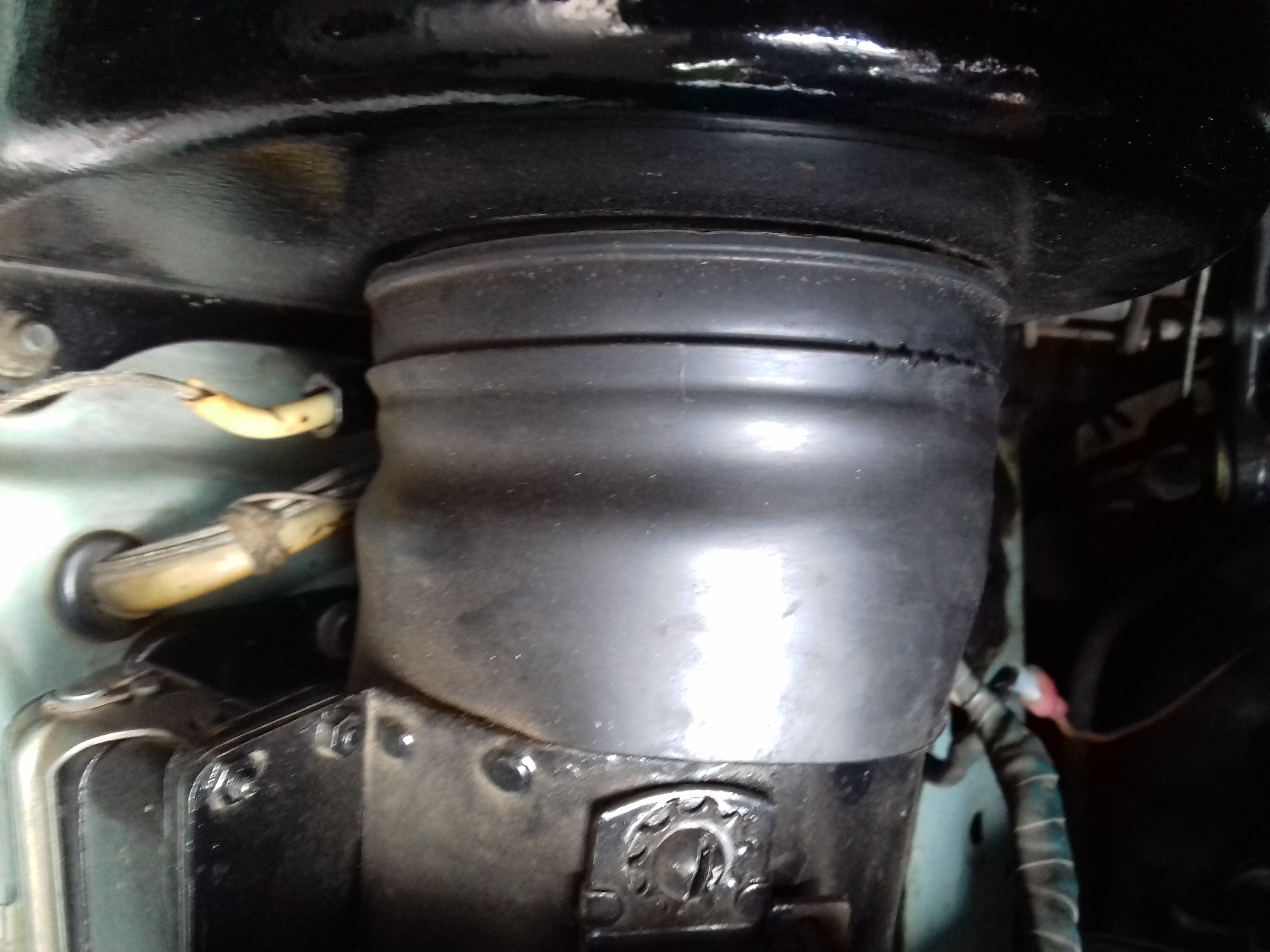

Хотел проконсультироваться у вас друзья, из под чего может подойти резиновая манжета,которая соединяет "улитку" и кожух радиатора печки на моторном щите.
У меня там тканью обмотано,понятно,что можно и закрыть временно глаза,но что-то совсем глаз не радует
Искомая позиция, обзывается "шлангом вентилятора" - каталожный № 21-8102060
На "Автоклассике" стОит 87 грн.
Я купил у Пясецкого в октябре. Вместе с пыльником кардана 177 грн.
Пыльник шруса от нивы подходит. Не помню только внутренний или наружный. И обрезать немного.
Благодарю коллеги, всегда знал,что кто-нибудь да подскажет,что да чем заменить можно,если нет оригинальных деталей.
Если слегка увеличить фото показанное выше, то становится видно, что пыльник явно меньше по размеру, намного тоньше и немного сдувается внутрь, отчего уже и треснул возле улитки
… я бы его поставил, как временную меру, но зачем - ладно бы его кто-то задарил. Всё равно когда то придёться покупать новодельный правильный, не такой он уж и не подъёмный по цене.
Соглашусь с Анатолием, новодельный не дорогой,как и думаю др РТИ для 21-й, но нужно знать чем заменить в случае экстренной необходимости. Как вариант от Нивы пыльник тоже подойдет.

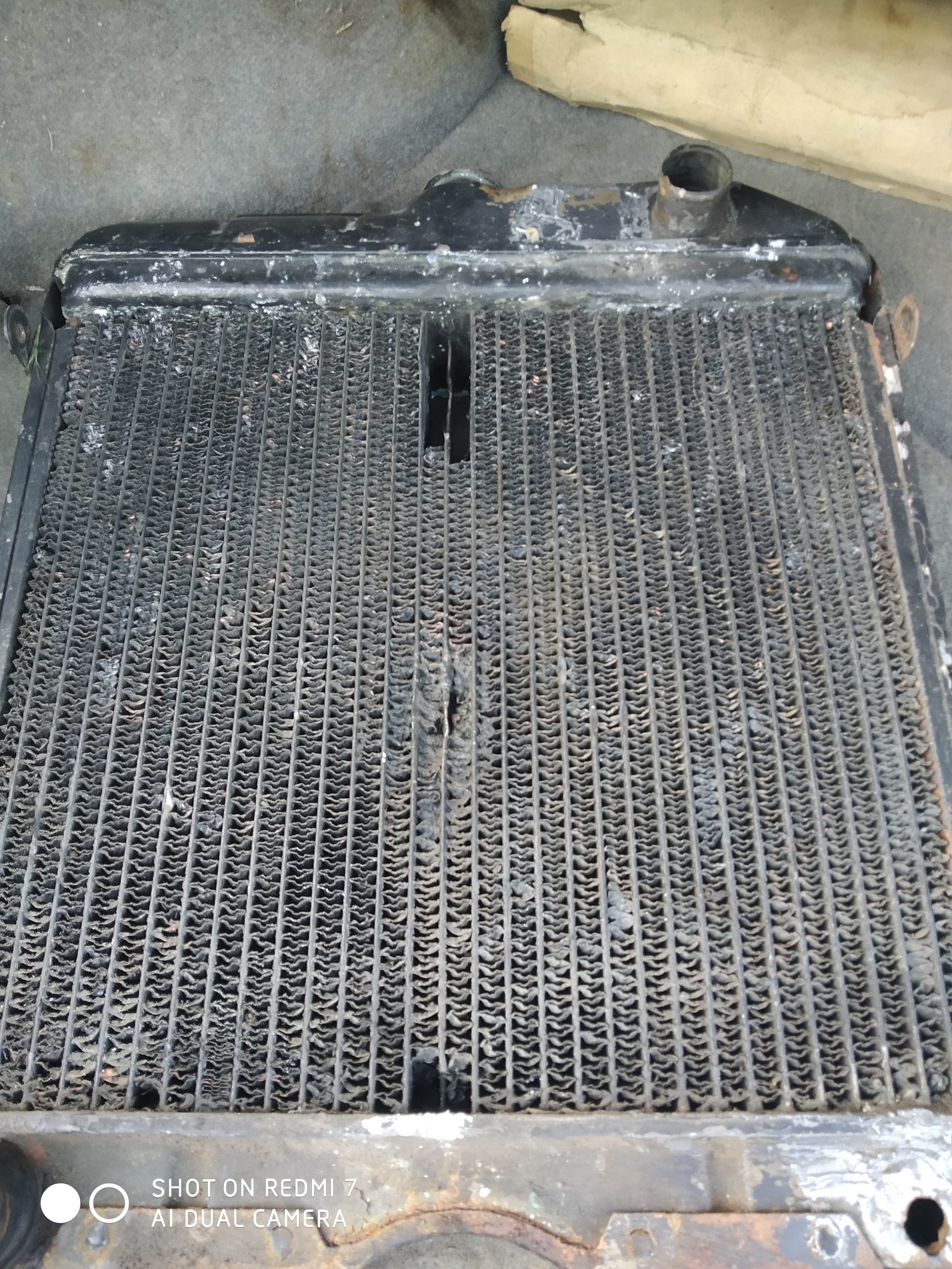

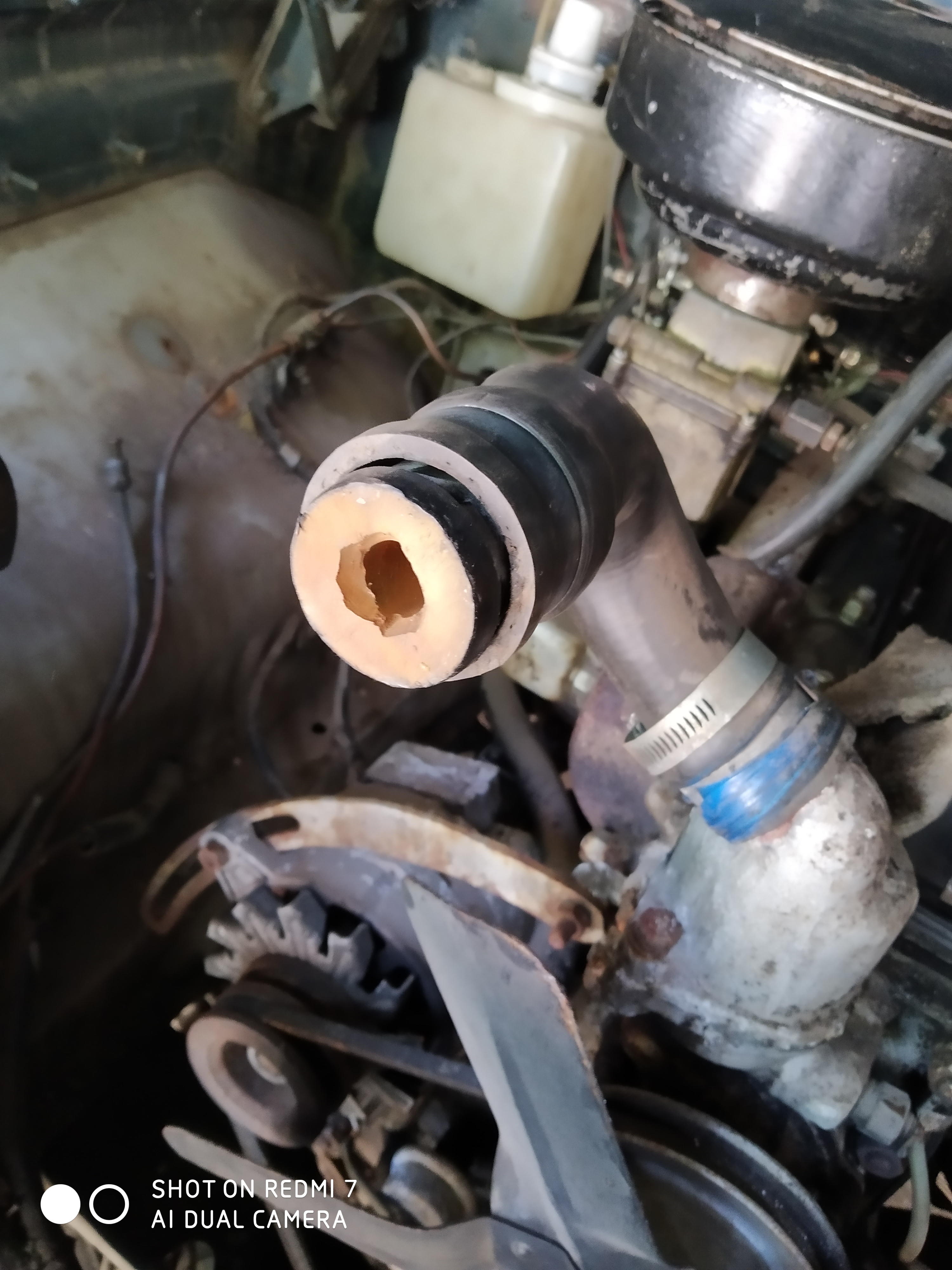

Сняли сегодня с Игорем радиатор.
Были удивительные моменты. Верхний патрубок был обустроен втулкой рессоры( для более быстрого прогрева ДВС очевидно). Патрубки пойдут под замену. Радиатор целый, нужно промыть. Заодно договорился по тел с радиаторщиком, у него есть все необходимое, осталось подождать его смену.
Установлен "носик" капота. Машина начала улыбаться)
Фото выложить не могу, они в телефоне,позже перекину на Пк и добавлю.
Жаль,что не удалось установить стекла и т.п., на мое "счастье" Игоря впервые за 3 мес вызвали на работу)))
Но в любом случае с места сдвинулся, это главное.
Ну вот друзья, как и обещал, заливаю фотографии к предыдущему посту.
Радиатор сняли, визуадьно не плохой,но было бы не плохо найти в лучшем состоянии.
Ниже будет видно овальное отверстие, где д.б. находиться фланец.
Установленная "капля" на капоте, сразу преобразила автомобиль.
Вот такая втулка рессоры была установлена в верхнем патрубке)
И зачем — непонятно...
Итак, сегодня установили радиатор с впаянным (не понимаю, зачем) краником. Залили воду. Машина завелась как песня, не ожидал такого от своего старого карбюратора К-131А, с которым ещё купил свою первую Волгу, не говоря уже про поломанную клемму массы. Правда, двигатель колбасит; по-видимому, из-за лишнего воздуха в отверстие для вакуум-корректора, трубка которого отсутствует.
Пришлось немного подтянуть нижний патрубок, так как потёк.

Так мы выглядим сейчас, уже со стеклами и на ходу.

Сняли птичку с багажника для замены на двоечную. Оказывается, места крепления у них не совпадают. Они были закрыты винтами М6 и зашпаклёваны... Прокладки птички не было, поэтому ставить пока не стали.
Вмятину на багажнике удалось выправить ногами изнутри багажника. Потом ещё нежно достучал молотком через кусок войлока. Однако идеальной гладкости добиться не удалось. Думаю, нужен или крутой профи, или просто шпаклёвкой выравнивать. Впрочем, если металл был вогнут, то сомневаюсь, что можно в принципе вернуть ему изначальную форму поверхности. В любом случае, лучше, чем было.
Ещё пришлось чинить замок багажника. Как-то он заклинил, и багажник нельзя было открыть. Сегодня такое же случилось со мной в багажнике
Оказалось, что рычажок замка почему-то был слегка согнут вверх, и шток ключевины иногда проходил под ним. Выгнул плоскогубцами. Больше такого быть не должно.
День сегодня хоть и не пятница, но 13-е)
Сегодня поехали и забрали ДВс для Игоря мотоцикла, хорошо хоть была упаковка от решетки, распаковал и использовал для укладки движка в багажник.
Выгрузили у меня в гараже, чуть позже завезу его на поселок.
Выправлена вмятина багажника.
Вот фотографии, было и стало.

Верхний молдинг лобового оклада стекла.

Имеем фартук 3-й серии и бампер 2-й серии, их необходимо поженить.
Делал ли кто ?

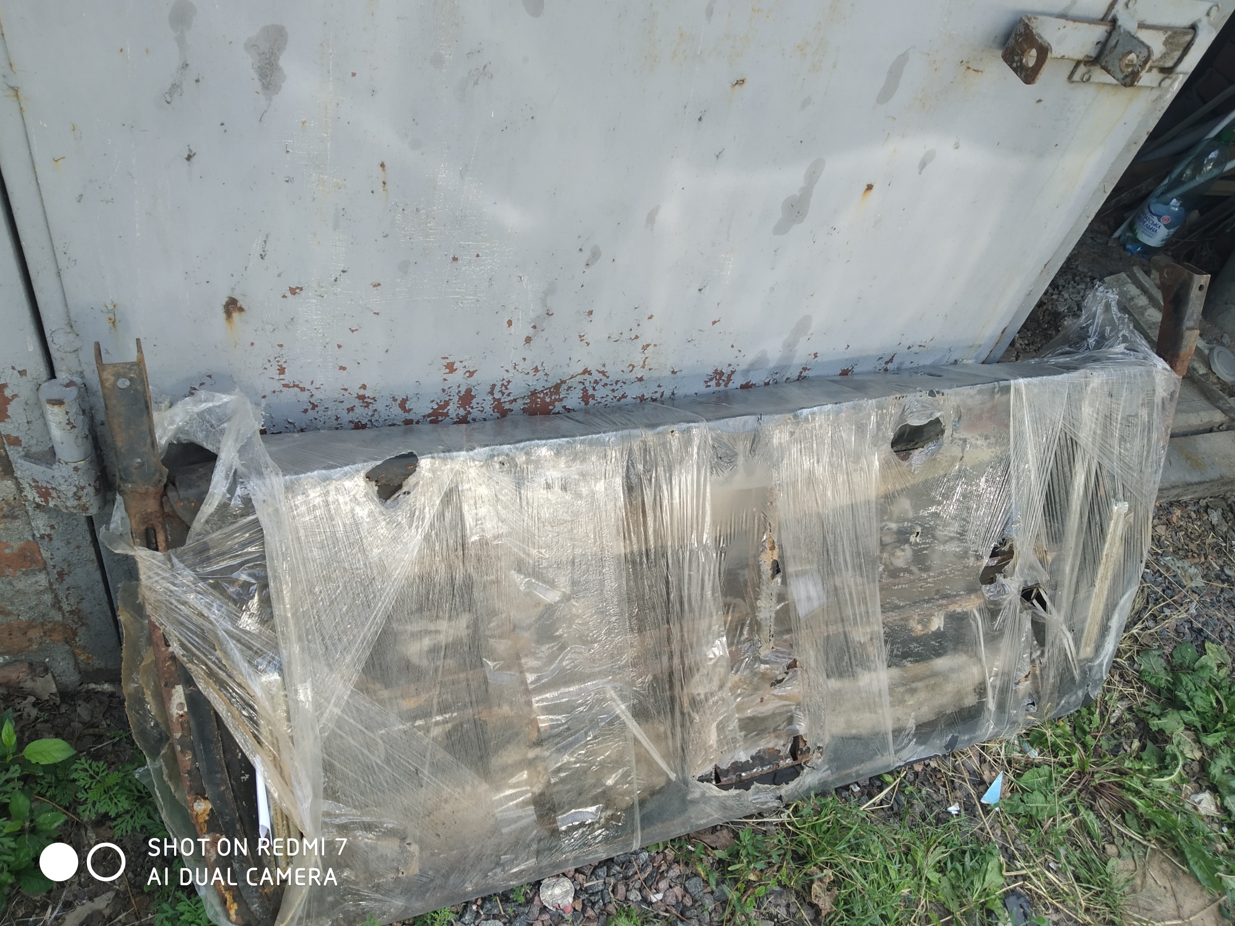

Сегодня оплачен каркас переднего сиденья 2-й серии, ибо у меня отсутствовала верхняя часть,что крепила кпинку к сидушке. Спасибо Лешику.
Железо отправлено и едет ко мне.

Установили подлокотники, но без изюма не обошлось.
На пассажирской двери закладная гайка,вместе с ободом отсутствовала, не смогли установить один подлокотник.
Вопрос.
Как выйти из положения малой кровью?
Які файні дверні карти! Здається, на ГАЗ-24 полюбляли таку гамму кольорів обшивки. Чи на ВАЗ2103 ранніх… ну не суть.
Значить, так: відрізаєте пластину з металу міліметрів-2-3 у товщину. Можна і півтора, якщо не пропалить сварочником.
Свердлимо отвір під М6. беремо гайку М6 і білт М6. Закручуємо, прихватуємо гайку до пластини, даємо очахнути, викручуємо білт і приварюємо гайку як слід.
У дверях поблизу отвору під кріплення ручки (де була закладна гайка) сверлимо два отвори під закльопки (з тим розрахунком, щоб за їх допомогою приклепати нашу пластину з гайкою). Засовуємо всередину дверей нашу пластину гайкою від себе, прикладаємо, маркером відмічаємо де просверлити в ній отвори.
Свердлимо отвори. Лаштуємо закльопочний пістоль, знову засовуємо пластину з гайкою у двері і прикліпуємо закльопки.
Все треба ретельно виміряти і підганяти. Бо один невірний крок - і вже білий пушний крадеться ![]()
Ище є гайки-закльопки. То певно було б ідеально. Бо у такому разі нічого свердлити і варити не потрібно. Але оскільки під них треба і спеціальний закльпочник, то це вже не варіант дешево і сердито. Бо коштує він таки добряче.
Про заклёпки М6 мы сегодня говорили в гараже. Проблема в том, что гайка должна гулять. Её не следует крепить жёстко. Иначе сложно будет ставить подлокотник. С углом будет очень трудно угадать.
Мне пришла в голову такая мысль. Думал как крайний вариант вырезать кусочек с отверстием и вварить такой же с двери с разборки. Но как-то не хочется этого делать. А как близкий, но не такой неприятный вариант: приложить сзади этот кусочек двери с закладной гайкой, просверлить в нём и в двери отверстия и прикрепить его изнутри парочкой винтиков М4 или М5 с плоской головкой. Не понадобится ни резка, ни сварка, только электродрель.
Короче, нужна эта часть двери. Или необязательно двери, можно старый брызговик. Посмотрю у себя в гараже.
Есть у меня убитая дверь… Если все сложится, то завтра выпилю из нее этот кусок.

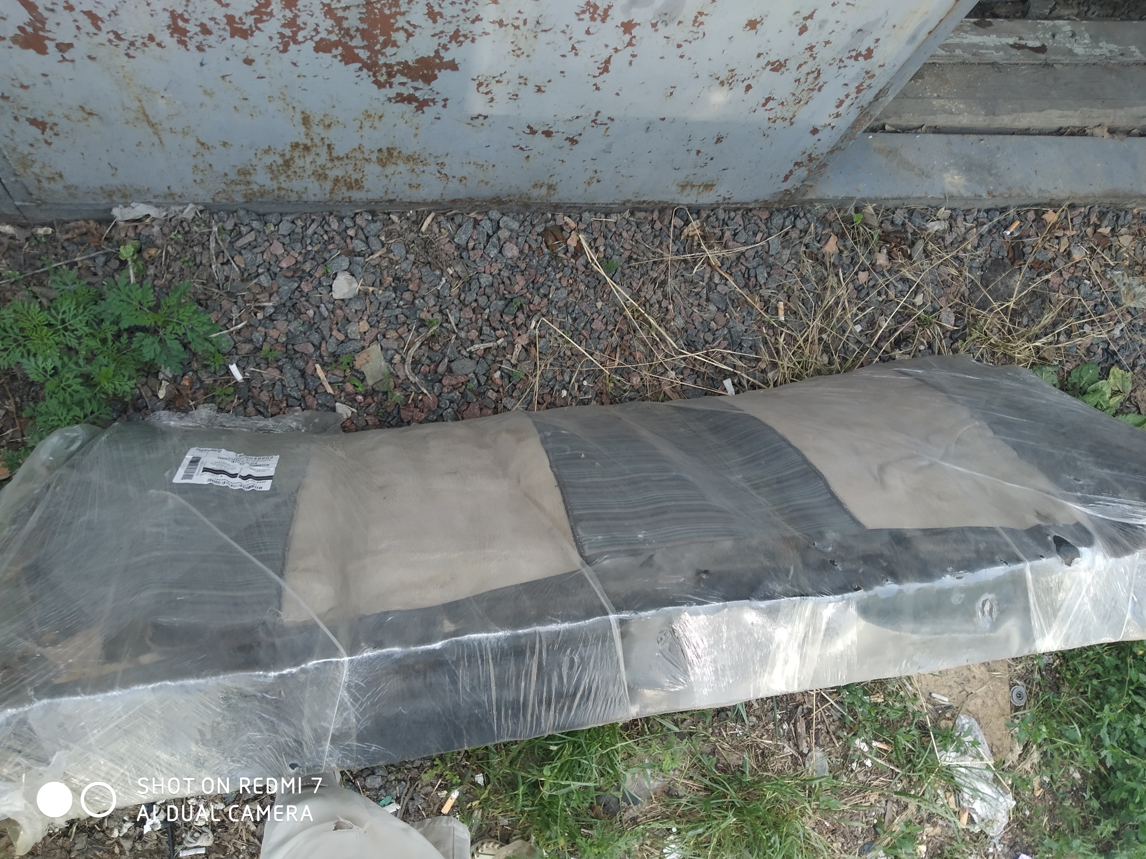

Пришло СМС, диван на складе.
Завтра поеду забирать!

Получил сегодня спинку дивана от Лешика.
Хоть и варенные концевики, но есть на месте.
Однако специфические болты крепления Лешик забыл положить, теперь снова ехатьна НП за болтами……
Тоби пощастыло, що я исщэ нэ встыг видправыты тоби всэ тэ, що обицяв. Можу видправыты на тэ самэ виддилэння новой пошты и забэрэш усэ поспиль.
Сегодня поработать с машиной удалось.
1)Заменена клемма (спасибо Штирлицу,купил и мне по пути на рынке).
2) Разобрали 2 спинки дивана, принял решение оставить исходный, ибо донорский уж ооочень в печальном состоянии.
3) Поварил снятые ножки крепления спинки донорского дивана ,на свой диван.
4) Заправился малехо.
5) Жду болты от Лёшика………
Ни и фото-отчет)

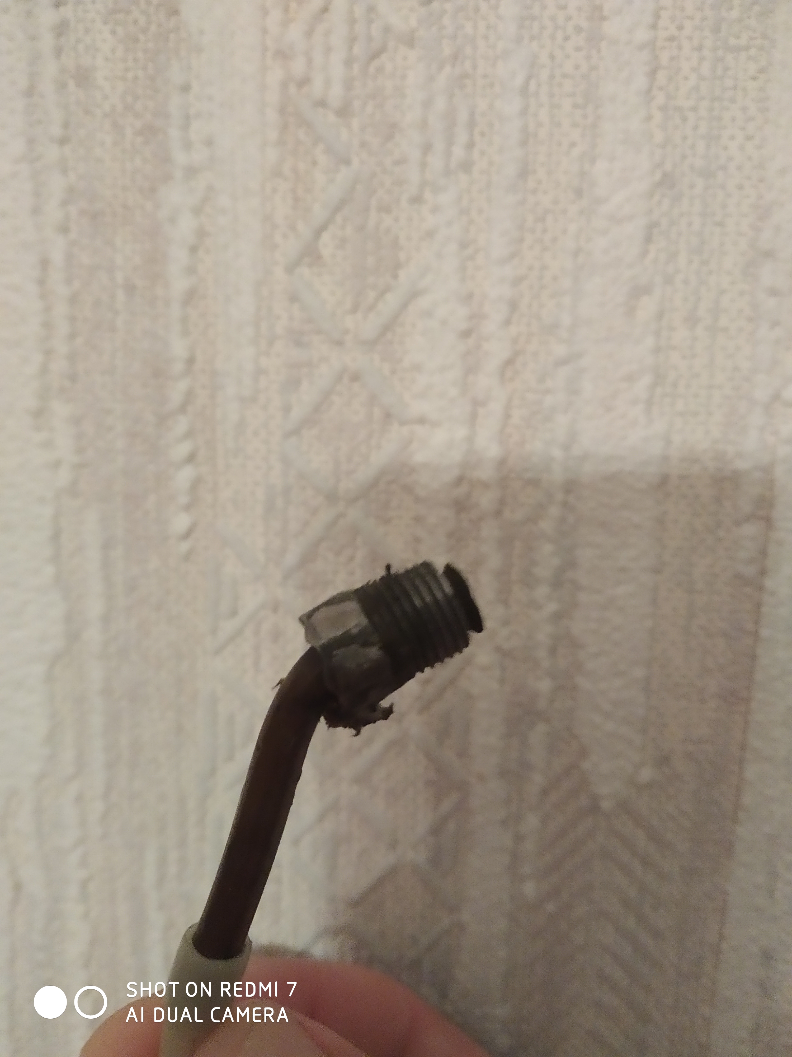

Со штуцером нужно поработать, слизаны грани, обточу по 9, другого выхода нет.
Из-за отсутствия не заглушенного переходника, карб хопает воздух, отсюда ДВС глохнет и колбасится.

Чи ж запускав ти двигуна?
Не укоротить, а удлинить до прерывателя-распределителя надо...
Я по фото никакой крамолы не вижу, чтобы на коллектор падало.
Насчет удлинить до трамблёра - для этого надо иметь, как минимум, еще 1 такой же штуцерок.

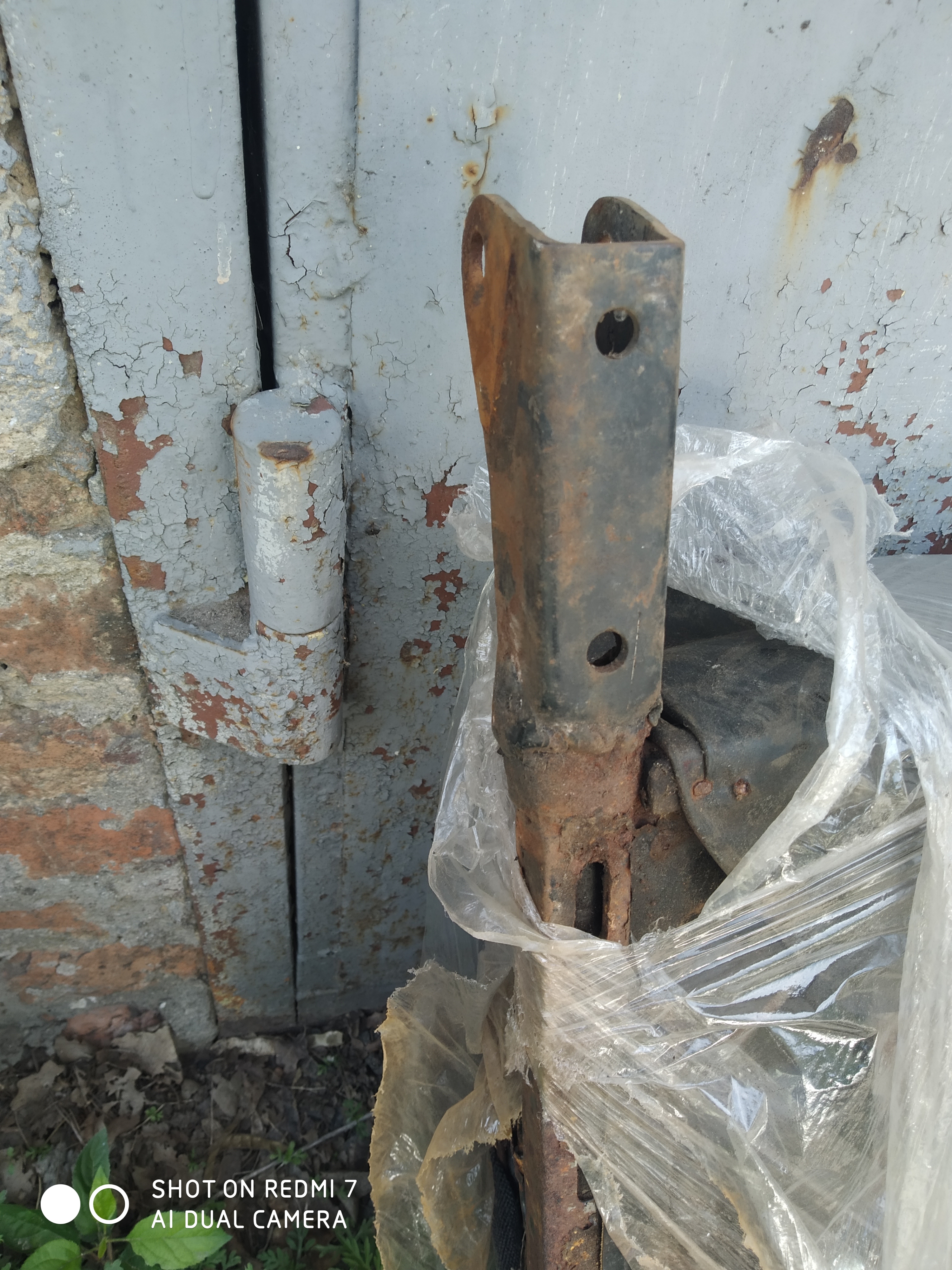

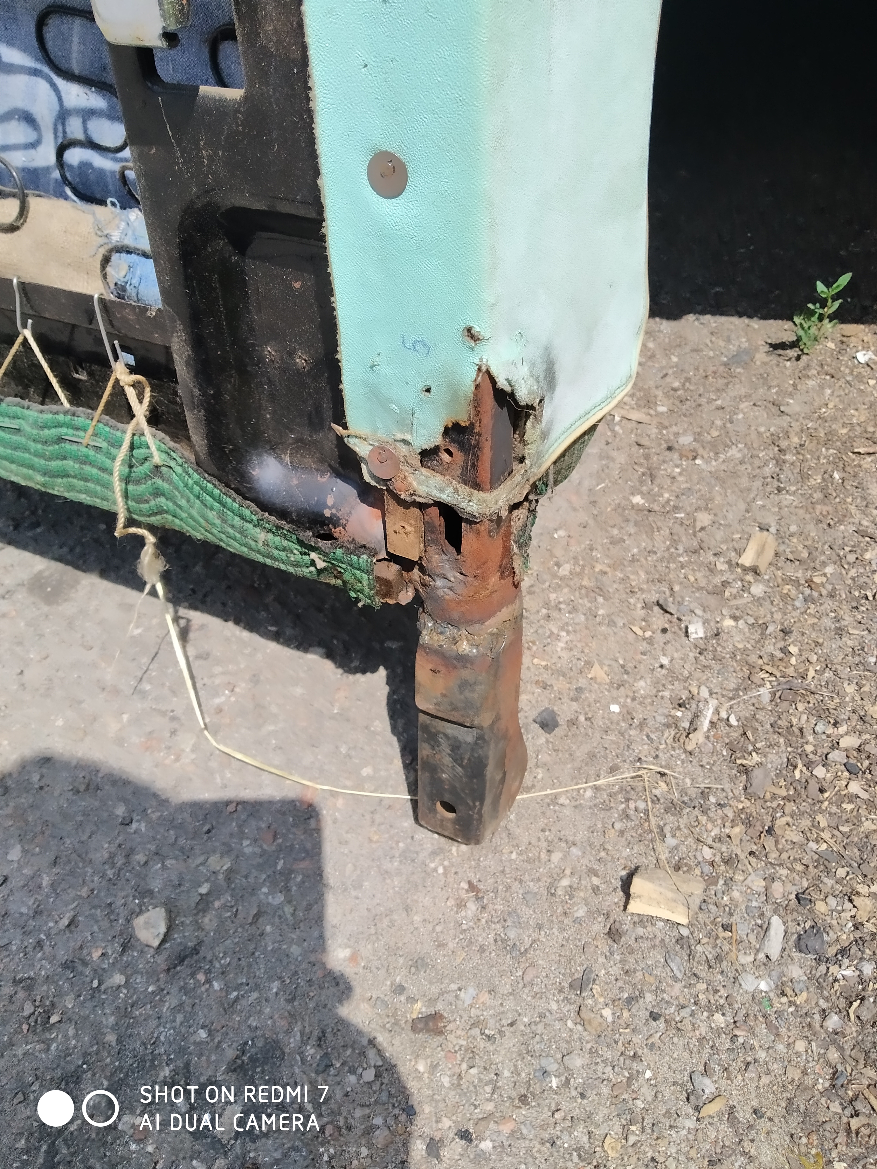

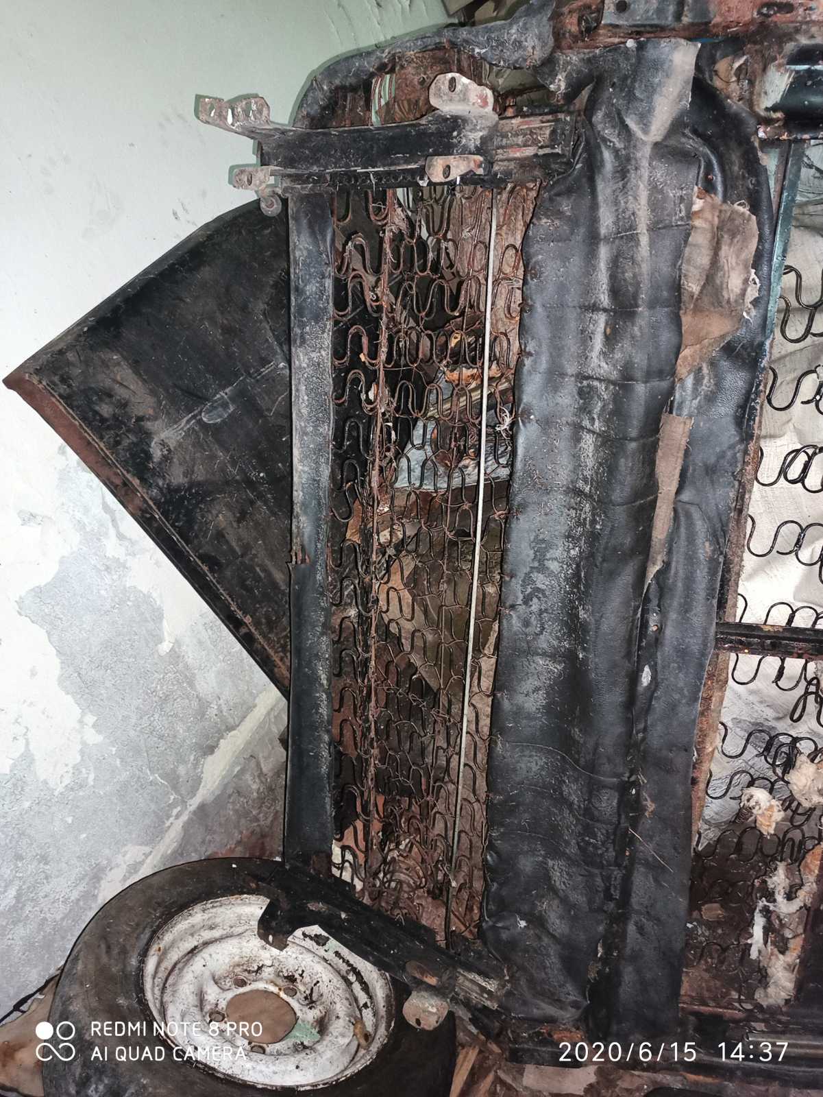

Вчера удалось нам с Игорем собрать диван.

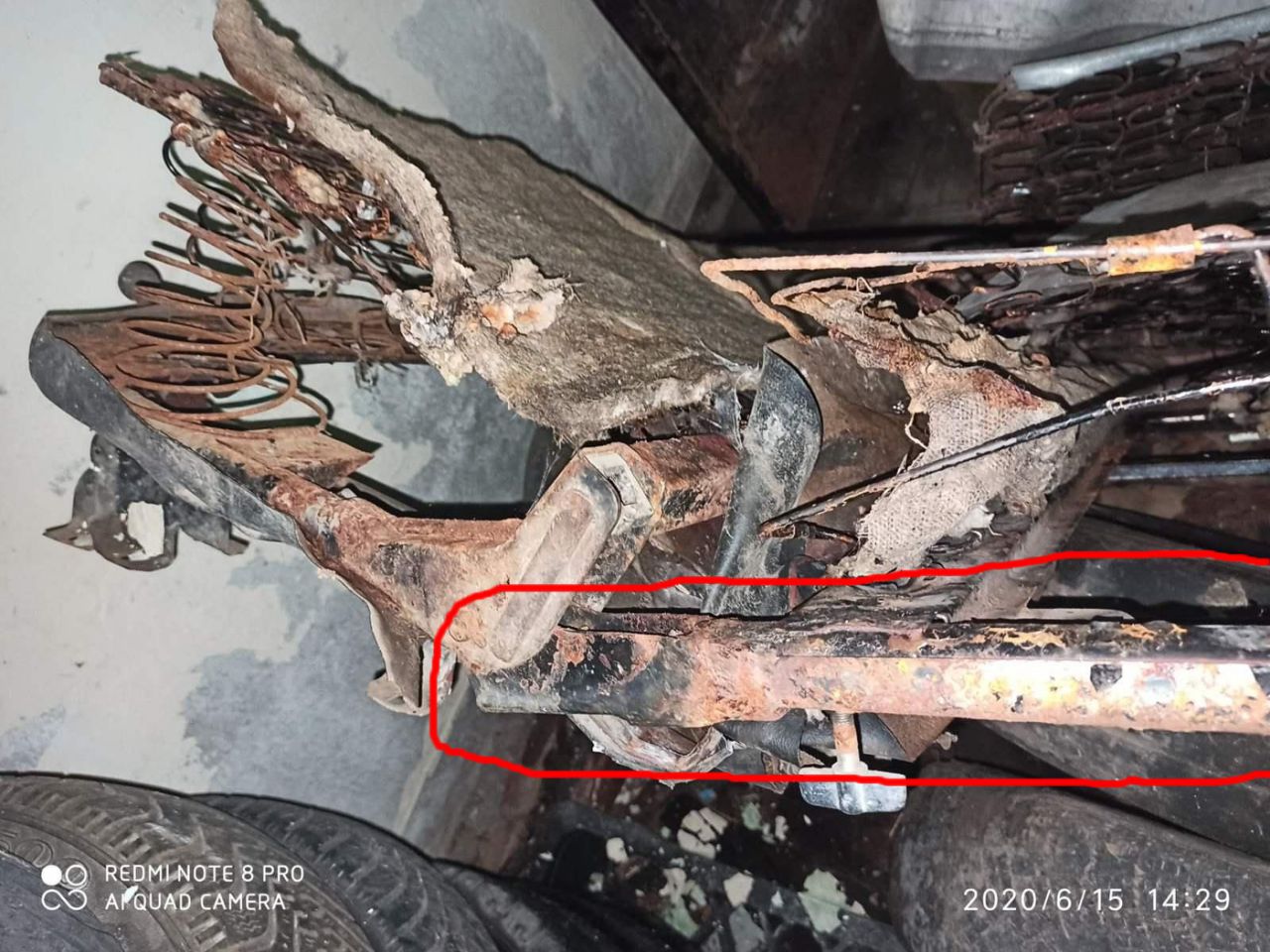

Не все пошло гладко, пришлось спиливать наплывы сварки и подгонять все по новому. Необходимо так же будет покрасить нижнюю часть каркаса дивана.
Однако места крепления дивана к полу придется частично заменить( так поступали на универсале Игоря,когда ставили диван с моей двойки, к нему).
Соединил карбюратор и трамблёр, нужно будет больше зажать штуцер, установленный на карбюратор, ибо трубка на нем на работающем ДВс опустилась на коллектор, результат на лицо)
Смотрим фото-отчет.

Артур, мне кажется, что в отстойнике этого бензофильтра - ничего не "отстаивается"… отстойник, сам стаканчик должен стоять внизу, а трубки фильтра подводящиеся к топливопроводу - должны присоединяться горизонтально… нужен немного более длинный шланг, который к тому же должен огибать выпускной коллектор спереди вдоль радиатора.
С отстойником топлива разобраться проще, чем со всем остальным, но тоже спасибо, уделим внимание этому моменту.
Так выглядят молдинги лобового оклада, если не найду лучше, придется ровнять те,что есть и ставить.
Если кто знает,как ровнять их пишите, поделитесь опытом.

Вчера удалось поработать не много с машиной.
При выезде из гаража потек карб ( игла под замену), найти в ближайших магазинах не удалось,т.к. воскресенье. Игорь мотнулся в магаз, но его предположение о том, что от ВАЗ 2101 подойдет не оправдались, пришлось возвращать.Ехать домой за запасной тоже было не вариант.
На жаре забыли выключить зажигание, АКБ сел
Вчера же поставили с соседом его на зарядку, сегодня заберу.
Сделал приборку салона, уложил имущество по коробкам и установили новое заднее сиденье, ибо стоявшее у меня, было порядком поношено. Вымел и выгреб очередную порцию битого стекла (это просто караул, оно забилось по всем шхерам), убрал прочий мусор, ибо машина долго стояла, как склад вещей и прочего имущества у предыдущего владельца.
Итого, на сегодняшний день заменены оба дивана.
На неделе поеду к Юре (Паленый), он обещал дать мне полку заднего стекла.
Прилагаю фото-отчет (было-стало).
Не подойдет она от ВАЗа. Надо брать для К-151 силиконовую и вместе з гнездом (отдельно силиконовая в старое гнездо не сядет).
Сам так делал и всем советую. Единственно, придется поиграться с выгибанием рычажка поплавка (просто подгибания язычка с этой иглой у меня едва хватало чтоб выставить уровень посередине).
Вроде бы катушка не жахнула, ибо подкинул акум с другой машины и завелись без проблем.

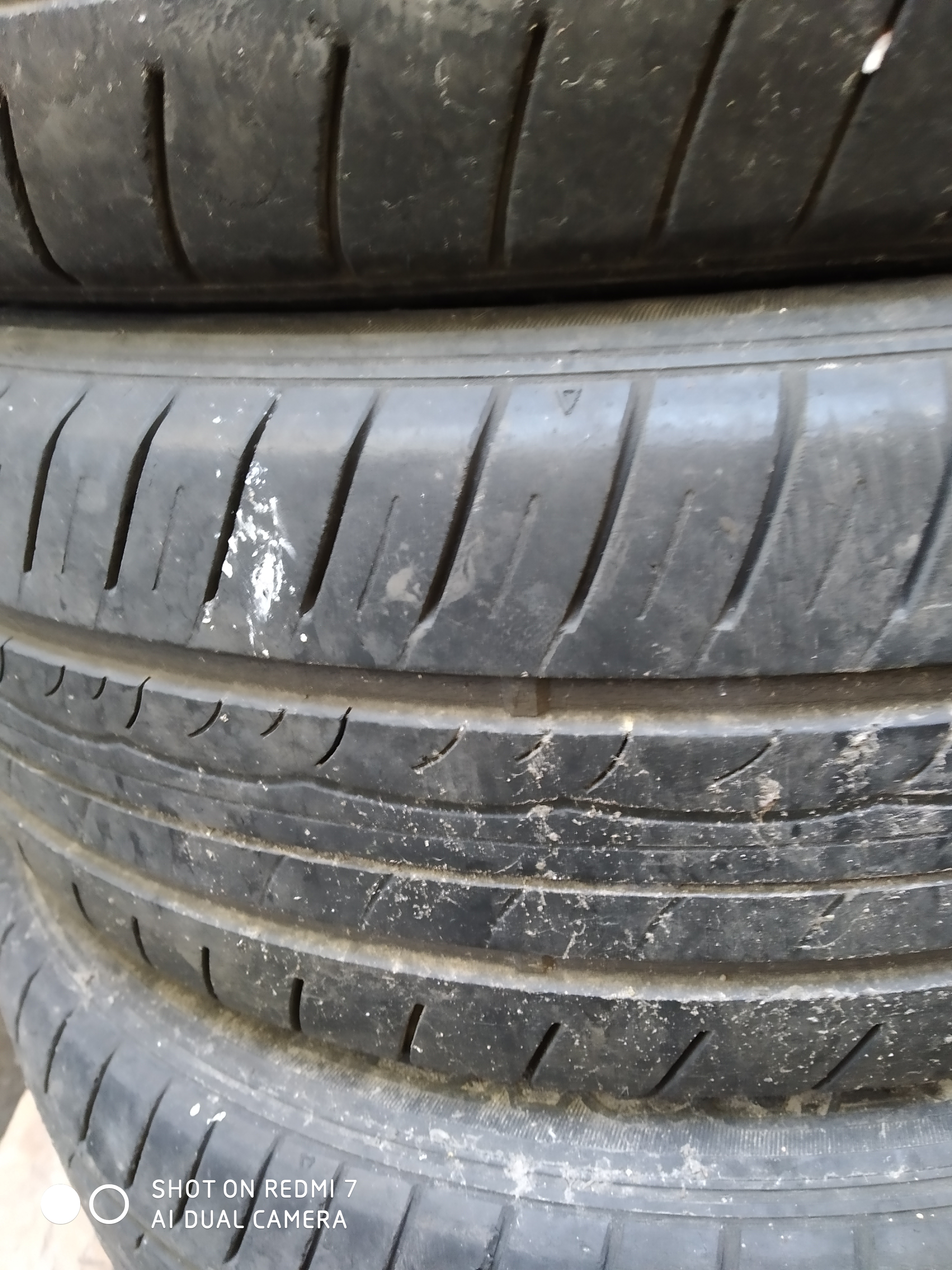

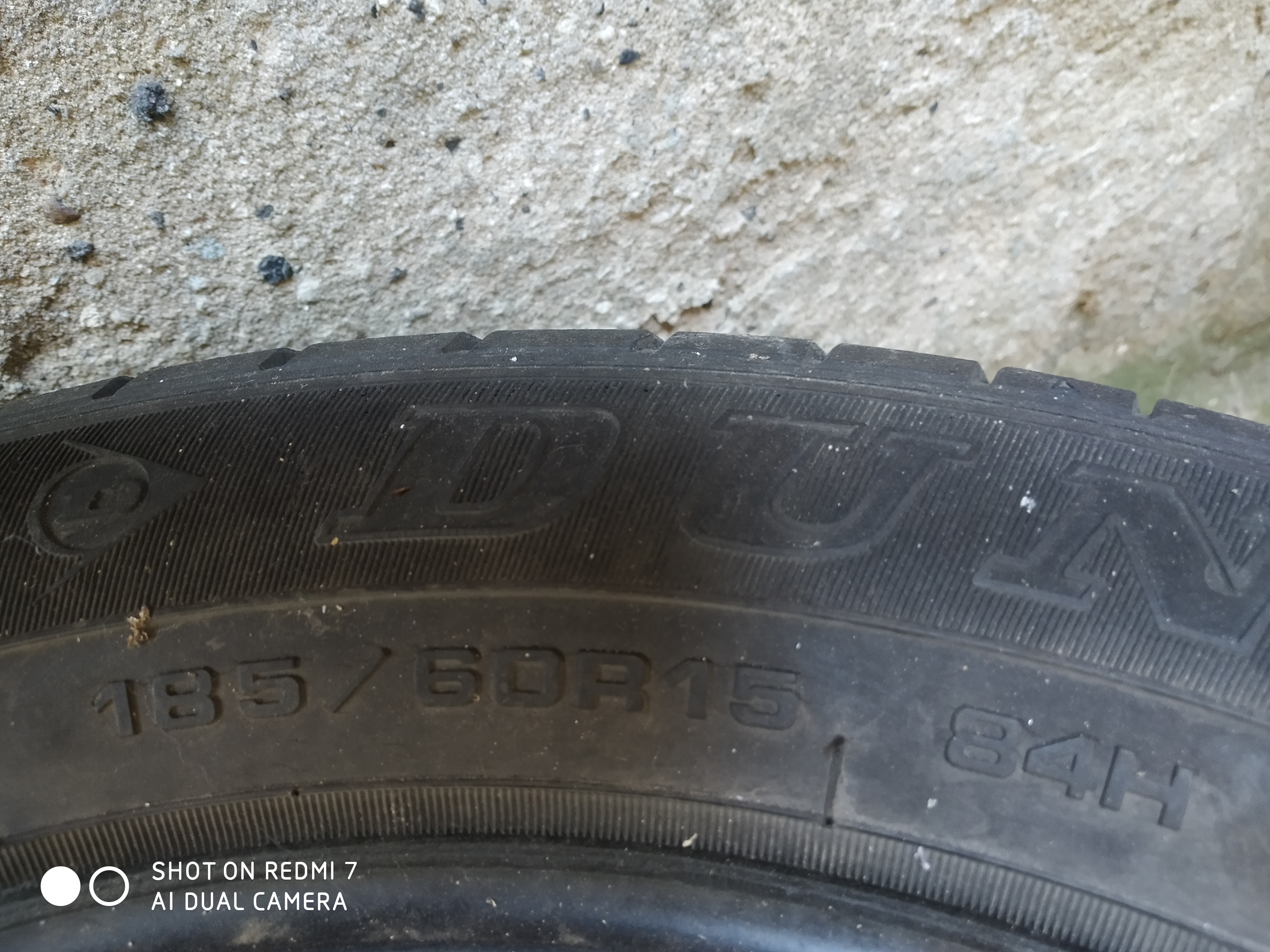

Подготовил к перевозке в гараж комплект колес на машину.
Размер 185/60/15, низковато, но других в наличии у меня нет.
Кстати, визуально по высоте они такие же,как и колеса от 24-ки,что стоят сейчас.
Ну,ставь что есть пока что. Зато машина уже на своих родных дисках будет.

Нужны колпаки ?.

Получены колпаки от Антона, спасибо ему большое.

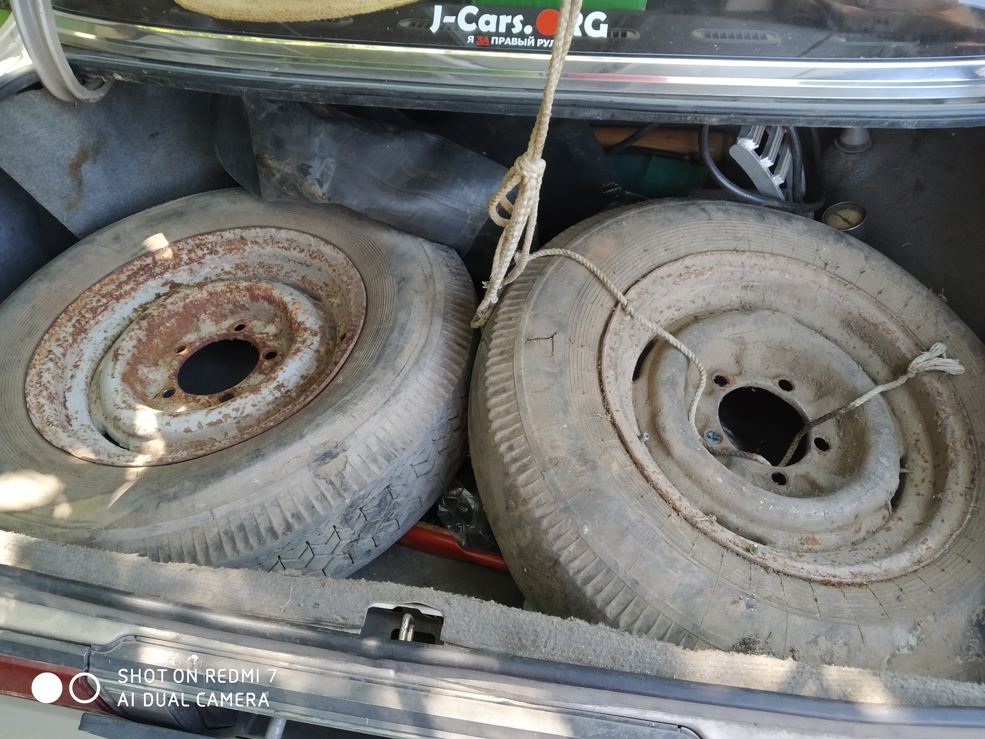

Только сегодня удалось найти шиномонтаж, где смогли прокатать наши диски.
Просто караул, везде практически стоят станки рассчитанные на пластиковые ведра, 6 точек объездил, только в седьмой парень взялся и сделал.
Вот вам и проблема, на пустом месте!

Сделал карбюратор, выяснилась одна маленькая деталь, Уникаровский набор не подходит к К-131, он рассчитан на 124,126,129.
Посадочное гнездо, к-е идет в комплекте с набором шире в резьбе, чем посадочное гнездо 131.
Однако повезло,что игла подошла, использовал старое гнездо, с новой иглой. Выбросил пластиковый поплавок, к-й мы с Игорем поставили в прошлый раз, вернул на место латунный.
Повозился с регулировками и вуаля, ДВс запускается , карбюратор не переливает.

Подготовил площадку АКБ, вместо самодельного лотка,к-й установлен на машине. Кстати, к нему присоединен и расширительный бачок)))
Интересное решение, но буду снимать, насчет бачка решение не принял еще, хотелось бы услышать мнения ,за и против его установки.
Обьем работ определен, за работу товарищи!)))
Гнездо иглы не подошло по резьбе - странно.
Бачок - прямо кровь из носу необходимости в нем не вижу. Но если он уже есть - то пусть бы был.

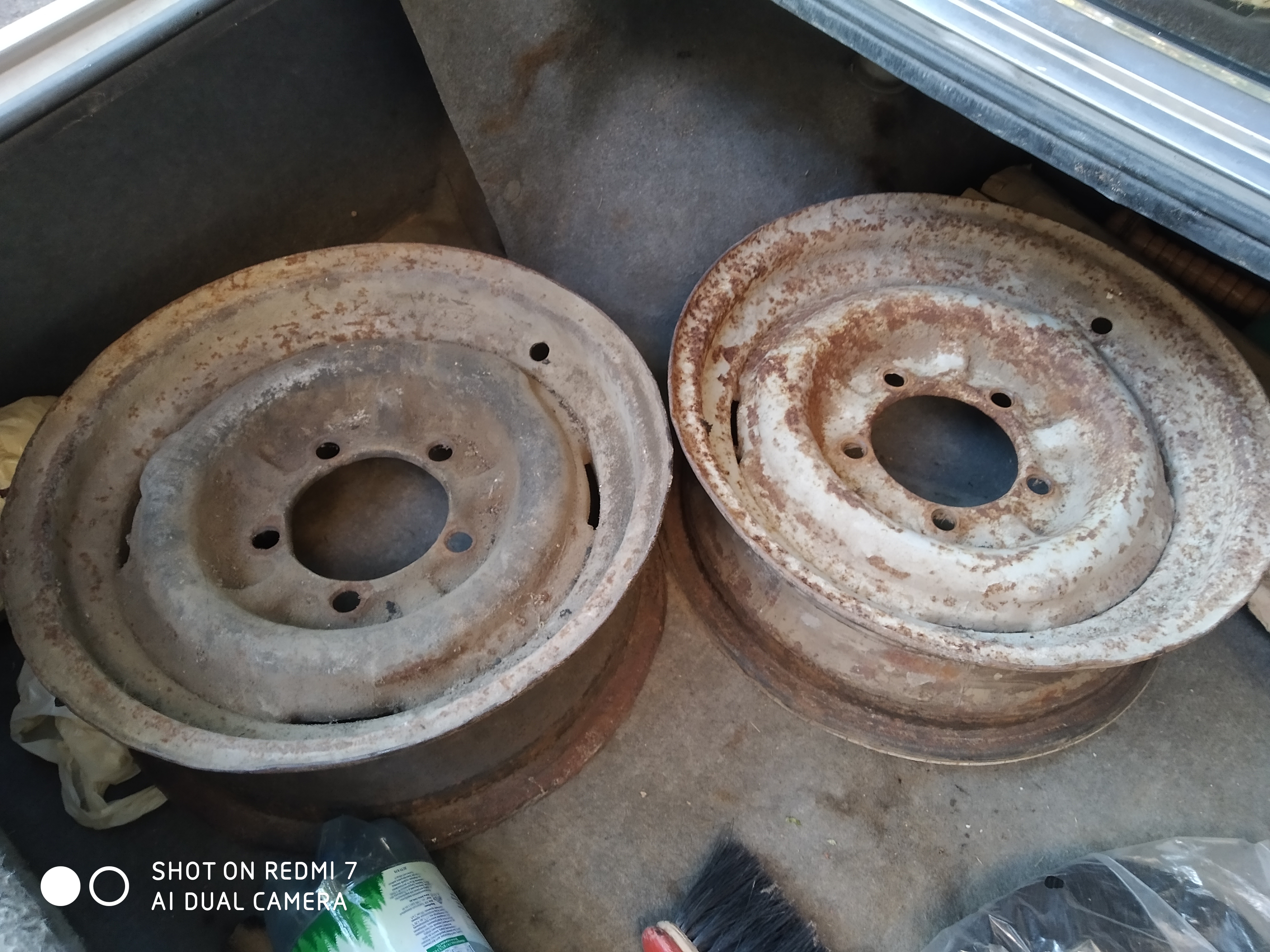

Вычухал сегодня 2 диска, подварил где нужно.
Лоток АКБ почистил,подварил. Осталось на чистовую чухануть , грунтануть и покрасить.

Сегодня карбюратор вынес моз снова.
Приехали поработать, ан нет.
Разобрали, не работает ускоритель,залип сцуко……
Резинка аж в колодце прикипела.
Подозреваю,что в прошлый ремонт карбюратора моим товарищем поставлены были не качественные РТИ, вот и результат.
Пришлось снять и забрать с собой, завтра буду колдовать.

Артур, той диск, що в багажнику вже без гуми лежить справа, щось мені здається, що то не наш диск. Попробуй, чи ковпак на нього надінеться!
Не переживай. Наш это диск. Смело приводи в порядок.
Выступы нормальные. Вот сам диск "уставший". Сильно прокорродировал. Думаю, можно и получше под реставрацию найти.
Думаю, что фото усугубляет и не все там так страшно. Вероятно, только поверхстноя ржа.
Диски,как я и писал выше отчищены, осталось пройти на чистовую и можно красить и грунтовать.
Приобрел сегодня оригинальную КПП, правда с крышкой 69, но у меня есть чем ее заменить.
Завез Игорю его мотоциклетный двигатель, жаль пообщаться не удалось , но наверстаем в выходные.
Сегодня уже с работы поеду к карбюраторщику, посмотрим, где мы дали маху и не смогли ускоритель привести в чувство.
С правым крылом вопрос открыт, у кого есть, предлагайте, б/у полностью подходит!
Всем хорошего дня и настроения.
Вот как выглядит приобретенная КПП.
Крышка от Газ-69, остальное вроде на месте.
Заменю крышку, помою,сделаю ревизию и буду готовиться к установке.
По пути с работы , заехал и сделал карбюратор, договорился о ремонте имеющихся, постараюсь на днях и их сделать.
Завтра буду ставить и заводиться, нужно двигаться дальше,время идет и очень быстро……
Сегодня с Игорем повозились в машиной.
Установили карбюратор,после карбюраторщика, пока настроили и поняли что к чему, уже и стемнело)

Получил сегодня новое крыло из Болграда.
Оказалось, что приобрести новое крыло гораздо дешевле, чем б/у, даже со сквозной коррозией.
Да, приехав у нас в городе на просмотр крыльев, к-е достались парнишке в наследство от деда мне была объявлена цена в 800грн за крыло, ибо на них оставались остатки подфарников и боковой ус. Ценность сих девайсов в глазах парнишки была бесконечна ))
Разумеется выбор пал на новое крыло.
Отдельного поста стоит сама компания "Деливери", которая по качеству услуг и сервиса скатывается в бездну, но то отдельная тема, требующая вдохновения, для ее написания.
После изучения кузова моей"зеленки" принял решение о замене крыла, к-е было бито и крайне нерадиво восстановлено предыдущим владельцем, что потянуло за собой геометрию всей правой части.
Теперь нужно привезти фартук, фонари и за работу.
Изучил крышку багажника.
Принял решение оставить, подровнять где необходимо и максимально нивелировать дефекты ЛКП.
Увы, но придется самостоятельно решать этот вопрос, маляр может быть только поможет рекомендациями, покажет что, да как.
Проблема с карбюратором продолжается, ручка подсоса не работает корректно, запустить ДВс без танцев не получается. Надеюсь закрыть этот вопрос с коллегой, он карбюраторы хорошо знает.

Вроде разобрался с карбюратором, тьфу,тьфу,тьфу.
Посмотрим, как в следующий раз запустится.
Просмотрел крыло, действительно новое,но хранилось очевидно на чердаке,или сыром гараже.
Решается проблема с помощью болгарки и щетки,правда придется найти еще и тонкую насадку, подлезть везде широкой не возможно.
Пару не больших изьянов рихтануть нужно будет,но то такое,не существенно.
Теперь доставить фартук и можно приступать к зачистным работам.

Приобрел карданы и нижние молдинги на лобовое стекло, осталось найти еще приличный верхний молдинг и можно заново переустанавливать лобовое стекло.

Сегодня смог достать у коллеги не много молдингов и уплотнителей к машине.
В принципе уже могу ставить лобовое стекло с окладом, но хотелось бы все таки найти верхний молдинг лобового стекла в приличном состоянии.
Еще раз напомню коллегам, может есть у кого, приобрету, либо обменяю, на выбор.

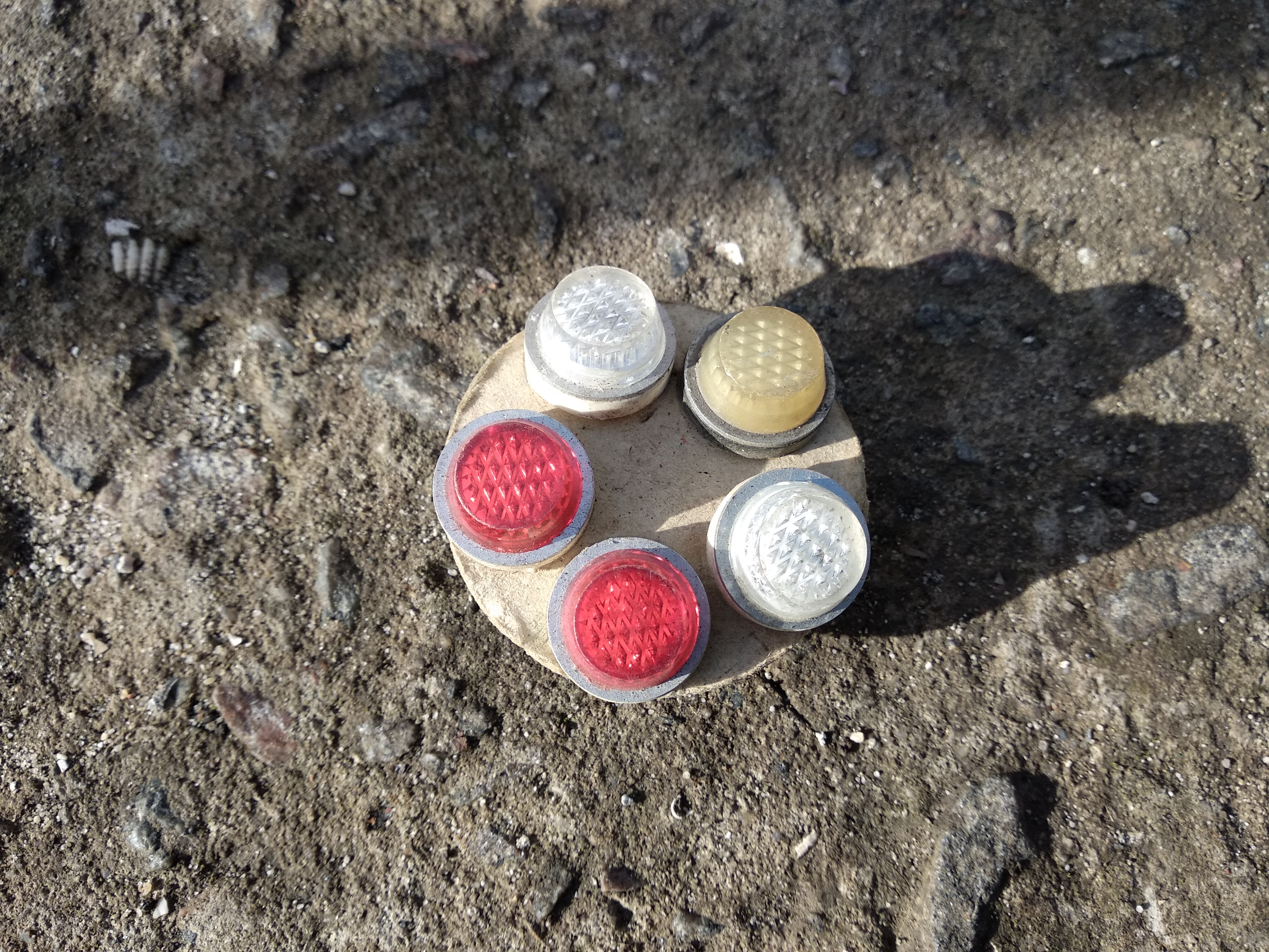

До сих пор ждем посылку от Лешика, надеюсь к концу недели изыщет возможность и отправит. Без этих деталей не могу провести замену КПП,карданов и установить кулису.
Пока работаю с подфарниками, надеюсь привести их в достойное состояние.
Посмотрим, что получится с патронами, выложу фото результата.

Нашел сегодня в пакете уплотнитель лобового стекла от зеленки, лежал в гараже, я совсем забыл про него,его ведь мне потом отдал бывший владелец.
Привел уплотнитель в чувство, выколупал все битое стекло, протер.
Подготовил комплект лобового хрома, верхняя планка все равно желает быть лучше.
Пока не нашел другую.

В Четверг забрал наконец фартук, для замены бамперов на второсерийные.
Приятно покопаться в запасах, нашел останки навесного зеркала, забрал тоже, буду из нескольких лепить одно.
Необходимо найти к нему само зеркало и ободок.

Исходя из соображений здравого смысла и опыта отдал КПП мастеру и как всегда не ошибся.
Вскрытие показало необходимость ой какого ремонта, сейчас думаю, возможно возьму другую КПП, с меньшими проблемами.

5) Верхний молдинг лобового стекла
Пока ограничусь этими позициями,как самыми необходимыми.
У кого есть что-то из списка, предлагайте, приобрету.

Оце да! Так а что там такого страшного с коробкой передач?
Приобрел другую КПП.
В нынешних реалиях дешевле купить целое, чем восстанавливать укатанное.
Однако по любому КПП уже у коробочника, для ревизии.
Заказал воздушный фильтр,должен скоро быть, жду от друга фередо и корзину.

Получил воздушный фильтр.

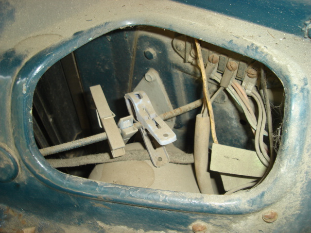

Кажется у меня возникла проблема с переключением поворотов. Т.к. у меня от УАЗ, имеющаяся у меня кулиса с чашкой не имеет внутреннего механизма и рычажка переключения.
У кого есть лишний механизм, приобрету с удовольствием.
Не от УАЗ, а от Камаз. И как это не имеет? Собственно, она и есть переключатель поворотов и света.

таки нет мех-ма переключения поворотов.

Подобрать болт к зеркалу тоже не удалось, ибо 6 много, 5 мало.
Нужно было на месте мечиком пройтись, может резьба подржавела и не пускает, но и этого мечика там тоже не оказалось)
Поеду в гараж, там сделаю.

Удалось вырваться к машине.

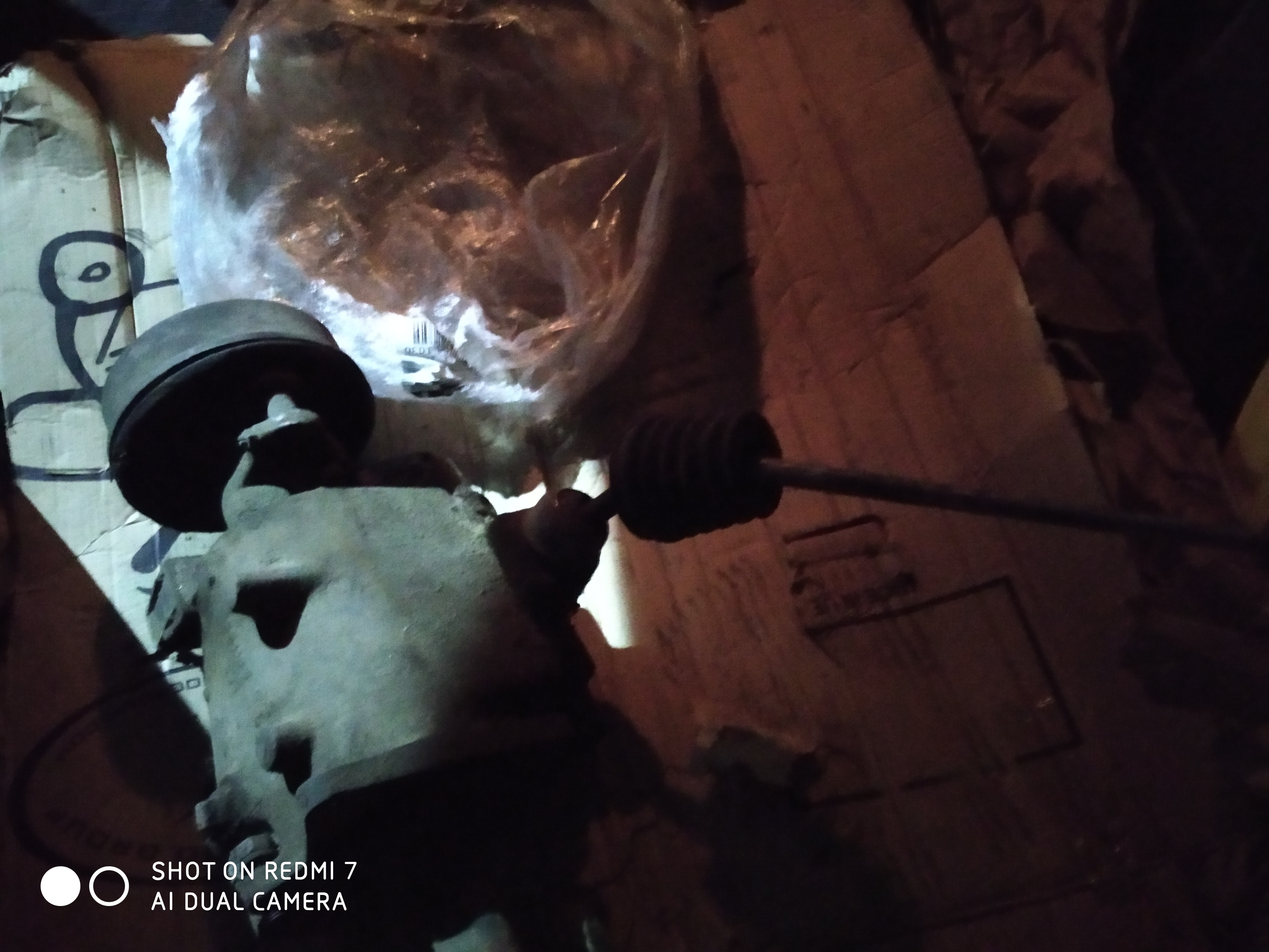

Выехал на солнышко,ибо в гараже темно. Привез деталюшек, просмотрел установку кулисы,вроде все есть. Кстати, таки нашел у себя механизм переключения поворотов, осталось найти сам рычажок, его кажется нет, но посмотрю в закормах.
Отдал на проверку корзину и диск сцепления, отдал в ремонт воздухан(нужно сварить сапун), отдал товарищу покрасить диски и лоток аккумулятора.

Протестировал аккум победы зарядил и протестировал, заводит нормально машину.
Жду КПП для зеленки, хочу начать именно с переустановки КПП и установки кулисы.
Нужно еще 2, или хотя бы одно колесо 7/15 для универсала, может есть у кого коллеги?
Получил благую весть.
КПП готова и можно забирать.

Забрал КПП, теперь нужно купить втулки тяг и выжимной с обоймой.

Нашел у нас городе втулки, для тяг нашей ЕПП.
Вот, может кому будет полезно.

Привез к Победе покрышки, и камеры.
ВЛИ10,Стомил и еще одна покрышка,которая пойдет на запаску.
Стомил в очень приличном состоянии, готов обменять на нашу 7/15 в хорошем состоянии,не наварку. Мне как раз к универсалу не хватает.

Удалось поставить Победу на победовские диски и колпаки, затянулось по времени, ибо с шиномонтажами на поселке напряжно, во всяком случае для настоящих автомобилей. На перебортировку одного колеса, на поселке ушло 1,5 часа, в городе у меня уходило 20 мин.

Семейная машина подсунула сюрприз.
Бензонасос с колбой(родной), отказался качать, подсох видать, в колбе сухо и рычажок не гонит бензин
. На днях попробую парочку вариантов, по оживлению, возможно повезет.
Кстати, если у кого есть опыт с такого рода проблемой поделитесь плизз.
Заодно сразу спрашиваю коллег, есть ли на эти насосы ремкомплекты. Куплю, ибо машину завести нужно.

Нужно еще пару покрышек ВЛИ-10, коллеги, у кого есть лишние, готов приобрести.
Всем спасибо за внимание, хорошего вечера.
Дружише! Если тебе уж так хочется ВЛи 10, то искать их надо не здесь, а на форумах Ниво-водов.
Но: я бы посоветовал этого не делать и не привязываться к жтим покрышкам. Поставь две на одну ось, третью про запас омтавь. А то вдруг не дай бог пропоришь - где ты еще вот так сразу ВЛи-10 найдешь?
На вторую ось купи пару новых или б/у покрышек, они в этом размере существуют даже в бюджетной категории и их можно тупо пойти и купить.
Штуцера от более новых насосов типа Пекар не подходят.
Я брал от бензошланга с завальцованного в него штуцерами. Резину сковырнул, а штуцера вкрутил в насос.
Но: да, подсос воздуха через штуцера может быть, но не настолько чтобы по этой причине насос ВООБЩЕ отказывался качать бензоль. Там просто некудой засосать много воздуха, если штуцера не полопаны и нормально затянуты.
Про топливный насос http://gaz-21.su/index.php?showforum=152.
Я лично с родным стеклянным насосом одно время горя не знал, потом начались проблемы. Кипит и всё. С некоторых пор, года с 2010-го бензин пошёл такой. Не весь, но порой как нарвёшься, мало не покажется. Менял клапаны на новые (спасибо TarNat), не помогло. В конце концов оснастил все свои автомобили электрическими насосами, установленными выше по течению, и в случае необходимости их подключаю. Это решило проблему. Хотя с некоторых пор бензин кипеть перестал (тьфу-тьфу-тьфу), но никогда не знаешь, когда нарвёшься.
Если насос не качает вообще, есть пару вариантов. Чаще всего это подсос воздуха через рассохшийся/растрескавшийся шланг перед насосом или через прокладку стёклышка.
Пару лет назад удалось купить качественный универсальный серый (не казанский) герметик, который бензостойкий. До того лишь в 2006 г. один раз нашёл неуниверсальный бензостойкий герметик, который меня не раз выручал, но с тех пор продавцы делали большие глаза на запрос бензостойкого герметика. А вот теперь есть, и им мажу насос, заливную трубу бака, разве что в карбюратор никакой герметик совать нельзя. Вот он может помочь, если насос кривой и подсос по фланцу идёт.
Насколько я помню, то насос был рабочий и взять и враз окриветь не может.
Может, кулачком на РВ его подперло, и через то от руки и не качает.
Да, кстати: а что, если снять карбюратор и отнести тому кудеснику что К-131 с зеленой двойки настроил так, что она в +10 без подсоса на холодную пашет? Может, карб с тройки ему удастся настроить так, что она будет работать без бензина и насос не нужон буть?

Сегодня Слил воду с радиатора, залил нового антифриза.
На днях поеду, запущусь, прогреюсь и очевидно долью, как обычно, ведь сразу полный объём не входит.

Поставил сегодня на двери не достающие ручки стеклоподъемника.
Однако не обошлось без сюрприза.
На левой задней двери ручка крутит вал, но с прощелкиванием стекло не движется, не много опустилось и едва удалось не до конца поднять.
Очевидно изношены зубья?
Кто сталкивался с такой проблемой, прошу поделиться опытом.
Стеклоподъёмник накрылся. Скорее всего, под замену. Кстати, левый задний наименее проблематично найти. Самый дефицитный водительский, затем передний пассажирский. С задними легче, особенно левым.

Машина завелась с полтыка, однако уже с подсосом)
Да пан Олексiй, в такую погоду я пользуюсь, подсосом.
Проверил уровень ОЖ, как и предполагал ранее ОЖ после прогрева в прошлый раз разошлась по системе.
Долил литра 3, еще осталось пара литров в канистре.
В сл раз проверю ОЖ снова, может опять доливать придется.

Сегодня пересмотрел бампера к зеленке.
В принципе, исходя из реальной ситуации считаю, что вполне себе будут хорошо смотреться.
Вопрос к уважаемому сообществу.
Местами есть не большие участки рыжиков, но уберутся полиролями.
Какие полироли посоветуете для первичного и финишной полировки хрома?

Необходим верхний молдинг лобового стекла люкс(мой мне не нравится).
