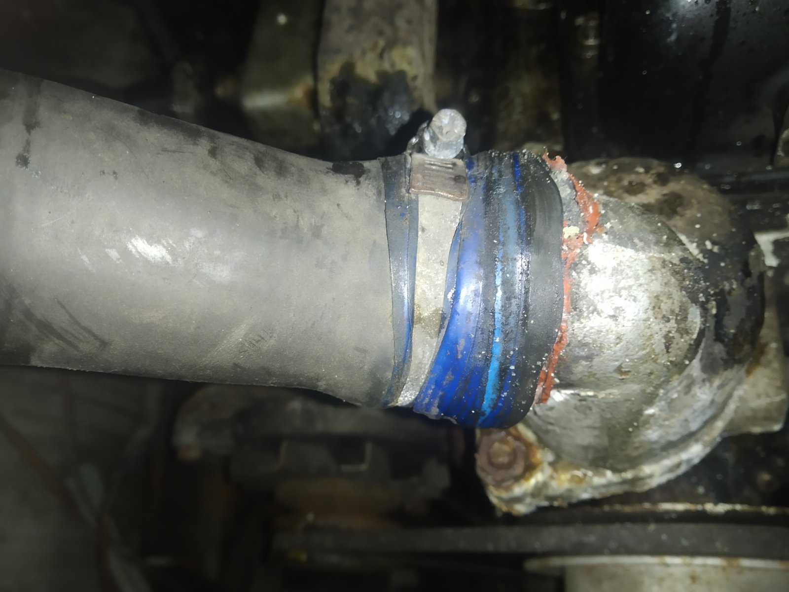

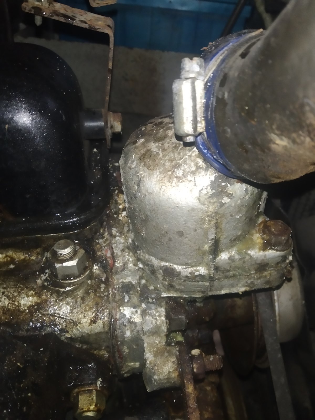

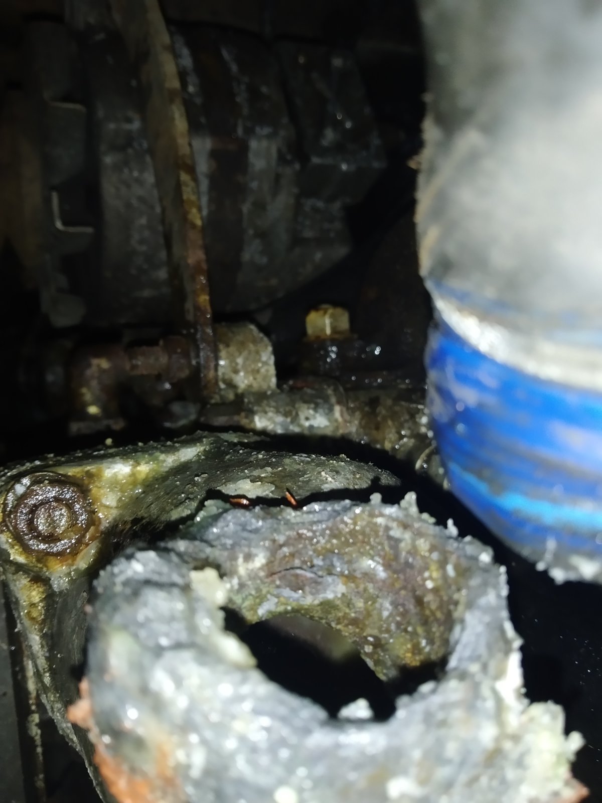

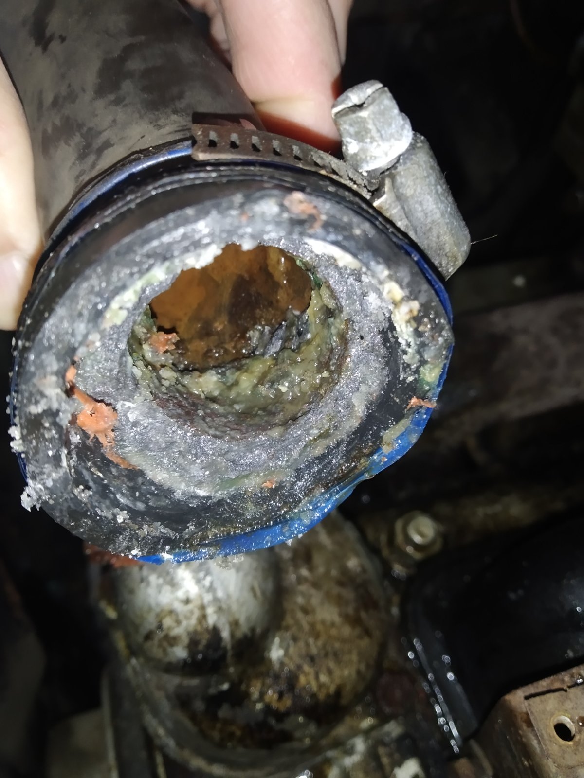

Приехал сегодня ремонтировать машину.
АКБ к-й был еще с Победой умер и сегодня же был сдан в обмен на новый FORSE60/600 Днепропетровского производства. Дружище Хеллбомб им очень доволен и отзывы положительные.
По пути заехал и приобрел новых гроверов и высоких гаек , для удобства работы, старые стоящие на термостате меня не воодушивили своим внешним видом. Взял новые хомуты, пару разных прокладок под верхнюю часть термостата, как оказалось правильно сделал, крышка УАЗ.
Отсоеденив патрубок как говорил незабвенный "Давид Маркувич" картина маслом(с).
Фотографии выше все говорят сами за себя.
Еще тогда, кгда с Штирлицем ставили радиатор обратили внимание на состояние корпуса, но натянув патрубок обошлись, ибо замены не было.
Вычистил остатки корпуса из патрубка протер его, отдал гайки и аккуратно потсукивая молотком снял прикипевший копус. Онако когда снял, я еще до снятия пальцем потрогал внутри и уперся в термостат.
Я думал у меня его нет, оказалось стоит…

Цитата(Hellbomb @ 2025.11.07 20:39) *
Даа уж. Что же его так поело? Я как то на своем корпусе некую язвочку обнаруживал. Предполагал что она из за некоего силиконового герметика тогда образовалась…Где то потом вычитал что в период полимеризации этот аквариумный силикон некую кислотность выделяет. Больше таким не пользовался. huh.gif
Чего поело?
Боюсь, что на этот вопрос ответить смог бы предыдущий владелец. Я же в течении времени моего владения устранял поломки и недоделки, как то отсутствие направляющих бензонасоса, сливной краник на герметике и тп)
Понятно, что в определенное время человеку стало это не интересно и он ушел из чата.
Машина мне нравится, была ухоженнной в свое время, потом…а что потом? В БЖ я описал все.
Корпус заменю, сам термостат когда выйму, то проверю на работоспособность.
Не хочу в зиму снова разбирать систему охлаждения.

Цитата(Sir Arthur @ 2025.11.09 2:19) *
Чего поело?
Ну на фото выше видны некие продукты разложения что ли. Белая как бы пена что ли. Похоже на некую химическую атаку на алюминий… Возможно предыдущий владелец некий агрессивный герметик тут применил…( ну как в моем случае ). В нормальных условиях эти корпуса десятилетия живут. Где то в загашнике родная помпа с родным корпусом 30 лет валяется… ну и 30 на моторе она отработала. Таких следов на ней не видал никогда.

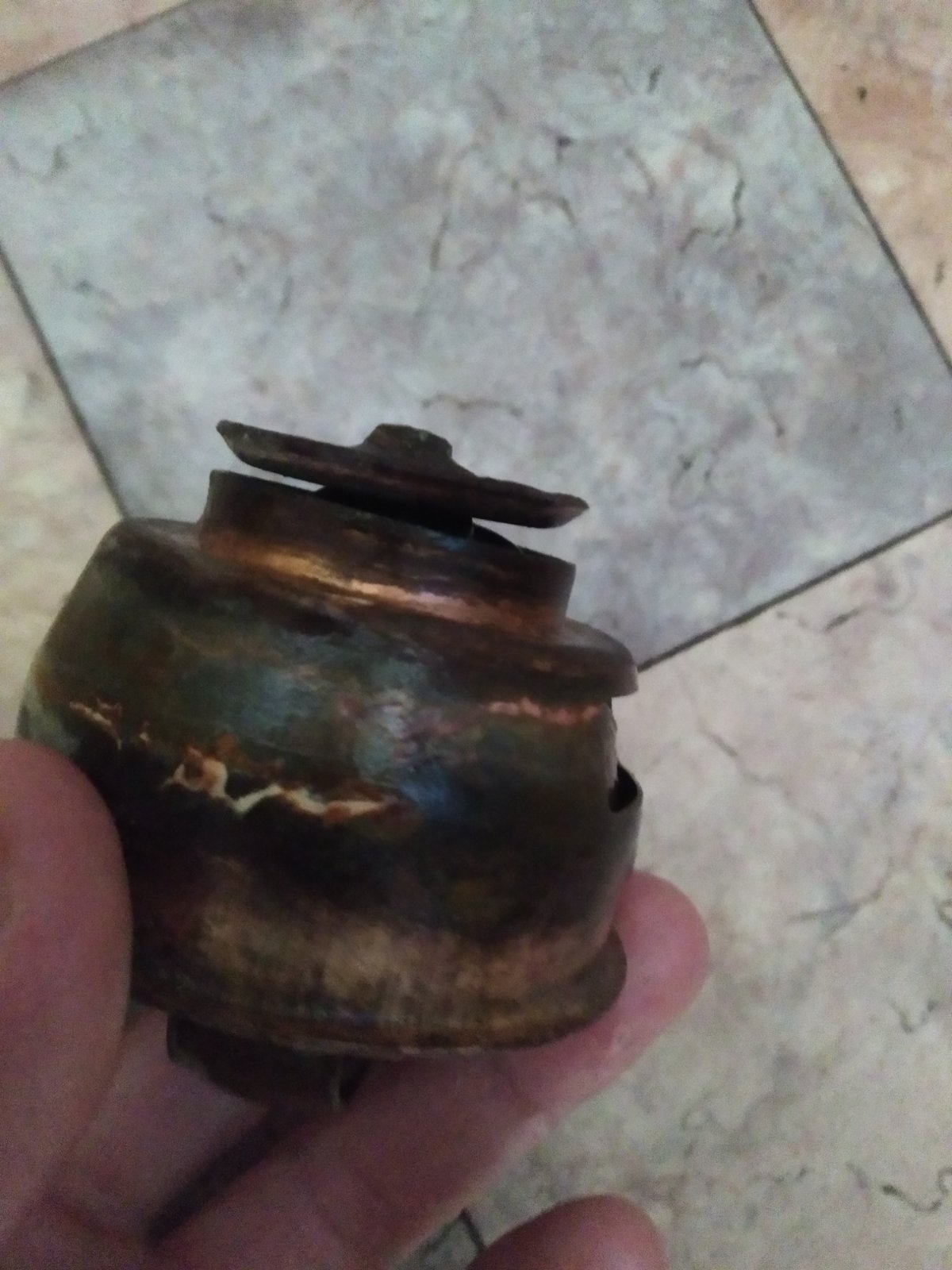

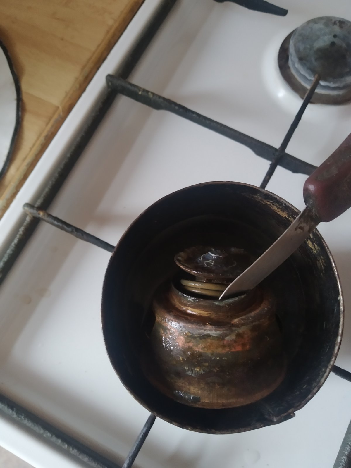

Завтра попытаюсь отделить термостат от корпуса, он прикипел. Я сегодня молотком постучал по нему,но результат 0(.
Завтра, по совету моих друзей я положу этот бутерброд в банку и закипячу. После расширения корпуса, термостат должен выйти.
Крайний случай-это болгарка)))
Да. Подогрев тут помочь может. Cам когда то из корпуса ( уазовского ) так выковыривал термостат…чтобы применить потом Нивовский. Удачи.

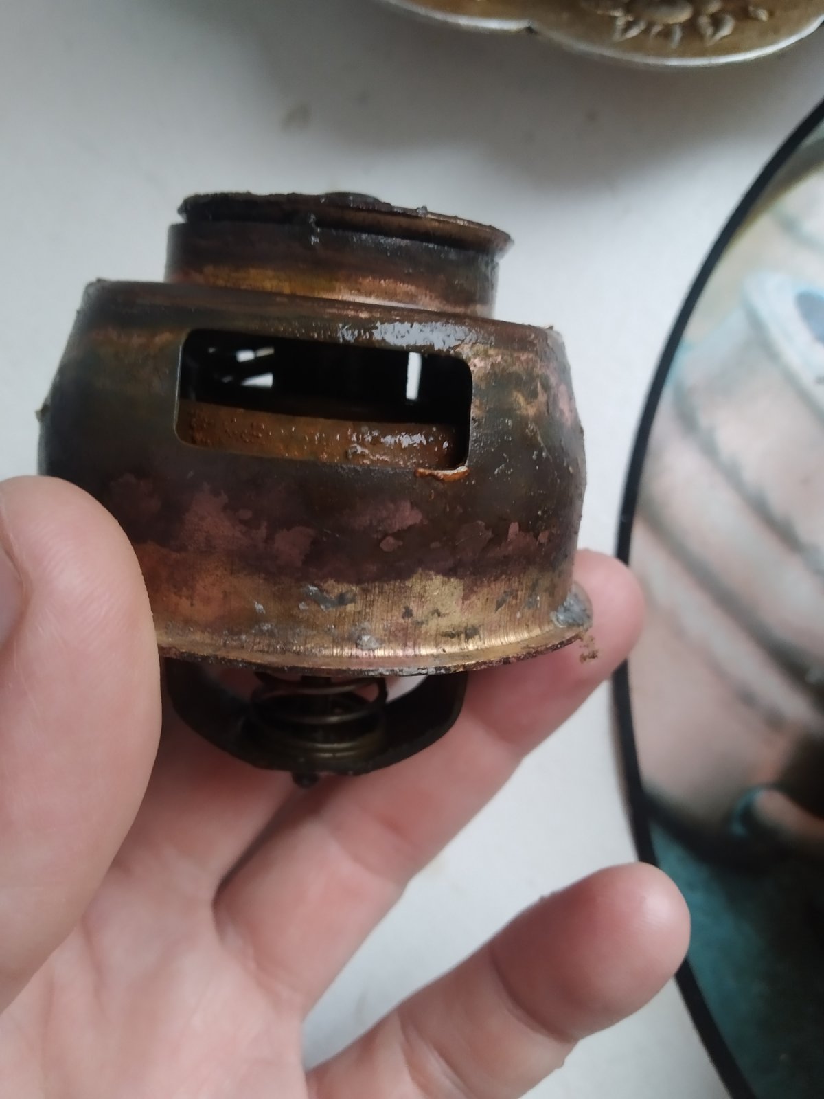

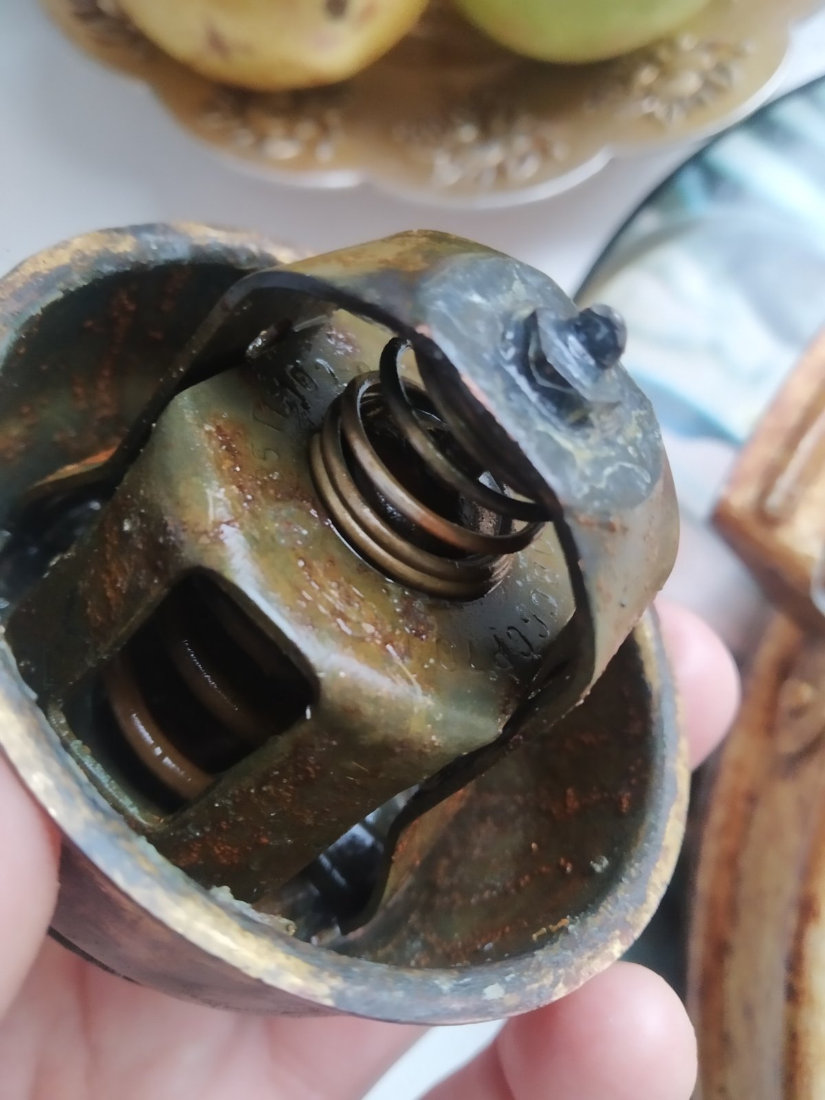

Оч даже прилично выглядит. Это родной 21й двухклапанный термостат. В помпе где корпус крепится на ТРЕХ шпильках имеет место канал малого круга управляемый видимыми на фото боковыми шторками термостата. При таком варианте обеспечивается более быстрый прогрев и более стабильный темп режим. Ну а в корпусе на 2х шпильках он будет работать как одноклапанный…

Проверил трижды термостат, работает.
Не совсем плотно закрывается, но это нормальная для них ситуация, нужно наверх резинку еще одеть.
Надеюсь на базаре куплю новую, если нет, то и старая сойдет, я ее отмыл как и сам термостат.

Там одевается еще резинка сверху и устанавливается внутрь корпуса, по идее д.б. как уплотнено.
Эта щель не критична особо,в закрытом полностью термостат м.б. только на холодную, в остальное время он приоткрыт, а учитывая что это старый термостат расчитаный на воду, у него 2 окна сбоку, то на тосоле у него не очень эффективность. И да, там же отверстия для удаления воздуха,там тосол тоже течет.
Но современных авто это проблема, на наших не очень. Однако всегда можно заменить, если что.
Эти 2 окна по бокам - клапана малого круга. ЭТО работает когда этот термостат ставится в корпус родной 21й помпы, который имеет соотв канал малого круга совмещаемый с этими окнами. Такой корпус крепится к помпе 3- ТРЕМЯ шпильками. И разницы - вода/тосол тут нет. Эффективность - способность перекрывать поток в радиатор в период прогрева в первую голову страдает если происходит пропускание потока в обход осн клапана большого круга. Ну и прокладка выше упомянутая именно для четкого разделения малого и большого кругов как раз препятствует этому обходному протоку . В упомянутом родном 21м корпусе под неё имеет место соотв площадка. Ну а дырочка перепуска воздуха хоть и тоже образует левый переток, но её размер ( порядка 1.5мм) на фоне остальной герметичности не особо значительно понижает эффективность. Вот 3мм по сравнению с 1.5 приводит к росту времени прогрева чуть не вдвое.
Скажу больше . Недостаточная герметичность и левый переток хоть и понижая эффективность работы термостата и как результат - увеличивает время прогрева. Зато находящийся в тупиковой зоне термостат за счет этого перетока получает информацию о температуре ОЖ своевременно и не запаздывает с открытием вызывающим всплеск т-ры при утреннем прогреве. Так что глявное чтобы термостат четко открывался при заданной т-ре. Об всем этом в соотв теме вроде было…( или то на сайте УАЗ …не помню уже).
