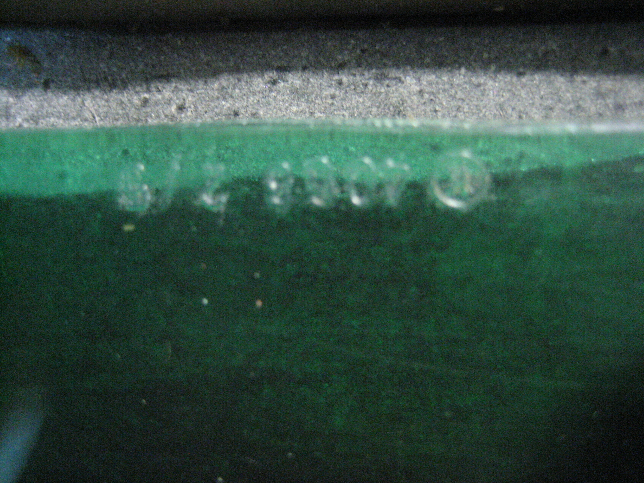

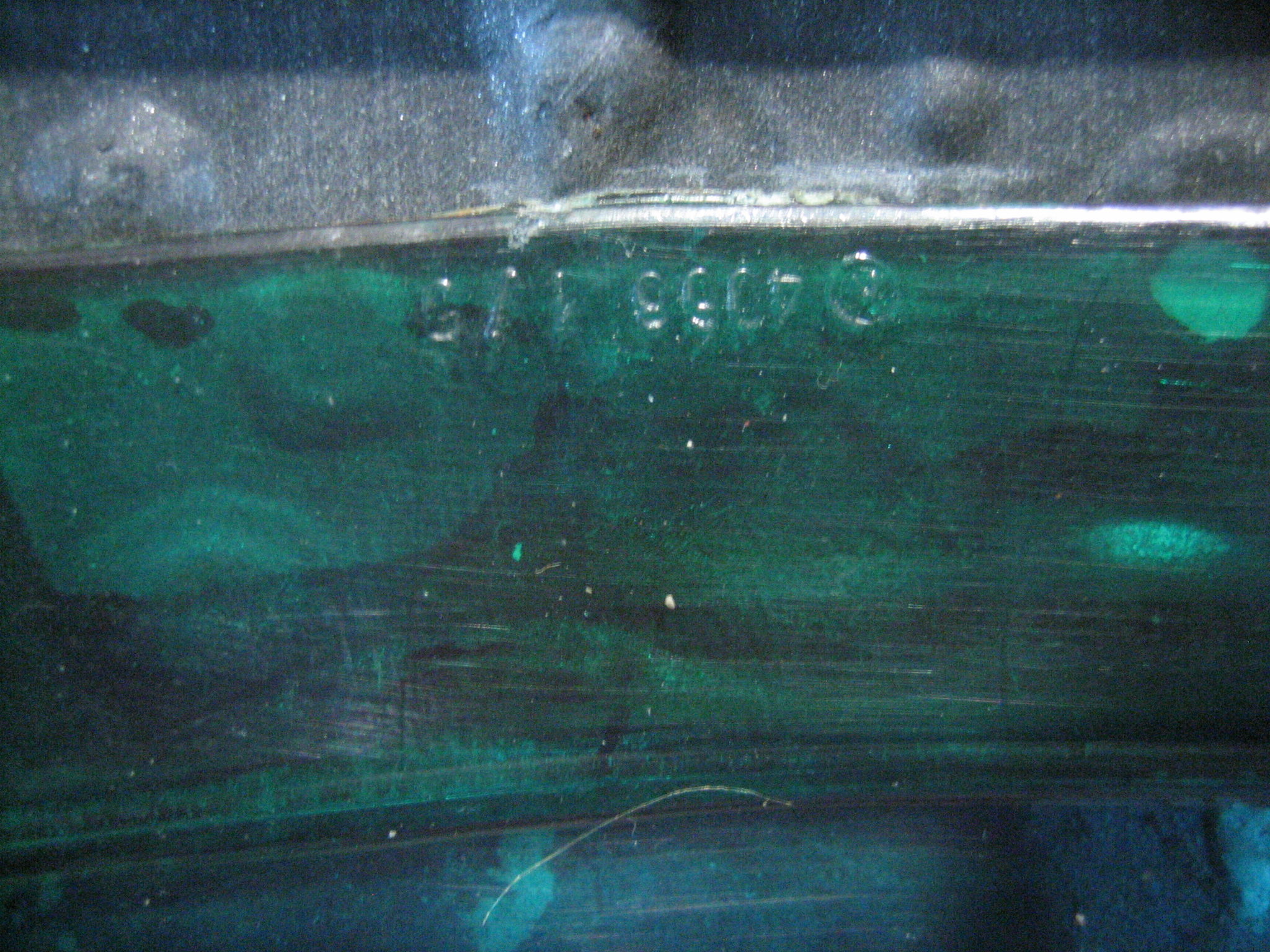

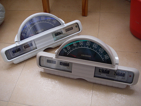

сообщение 2010.09.28 23:13
Скончался 9 января 2017 г.
Имя: Саша
Авто: ГАЗ-21? '1964/2008
Из: Киевская обл.
Был(а): 2017.01.22 20:50

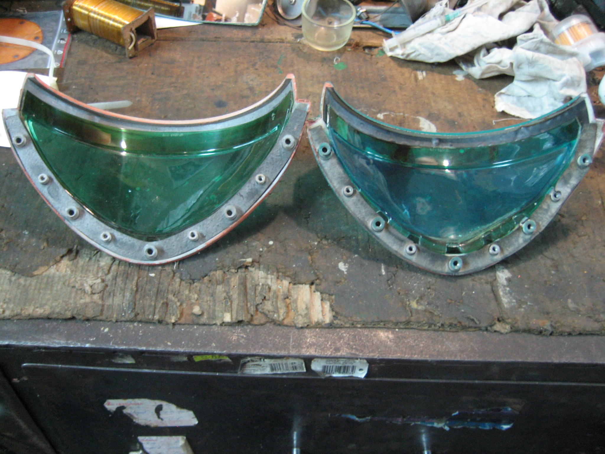

Морской волны. Даже есть фотка с каталожным номером.

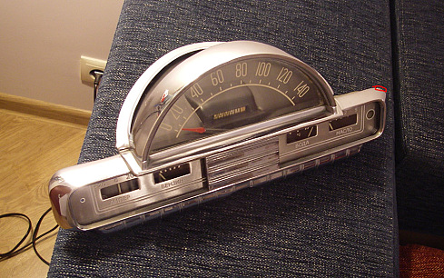

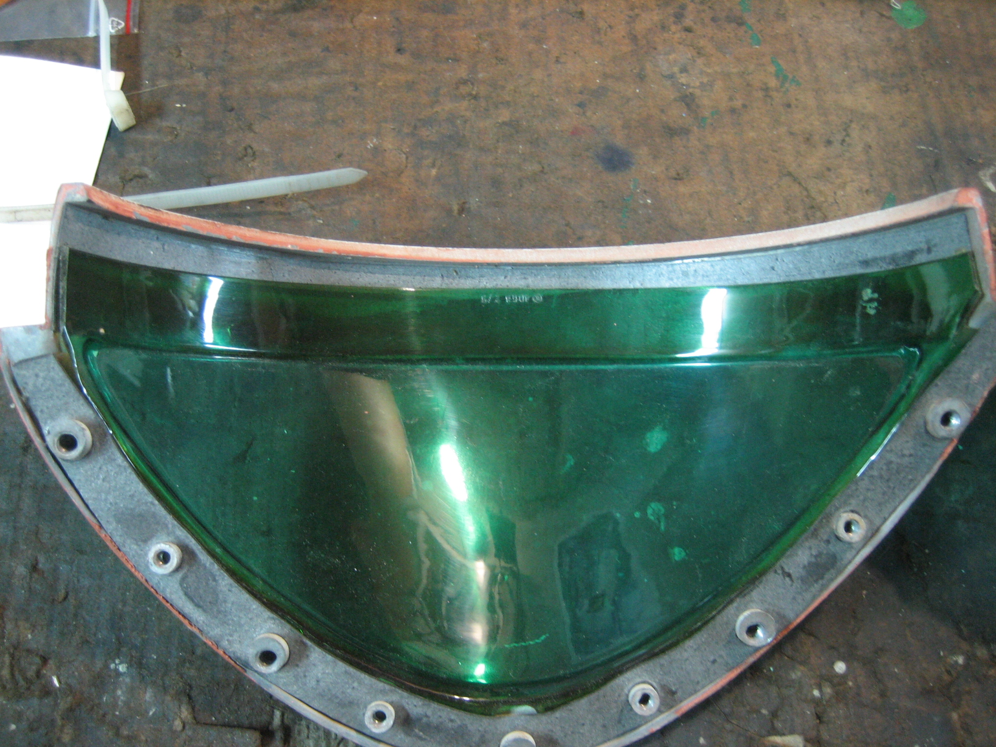

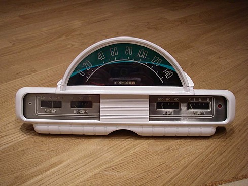

А вот и фотки. Сферы обе заводские. Отличаются цветом и каталожным номером.
СиняяПрикреплённое изображение стояла на машине, а зелёнаяПрикреплённое изображение шла в з/части в виде щитка приборов в сборе.
Цитата(alwert @ 2010.09.28 9:44) *
Ещё были "сапфирового" цвета - держал в руках абсолютно новую "комбинацию приборов в сборе" с такой установленной. (Но, возможно, в запчасти шло что-то другое, не заводское.)
Вот Вам наш ответ Чемберлену…
