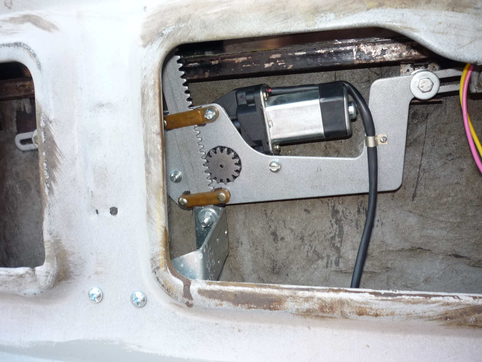

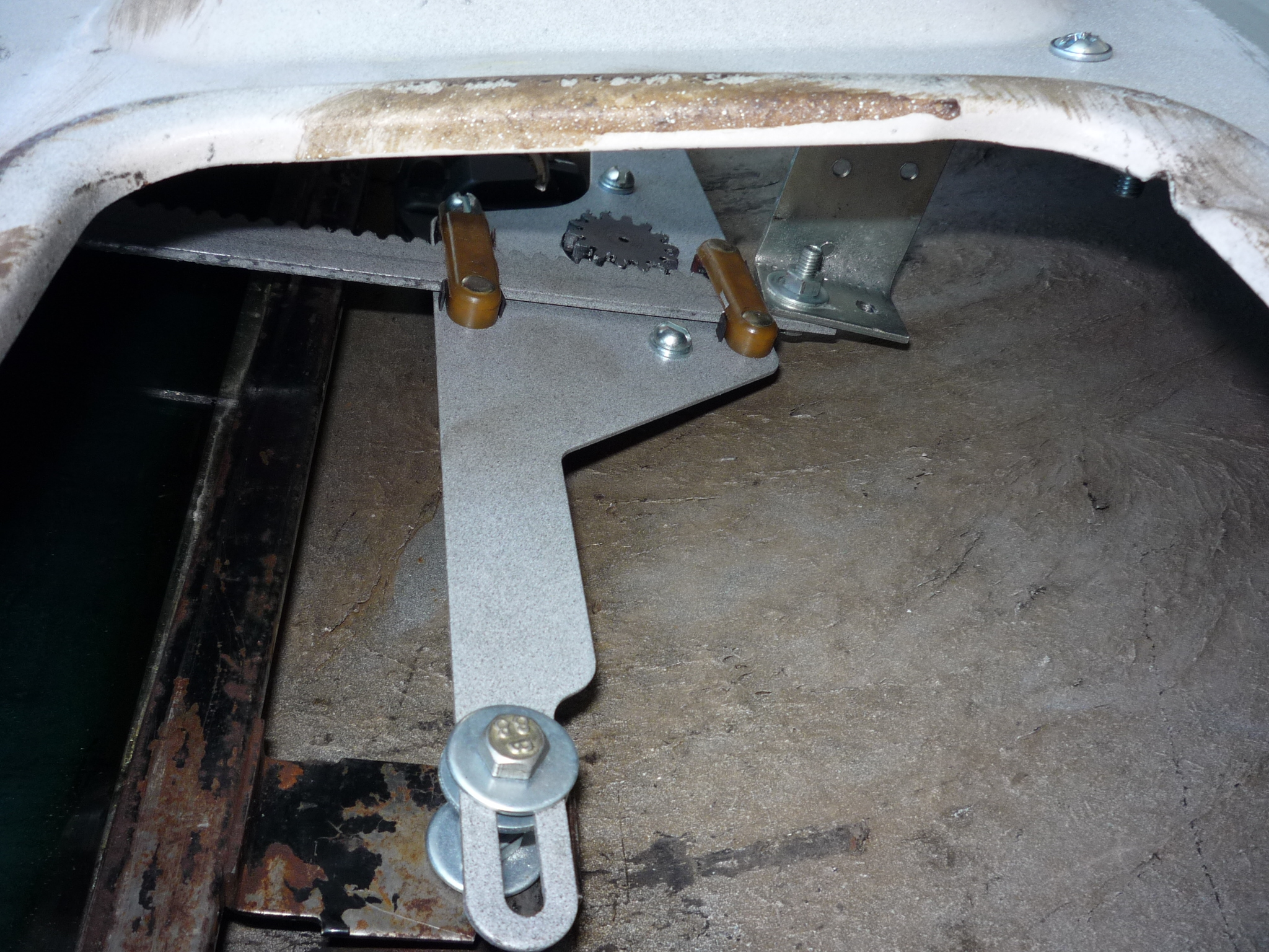

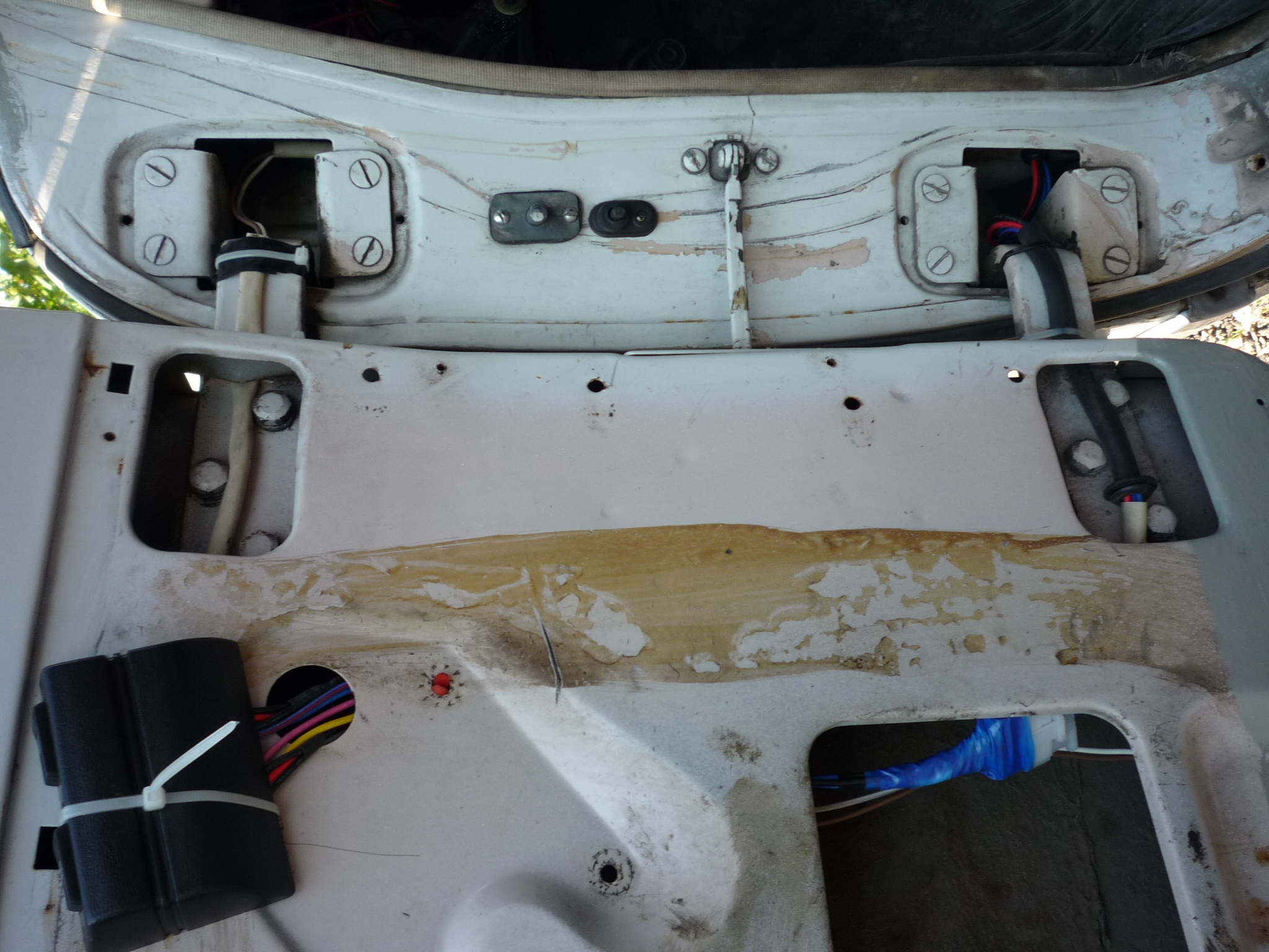

Моя версия установки стеклоподъемника передних стекол (по мотивам Механика!!!)
прокладка проводов в двери
установка механизма(ГРАНАТ) от ВАЗ 2104
В результате удалось добиться полного опускания и подъема стекла. Пока обшивку не ставил (идут испытания)

Aleks   Подтверждаю Глеба. Стеклоподбемники "Грантат...   2009.07.17 7:47
Gleb   Нижний кронштейн крепления рейки переставь так ч...   2009.07.17 9:28
