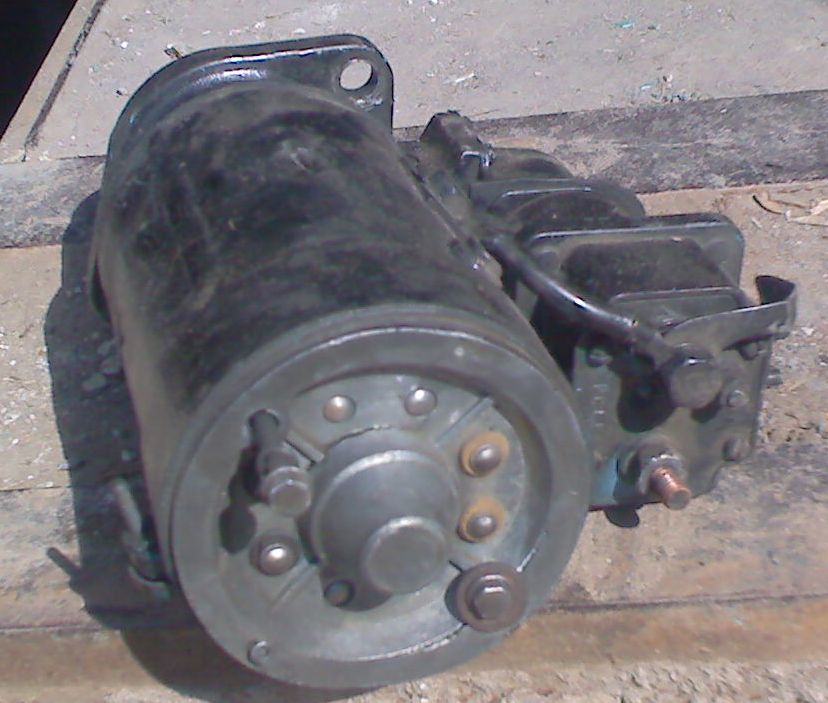

P.S. Нашел в запчастях. Что это такое? Было установлено на запасной бобине.
сообщение 2009.06.02 9:53
Да у меня самого где-то есть останки стартера… Проблема в том, что надо ездить уже…
Вот на что похож стартер.
Поставил вместо него СТ-230Б4 временно.
Вопрос. Эта крышка, которая треснула, её легко заменить и в ней есть что-то важное? Или она в сборе с корпусом идёт?

Stirlitz   Да у меня самого где-то есть останки стартера… Про...   2009.06.02 9:53
