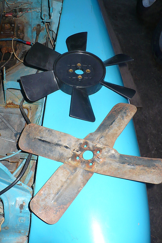

Думаю, в наше время использвать железные крыльчатки достаточно опасно. Или что-то около того. Я долго ездил с родной, пока в один прекрасный момент ночью за 400 км. от дома не оторвалась одна из лопастей. Последствия в виде битого капота были еще не самые грустные. С тех пор желания ставить 4 (либо 6 от ГАЗона) заготовок для бумерангов под капот для аутентичности у меня поубавилось. Езжу сейчас с ГАЗелевой пластиковой вертушкой

Устанавливал я такую крыльчатку - не рекомендую. В прошлом году дочь (13 лет) попросила порулить. Убранное поле, ровно, никаких опасностей, по крайней мере видимых. Первая передача и потихоньку движемся. Ну и я возьми и скажи, что мол мы так медленно едем - газ в пол, двигатель быстренько набирает максимальные обороты, из под колёс полетела земля и… большой бабах. Крыльчатка (новая) вдребезги.Сразу думал, что у меня обороты двигателя "не правильные", но пришёл к заключению, что сама конструкция крыльчатки совершенно не надёжна. Сейчас стоит с 24-ки ( просто в тот момент была под рукой) которая в разы надёжней.

Aleks   У меня стоит пластмассовая, как на фото в сообщени...   2009.07.20 10:44
