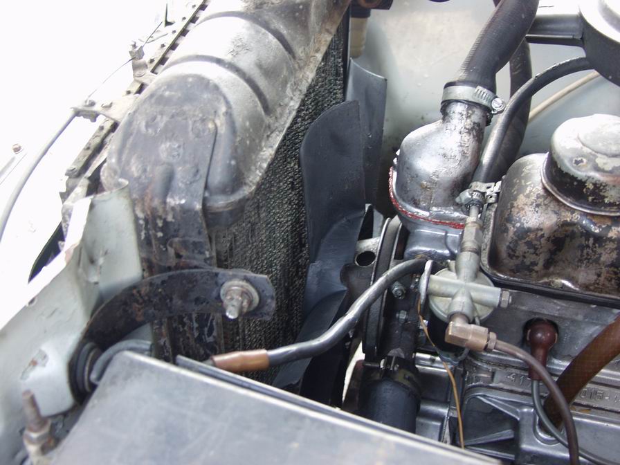

Судя по размеру это кажись Газель, так как мой, то что от 3307 до верхнего бачка радиатора почти достает.

Sven   Летом за 3 часа под пиво соорудил себе диффузор из...   2009.03.07 21:43
Dok.54   Летом за 3 часа под пиво соорудил себе диффузор и...   2009.03.08 9:34
Saw   Мне тоже интересно как крепится, подумываю таки от...   2009.03.08 17:39
Aleks   А чё за приблуда лишняя на первой фотке? Правее но...   2009.03.10 12:40

Garage   http://garage21.users.photofile.ru/photo/garage21/...   2009.05.25 9:51
retromehanik +1   Хороший вентилятор, лёгкий, но зимой всё равно лиш...   2009.05.25 10:41
Stirlitz   Ну не совсем. Ездить без него можно, но если посто...   2009.05.25 11:20
Mayor   Поэтому я и поотрезал у него 2 уха. И если летом о...   2009.05.25 11:21
ManCar   Garage, а что это за вентилятор?   2009.05.25 11:41
Mayor   Судя по размеру это кажись Газель, так как мой, то...   2009.05.25 11:43
Stirlitz   Да, у Владимира изображена крыльчатка от Газели.   2009.05.25 11:51
